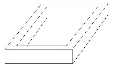

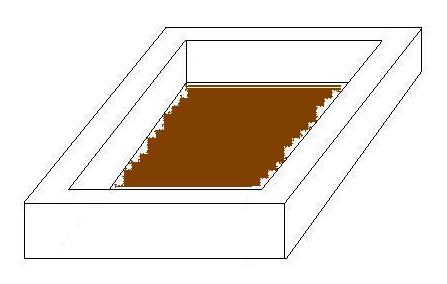

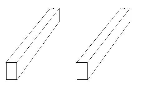

jedno totalno amatersko pitanje o temeljima:
jasno mi je da dubina i debljina temelja zavisi od zemljista i da taj projekat
treba da radi strucnjak,
ipak zanima me, ako je u pitanju temelj za laku gradjevinu, kao sto su montazne kuce, kolibe, bungalovi, nesto kao supa ili konstrukcija od
drvenih ramova preko kojih bi bio neki krovni pokrivac , dakle nesto sto nema ni podrum ni spratove ni zidane zidove, gradjevina u kojoj bi zidove cinili montazni elementi kao sto su u montaznoj kuci, a pod bi bio resen opet nekom metodom koja ne mora da ima direktnu vezu sa temeljom, kao sto bi bila betonska kosuljica preko utabanog/nabijenog sljunka...
da li je temelj u takvim slucajevima uopste potreban ?
da li bi tu bilo dovoljno iskopati dva paralelna rova i napuniti ih betonom u koji bi se ugradila podnozja za nosece stubove malopre opisane lagane konstrukcije ? evo slike:
Ili bi to ipak moralo da bude u obliku pravougaonog rama:
(braon bojom sam oznacio da nema betonske povrsine, vec je zemlja)
da li temelj mora da bude armiran uvek, ili to zavisi od zemljista ?
nije mi jasan pojam hidroizolacije kod temelja:
da li ta hidroizolacija cuva da vlaga uopste ne dodje u dodir sa betonom od kojeg je temelj, ili "samo" sluzi da sacuva upotrebni prostor (podrum, prizemlje...) od prodora vlage ?

Tue, 05/05/2009 - 22:13
Re: Temelj i "nulta" ploca za kucu
Quote:
Za takav nedefinisan objekat ne treba nikakav temelj.Dovoljno je izbetonirati četiri betonske stope na 40 cm dubine u koje postaviti anker na koji će se osloniti drveni stub da ne bude na zemlji, zbog vlage, i gore napraviti laku konstrukciju od drveta.Za montažne kuće već treba temelj prema projektu koji zahteva proizvodjač montažnog objekta, ali to je druga priča.
Hidroizolacija temelja najčešće podrazumeva hidroizolacioni sloj na koji se postavlja cigla ili Ytong radi dalje gradnje, a mogu biti i temeljne trake sa vodonepropusnim dodacima, drenažom i hidroizolacionim slojevima sve u zavosnosti od projekta, zemlješta i vreste gradjevine.
Pitanje je dosta upošteno i disperzivno postavljeno pa je i takav odgovor.
