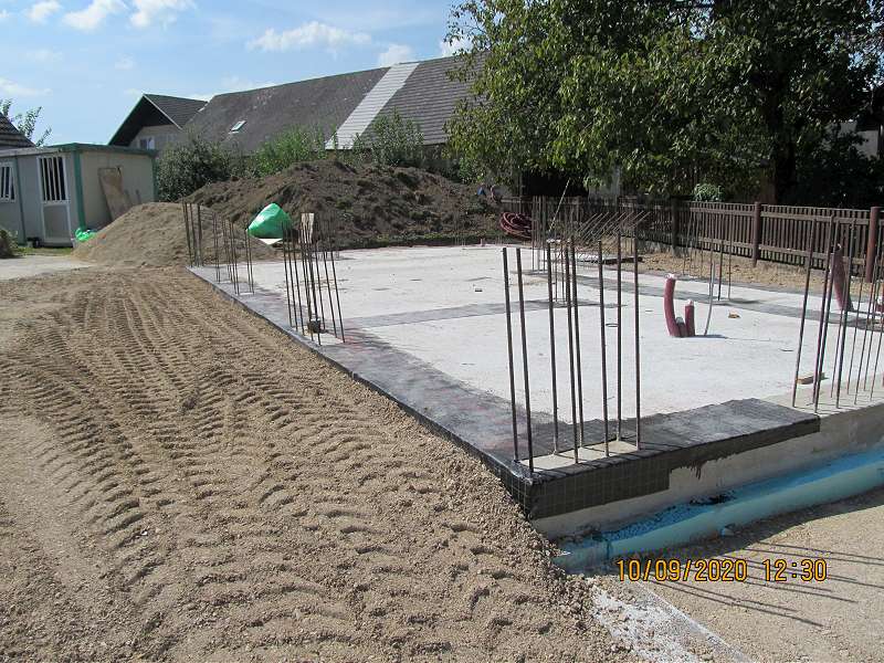

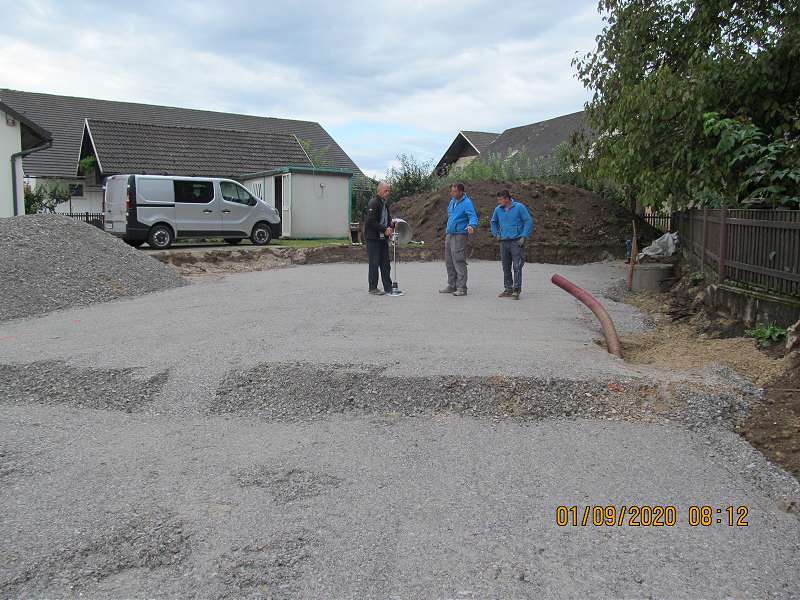

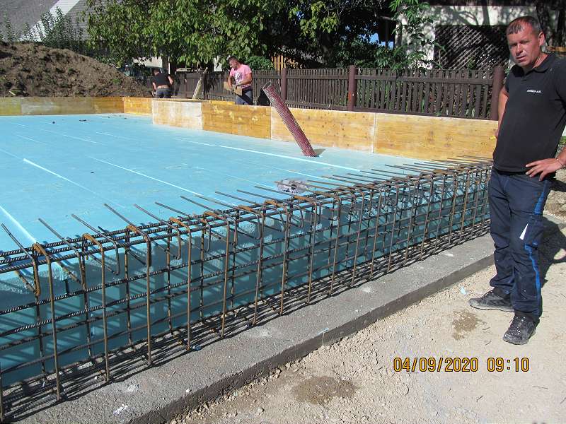

Zdravo, ja bih dodao pitanje ili predlog ka komentraju forumskog kolege " Histerezis "-a : na zaboraviti izraditi drenažu okolo pasovnog temelja , da ti ne namaka / (voda ne smekša teren) izpod temelja.
Daj sliko tvoga izkopa.
Dali bi se napravila AB plivajuča plošča, kada več imaš izkop? Drenaža na ivici sama građevinske jame; ugradnja tampona - tlačna proba sabijenosti tampona; AB plivajuča plošča ( debeline po statiki).
Slika u prilogi.
LP
