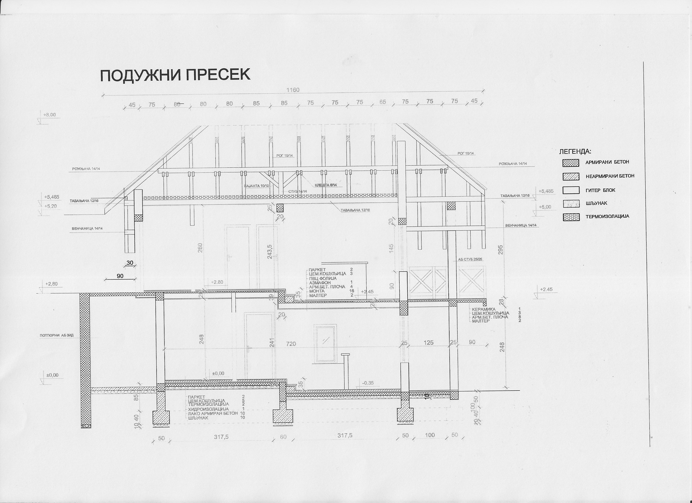

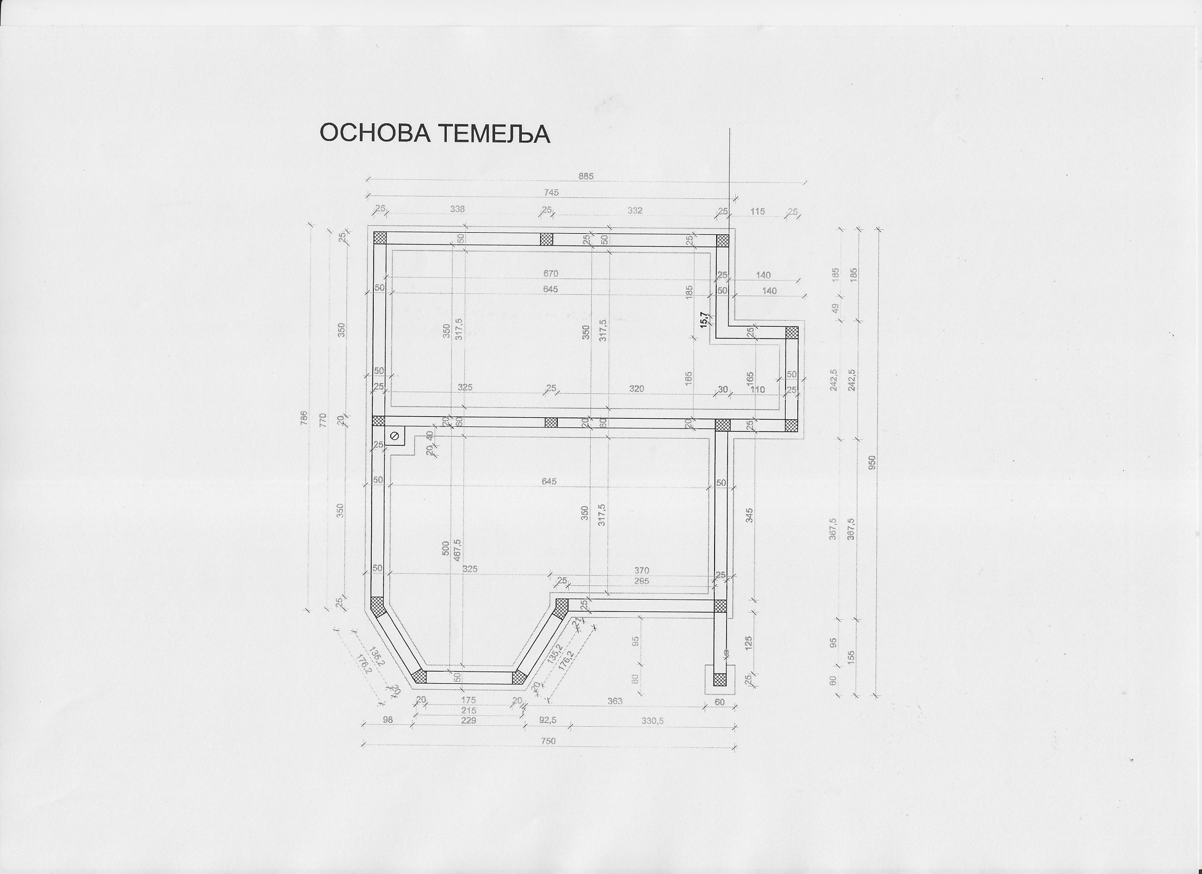

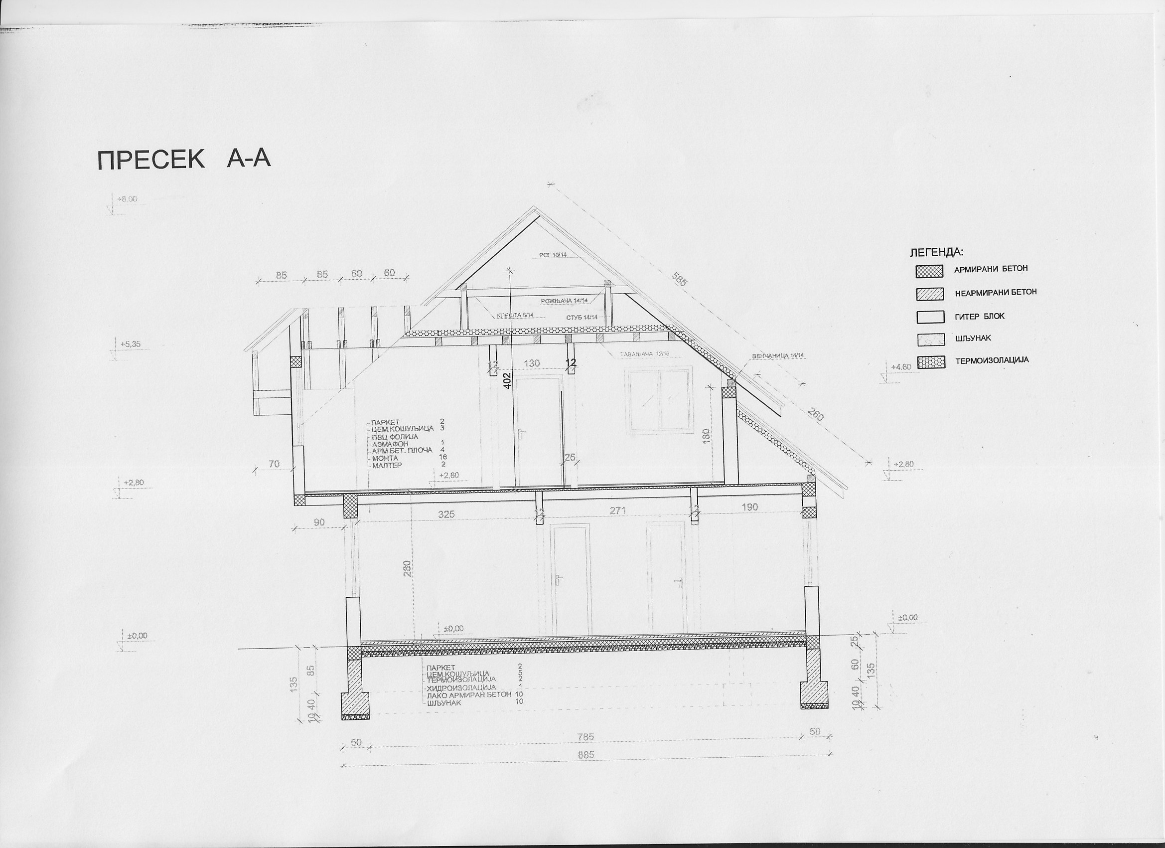

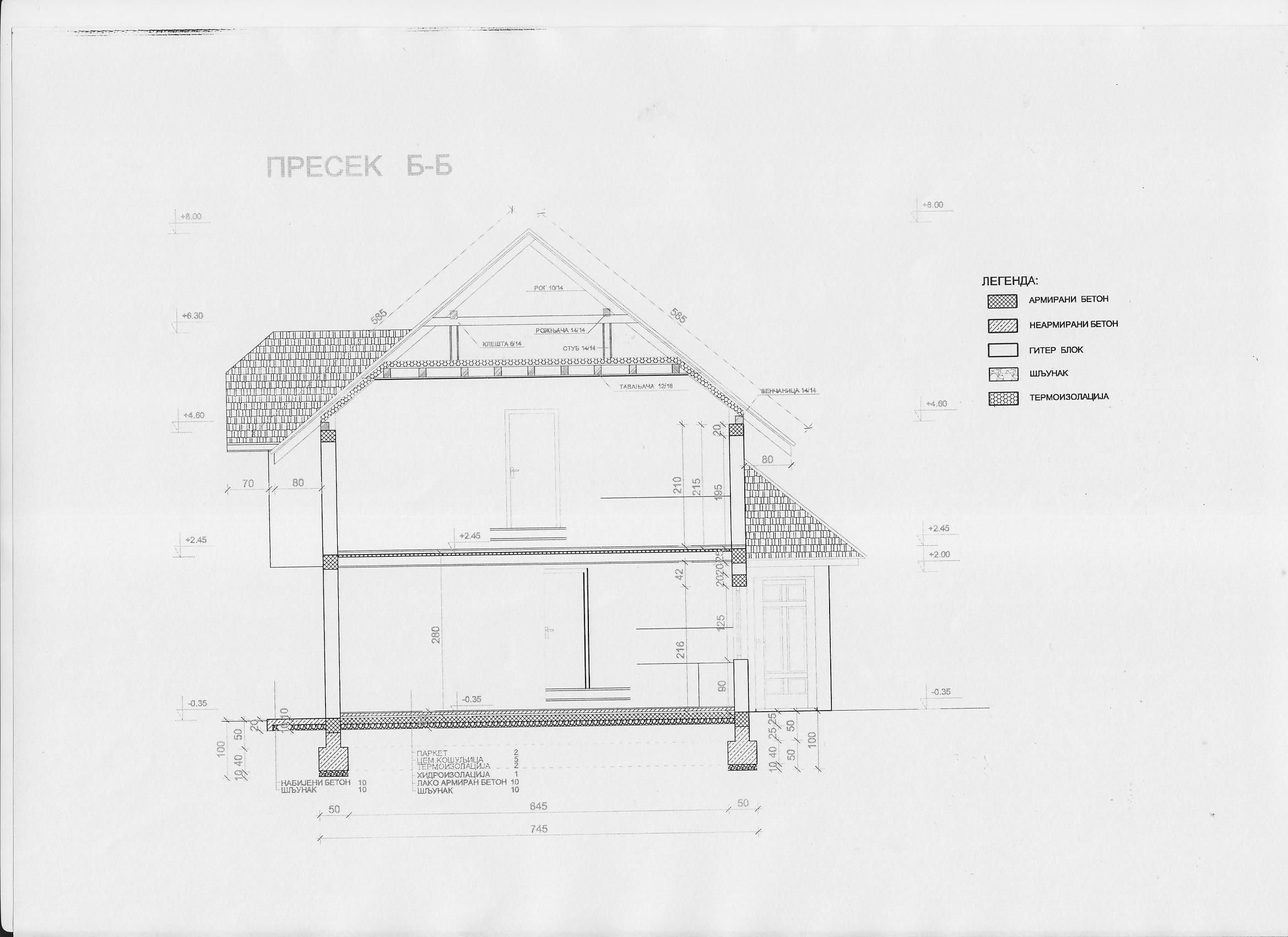

Sat, 07/05/2011 - 23:09
Evo i slika sa kojih se moze
#41
AccA
AccA's picture
Registrovan dana: 14/03/2009
Evo i slika sa kojih se moze videti o cemu govorim. Ako ja ovo dobro tumacim, armira se samo gornja zona, tj ide greda 25 x 25 cm.

Dobro tumačiš... Ovako kako
#42
kojot
kojot's picture
Registrovan dana: 01/02/2010
Dobro tumačiš...
Ovako kako je nacrtano, imaš temelje od nabijenog betona i temeljne prstene(serklaže) u gornjoj zoni. Imaš i serklaž na kaskadi - vidi se iz podužnog preseka.Naravno, obavezno iz temelja idu 4 sipke za vertikalne serklaže(stubove) na mestim sučeljavanja, suticanja zidova, kao i na mestima gde je rastojanje između vertikalnih serklaža veće od 5m - vidi se iz osnove temelja.
Kakvo je tlo na kome se fundira objekat? Rekao bih jako dobro, kad su arhitekta i statičar predvideli temelje od nabijenog betona.

(6 koševa-tj.stubova na dijelu površine ploče 7x5 m i još 3 na terasi koja je 7x 2,5 metara. koje bi nakon zidanja povezale grede ili vijenac)
Da li se na ovoj ploči sada može zidati klasična cilga, gdje bi išao samo prizemni objekat sa krovoom.Krov bi se prema terasi naslanjao na zid koji bi sazidao nad poprečnim temeljnim zidom na širini 5 m, a na terasi bi išla tri stuba i na njih klasičnu vjenčanicu od krova po dužini - 7 metara. i terasa bi bila tako pod krovom.
Molim Vas da ovo prokomentarišete i date neke sugestije kako bih nastavio graditi prizemni objekat-vikendicu na ovoj ploči, i kako bi sve bilo sigurno.
Lijep pozdrav i hvala unaprijed.
Djidas
