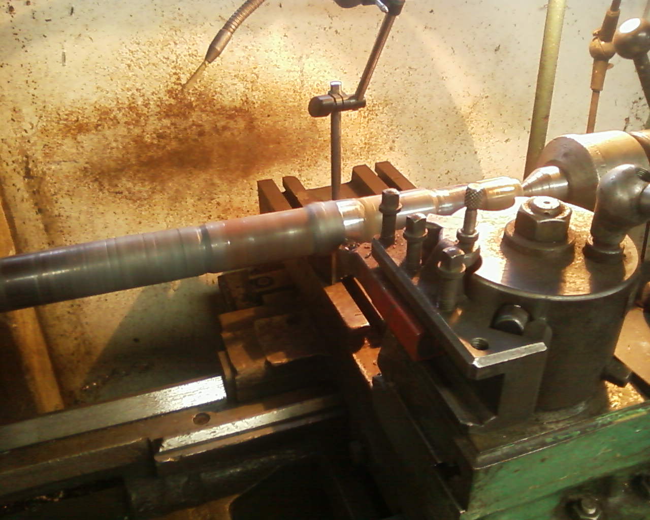

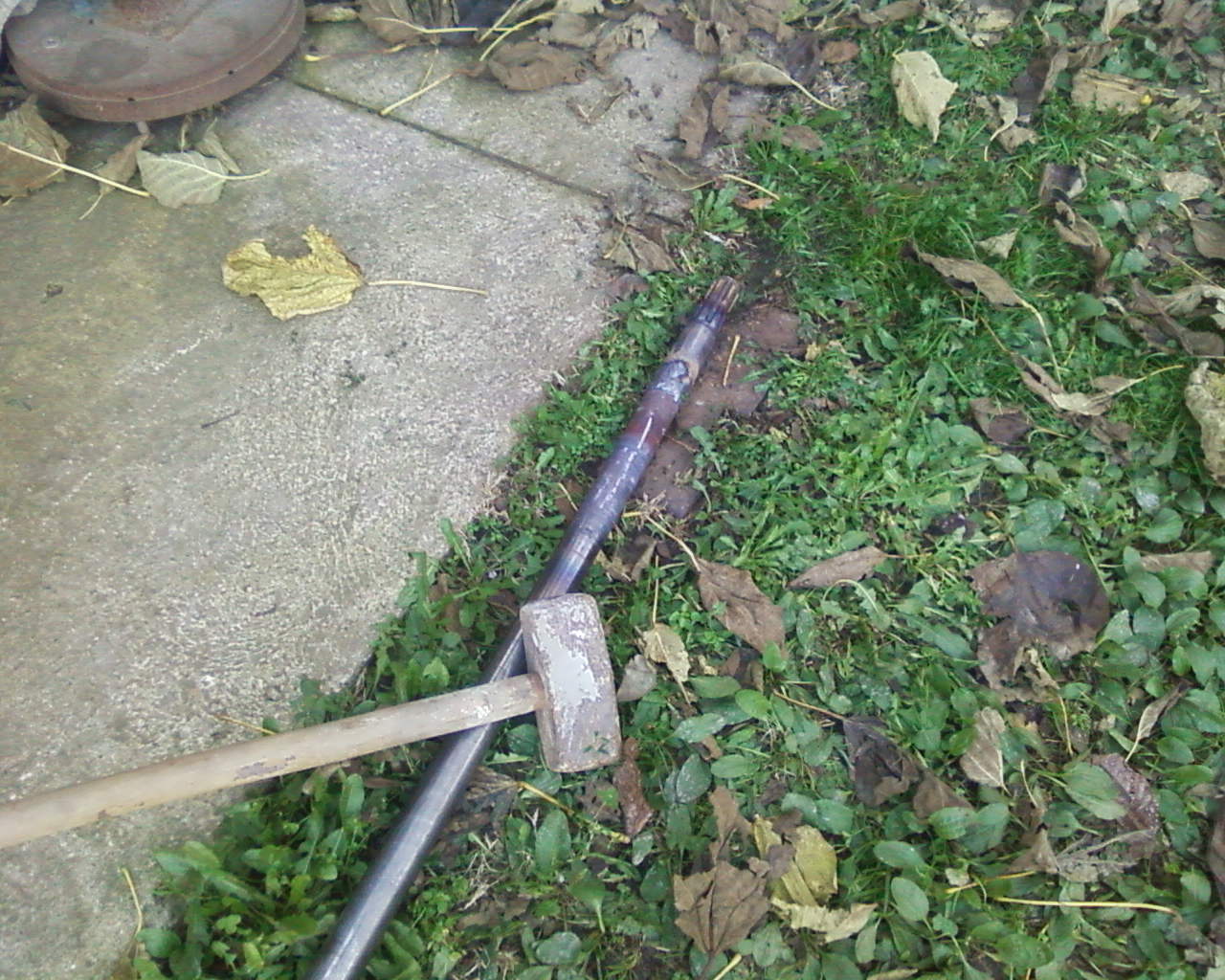

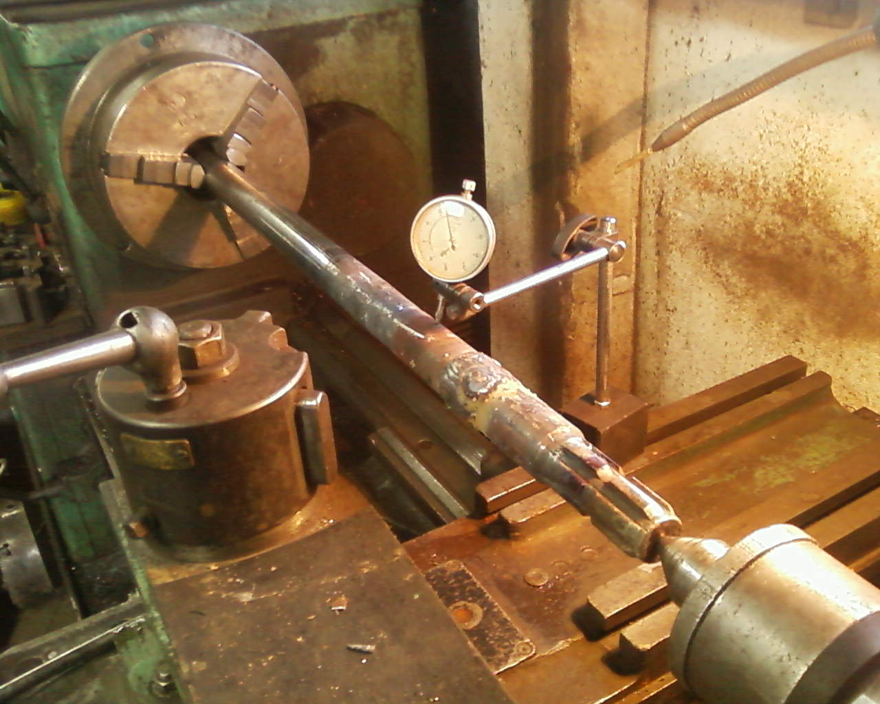

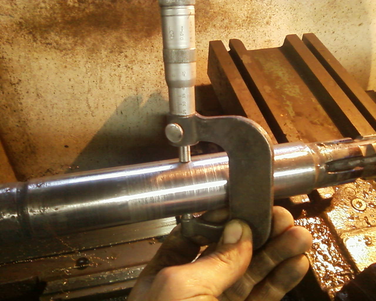

Dobrom koordinacijom ova dva "precizna instrumenta" Ispravio sam juče osovinu sa relativno novog talijanskog konbajna,prethodno nagojivši "zaklano"ležajno mesto i ponovo sve vratio na nazivne mere.Inače ,konbajn je pod svim mogućim garancijama i pod tehničkom podrškom od kojih sam opet bio brži za otprilike pola dana,a pola dana u jeku berbe na ovom konbajnu je nekoliko stotina,ako ne i cela iljada :tup
P.S.Još ću i dokazati da sam napravio pravi potez kada sam od oca za uspomenu,umesto lovačke puške i karabina uzeo ćuskiju i macolu :hh :hh :hh :hh

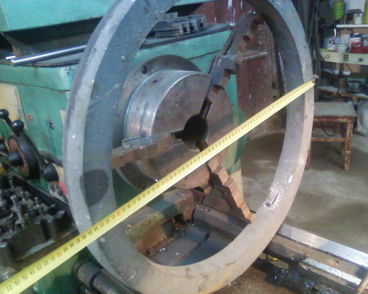

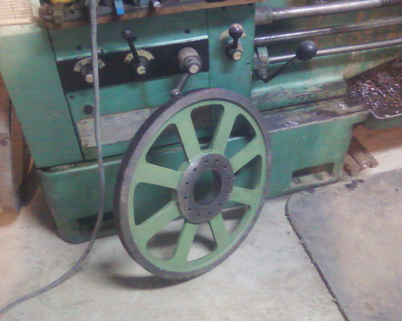

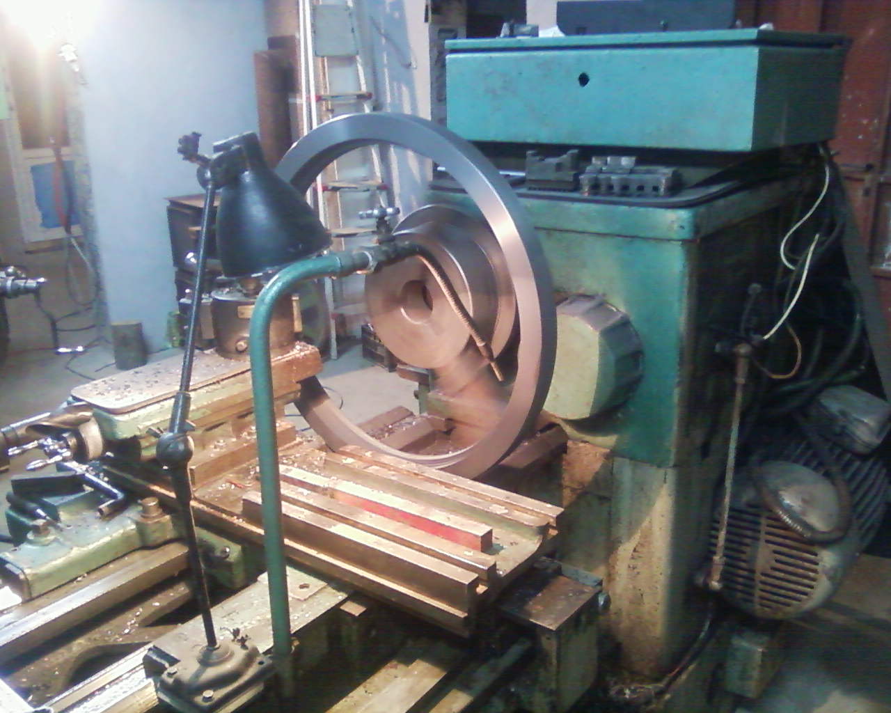

Evo malo nemilosrdne rotacije,još jedan dokaz zašto treba bežati od malih strugova :hh

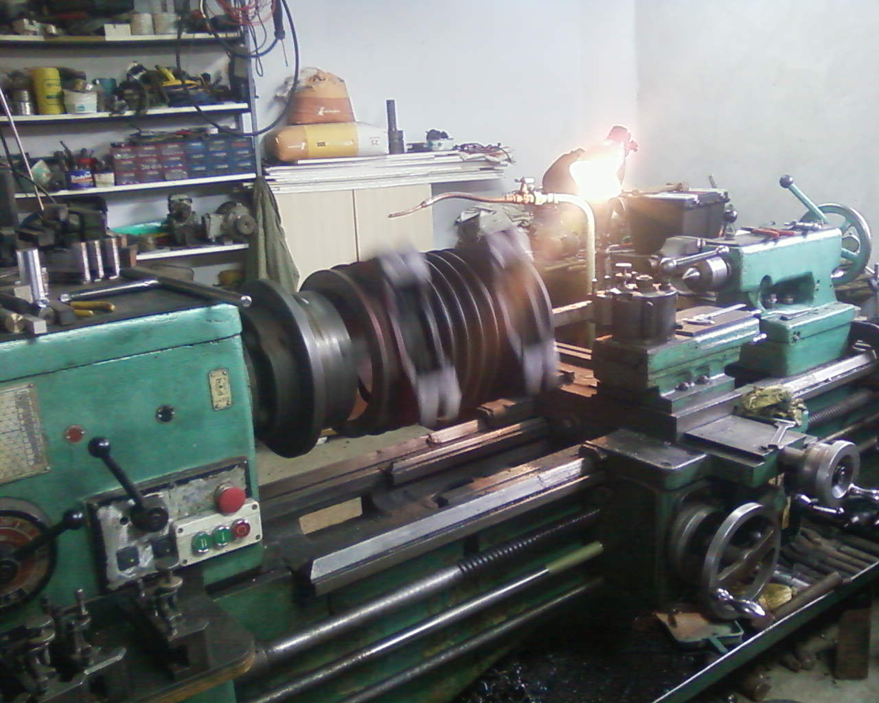

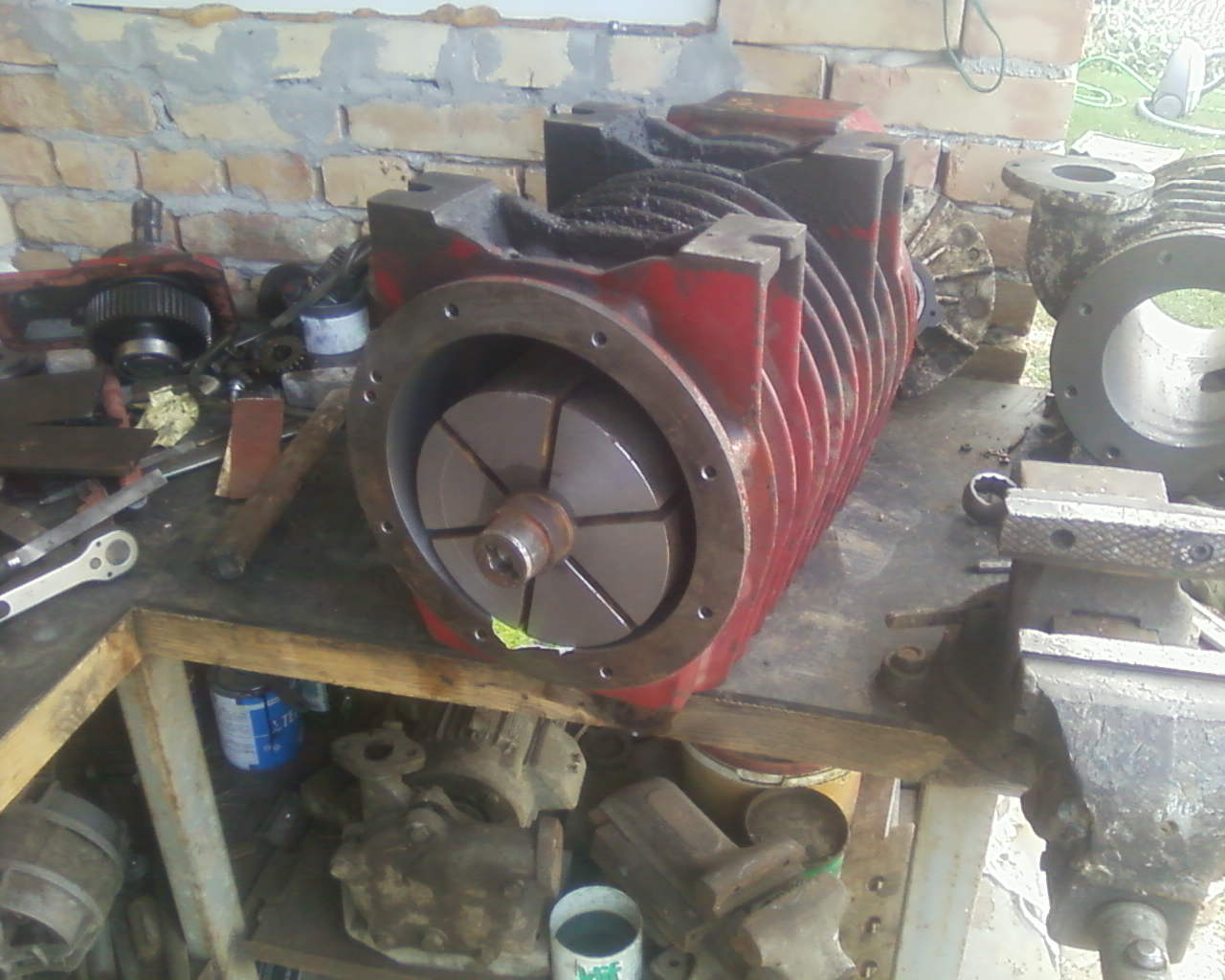

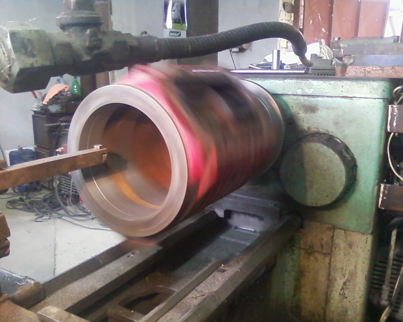

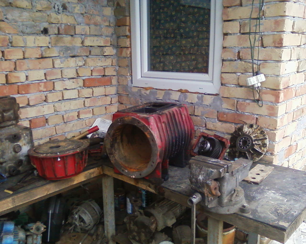

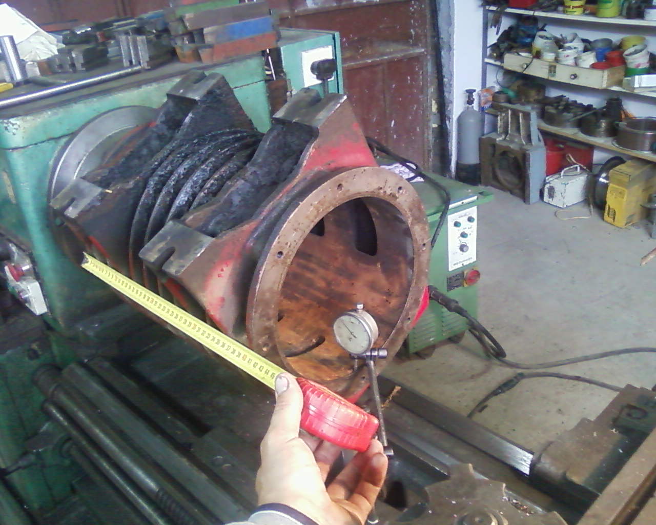

A da pustimo malo rotacije?Obrada cilindra velike vakuum-pumpe...
