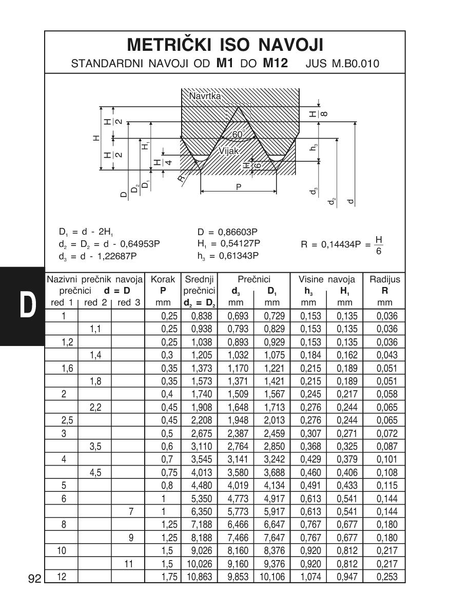

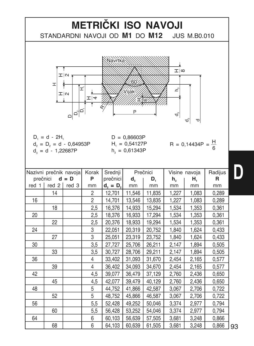

Bogojevics wrote:
Pozdrav svima, kao sam svoj majstor zanimaju me mnoge stvari alati i masine, tako i strug. Radio sam nesto malo na jednom cisto za svoje neke potrebe. Imam dilemu i pitanje u vezi navoja ako neko zna da objasni. Surak je zavrsio za metalostrugara ali nije ga nesto interesovao zanat pa ne zna da objasni. Koraci za metricke navoje su mi jasni, ali me interesuje dubina navoja. Konkretno kada dovedemo komad na meru i stavimo na nulu, koliko duboko se reze navoj recimo M18? Kolika je tacna dubina? Trazio sam neke tabele po internetu ali samo sam nasao za korake. Nisam nasao ovde na forumu slicno. Hvala.
https://issuu.com/nekoneki/docs/132454462-miroslav-stosic-tehnicke-/92
Možete ovde na gornjem linku pogledati tražene podatke (za Vas su aktuelne stranice 92-97, 'Metrički ISO navoji', a dubina rezanja navoja na strugu tu u tablicama figuriše pod oznakom 'h3')

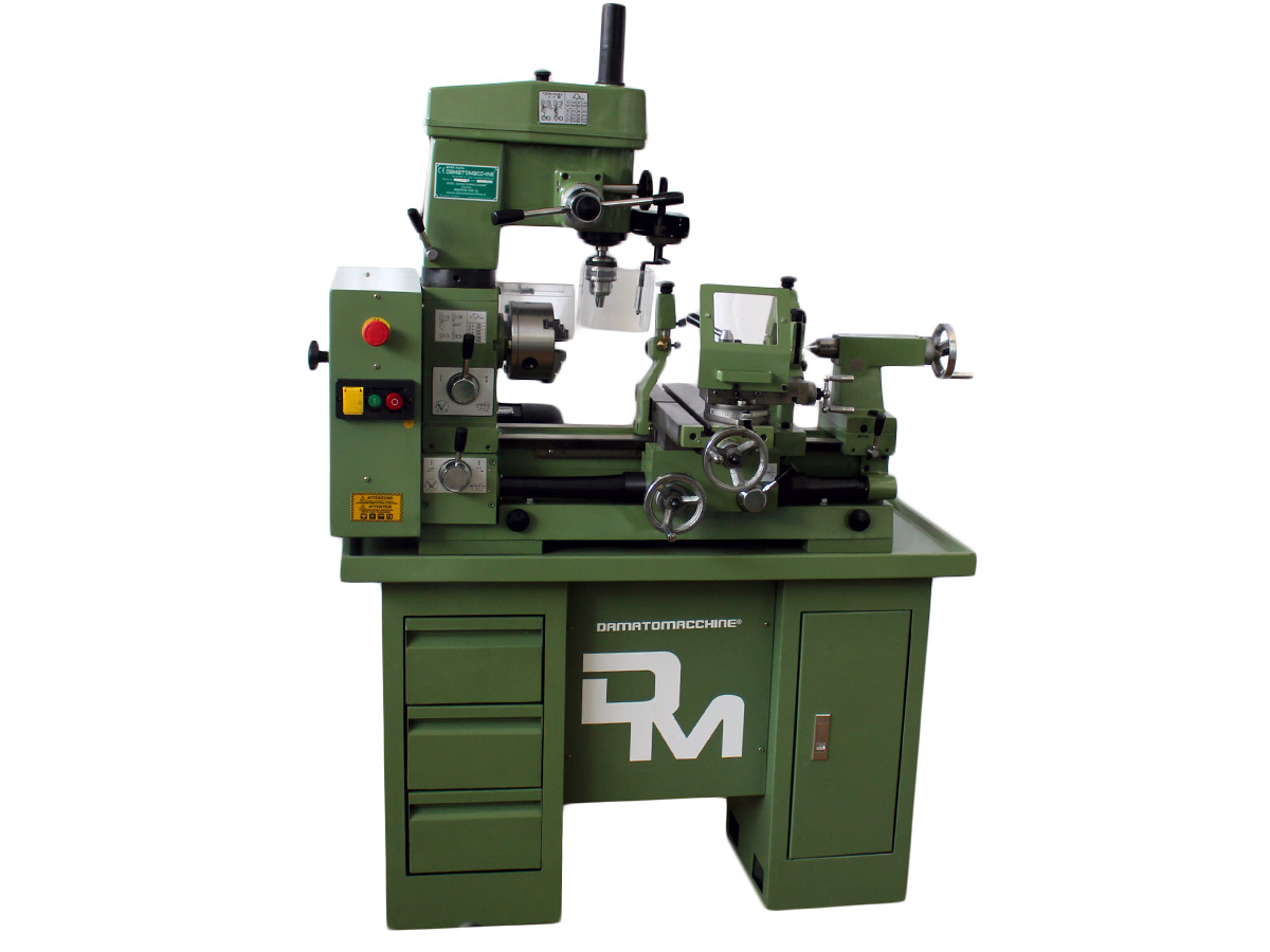

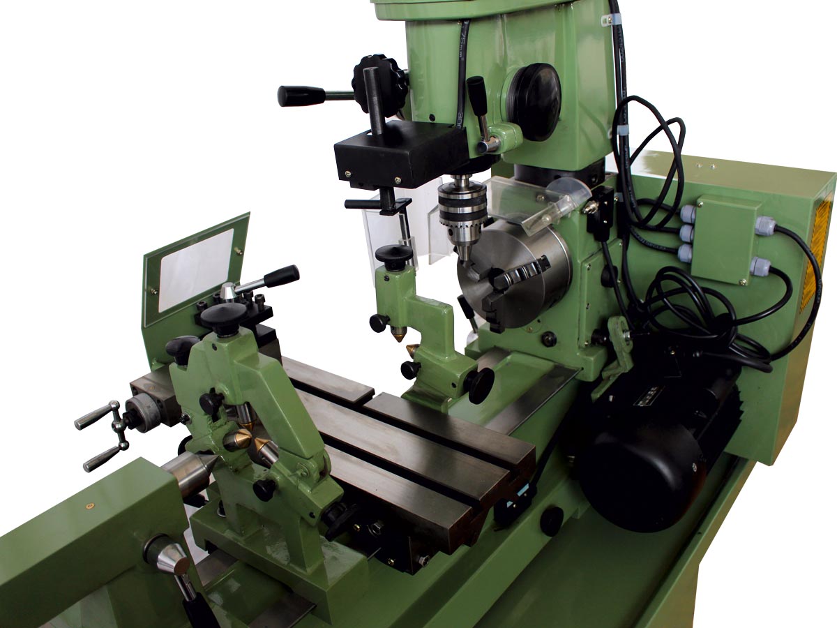

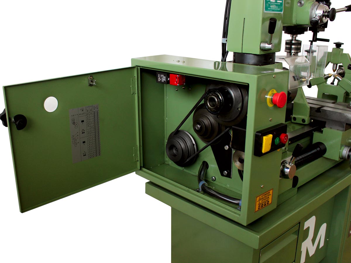

Pozdrav svima pa koligo god da vas ima,
Evo i ja kao i lik koji je pre 8 godina pokrenuo ovu diskusiju jurim neki manji strug, medjutim nailazim samo na ove kineze koji su mi se u pocetku svideli. Isto tako mi je proslo kroz glavu da meni ne treba nesto mnogo dobro vec samo da povremeno odradim po koji sraf, biksnu ili tako nesto, medjutim kada sam na YT video kako rade ti pirincani modeli, odmah sam promenio misljenje i sad mi je izbor mnogo suzeniji nego pre par meseci. Vasi postovi na prih nekoliko stranica su me kompletno ogovorili od ideje za kinezom.
Vec sam razmisljao o nekoj staroj masini medjutim i meni je problem mesto, ali to bi se jos nekako i sredilo, nego jednostavno nemam nacina da unesem strug od 5 tona u radionicu.
pre par dana sam naleteo na jednu kombinovanu masinu Strug i glodalica koji mi izgledaju kao idealno resenje :
https://www.dmitaliasrl.com/en/combo-lathe-milling-machines/lathe-millin...
Deluje mi sasvim ozbiljno sa svojih 275 kolograma i 750w-atnim motorom, a i cena od 1650€ je sasvim pristupacna.
Zanima me misljenje : da li je ovo prefarbani kinez sa italijanskom nalepnicom ili je masina koja bi mi posluzila za jedno desetak stvari mesecno, koje su uglavnom od tvrdjeg materijala.
O koristenju necemo sad, gledao sam dvaput kad strugar radi i to za mene vise nema tajne (ironija naravno).
Hvala unapred

Ozbiljno deluje samo cena,za te pare može da se kupi mašina....Ovde nema ni menjača ni frekventnog ni nortona...

Hvala na odgovoru
Procitao sam celu temu jasno mi je daza nekih 700-800€ mogu da kupim pravu masinu 50tak godina staru na kojoj moze da se radi sta god pomislis. Medjutim, kao sto sam naveo u prethodnom postu tako nesto nije za razmatranje ni da mi neko to pokloni.
- Prvo je problem oko struje. Zivim u Francuskoj gde kao domacinstvo nemam pravo trofaznu struju, da bih je dobio, morao bih prijaviti firmu, preurediti instalacije i traziti novi prikljucak (5-7000€)
- Drugo sto se tice transporta, od puta do kuce imam mali prolaz kojim jedva prodje putnicki auto, a dole je tucanik, tako da bi se i viljuskar zaglavio (vec se dogodilo).
- trece je problem mesta jer posle ne bi imao mesta za rad u radionici Smile
Kad pogledam te kineze od 500-600€ uhvati me jeza i nemam nikakvog poverenja u te masine, deluju mi kao bacene pare (sto mi je ovaj forum i potvrdio).
jedini pored ovog koji sam naveo iznad koji bi mi odgovarao je ovaj https://www.travers.com/combination-lathe/p/87-115-935/ ali on u Evropi kosta oko 3000€ plus transport.
Mene zanima da li ovaj prvi strug moze konforno da pravi srafove raznih navoja (milimetarskih i colovnih), cepove za viljuske i recimo mesingane klipove za kocione kandze.
Ja se amaterski bavim restauracijom starih motocikala, i to bi sve bilo za moje licne potrebe.

jel moze jedno malo objasnjenje sta je to Norton?

E,ovaj drugi zaslužuje respektMoćniji je i strug i bušilica-glodalica i sama Norton kutija...Norton kutija je menjački sklop koji omogućava izbor posmaka odnosno koraka za rezanje navoja.Interesantno je da je ubacivanjem zupčanika od 127 zuba Norton kutija mnogo uprošćena.To je inače najmanji prirodni broj deljiv sa colom-25,4 pa se prostom logikom mnogi zupčanici upareni sa njim koriste i za colovne i za metričke navoje.
Ovaj drugi strug može da radi sve ovo što vas zanima a za prvi nisam siguran,pozdrav.

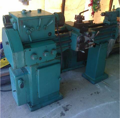

Poštovane kolege,
Već par meseci merkam neki manji strug. Situacija nije baš sjajna. Ako neko ima preporuku za neki mali (350-750mm) bio bih veoma zahvalan.
Pre neki dan nađoh u oglasima ovaj strug sa slike dole, ali je problem što nema pločice sa navojima (nestala). Zna li neko da pomogne koji je ovo strug?

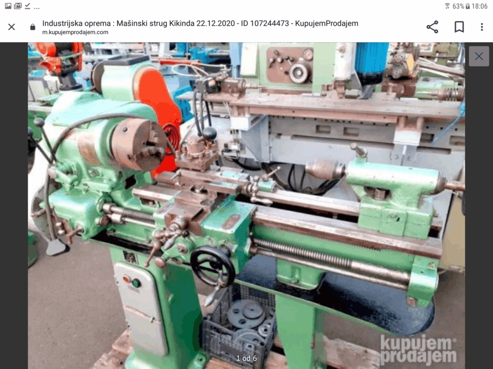

Pozdrav svima! Kupio sam jedan manji strug Kikinda i nema na njemu tablica za narezivanje navoja pa bi vas zamolio ako neko ima ovakav strug da mi posalje sliku o toj tablici, ili da mi se javi na 063 8 600 542 jer ovako ne znam raspored zubcanika. Unapred zahvaljujem!

Hvala vam! Bice tako, ako ne budem nasao tablicu.
