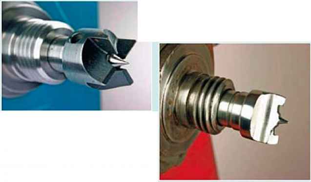

Kombinaciom razlicitih zupcanika se odredjuje zeljeni pomak po obrtaju. Postoji tabela kombinacije zupcanika i koliki je posmak ili broj korak za svaku kombinaciju (na poklopcu zupcanika, ako je neko nije skinuo).Sto znaci, treba svaki put zameniti/pomeriti neki zupcanik ako zelis da promenis korak. Ako nemas kompletan set tih zupcanika, limitiran si sa onim sto imas..Milimetarski navoj je jedan korak po jednom obrtaju, dok incani standard je broj koraka u jednoj inci . primer:ureznica 1/2-13 znaci ; 1/2 cola debljina/fi srafa i ima 13 koraka/zuba u 1-om duzinskom colu i u tom slucaju bi jedan korak bio 0.077 in (1.95mm).Taj strug bi trebao da ima 16 brzina. Evo ti video link ako imas taj isti strug , obrati paznju , kad digne poklopac na glavi ,on izvlaci i uvlaci srafcigerom pin/civiju da bi smanjio broj obrtaja( ne prvu nego drugu civiju) i povlaci neku rucicu pozadi. Nadam se da ce ti donekle pomoci ovaj video. Ima da se kupi knjiga/manual na engleskom ili da se trazi " atlas 10100 lathe manual for download" . atlas je pravljen i za firmu craftsman (atlas-craftsman 10100 lathe 6"). Konus na glavi moze da se koristi za obradu drveta ili za mandrel. https://www.youtube.com/watch?v=Lc-47--GexE

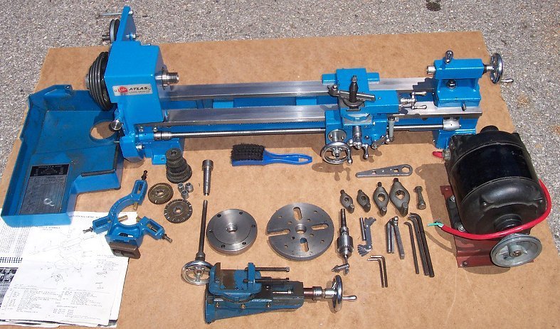

Moj strug nije ovakav koji si naveo na linku, nego ovajmalkice "moderniji" plavi Smile
Ternutna brzina je ista kao na linku koji si prosledio, ja koliko sam video na primerima rezanaj navoja to ide dosta sporije, sada moguće je da grešim ali probaću nisam imao vremena da se igram sa tim... videću za vikend pa da isprobam.

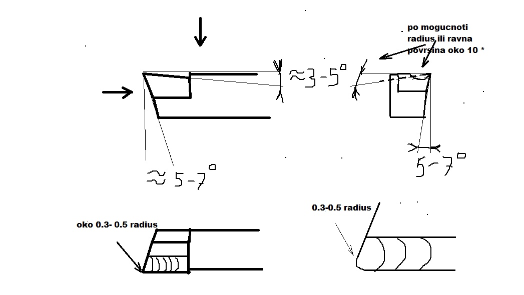

Za aluminijum veci broj obrtaja i malo manji posmak za zavrsnu obradu . Najbolje ostriti noz na diamantsko tocilo, da bi se dobila finija secna ivica .Ovako bi ja naostrio noz za aluminijum. Postoji ulje za secenje ali moze i retko ulje. Naneses malo cetkicom na komad. Taj mali radius na ivici uradis sa diamantskom belegiom za ostrenje kuhinjskih nozeva.
