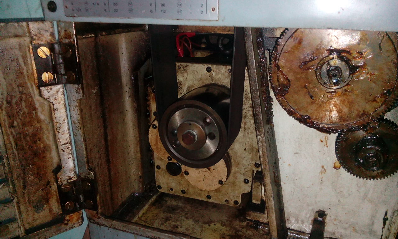

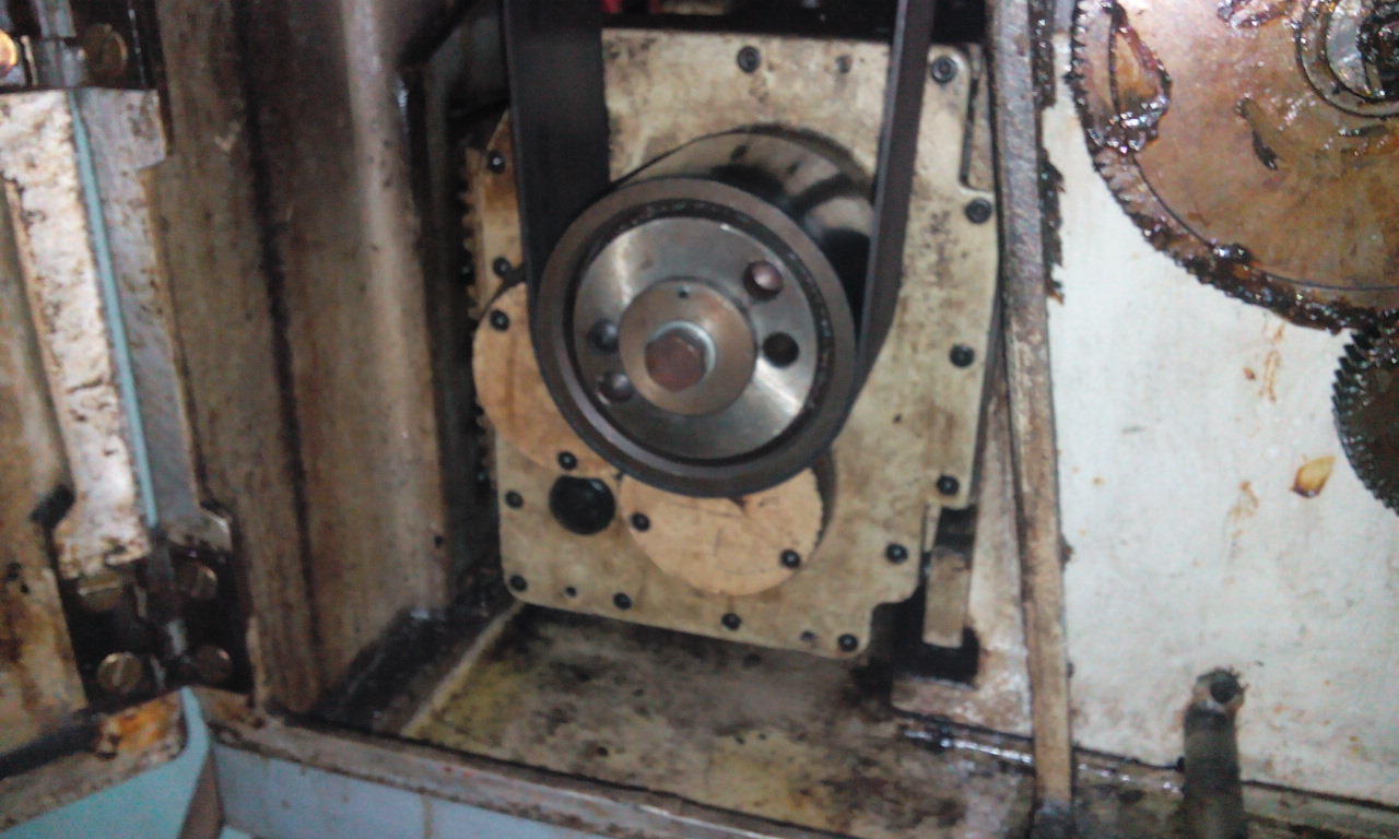

Zbog jednog trakastog kaiša rasturio sam više od pola struga i kad je već u rasulu oću da zamenim sve što mogu usput,sad je prilika,montiram hidrokopir ali imam puno tekućih poslova(i slava u januaru) pa ne postizavam...

jel to pljosnati kajs kao tnp 160 sto ima?ovako nesto?to nije na motoru vec na kvacilu

Da,otprilike tako,ide sa menjača koji je dole na glavno vreteno...

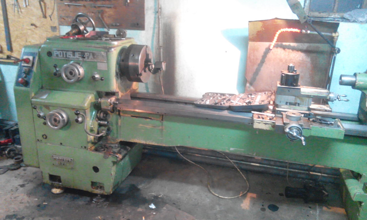

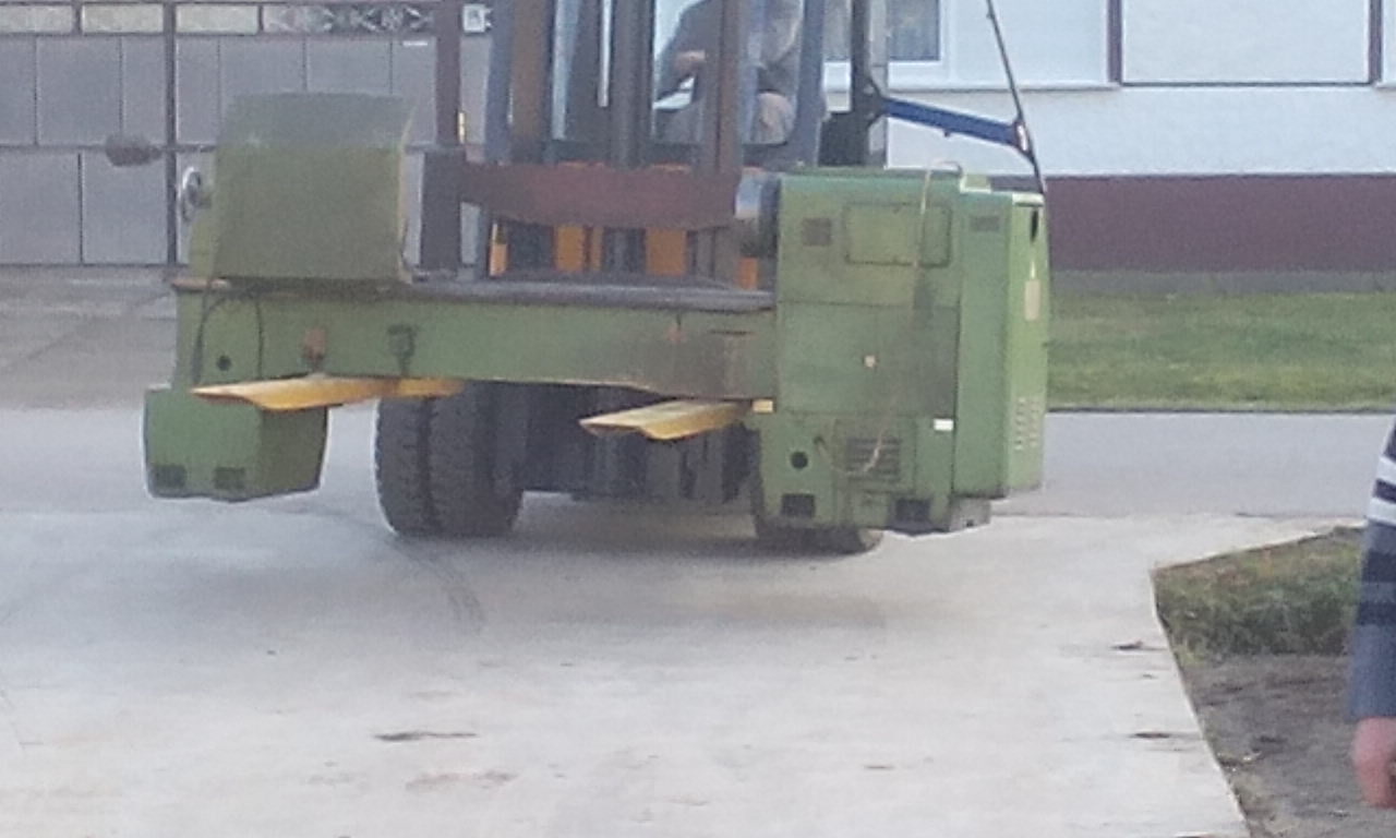

stigao danas popodne,konacno

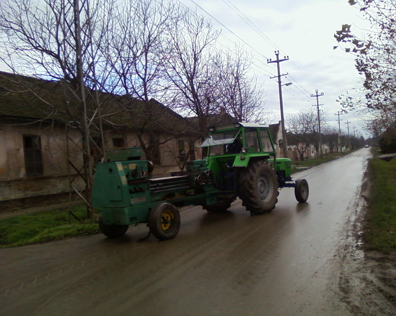

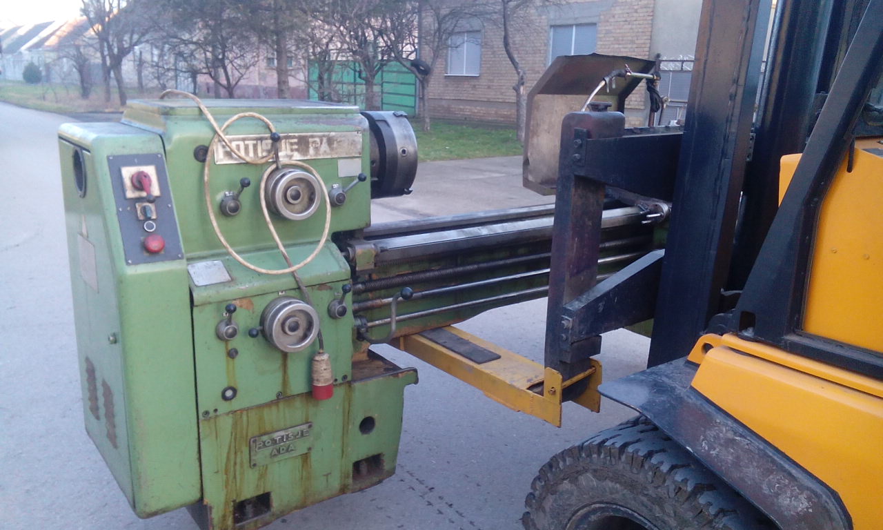

E pa neka je sa srećom,da bog da ti dugo strugo...
Moj Rumun je svojevremeno stigao na točkovima...
http://www.samsvojmajstor.com/portal/sites/default/files/fotografija-103...
jbrtka
jbrtka's picture
Registrovan dana: 10/04/2011
hvala kolega,ovako na tockovima jos nisam video,je li to slikano u centru kod tebe tamo prema crkvi?
ognjeni_zmaj
ognjeni_zmaj's picture
Registrovan dana: 13/09/2009
Da upravo tu ima u temi "u zmajevom gnezdu" ovekovečen ceo "veliki transport",ja sam nekad imao radionicu i živeo naspram Mošorinske pijace dok se nisam preselio na "Beogradsku petlju"

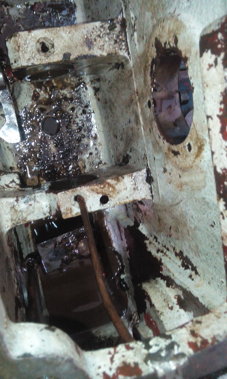

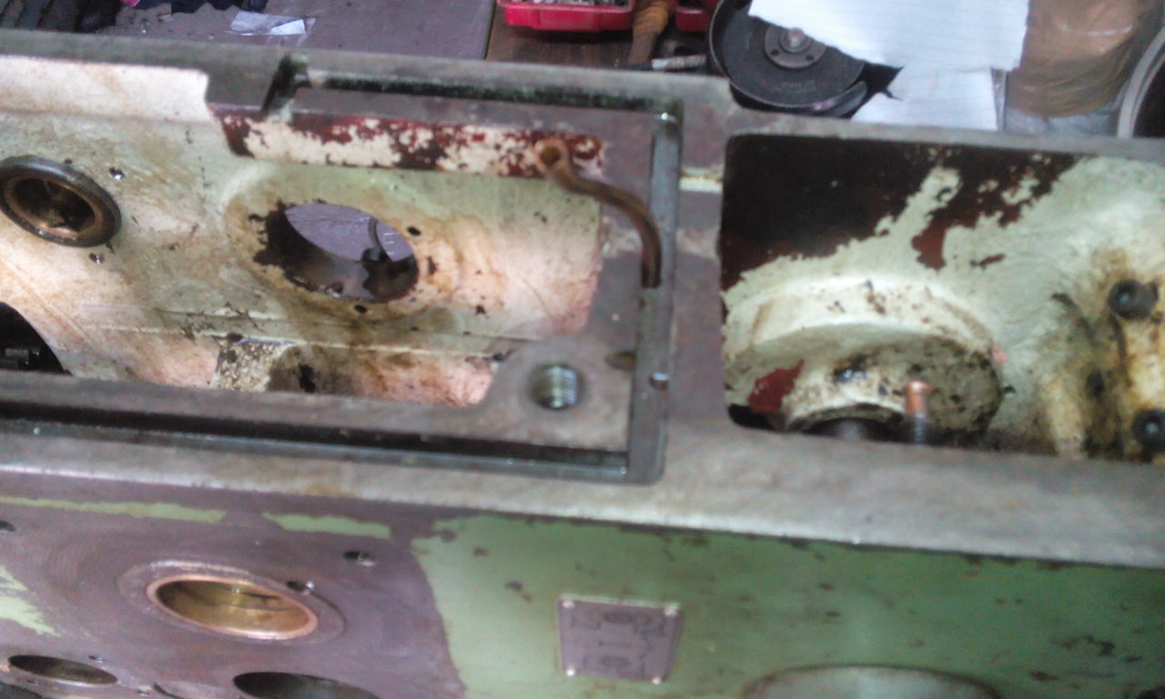

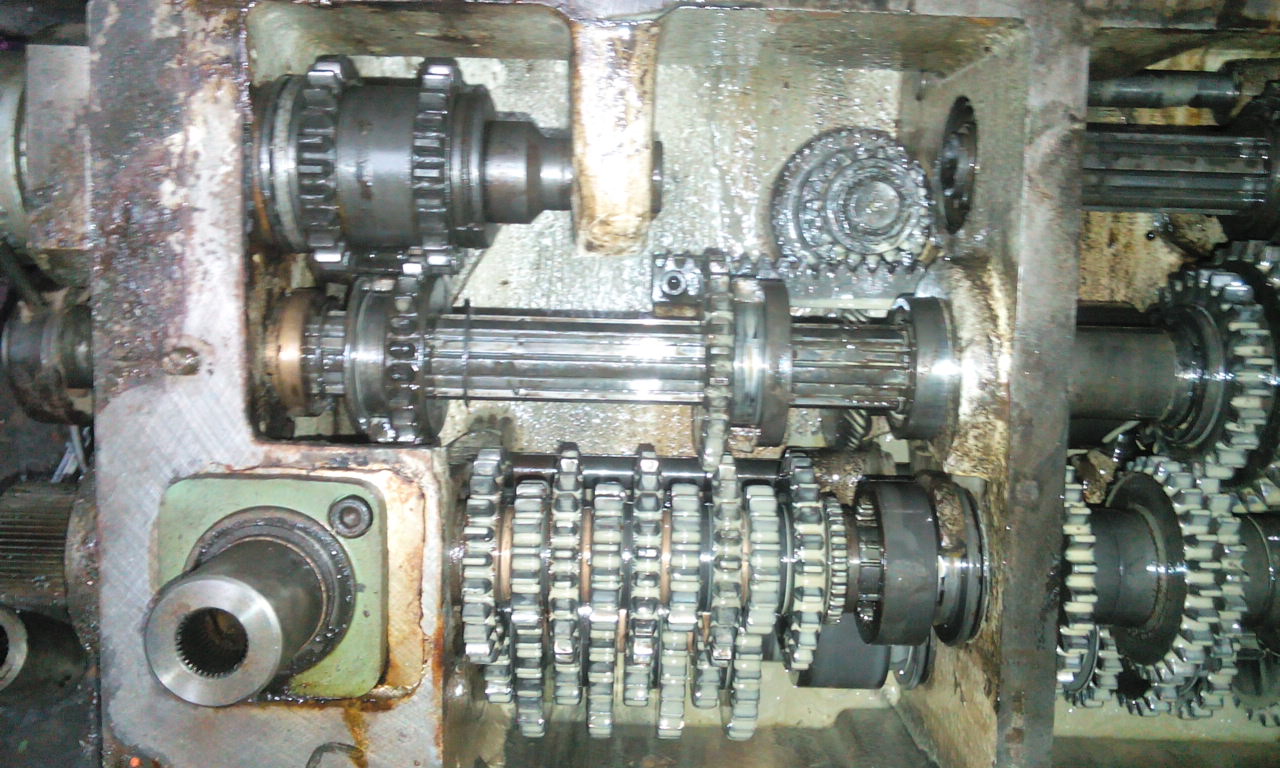

Pa neznam koji je taj ja imam tnp168 to je onaj na dzojstik strug.ja na mom morndu moram da skidam norton prenosnik,i kuciste na suportu,strug je bio poplavljen,i ulje je skroz uprljano,belo,pa me to nervira tako pa cu da skinem i lepo operem i izmenjam semeringe i sve sto treba.covek mi rekao da je menjao ulje,i to je ok,al slabo je ocistio...

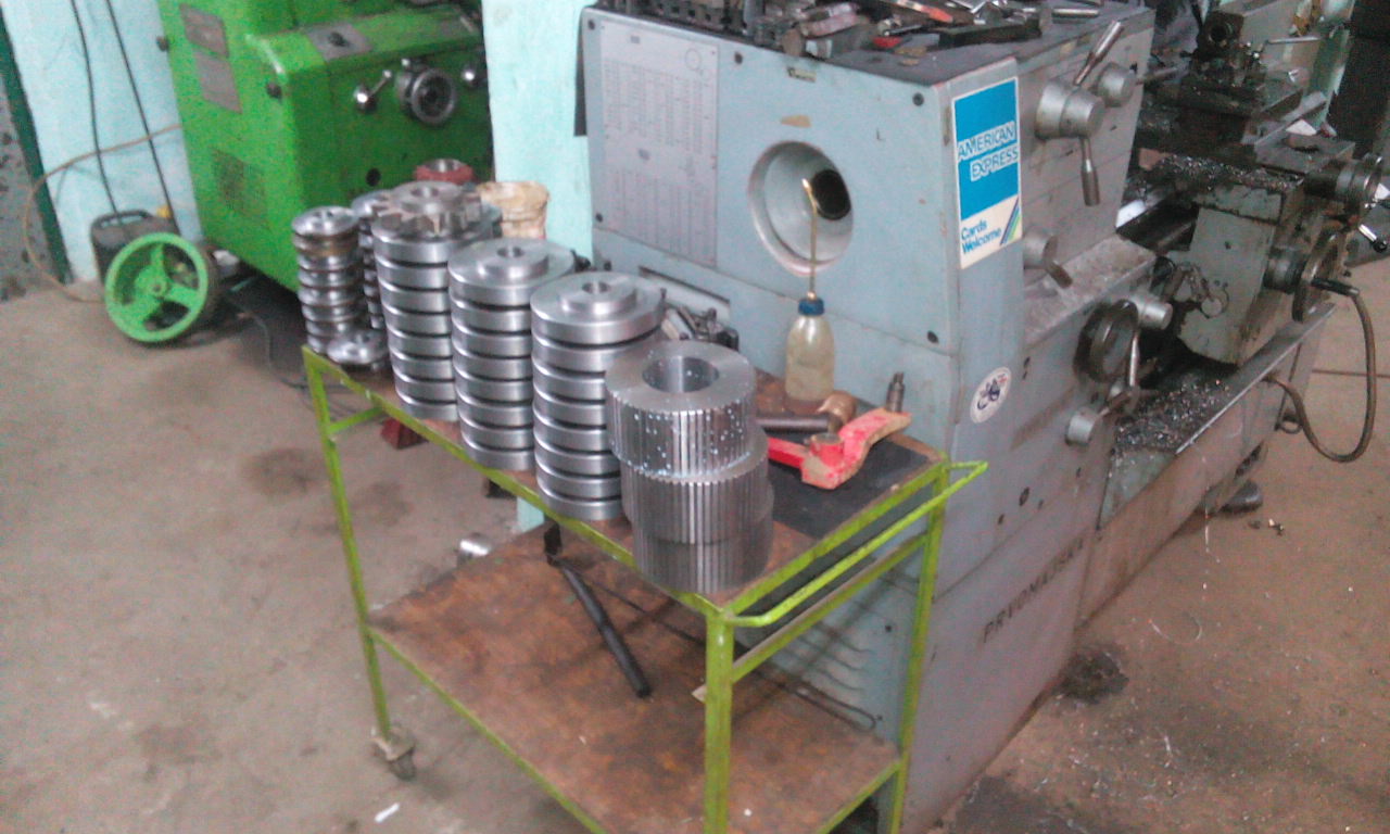

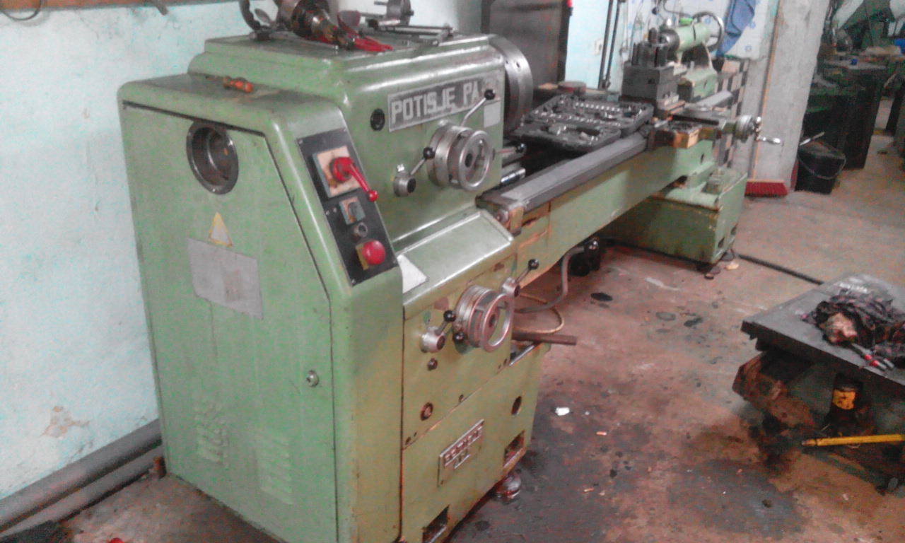

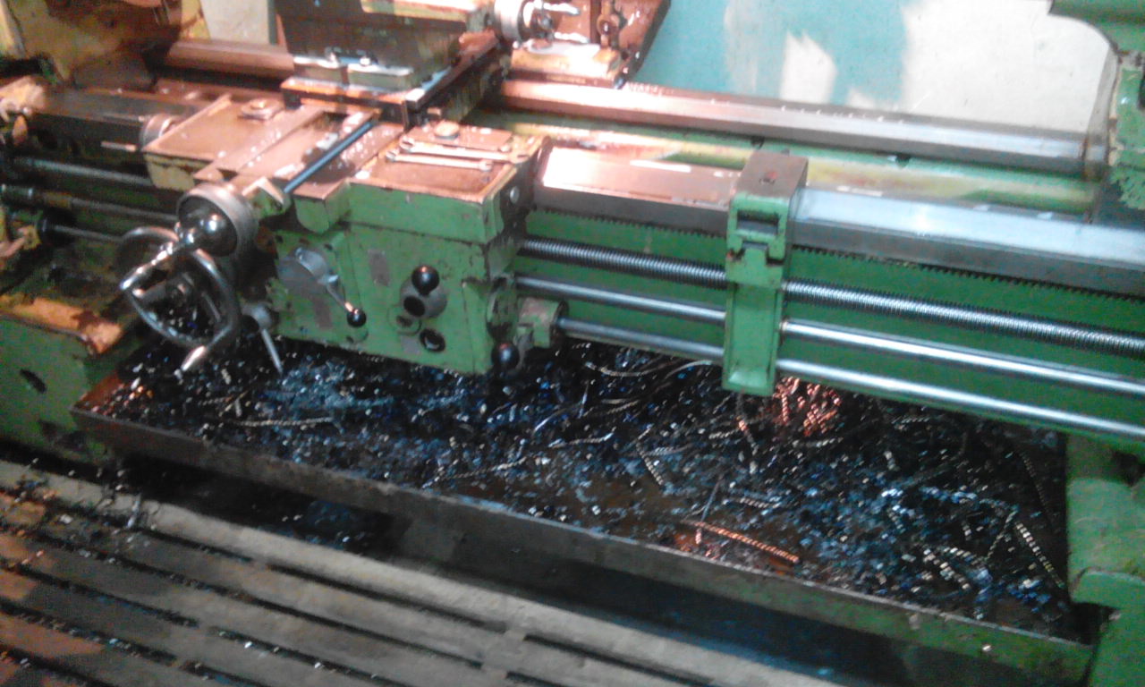

ognjeni,kad ce slike tvoje masine?? ja sam moranda konacno sredio,iznivelisao,malo sam pretresao nortonov prenosnik,i kljucnu plocu,juce sam ga pustio u rad i radi prezadovoljan sam evo par slika od remonta i par od danas,nekako mu malo korito za strugotinu...
