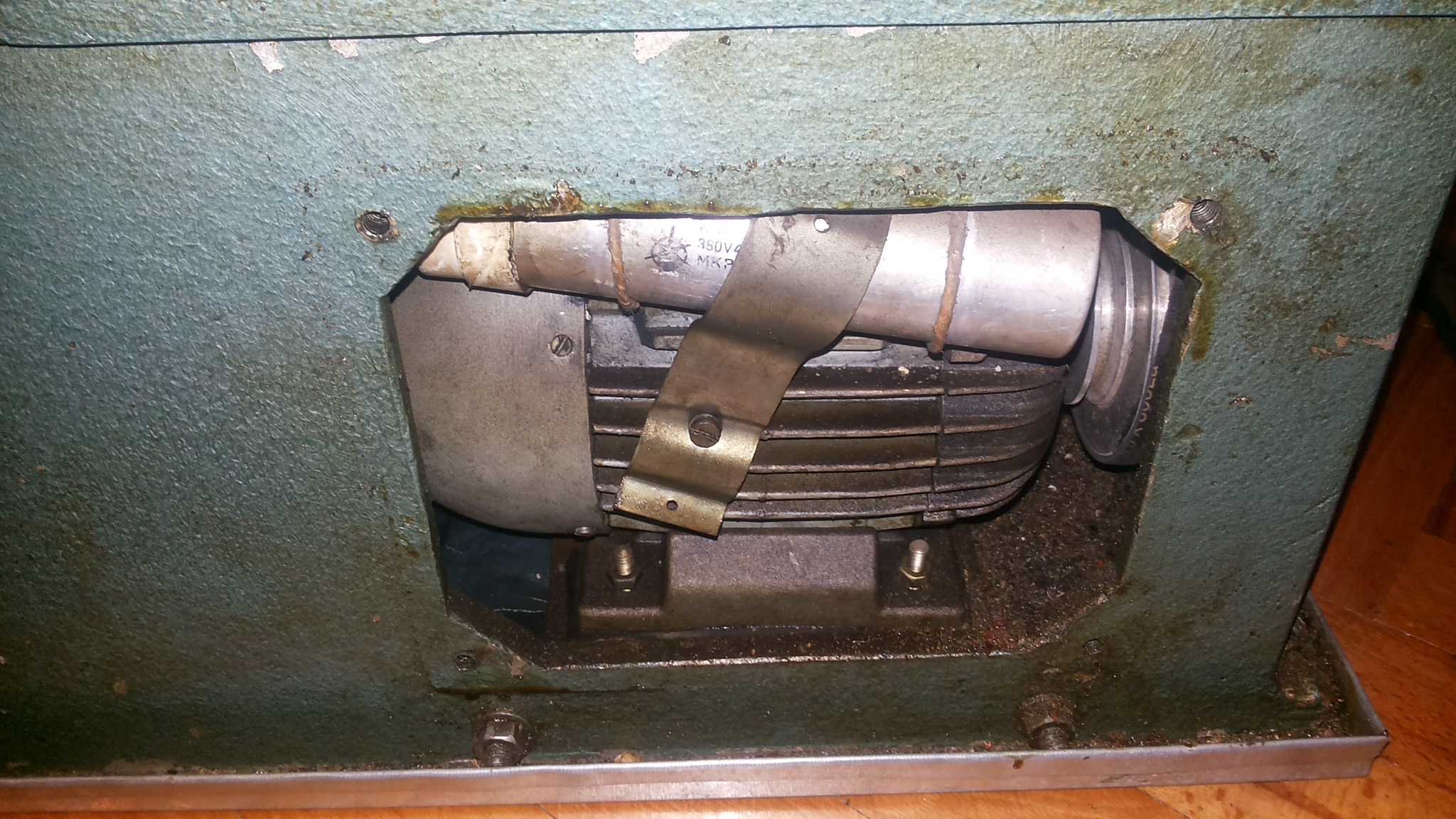

Sad sam zagledao.Prvo moram da oslobodim glavu od motora i to nije problem.Ali s obzirom da mi stoji u sobi, na parketu, brine me da kad odvijem i krenem da rasturam ne fljusne neko ulje i eto belaja.
Najgore je sto narednih 10-ak dana necu moci da ga odnesem u radionicu i bez puno problema uradim sto se moze.A nestrpljiv sam.

Ima li bilo kakav čep na donjem bloku ispod vratila? Odozdo, ili sa neke od strana? Zmaj je primetio da je gornji blok kroz koji prolazi vratilo, pričvršćen imbus vijcima. Ako i ima ulja u donjem bloku, neverujem da ga ima toliko da "fljusne", znači da bi trebalo ulje da se podiže nekom jednostavnom hidro-pumpicom ili "bućkanjem" i zaliva pokretne delove. Kad skineš remenje, odvrni ta četiri vijka i pokušaj polako da zadigneš gornji blok. Pretpostavljam da mašina nije radila neko vreme i ulje se sleglo na dno. Staviš okolo stare suve krpe i pokušaj da podigneš. Ako je u donjem bloku ulje onda će tu da bude i nekakav zaptivač koji se moguće je, slepio. Polako kvrckanjem razdvoji dva bloka. Kad se pokrene i budeš podizao, pripazi na vodilice kojih sigurno ima bar dva komada. One ti obezbeđuju da prilikom sastavljanja nemoraš da "ciljaš" vertikalnu uzdužnu osu.

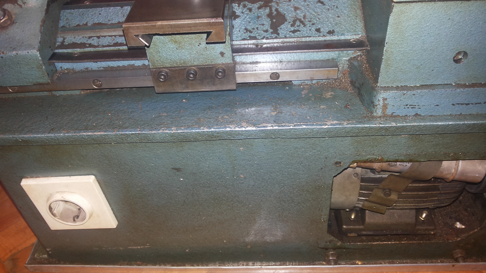

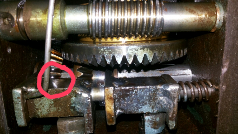

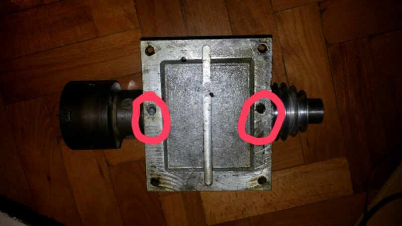

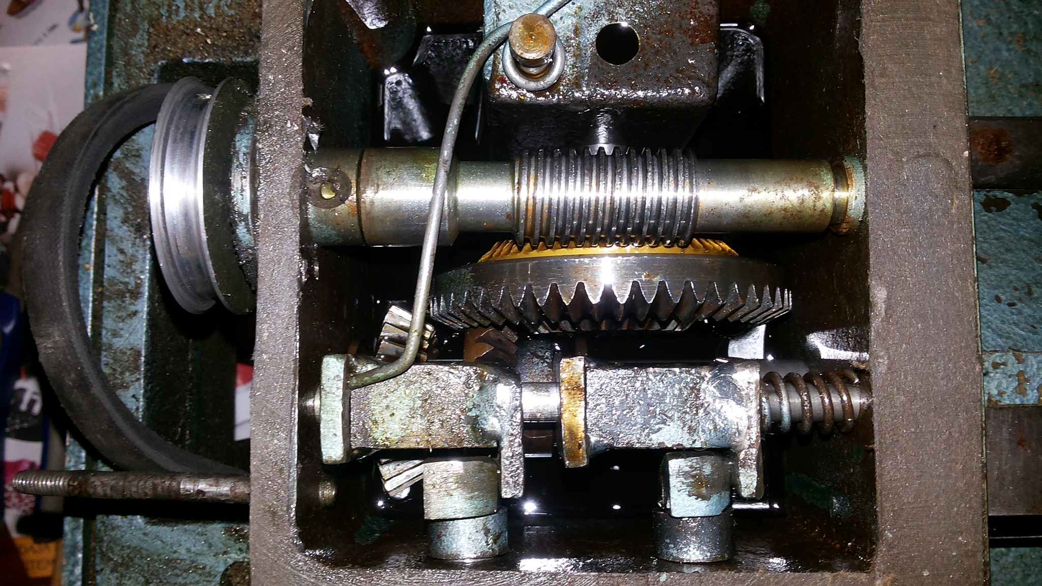

Проблем са прекидачем 1 решен.Кајла која улази у зупчанике била је лабава.Неко пре је већ имао проблем јер се виде ударци по осовини.То сам решио прављењем нове кајле за нијансу већих димензија. Све растурио,очистио бензином,вратио на место и подмазао. Течност коју сам затекао процедио сам кроз газу и вратио назад.Има око 2 цм и сасвим лепо подмазује механизам кад се окреће па се надам да је довољно.Из главе сам извукао стару маст,заменио новом.Све то саставио покренуо и милина,само зуји.Smile
Прекидач служи за другу брзину помака.Е сад,занима ме, да ли то значи да на њему ипак могу да режем навој(што би било супер) или та друга брзина служи само за обраду различитих материјала?
Исто тако сам приметио да коњиц није у центру са главом и да има превише луфта.Надам се да неко има идеју како то да решим.
И наравно нека информација о томе ко је произвођач.Једино што сам нашао то је да је мотор електроковина и ништа више.
