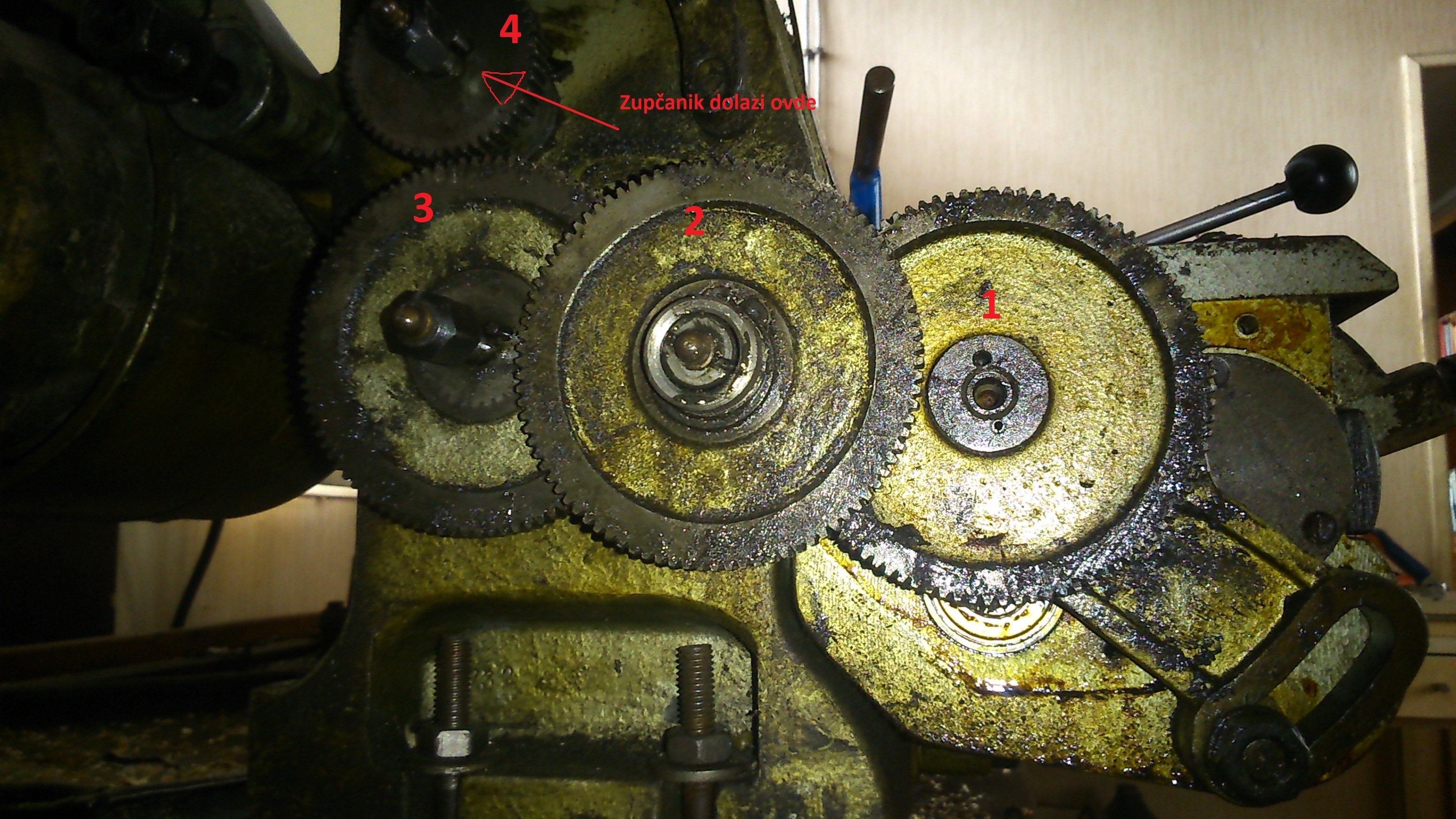

Pozdrav majstorima!
Imam jedan problem a vi ste mi jedina nada. U firmi gde radim, godinama stoji zaboravljen "sajdžijski stug" koji niko ne koristi. Ja se zainteresovah pa tu i tamo ga pokrenem i koliko mi hrabrost dozvoli radim na njemu. Nekome je bitno da uči španski, grčki, pevanje, a meni je bilo koja zanatlijska veština vrednija. Pivo ću umeti i u zanzibaru da naručim, a i ako ne budem umeo piću rakiju.
Strug je marke Maximat standard a na jednom belosvetskom sajtu su ga označili sa MQ 3100. Problematika je u zupčanicima. Dva plastična su stradala, jedan pukao a drugi ima prslinu. Dao sam da se prema njima, naprave novi, takođe plastični. Problem mi je dimenzija zupčanika koji nedostaje od starta, a pokreće mehanizam za rezanje navoja. Prosto premeravanje prostora koji on treba da "zapuni" nije moguće, jer nosač ostalih zupčanika (1,2,3) koji na njega naležu, pivotira oko zupčanika 1. Treba mi savet kako da saznam njegove dimenzije. Da li je jedini način naći nekoga ko ima identiča strug pa da skine dimenzije? Ima puno majstora ovde, pa se nadam da će neko moći da pomogne. Pozdrav svima.

moze da se izracuna koje su dimenzije zupcanika, zaboravio sam tacno kako bese ali mogu da pogledam literaturu da se podsetim, ali moras da izmeris zupcanik do njega, na koji naleze, izbrojisbroj zuba, zatim vratilo na koji taj zupcanik treba da se ugradi, udaljenost zupcanika da bi dobio precnik... nije mi bas jasna slika ali moze da se dimenzionise nekako uz detaljnije informacije, cini mi se da mozes da izvrsis neka merenja ili ako treba da rasturis jos malo da oslobodis prostoor da bi premerio Smile

Mislim da je potpuno isti zupčanik kao i postojeći na toj osovini,jedan je uparen gore a ovaj što tebi fali dole.Baš ima dosta literature na netu za njega.Ovde na ovoj slici može se pažljivo izbrojati;

@mdencev
Na slici koju sam postavio, zupcanici 1, 2 i 3 su na istom nosacu koji se fiksira u polozaj stezanjem matice u donjem desnom uglu na slici. Pri tome zupcanik 1 je povezan sa menjackom kutijom. Ako se odvrne matica i pomeri po zlebu koji je uz nju, zupcanik 3 prilazi zupcaniku koji fali. Takoreci, uz zupcanik 4 moze da se upari i zupcanik precnika 20mm i zupcanik 40mm. Ispravite me ako gresim ali mislim da ce to da poremeti broj obrtaja koji ulaze u menjacku kutiju?
@ognjeni_zmaj
Strug sa slike koju si postavio je maximat compact i ne znam u cemu je razlika, ali ako pogledas sliku, videces da ima jedan zupcanik vise. Na drugom linku ne uspevam da pronadjem uputstvo. Pronasao sam crteze celog struga rastavljenog sa oznakama rezervnih delova i siromasnim opisom svakog dela. Za deo koji meni nedostaje pise "gear 45", gde mu je 45 broj zuba.
Problematika mi je u precniku zupcanika. Petpostavljam da je geometrija zupca identicna kao i geobetrija zupca sa pripadajuceg zupcanika.
Probacu da fotografisem to pomeranje nosaca na kome su zupcanici od 1 do 3.

Rešio sam problem, pa da rešenje podelim sa vama.
Na internetu sam našao grupu posvečenu strugovima od istog proizvođača kao što je i moj. Ispostavilo se da su svi zupčanici "modul 1". Za one koji nisu mašinci, modul je definisan DIN standardom a određuje upravo geometriju zupčanika. Modul se u mom slučaju računao na sledeći način: spoljašnji prečnik / (broj zuba + 2) = 1. Kada znate modul, postoje tehničke tablice za sve ostale podatke.
Mašinici sve ovo već znaju, ali će možda biti korisno nama ostalima.

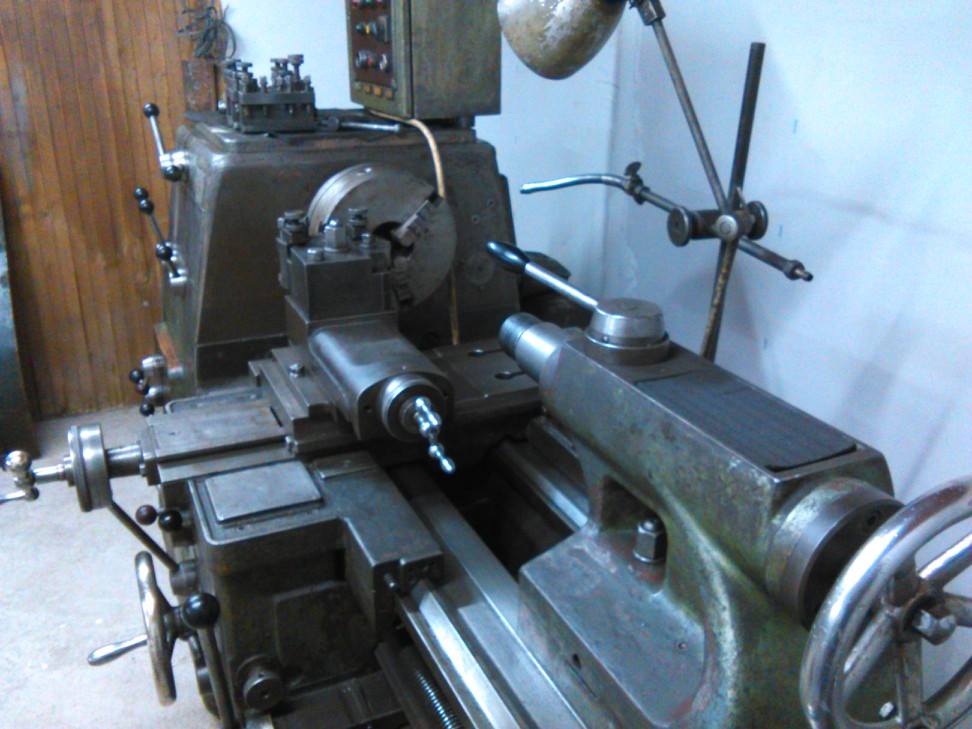

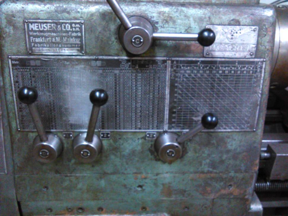

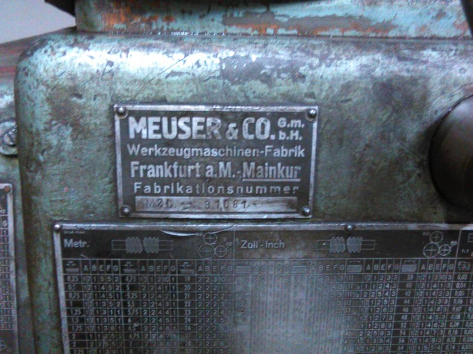

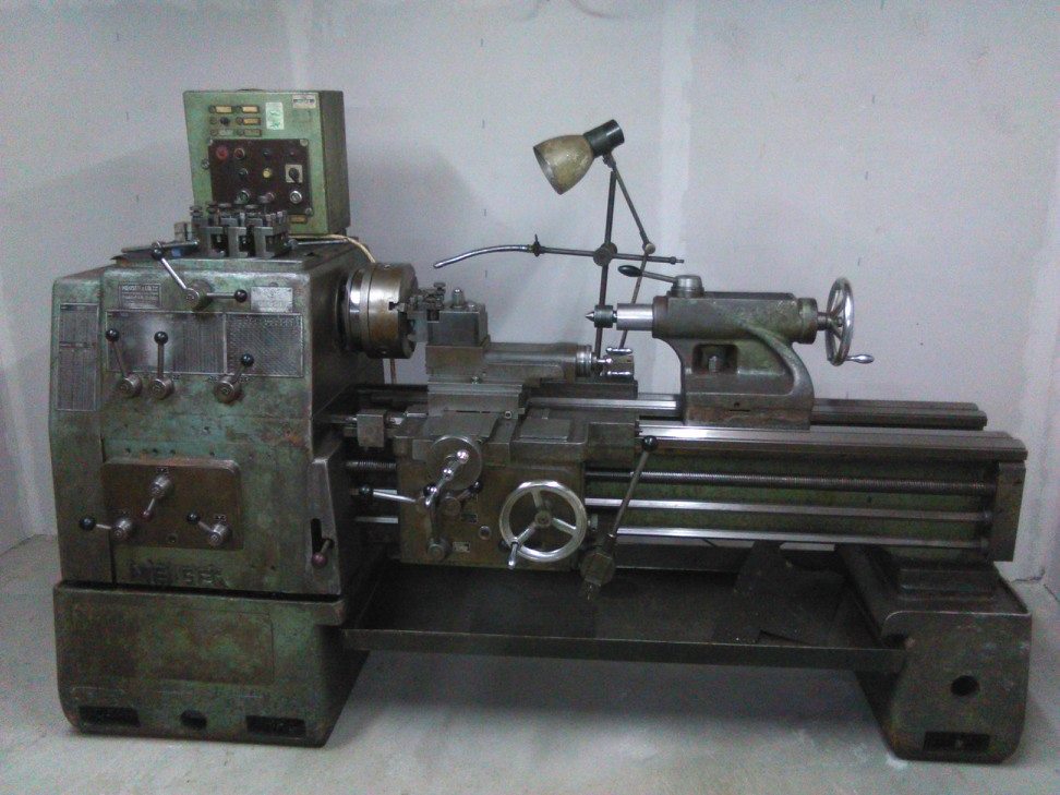

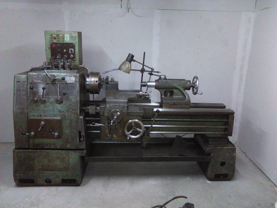

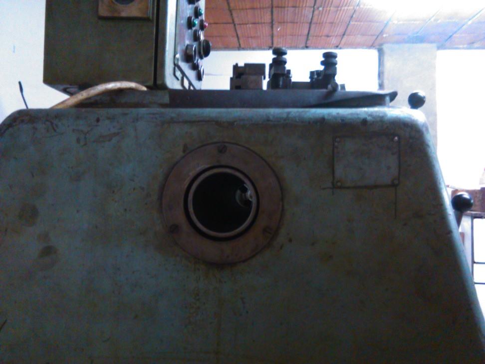

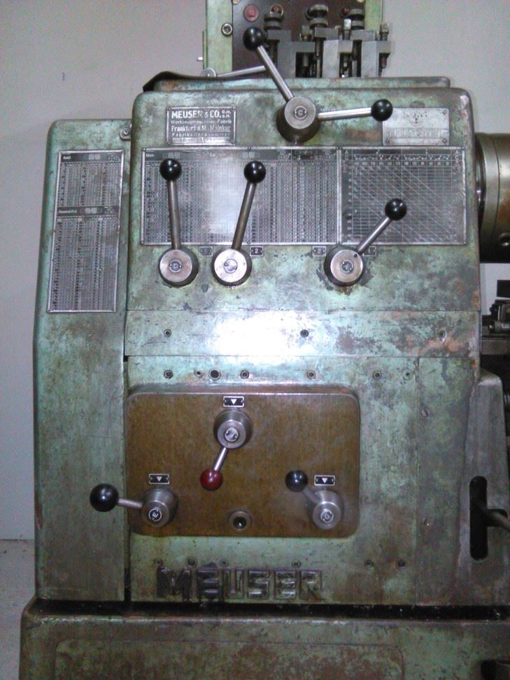

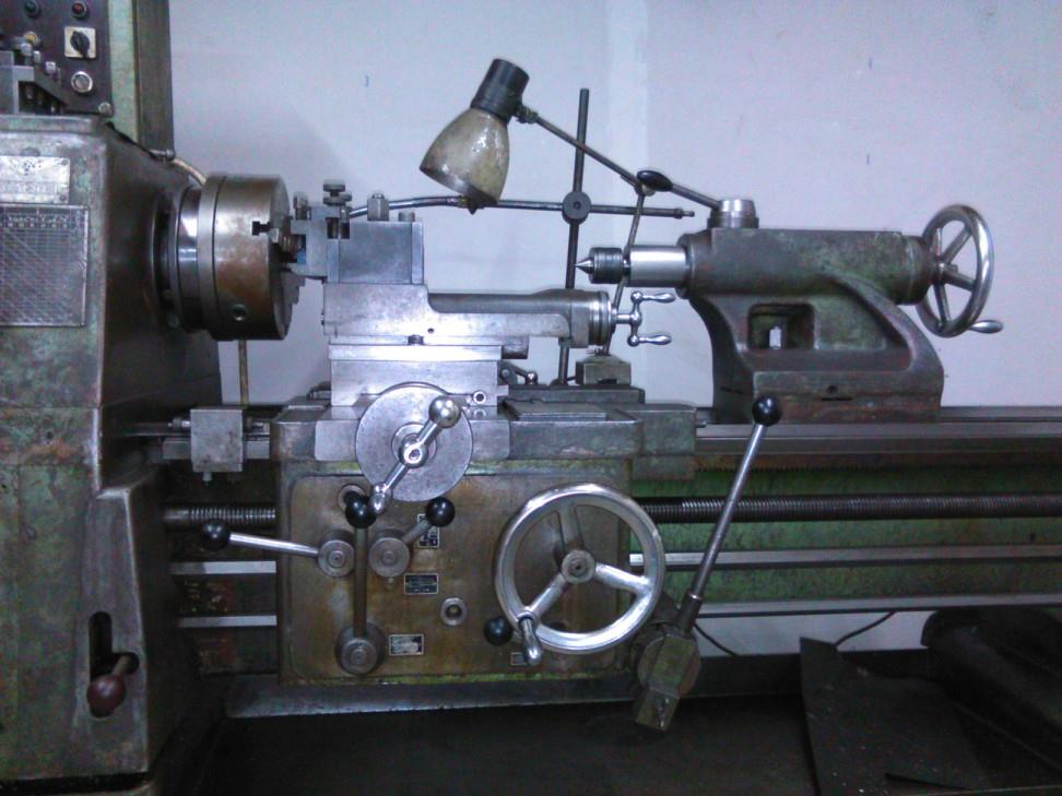

Pozdrav drugari... evo i moj doprinos ovoj temi... malo da je ozivmo... Ja sam pripadnik malo mladje garde strugara... na staroj masini, ali kvalitetnoj... Wink

Strug je prva liga,a i strugar će bit ako bog da...
