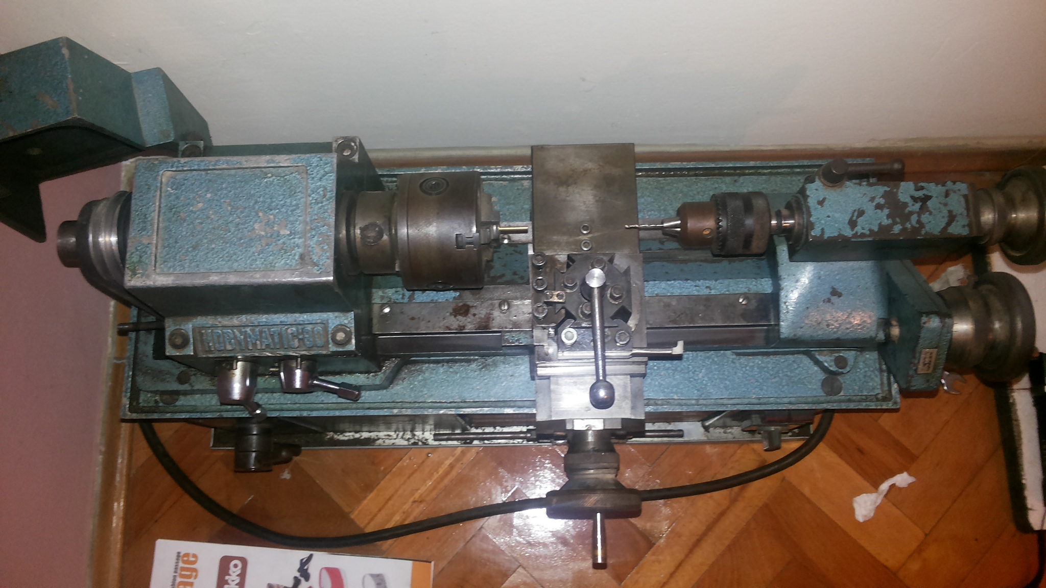

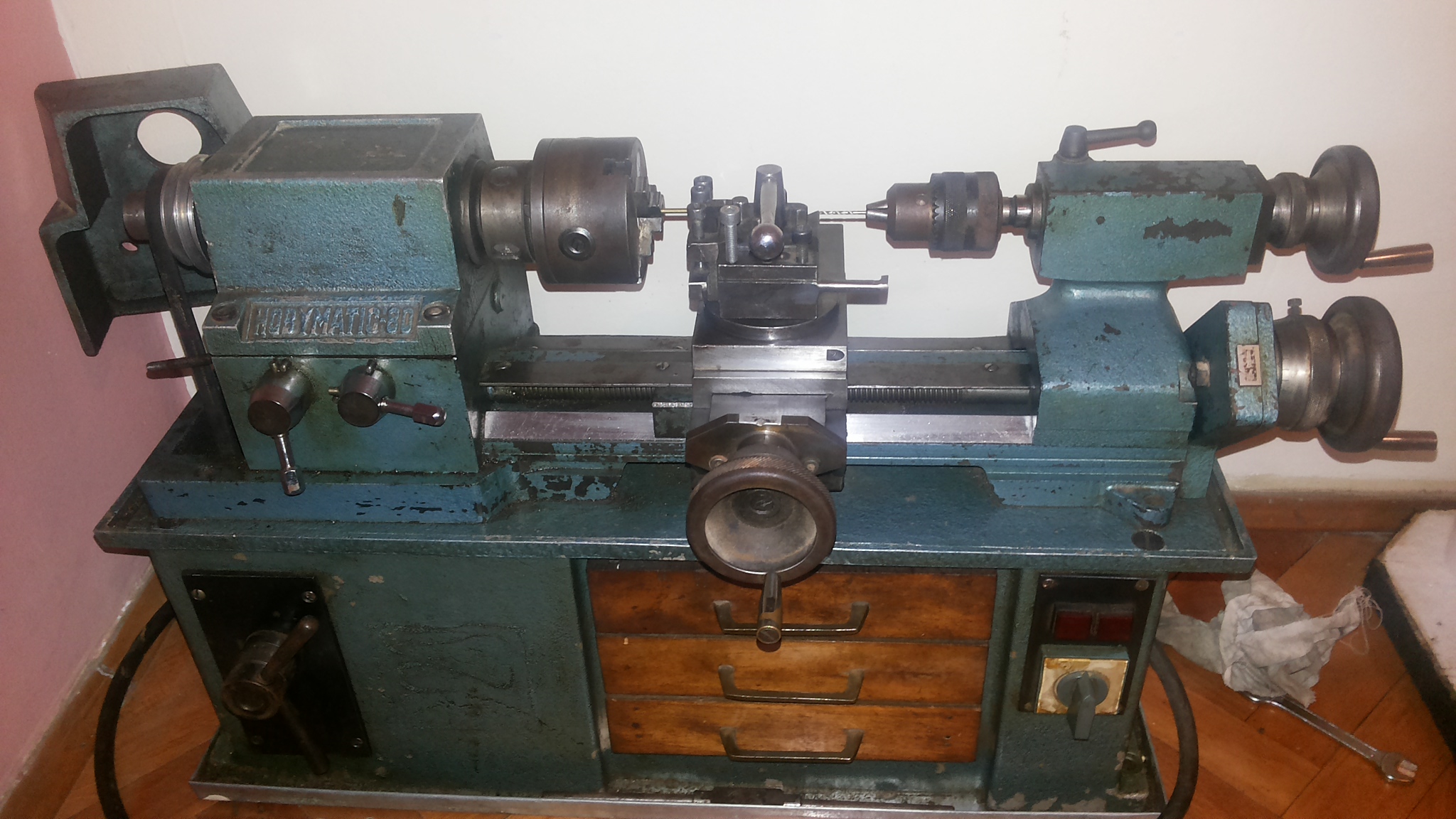

Vec par godina planiram da kupim neki mali strugic pogodan za moj posao.Pre par dana se to i desilo.Kupio sam hobymatic 80 , sve je ok,nema lufta u glavi i svi osnovni parametri su u redu.
Problem mi je sto ne mogu o njemu da pronadjem nista, a voleo bih da ga onako temeljno ocistim i sredim dok ne zavrsim stocic za njega.Potrebna pomoc svake vrste.
U napred zahvalan.

Zanima me ko je proizvodjac i
#325
Neso Kv
Neso Kv's picture
Registrovan dana: 18/07/2014
Zanima me ko je proizvodjac i sto vise o njegovim mogucnostima.A najvise od svega koliko smem da idem u razvaljivanju radi ciscenja, a da ga nesto ne ostetim.Za sada ne mogu da ga koristim jer treba da napravim prigodan sto.Pa bih to vreme iskoristio za temeljno ciscenje jer je pun spona.

Леп стругић. Мислим да и немораш да га растављаш, опиљци сигурно нису упали у кућиште, па би ти компресор и пиштољ за дување одрадио посао. Ако није тајна, колико си га платио?

Nema razloga za tajnovitost.Wink Jeste da je naleteo u najgorem mogucem momentu (sto se finansija tice) i izvukao mi 40000 rsd,mislim da nisam pogresio.Jeste da su komunalije ostale na leru ovaj mesec i bice natezanja narednih par...
Izvukao sam usisivacem i malom cetkicom sav dostupni spon, medjutim kad lampom pogledam unutra, vidi se dosta raznog loma oko vretena.Takodje se oseca i blago struganje zupcanika kada posmak pomeram rucno.Na levoj strani ima dva "prekidaca", prvi od glave je za posmak,drugi ne reaguje.Zato sam i mislio da ga otvorim,mozda je neka sitnica.
Ne mogu da nadjem nista o njemu.Proizvodjaca, ma nista.A na njemu nema nikakva plocica, broj...Bar spolja.

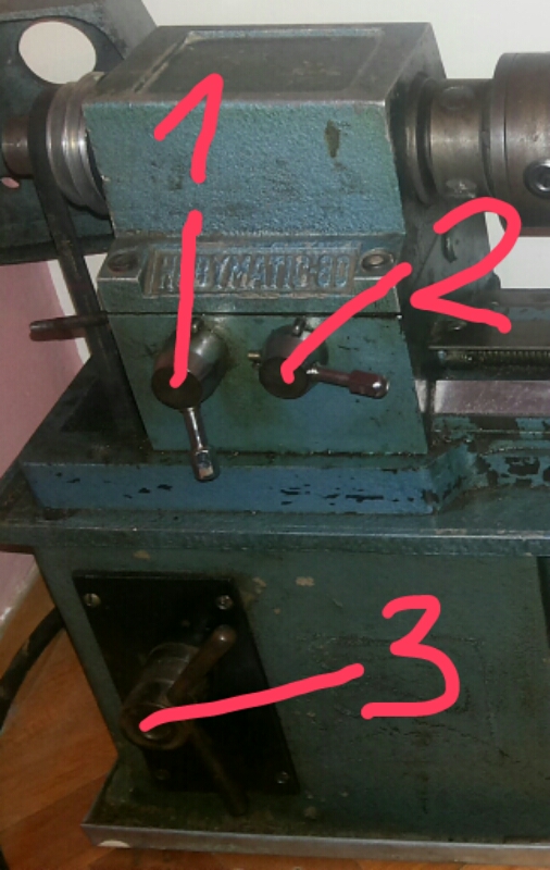

Је л' би могао да усликаш те "прекидаче" доле лево? Мислим да су те ручице нека врста мењача за промену брзине вратила и посмака. И ако можеш да усликаш како је носач вратила причвршћен на тај део у коме су ручице (прекидачи) па да анализирамо шта би могао у сопственој режији да изведеш. Ако будеш кренуо, најпре припреми један сто са неким белим стољњаком за одлагање демонтираних делова и да фотографишеш или нацрташ сваки део у оригиналној позицији. На ручицама обично постоје куглице које су фиксиране опругама за избор положаја тако да може да се деси да све излети у "орбиту".

1 je poluga koja ne daje znake.2 ukljucuje posmak.3 je za zatezanje kaiseva.
Nigde ne mogu da vidim vezu izmedju vretena i ostalog sklopa da bih slikao.Niti se vidi jel ima jos jedno vreteno.
Ovih dana ga selim u vikendicu pa polako u radionici i uz vasu pomoc nadam se, bice i resenje problema.

Почећу од 3. полуге: затеже ремен (или ременове) помоћу лежаја "тркача" или одмицањем мотора.
2. Укључење погоњеног посмака од стране мотора.
1.. би требала да буде полуга за промену брзине вратила осим замене ременова на ременицама. Претпоставимо да у том мењачу постоје зупчаници за промену брзине који сигурно бивају подмазивани у уљном купатилу. Мораћеш пажљиво да отвараш.
Колико положаја има та 1. ручица и колико односа ременица имају ременови? Која је брзина мотора (1480 или 2800 О/сек? Сасвим је вероватно да се је веза између ручице и преносника самоискључила услед испадања чивије или неког другог примењеног осигурача...

Najjednostavnije je da odvrneš ona četiri inbusa i skineš vretenište pa da vidimo šta ima unutra.Ovo je mašina sa vrlo skromnim mogućnostima i verovatno u toj kutiji ipod tom ručicom ima jedna promena posmaka i ništa više.Promena brzine ide preko trostepene remenice,godila bi još slika sa zadnje bočne strane da vidimo kakva je "gitara",sprega između glavnog i pomoćnog vretena..
P.S.Po cenu da staviš kočnicu na komunalije i zaratiš sa ukućanima mogao si za duplo više para da kupiš ozbiljniju spravu...
