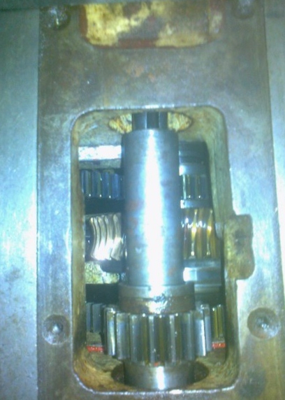

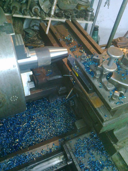

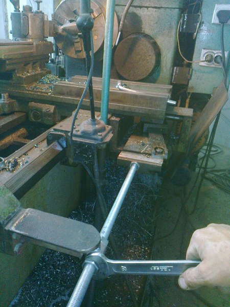

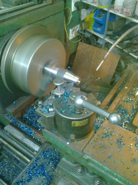

Ostao sam dužan pojašnjenje u vezi konusne letve.Kao i sva genijalna rešenja i ovo oko letve je rešeno na relativno prost način.Špingla poprečnog suporta je napravljena iz dva dela koji klize jedan u drugi,negde na dve kajle a negde na kronerima.Tako je omogućeno da vrh noža putuje po pravcu letve a nonijus stoji a opet nonijusom sasvim normalno španujemo i vatamo meru.
Skinuo sam poklopac da uskikam spornu situaciju...

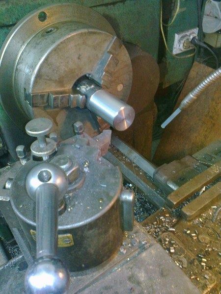

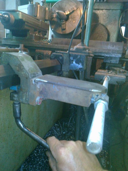

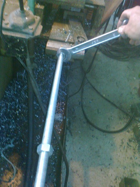

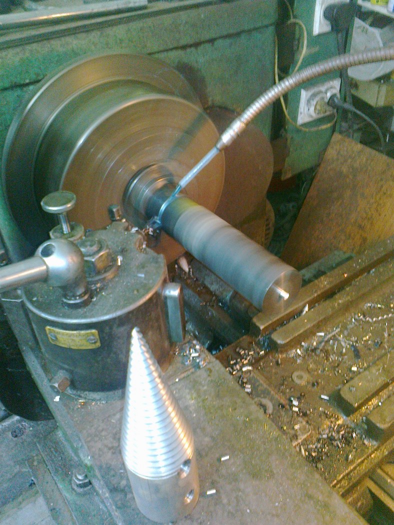

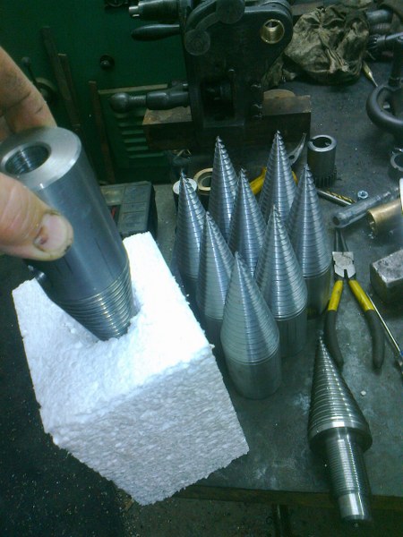

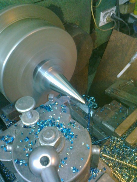

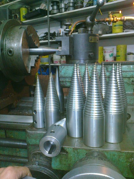

Zbog velikog interesovanja stružem već drugu seriju onih đavoljih šiljaka za cepanje drva pa je red da objasnim kako se to radi a naročito u sklopu toga kako funkcioniše ta famozna letva za konus.
Naravno,izostaće video snimci i tutorijali,slika i poneki šturi komentar biće sasvim dovoljni ...

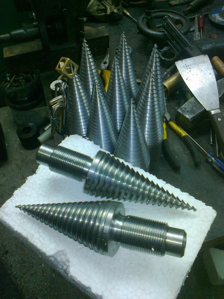

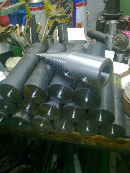

Ponovo sam se "igrao" sa onim đavoljim šiljcima:

ccc... jaka ti fora... jednom rukom reže navoj, drugom rokom snima... a kam' ti kuvanje kafe levom nogom i servirnje u šoljice... e, ne znam sad čime, seti se Laughing out loud
koliko vidim, razvio se posao, počele su i varijacije na temu učvršćivanja na vratilo motora/mašine za cepanje... svejedno, ja još ne mogu da prebolim što nisam imao/sklepao tako nešto u vreme dok sam se još grejao na drva... plačem za makar mini strugom, makar 150mm radne dužine...
