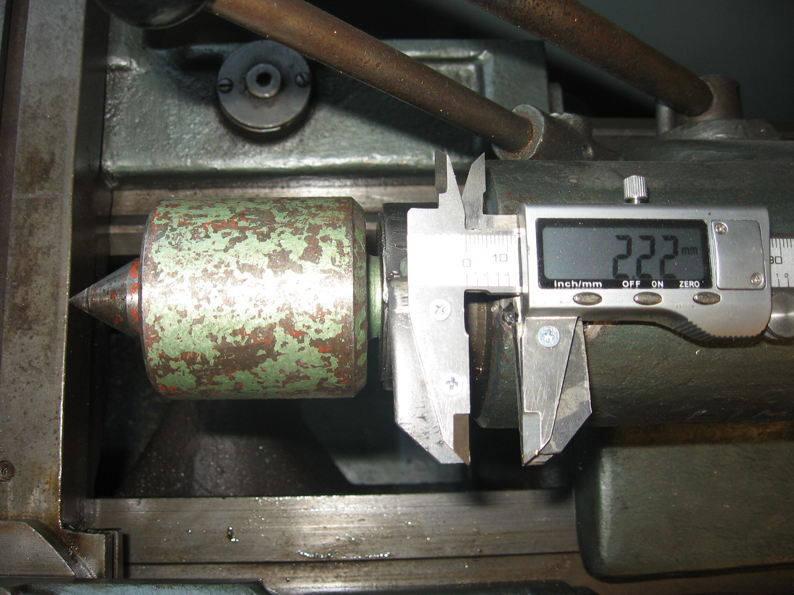

Imam jos jedno pitanje za Vas, na prethodnoj stranici pisali ste da ste prepravljali konuse.
Mene interesuje da li na obrtnom siljku moze da se prepravlja konus i ako moze do koje mere moze da se prepravlja.
Npr. da li bih mogao MK3 da prestruzem na MK1?

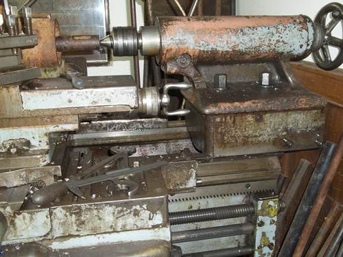

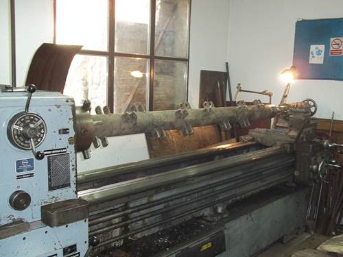

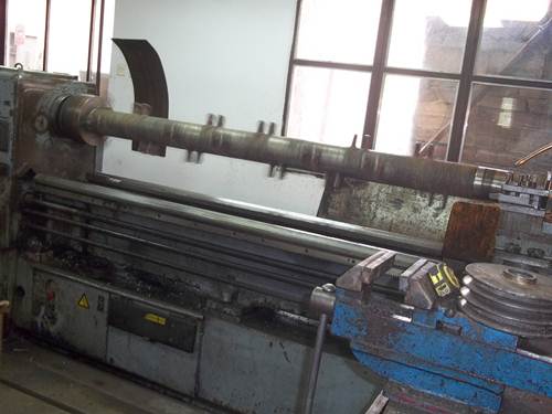

Evo jos jednog razloga koliko je bitna radna duzina ili zahvat na strugu.U pitanju je tarup [drobilica za granje] duzine 2150mm a masina ima zahvat od 2000mm.E sada uz malo znanja i vestine uspeo je zahvat i ako je tarup malo duzi nego sto je radni zahvat masine.

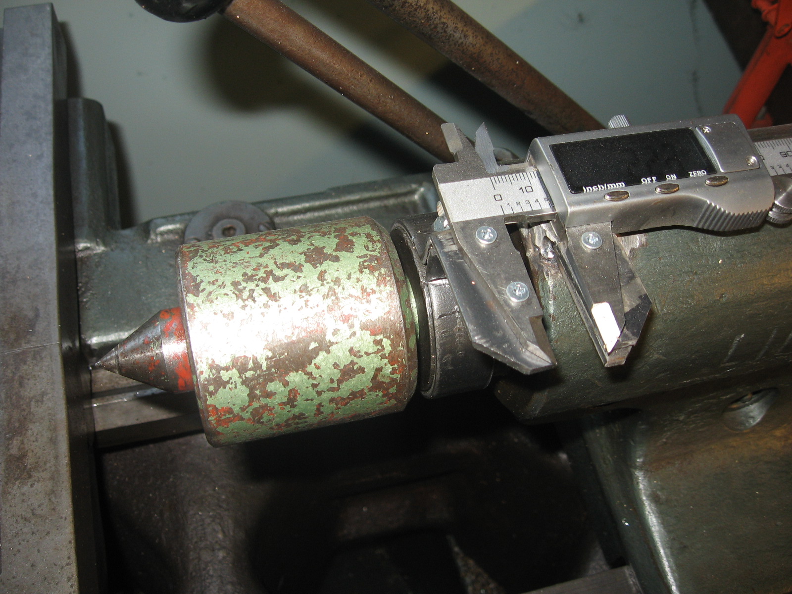

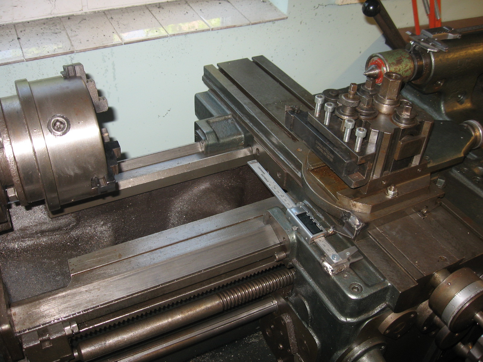

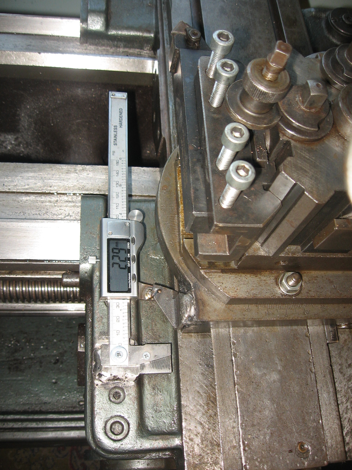

Ево неких мојих умотворина за унапређење рада на стругу. Ово је јефтино, а показало се феноменално, посебно приликом резања навоја.
ognjeni_zmaj
ognjeni_zmaj's picture
Registrovan dana: 13/09/2009
Kako kineske baterije podnose bor-ulje?
ziloot
ziloot's picture
Registrovan dana: 24/07/2009
Херметички задихтовано, а батерије су оригинал Bosch

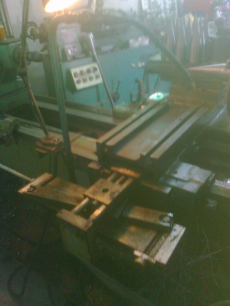

Evo jedna strugarska akrobacija;

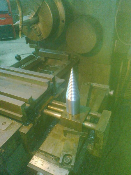

Danas sam isprobao kopir -letvu na mom strugu.Izgravirana je do 10 stepeni ali ja sam nekako "nategao na 12,5 kolko je potrebno za ,pogađate-šiljak za cepanje drva.Jedinstven je osećaj,rezati navoj po konusu,pa još u sami špic.Prezadovoljan sam ,biće slike...
Dolazi zima, biće dodatnog posla.Po sistemu - cepam drva po kućama. Smile

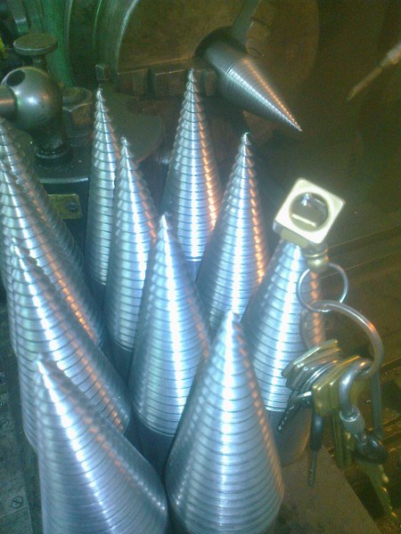

Ako nekog interesuje princip automatskog struganja konusa preko kopir letve,u ovom slučaju i korak više je rezanje testerastog navoja po konusu u špic,objasniću.Za početak,slike dosta toga kažu.

ja сам чуо да ови шиљци после неког времена почињу да зраче, наиме због геометрије стварају ефекат пирамиде, који космичко зрачење кондукцијом фокусирају на cortex cerebellaris што може да доведе до значајних сметњи...А посебно је штетно ставити више шиљака један поред другог, јер се онда овај ефекат пропорционално појачава. Да ли је ово тачно, не знам, стручнији од мене могу да потврде.
Е сад ти нама мајсторе да објаснош како се ово прави. За почетак да нам објасниш ону умотворину што стоји са стране струга, то је рекло би се копир летва. Дакле како то све ради. Ако се зове копир, где се ту стави копирен а копирант иде у футер, то је јасно.

Što se tiče navodne "radijacije" ovih šiljaka garantujem da su ovi (sa slike) šiljci bezopasni.To se "zdravo teško" postiže ali preciznim proračunom ugla u radijanima i koraka u "diametral-pichu" dolazimo do optimalnog bezopasnog oblika za kućnu upotrebu a samo rezanje navoja i letva,pa to je manje-više rutina...

Kopir letva ne služi kako mnogi misle za kopiranje kojekakvih strugarski andrmolja (šahovskih figura,nogu za astal i sl.) nego za prosto automatsko struganje blažih konusa pošto je to,jel te na univerzalnom strugu nemoguće bez nje pošto mali suport koji inače služi za struganje konusa nema pogon.Kada se kopir letva ukopča jednostavno,uzdužni suport će se kretati automatski u pravcu ose rotacije ali će se vrh noža takođe automatski kretati u pravcu koji je zadat uglom letve.
E sad,kviz pitanje za "ziloot-a";kako to da se poprečni suport blago pomera prateći ugao letve a ručica to jest nonijus istog stoji?

Па сад ја то нисам никад видео како ради, али претпостављам шта је урађено (бар би тако ја урадио). Скино би вретено попречног супорта и у матицу ушрафио штанглу са навојем а други крај у ову твоју летву, чини ми се да тако ова твоја умотворина ради (или га откачио само од ручице и навијо да изађе на други крај па причврстио за летву тај други крај (нисам ово никад скидао па не знам баш шта би најједноставније било)). Наравно летва мора да буде непокретна у односу на супорт, учвршћена за корито струга.
