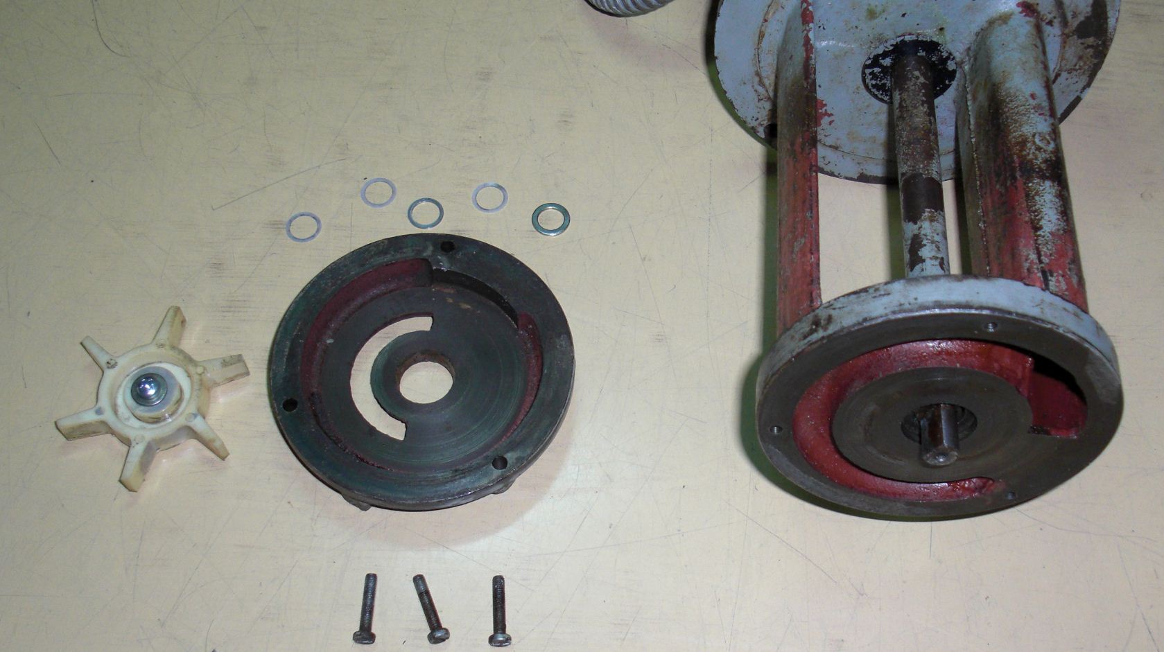

Danas sam je rastavio ponovo, i posvetio malo vise paznje radnom kolu. Nije cvrsto stajalo na osovini a i moglo je i dodirivalo je kuciste pumpe, postavio sam distancere i narezao navoj M4 na mestu gde je bio kirner obmotao osovinu aluminijskom folijom tako da se radno kolo tesno navuce do distancera koji garantuje da nece biti dodira sa kucistem. Srafic M4 grantuje da nece biti dodira sa donje strane. Situacije se drasticno promenila, moze se reci podnosljivo narocito kada sam pumpu montirao na gumenoj flansi debljine 5 mm, unutrasnja rupa 97 spoljna 135 mm. Lose je resen taj model i u vreme kada je to bilo aktualno nije se gledalo na to bas onako strucno kao se to radilo u svetu, ali dobro je ako ko ima slican problem ovo je zadovoljavajuce resenje, zahvaljujem se svima.

Evo i slika kako sam to uradio

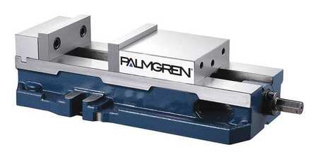

Susreo sam se sa problemom kako da stegnem aluminijski profil 100x100mm duzine 135mm na sto glodalice tako da mogu da obradim pod 90º jedno celo 100x100 pa onda i drugo jer je neravno nakon secenja na testeru. Masinska stega ima prihvat do 80mm i potreban je savet kao da to stegnem direktno na sto a da imam 90º u odnosu na sto bar prvo celo dok obradim jer ni jedno ni drugo nije bas 90º. Da li postoje stege za tako nesto i kako izgledaju?
zakcoske
zakcoske's picture
Registrovan dana: 25/03/2016

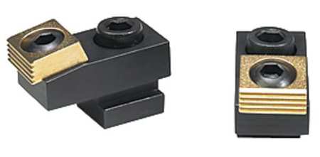

ovako bi izgledala dobra masinska stega za glodalicu. Postoji mogucnost da se stegne na sto sa ovim stezacima koji su postavljeni pod uglom sa xcentricnom glavom srafa koji se okrenene i samim tim steze komad sa strane i na dole..Evo slike

Hvala na sugestijama, nabavio sam dve ogromne prizme 100x100x105 slucajno i iznenadno, a pre toga sam dao da se izradi jedna vinkla od 20 mm poboljsanog celika na kojoj cemo busiti rupe i rezati navoj , sve prema merama onih nuteva na stolu glodalice. A onda na kaljenje i brusenje,

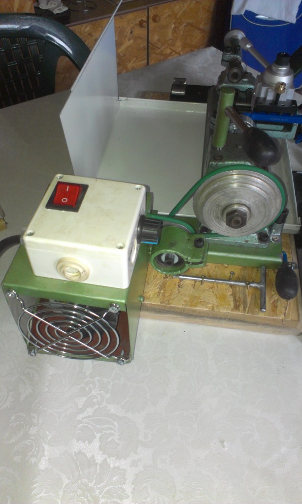

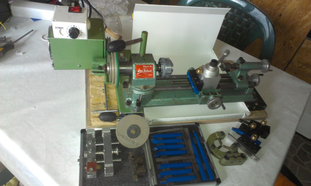

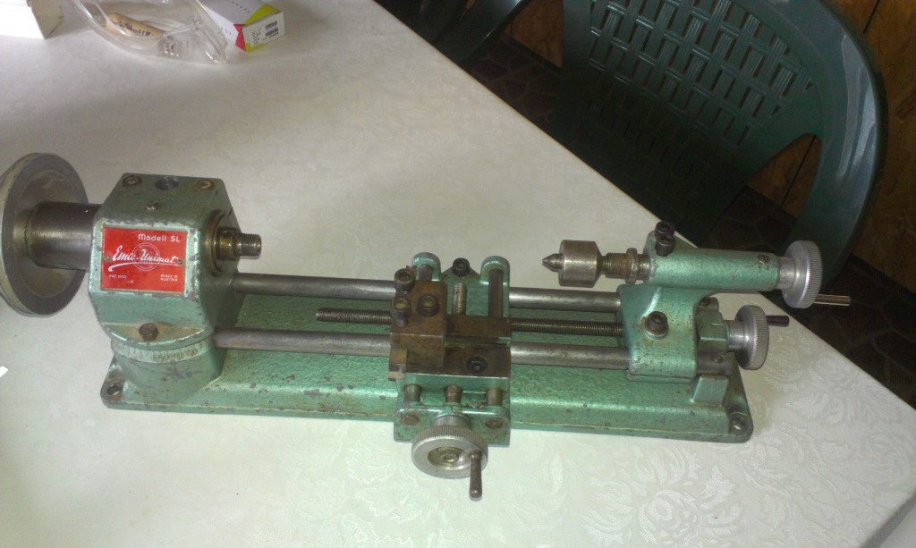

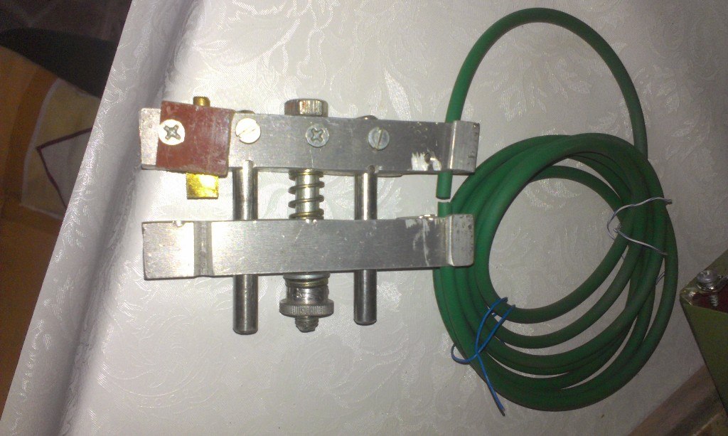

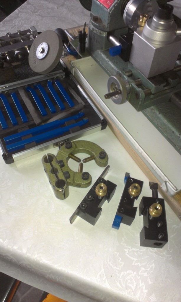

Ево једне мале али вредне ствари.Пролетос сам за 40 евра дошао до малог EMCO unimat струга који су користили сајџије у доста половичном али добром стању /слика1/.Нешто уз помоћ алиекспреса, купујемпродајем и кума/одрадио неке ствари на глодалици, оно што други не могу да одраде може он, стари глодач са неколико хиљада алата у поседу, па ако нешто неком запне јавитре се/ успео сам да га комплетирам и спреман је за рад.Мотор је колекторски, 600W са тиристорском регулацијом.Задња слика је алат за спајанје каиша од фи5мм. жуто у дну је врх за штапну лемилицу који топи каиш за спајање.Ако неко има још нешто од делова за овај струг а да му не треба, нека се јави, вољан сам да купим.Све ово заједно са стругом ме је изашло 140 евра.
zakcoske
zakcoske's picture
To je bas povoljna cena

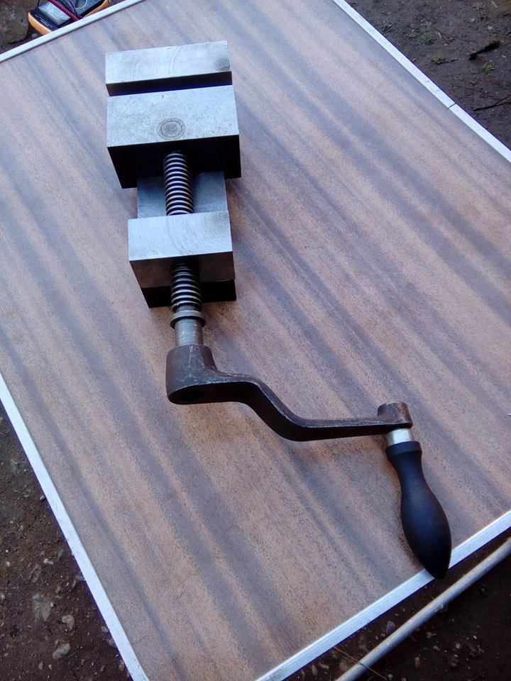

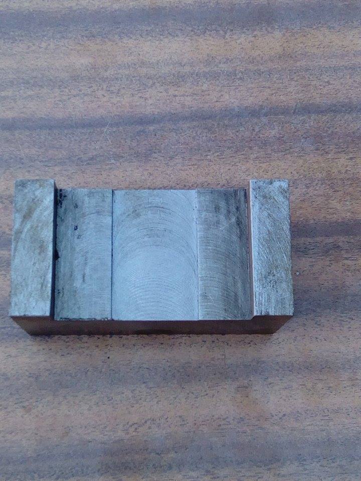

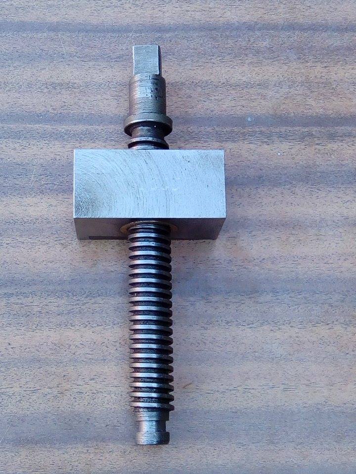

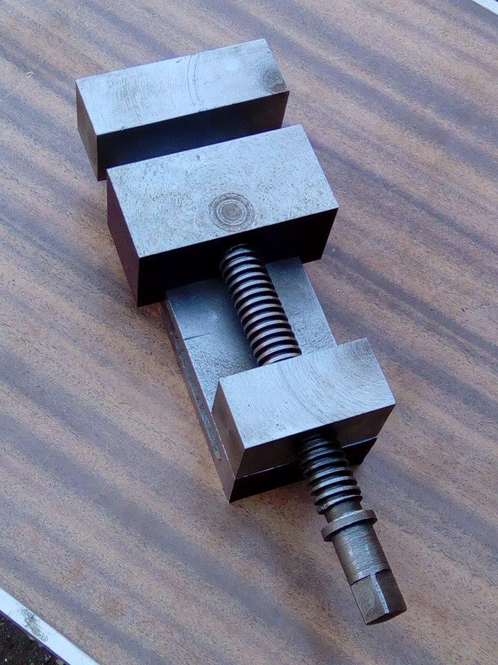

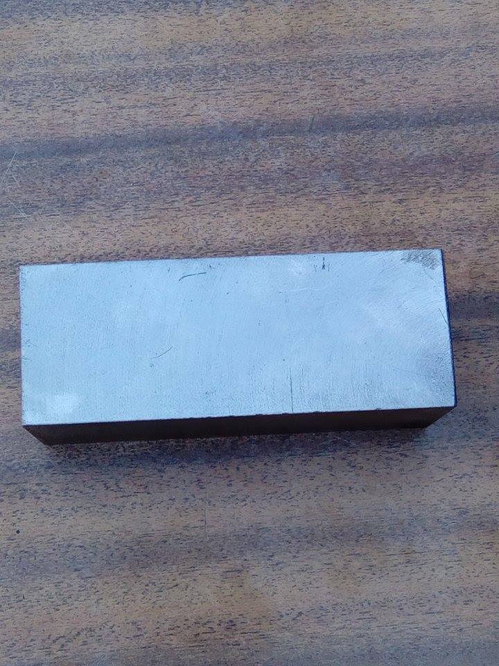

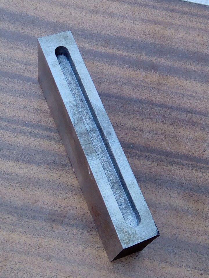

Moze nekom da zatreba

ovo prodajes ? ako da zainteresovan sam
nokov
nokov's picture
Registrovan dana: 24/01/2017
Ne kolega nije za prodaju napravio sam za sebe, imao sam materijal i vreme. Trazio sam da kupim medjutim cene su paprene pa sam se odlucio za samogradnju. Doduse jos uvek nije sve gotovo planiram izradu okretnog dela da bih mogao da je rotiram pod uglom ali o tom potom.
zoranjag
zoranjag's picture
Registrovan dana: 16/04/2017
Spingla kupovna ili si i nju napravio
nokov
nokov's picture
Sve sto se vidi na fotografijama osim rucice, koja je originalna od glodalice napravio sam u svojoj radionici na strugu i glodalici.
