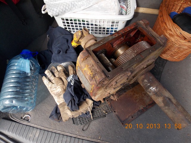

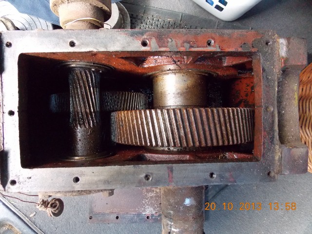

koje razocarenje danas odem da pogledam reduktor kod covijeka koji je on kao nabavio za mene kad ono tamo puzni za bronzanim zupcanikom i vijkom cccc bas kao onaj sto sam probao prije tri sedmice... cekao sam ga 10 dana da mi se javi.. sad veli moze pogledat navodno ima jos jedan sa konusnim tanjirastim zupcanicima pa mi se javi u ponedeljak... tih dana nikad nestat covjece kada nesto trazis otegne se ko guma...
nego imam jedan reduktor koji sam vec opisao postavljen samo prespor dvostepeni kad sam vec zaglibio pa da tonem dalje... naime dvostepeni je sa paralelnim osovinama kao na slici e sad da preskocim prvi stepen i da ga krecem sa drugog nazubljenog vratila samo moram ga skinuti sa prese da ga otvorim da bih mogao odrediti koji okretni moment ima znaci sada je 1:25 a moram mu odbrojati sa ovog drugog da bih dosao do zakljucka ima li svrhe ili ne da ga prepravljam mislim da je moguce izvesti, dali cu nesto dobiti pa dobit cu vise nego sto sad imam a to je nista... kardan sam skinuo, odsjekao visak (firkant) na izlaznoj osovini i napravio postolje za njega znaci sve je ustimano ulje ne curi itd...

nedime jesi li razmisljao o mjenjacu od manjeg kamiona umjesto nekog strojarskog reduktora? Mozda s njim mozes pogodit omjer ulaznog i izlaznog brojaa okretaja?

pa mislim da kinezi i prave reduktore od diferencijala sa nekih njihovih kamioncica i postavljaju na prese, razmisljao sam i o toj izvedbi ali sam trebao vec da i uradim tako nesto pa dodati i mjenjac zasto ne

vidis nedime, mi smo bas i ugradili mjenjac od nekog mercedesa, ne znam jel bus ili kamioncic, i on se drzi bez broblema, znaci kod nas ide elektromotor, pa taj mjenjac, pa 7 klinastih remenja, i kahlova stara presa iz osamdesetih, matrica promjera 400 mm, valjke smo morali skresat sa 60 mm na 40 zbog snage, takodje smo 2 izbacili, bila 4, sad 2

odlicno ako ste uspjeli da je pokrenete moguce je svasta izvesti kombinujuci i improvizacijom... upitan je rezultat jer svaki puta kad pravim kombinacije ishod je neizvijestan dok sam se mucio da dotjeram pelet do savrsenstva nisam vodio racuna o pogonu e sad je pogon dosao na red ... uvijek nesto zulja..
