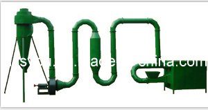

slici li na ovu ili ima neku preinaku recimo vise ovih krivina ili vise ravne cijevi...

nadim....slici ali totalno drugaciji izlaz iz peci,ona sama uvlaci piljevinu a ova na slici mora da se dozira piljevina,vise krivina...imao sam priliku da vidim semu za takvu susaru ali sad posto sam saznao neke sitnice na toj peci nije dobro reseno pitanje lozista i najveci fazon je ako pise da susi 500 kila na sat racunaj da je to ulazna kolicina piljevine sto znaci oko 300kg suve da dobijas u najboljoj situaciji stime da se za te kineske racuna da je ulazna vlaznost od 35-45% tako da ako imas piljevinu od 80% mozes da u najboljem slucaju osusis 100-150kg.i imaju problem kako sam cuo sto je loziste napravljeno od obicnog lima 2mm a ne od kotlovskog.
