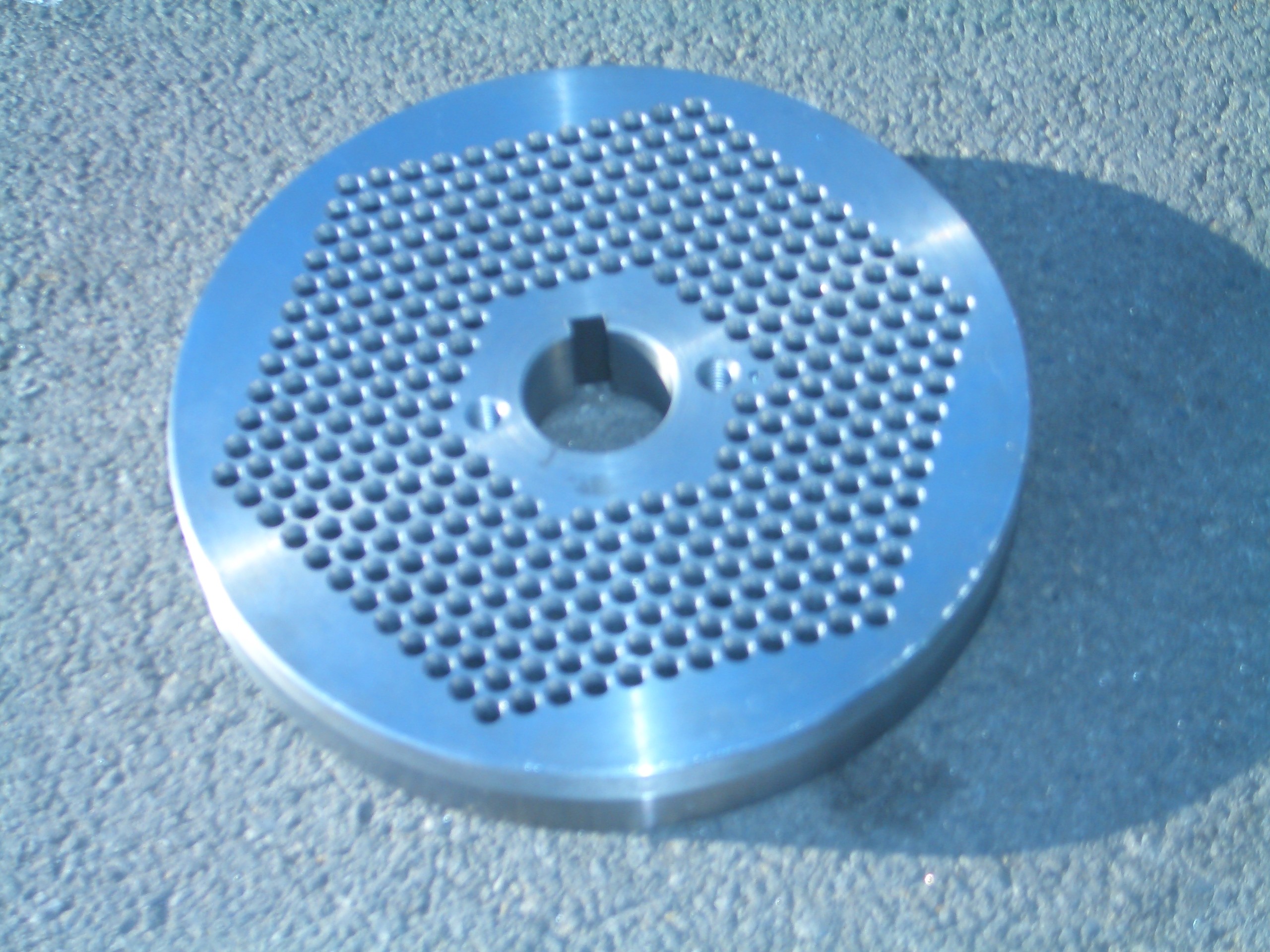

Oce li ovo valjati? 230mm precnik, 32mm debljina matrice, 8mm ulazna rupa 5mm duboki konusi obostarni. Cilindar 22mm
Za tvrdo drvo eventualno mesavina sa mekim, valjci 120x40mm, 11kw masina

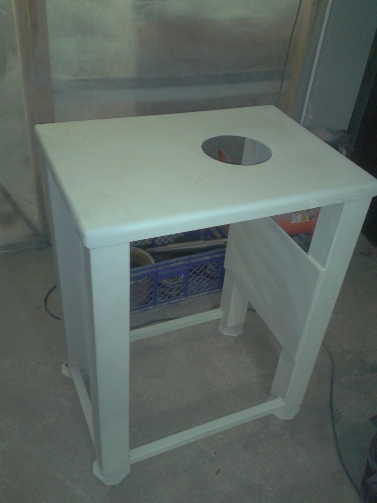

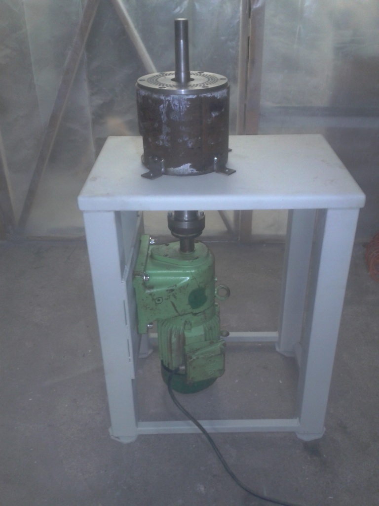

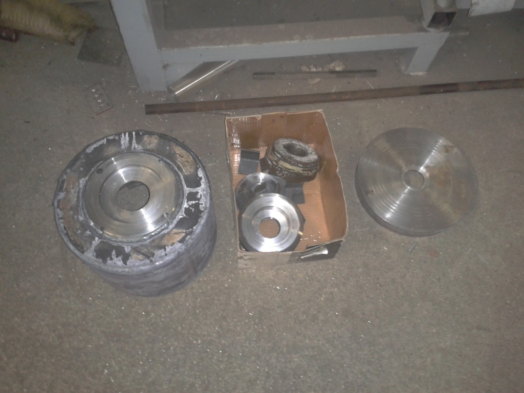

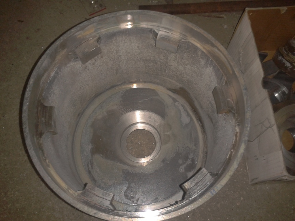

Pozdrav svima. Prvo moram da
#683
PeterK
PeterK's picture
Registrovan dana: 27/12/2013
Pozdrav svima.
Prvo moram da pozdravim sve forumase, koji vredno pisu na forumu i koji djele svoja iskustva (i ona ne najbolja) sa nama koji zasad nemamo velikih praktickih iskustva sa pravljenjem peleta.
Ovaj forum sam pronasao pre nesto vise od pola godine i toliko mi se dopao da sam pre tri meseca poceo pravit svoju masinu za pravljenje peleta.
Dosad sam vec uspeo napraviti manju kolicinu kvalitetnog peleta... tako da mogu iz prve ruke potvrditi da detajli o kojima pisete itekako puno znace.
Izradio sam matricu od OCR12 promjera 230 mm debeljina 32 mm rupe fi 6 mm sa ulaznim konusom od 22 stepeni, roleri 115 sirina 27 mm, motor sa reduktorom 4kW (preslab- treba mi 5,5kW)
Matrica zasad nije kaljena ali dok nisam ispolirao rupe sa smesom piljevine, sitnog pjeska i ulja nisam nikako mogao proizvest nista osim puno dima jer mi pelet nije htio izlazit.
Prilazem par fotki koje sam napravio u pocetku mog projekta.
P.S. Izvinjavam se na losoj gramatici posto mi ovo nije maternji jezik
Peter

Sat, 28/12/2013 - 16:18
posto sam jedan od onih koji
#685
PeterK
PeterK's picture
posto sam jedan od onih koji uvjek prvo procitaju upute za upotrebu... prvo sam bar tri puta procitao sve postove na ovom forumu.... pretrazio sam i bezbroj drugih forumova i linkova koje forumasi stavljaju... tek nakon par meseci teoretskog upoznavanja sa problematikom pravljenja peleta odlucio sam da nabavim material i na osnovu vasih iskustva sam sam napravio kompletan nacrt masine... mislim da sam na osnovu tih saznanja uspeo preskocit par problema i nedoumica sa kojima su se neki od forumasa susreli...
ali posto nemam svoju bravarsku radionu zadesilo me isto sto i neke pre mene.....nikako da mi majstor uradi tacno kako sam ja nacrtao.... te mi pogresi razmak izmedju lagerova na osovini... te mi se cele sedmice nejavlja na mobilni... a najgore je bilo kad sam sve skupa fino sastavio pa sam ustanovio da je rupa na nosacu rolera napravljena ukoso pa je razmak izmedju rolera i matrice bio nejednak (sa jedne strane 0,2mm a sa druge 0,7mm)
za par dana sam uspeo otklonit sve greske u izradi... a nakon toga sam na osnovu posta na forumu (neznam dali bas na ovom) napravio smesu sa kojom sam ispolirao rupe na matrici
ta mi je smesa posluzila i za zagrijavanje matrice pa sam posle jednog sata poliranja nasuo piljevinu i odmah sam uspeo napravit dobar pelet (piljevinu sam pre toga osusio na 13 posto vlage)
ono sto si napisao oko elektromotora sasvim je tacno......4kw nije dovoljno jer je opterecen na maksimum pa se mi je vec par puta izbacio automatske osigurace od 16A
prema performansama masine trebao bi mi oko 5,5kw
tacno si napisao i ono o finansijskim troskovima..... posto sam upotrebio kvaliteten material i platio majstora vec mi je dosad trosak prebacio 1300 Eur(motor sa reduktorom sam uzeo polovan jer sam znao da nece biti dovoljno jak... isto tako sam morao sam busiti rupe na matrici)
ipak siguran sam da ima racunice.... do proljeca namjeravam pravit pelet samo za sebe i pokusat sastavit o ostale sklopove koji su potrebni za profesionalnu proizvodnju peleta (mlin cekicar....susara... linija za pakovanje)
pelet cu pravit uglavnom iz mekanog drva jer mi je u prvoj fazi najlakse dostupno (kod nas mu kazemo smreka... mislim da se u bosni kaze omorika)
