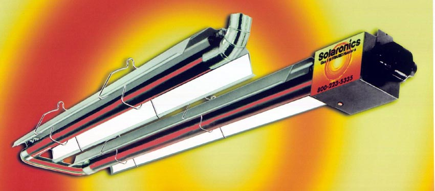

A da vam ja osmislim susaru za piljevinu koja radi na pelet? Realno, radili smo susare za tehnicko drvo. Greje se preko vrele vode i ventilator konvektora, a kotao radi na piljevinu. Ne bi trebalo da bude previse komplikovano, ali da kako je sporije od gasnih topova i slicno. Mozda cev precnika npr fi 100 u obliku slova U. Na jednom kraju gasni gorionik (ili na pelet) koji prolaci kroz taj rotirajuci bubanj, a drugi kraj te cevi je izveden napolje. Znate mozda na sta mislim, neki kafici imaju to u svojim bastama.
