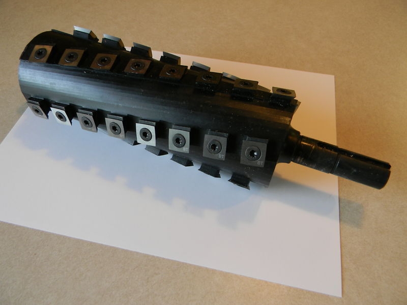

nedime jer si na ovako nesto
#895
duletermo
duletermo's picture
Registrovan dana: 02/05/2013
nedime jer si na ovako nesto mislio, ja vec neko vreme bijem glavu da iz prve pravim sitnu piljevinu jer sam tanak sa strujom pa nebih da ide na cekicar a nebi mi trebalo vise od 50 do 100 kg na sat jer bi mi to bila dopuna za piljevinu. koliko kw ti je motor i koj je kapacitet, usput vidim na slici gore glodalo za konus reci mi kako bi mogao da ga nabavim

nedime- mislim da imam ideju
#896
alek.petro
alek.petro's picture
Registrovan dana: 11/04/2012
nedime- mislim da imam ideju za veoma jeftine rolere-ovih dana cu da probam jer nebih da lupetam a ideju si mi dao sa tim prstenom -mislim da se dobri loreli mogu napraviti za manje od 50 evra fi 120
pa mogao bi posluziti i taj model glave i nozeva a motor je 2,2... glodalo sam kupio ovdje kod nas u trgovini specijalnog alata 10 eurica, 8mm ugao 45...
