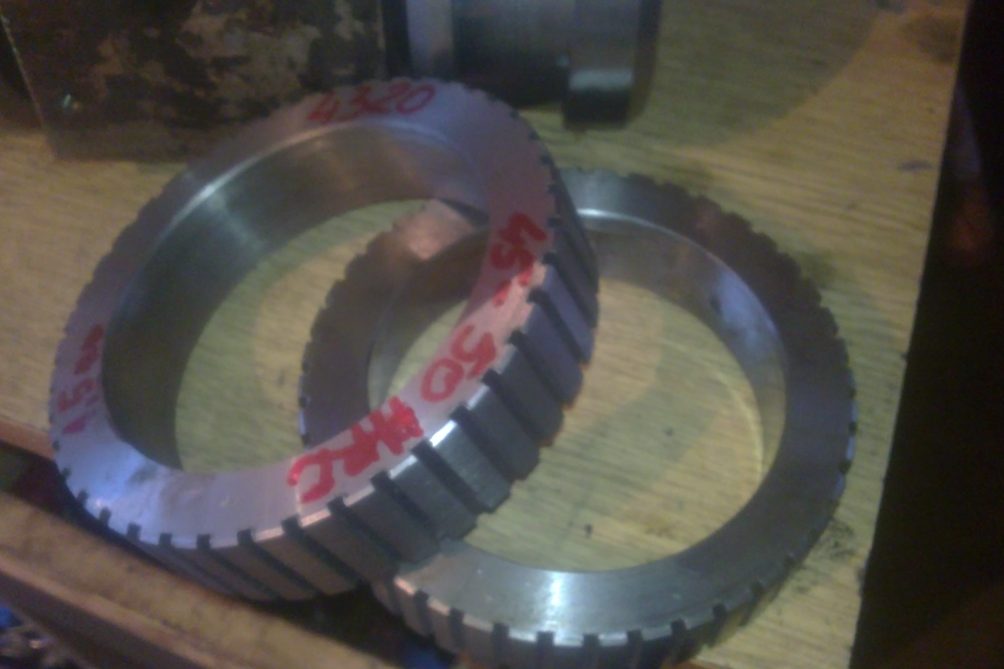

pre izvesnog vremena sam
#958
alek.petro
alek.petro's picture
Registrovan dana: 11/04/2012
pre izvesnog vremena sam rekao da imam ideju za rolere kako napraviti najeftinije
sobzirom da prepravljam presu na pokretnu matricu palo mi je nesto napamet
otprilike ovako
roleri moraju biti cementirani i velke cvrstine -zaasto bi se mucili i obradjivali kad to vec imamo-uzmes cetri valjkasta lezaja spoljnjeg precnika 120- 130 mm - na te lezaje urezes kanalcice -nadjes dobru osovinu -dva lezaja sjedne dva sdruge strane bez ikakvih semeringa- a na osovinu sa spoljne strane prese postavis lezaje mogu biti i isti ili manji od tih-tako dobijas lezaje koji nisu direktno u radnom delu -lezaji koji izigravaju rolere jedno vreme ce se vrteti dok piljevina ne zaglavi valjcice a tada ce poceti da se okrece osovina -ja to nisam isprobao jer mi nedostaje finansija ali mislim da je ideja ok -ako neko isproba nek javi-u ovakom slucaju roleri bi kostali oko 20e i lako bi se menjali

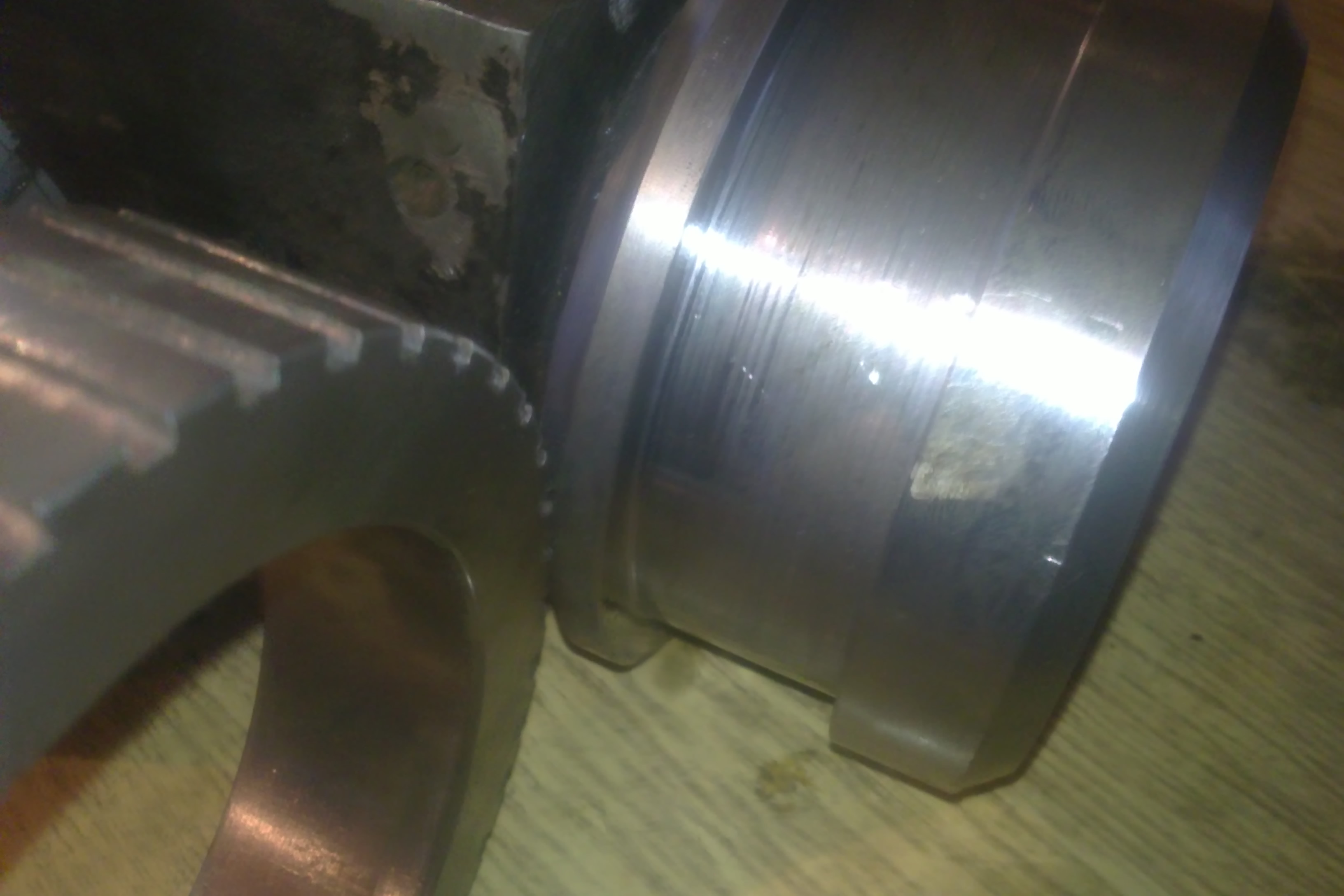

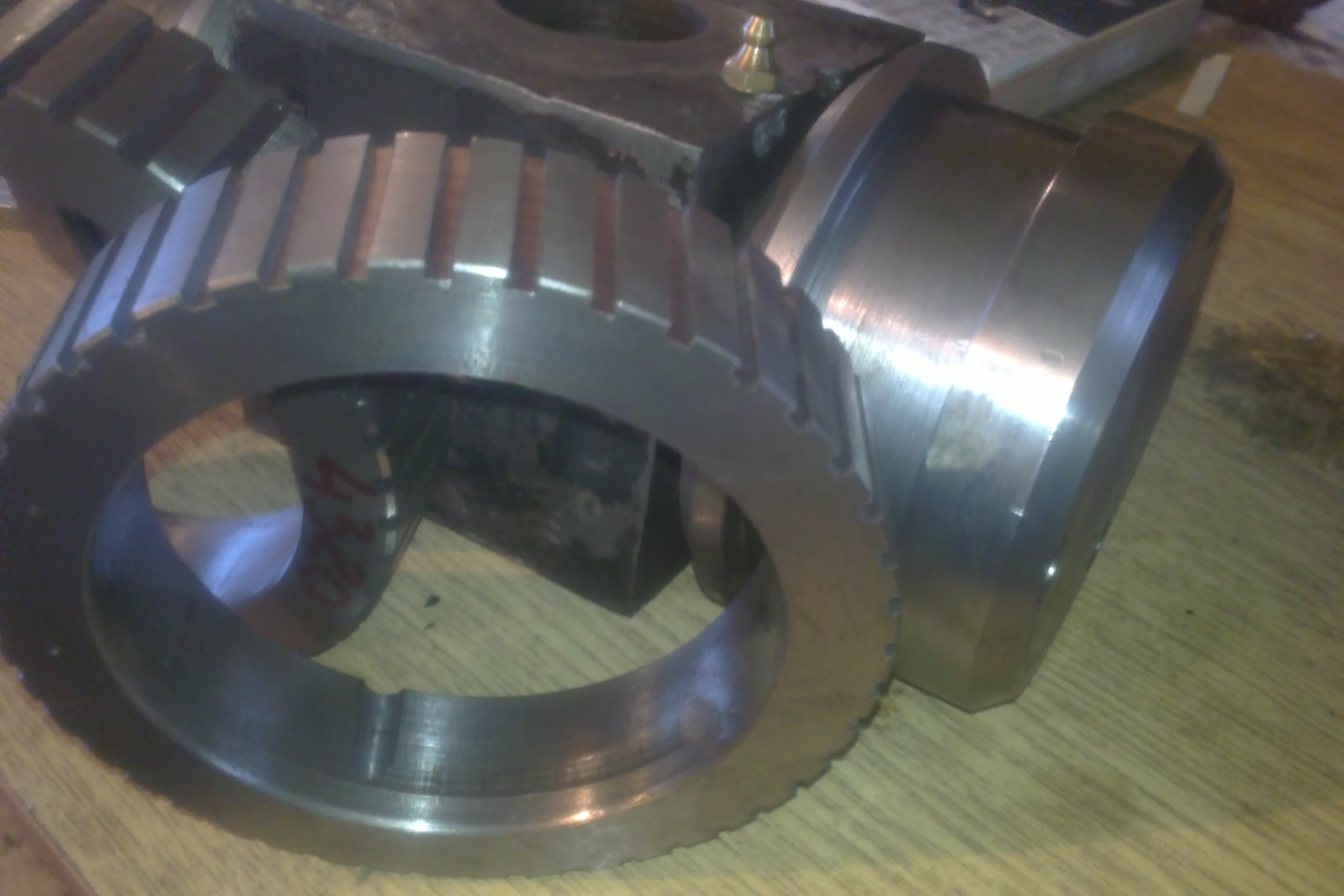

jeftiniji valjci za presu
#961
nedim
nedim's picture
Registrovan dana: 13/01/2010
aco slazem se sa tobom da izbacis lezajeve van komore gdje su temperatura, vlaga i prasina neumoljive to je super ideja a i izvodljivo naravno kod tipa prese sa okretnom matricom.. nisam siguran da bi ti valjkasti lezaji pokazali dobrim rjesenjem narocito kada im se "urezu" kanali za trakciju... kosuljica je kao staklo sto znacida bi se rasuo vrlo brzo usljed direktnog dodira sa matricom . najsigurnije je na ovu tvoju ideju obraditi puni komad celika za valjke i navuci ih na osovinu sa jednim klinom i to je to.. evo mog uratka u kojem sam napravio samo promjenjljiv vanjski prsten ,...
