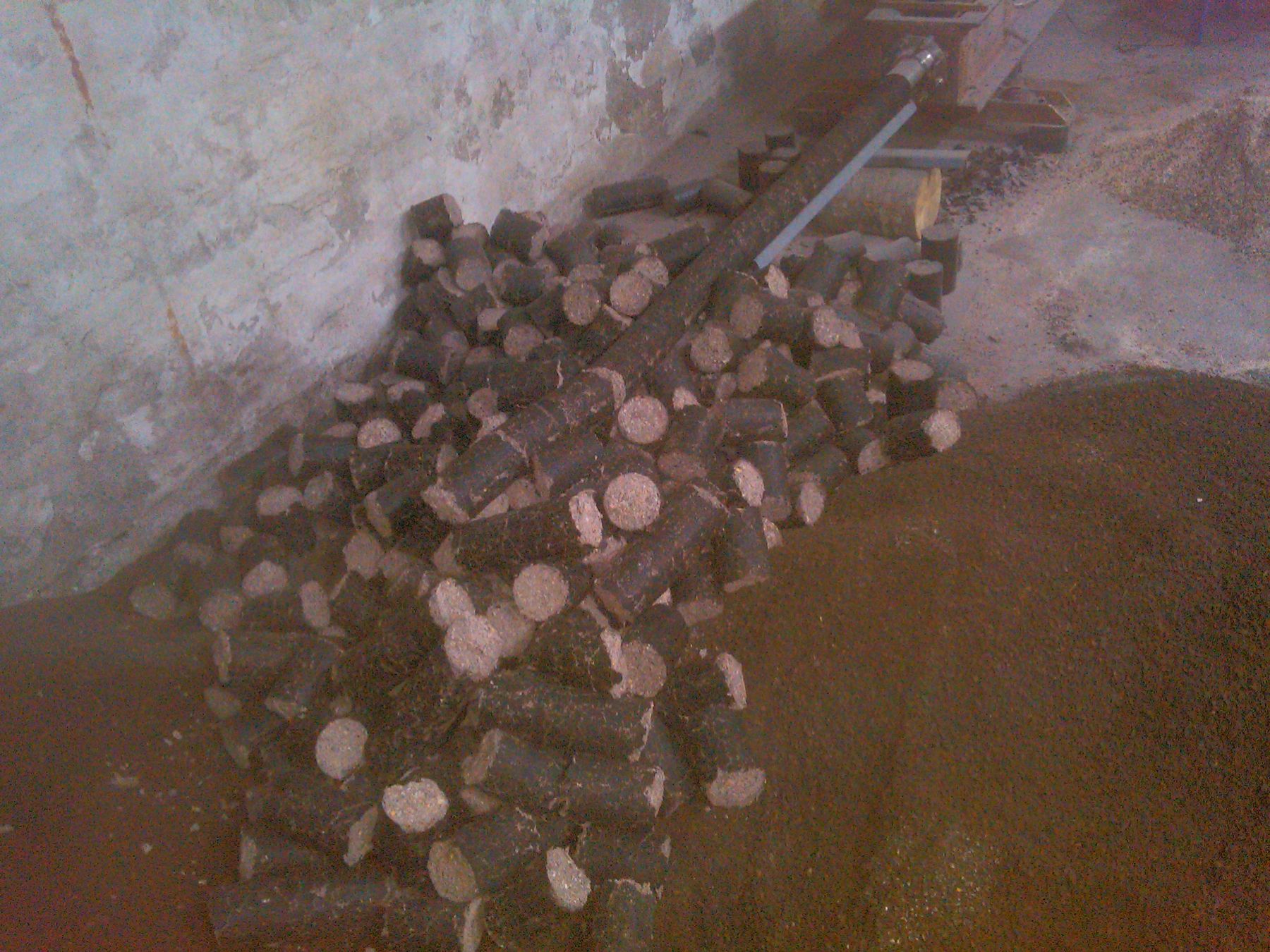

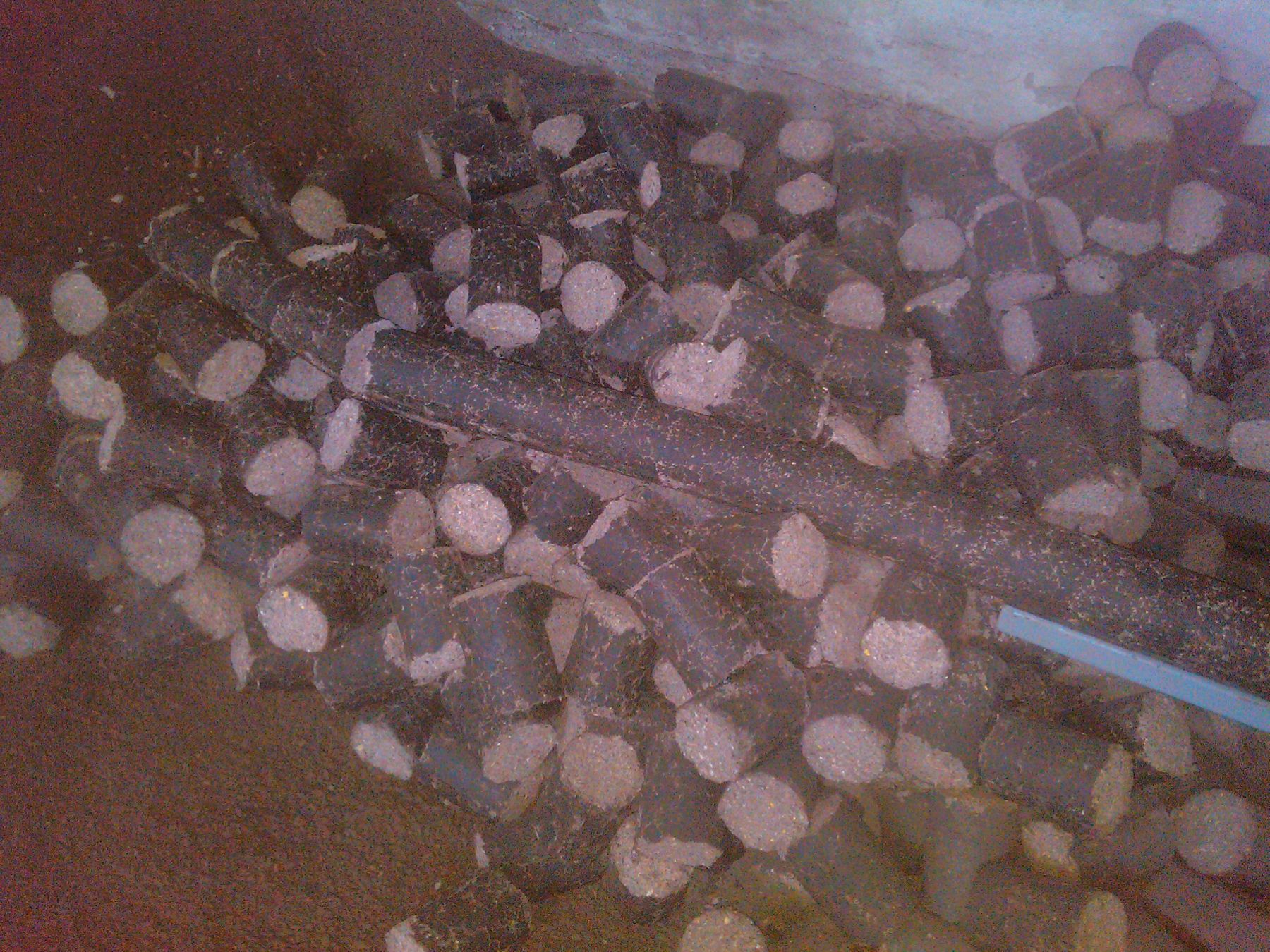

Takodje mi je nejasno zasto mi pelet izlazi dobar u pocetku dok je presa topla i dok se nepocne pariti iz nje znaci dok mogu da drzim ruku na njoj sa spoljne strane u predelu matrice i kada se zagreje na radnu temperaturu tj kada nemogu da drzim ruku na njoj onda kuklja para iz nje i pelet je slabije sabijen probao sam i sa i bez poklopca za potparivanje koji pokriva malo vise od pola otvora tj ostaje otvoreno samo toliko da moze da upada masa u nju i da moze da se ovlazuje,bolje je sa poklopcem za potparivanje? dali je potrebno da usporim okretaje rolera,sada imam 130obrtaja u min ili je to uzaludan trud?

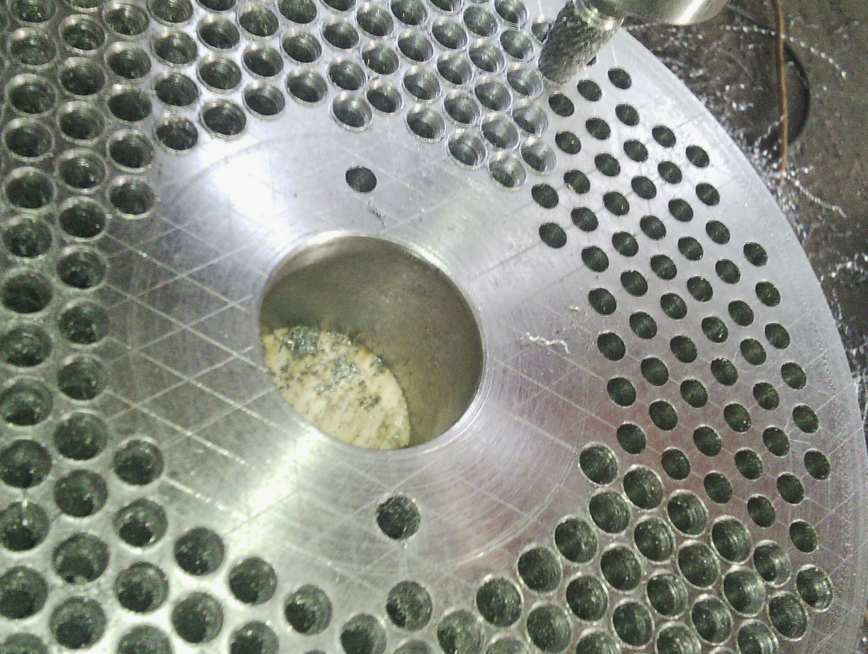

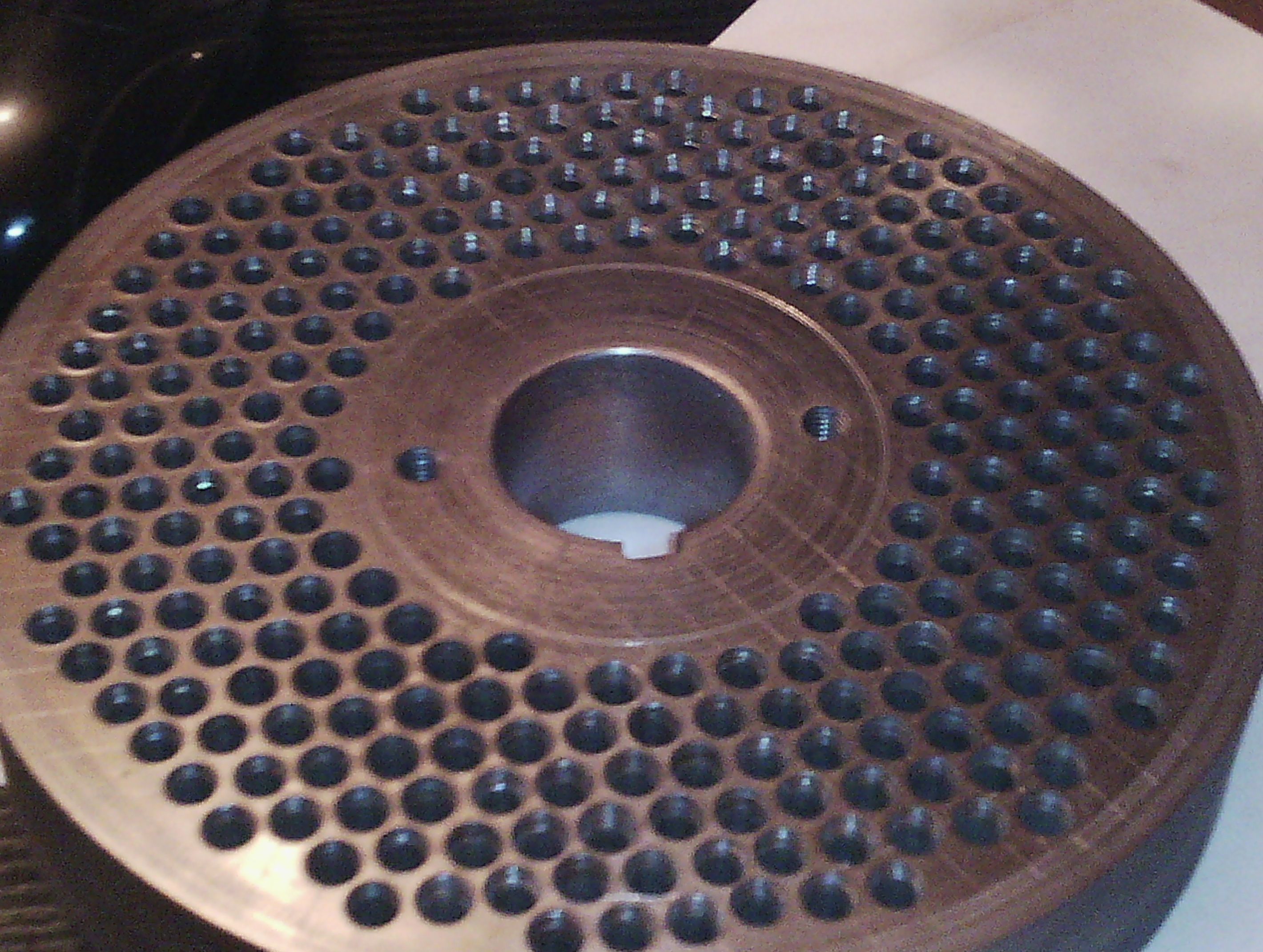

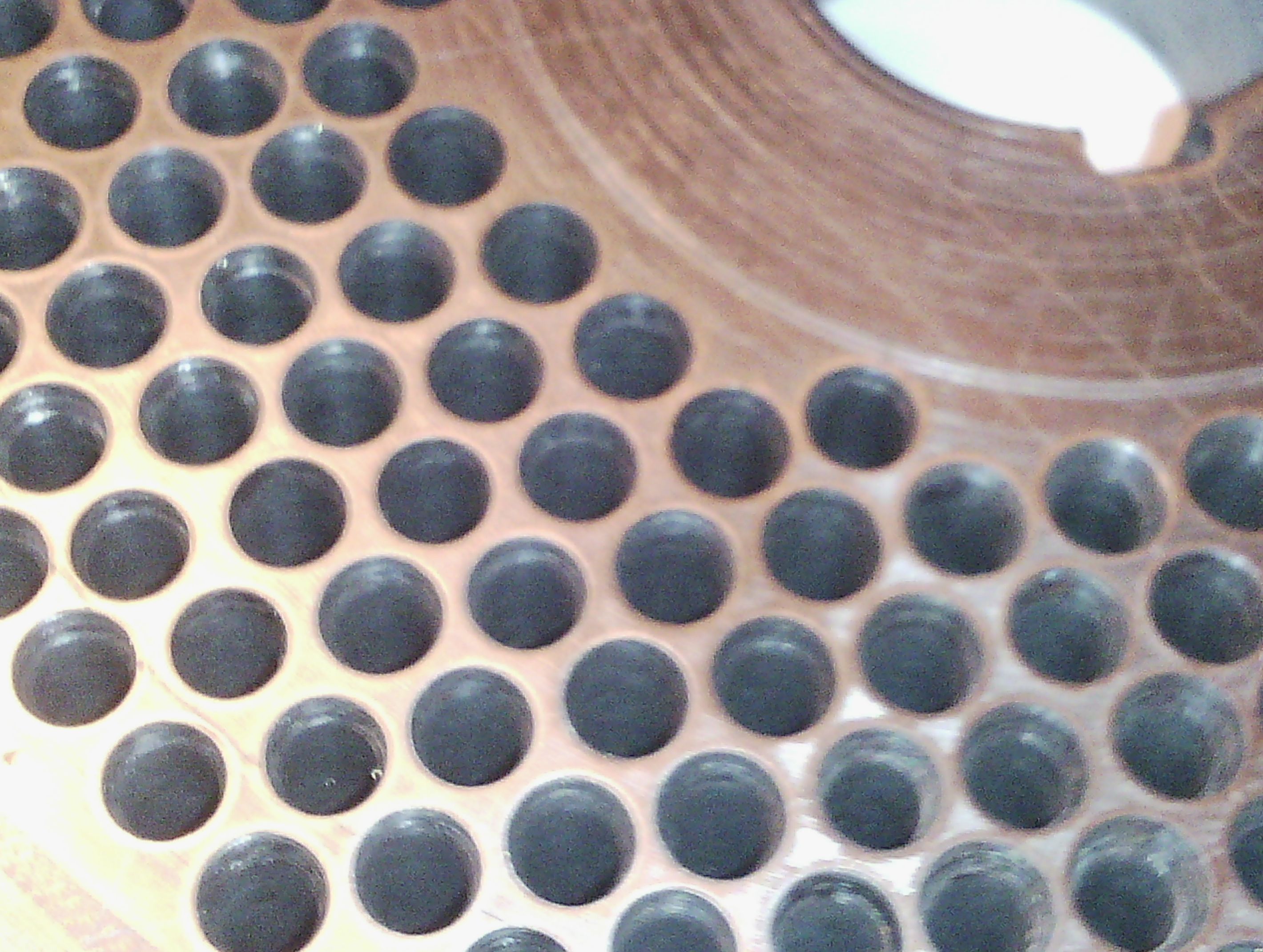

Bebi evo matrica je gotova pa stavljam slike , konuse sam isao 4mm u dubinu 20* tako da ce uzimati malo manje materijala posto sam za topolu na briketirki morao smanjiti kolicinu i konus da bi mogla da ide sama. Lako cu doraditi posle probe i povecati konuse da bi mogla da uzima vise ako bude potrebe.
Rastislave pozdrav i tebi i mene interesuje rad sa biomasom pa mezanima kolike su ri rupe , kako si busio i koliko mozes da radis na sat sa koliko kw.
Ako moze neka slicica i malo vise podataka Smile
Bebi neznam koliki ti je precnik klipa i kakva je pumpa sto imas.Ja sam imao pumpu klipnu, posto one sa manjim motorom stvaraju veci pritisak, bila mi je na motoru od 5,5kw direktna veza 1450 o/m .Klip je bio fi 150 hidraulicni deo a alat je bio fi 80 sa konisom na fi 78 ali posto sam radio odokativno bez vlagomera , desavalo mi se da zaglavi (kada je materijal suvlji) pa sam planirao raditi novu sa manjim konusom. Tako sam imao maksimalno 78 kg/h kada sam mesao sa ugljem biomasu.Uvek sam na zavrsetku dana morao da sipam ulja u alat tj. u zadnji briket jer ujutro nemoze da krene posto je alat hladan.Posto klip ide 3/4 u prazno za sat vremena mi je trosio oko 2.3 - 2.5kw .Ako planiras dobro razmisli jer hidraulika nezna koliko je slab metal pa mi par puta kidalo sve kada zaglavi. Ja sam dosao do toga da ako bidem pravio novu masinu radicu elektroniku sa kojom mogu kontrolisati pritisak, (samo da naucim taj masinski jezik "pic-basic") a sam vec pisao program za vodjenje taksi udruzenja u "basic-u" pa je to pomalo slicno. A poceo sam i elektroniku za onaj moj gorionik u kojeg isto moram pisati program ako stignem do zime. evo i par slika od briketa.

Rastislave ja sam sada uradio

Rastislave ja sam sada uradio matricu fi 200 sa 282.rupe 40 mm debljine i rupe su mi 6mm sa konusima samo sa jedne strane tako da mi ostaje 36 mm tunela za sabijanje (lako je stanjiti matricu ako bude potrebno) a slike sam malopre postavio samo sto nemam jos konstrukciju pa ako ne budes dotle napravio deblju matricu javicu dali i kako radi. Imam iskustva sa briketom i ako je duzi alat briket bude tvrdji a nadam se da je tako isa peletom . Mislim da sam procitao ovde na forumu da je manji kapacitet kada je deblja matrica.
Dali ti je peletirka sa vrtljivom matricom ili se okrecu roleri?

lave video sam matricu ona je

lave video sam matricu ona je sad spremna dopala mi se koliko para si kupio to glodalo ti si sad sa njim uradio dve muhe sa jednim udarcem debljina matrice u tvom principu ne trba biti deblja vi se nego 32mm sa konusom i dubine od 4 do 5mm i brzina da bude veca ali ne veca od 210 obrtaja u minuti rastislave kakav je princip rada tvoje masine to je mnogo vazno za da znamo jer od toga sve zavisi ali jedno je vazno da ti kazem nije vazno ko sta prica nego je vazno sta u praksi ti dobijas kod tebe je mozda vrvni kvalitet peleta koji ti dobijas a ti mislis da nije dobar jer ne zns sta drugi dobijaju mislim na one koji rade istim materijalom medju drugo ti kazes da radis sa matricom koja ima rupe od 8mm i koja je sa konusom od obe strane po 4mm sto znaci kad oduzmes 8mm ondak dobivas prostor matrice za sabijanje materijala od 25mm a kazes da je matrica 33mm ona jest 33mm ali formalno znaci tebi trba deblja matrica put sabijanja da bude veci znaci ti sad imas matricu za peletiranja tvrdog drveta kod tebe je po meni sada problem stoti je proodnost matrice veca nego potrebno jer ti je proodni kanal manji nego sta trba kad stavis vise pilevine onda masina savladuje sav materijal brzo ga gura prema rupama medjutim mali odnosno kratki put proodnosti pilevine dozvoljava da ona brzo prode kroz matricu i ne sabije se dovoljno dobro pa izgleda kao delimican smoki a i tada joj je smanjena moc kaloricnosti jer brzo sagori ako vkanal veci na matrici ondak ce se ona vise sabijati i pelet bice dobar ovo pricam ako vlaznost pilevine je normalna u tvom slucaju sa matricom koju imas potrebno je smanjiti obrtaje a time i kapacitet al imaces pelet boljeg kvaliteta bolj ce se tako sabijati u idealnim uslovima i debljinu matrice koju treba da imas sa fi6mm rupe brzina treba da ti bude maksimum150 obrtaja u min ako se na masini vrte roleri ako se okrece matrica od 190 do 210 obrtaja u minuti

Bebi- lako mi je stanjiti matricu ali hocu da probam ovako i mogu produbiti konus a kad uradim i sa druge strane konuse dobicu dvostranu matricu i samim tim bice kraci put sabijanja.Kod nas u vojvodini pretezno je mekano drvo a imamo raznih biomasa pa zelim to da iskoristim. Predvideo sam matricu tako da mogu da prosirujem konuse do 8.5mm i u dubinu do 6 mm ali to nakon probe.

prekaljenja uzmi najfiniju

prekaljenja uzmi najfiniju smirglu vodenu i navij je na neku osovinu da dobijes 6mm i ispoliraj rupe...podizes kapacitet garantovano...ja probao i ima rezultata...nedima posavetovao pa je dobio i on rezultate...ostali niko nista nije rekao...verovatno nece da dele iskustvo...
