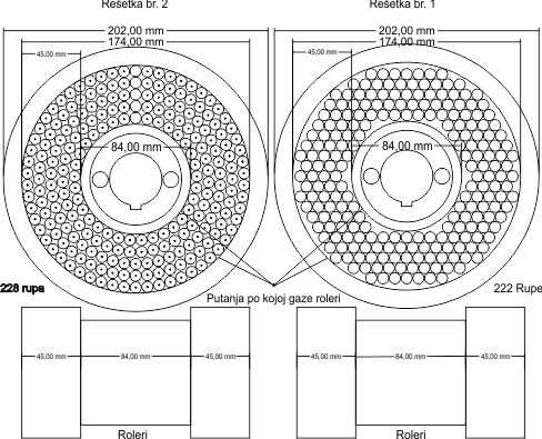

kod mene su rupe u sestougao...rupe su skoro jedna do druge...ili kad pogledas vidis da je razmak od konusa do konusa nekuh 2mm...e ajde videcu sutra tacno jer nisam se dugo bakcao sa time a meni je pelet sasvim neka opustena prica jer imam nesto sa cime se bavim a pelet je bio kao neka rezervna varijanta...pa sad kolko uimas da odvadis iz tih 40mm a hoces da radis pelet od mekog drveta nisam siguran....ono sto ti je preporuka je da ispoliras dobro rupe i konuse jer time povecavas kapacitet,,,

Materijal sam dobio za dz ; sam cu da pokusam da napravim pa sam mislio samo sa jedne strane raditi konuse za pocetak tako da uvek mogu sa druge strane da upustam konus i tako smanjujem tunel za sabijanje ,ako bude pelet pretvrd , naravno pre termicke obrade.
Ako nebude mogao da ide pelet od mekog drveta uvek tu matricu mogu da iskoristim za tvrdo drvo (kako sam razumeo tvrdo drvo trazi tanju matricu) ili da pokusam sa nekim miksom koje sam koristio za briket. Neznam kako se ponasa materijal u matrici ali na briketirki samo povecam konus i izlazi tvrdji briket (to bi ovde bilo razbusivanje na veci ugao) a mislim da je neko od vas tako povecao kapacitet. Mozda lupam gluposti . neznam dok ne probam. U planu mi je da radim sa vrtljivom matricom..

bebi pogledaj ove slike ipak ima vise rupa kada su busene u krug ali meni se vise svidja sestougao jer je manji razmak izmedju rupa.A neznam kakva je tvoja makina i kolio radi . Video sam na ako se ne varam -nedimove- masine imaju pogon preko kaisa i to je bila moja prva ideja posto imam viska remenicu od velikog kompresora mislim da je fi 700 ili 800 mm sa tri sedamnaeske a imam i manju da uparim otprilike fi 150-180 mm a i na youtube sam video da neke rade tako , Dali je neko to probao posto ovaj moj hidro-reduktor mora stajati vodoravno a dosta je glomazan mislim oko 150-160kg sa motorom a morao bih dodati i neki ugaoni prenos.
Vidim da se svi pomalo bavite bravarijom pa ako nekome treba stroj za peskiranje moze se lako napraviti sa malo para 50-60 evrici mozda i manje. Rado cu dati uputstva za izradu a napravi se za par sati kada se sve prikupi.Sebi sam napravio i ustedi mi puno vremena a dobija se na kvalitetu.
Zaboravih reci da se koristi obican dunavski ili savski pesak ..

Alek na pocetku ove teme si postavio sliku matrice pa me interesuje da li si uspeo sa njom da radis pelet posto imas malo drugaciji-nelogican raspored rupa , razlicit od drugih, nije buseno u sestougao-sace nego u kvadrat (rupa pored rupe a ne izmedju) a tu imas malo vise otpora ako se ne varam.

jedna mala ispravka...kod mene se vrti osovona 92 o/min a matrica je kao ona na slici sto si okacio sestougaona...skoro sam je skinuo zbog odrzavanja,podmazivanje,ciscenje i ostalo i onda sam je dodatno ispolirao tako da kad sam je u petak pustio da proverim bacila je 157kg/h....sto je ekstra ako se uzme u obzir motor od 5.5kw i da radim hrast i ponekad bukvu ali sve samo cisto...poceo sam da razmisljam da ubacim i malo camovine ali posto sam imao problema sa dodavanjem mekog drveta na pocetku neznam dali da eksperimentisem....nego reci ti meni imas li ti susaru jer bez susare tesko da ces ista moci da radis...
