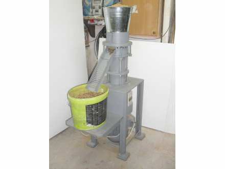

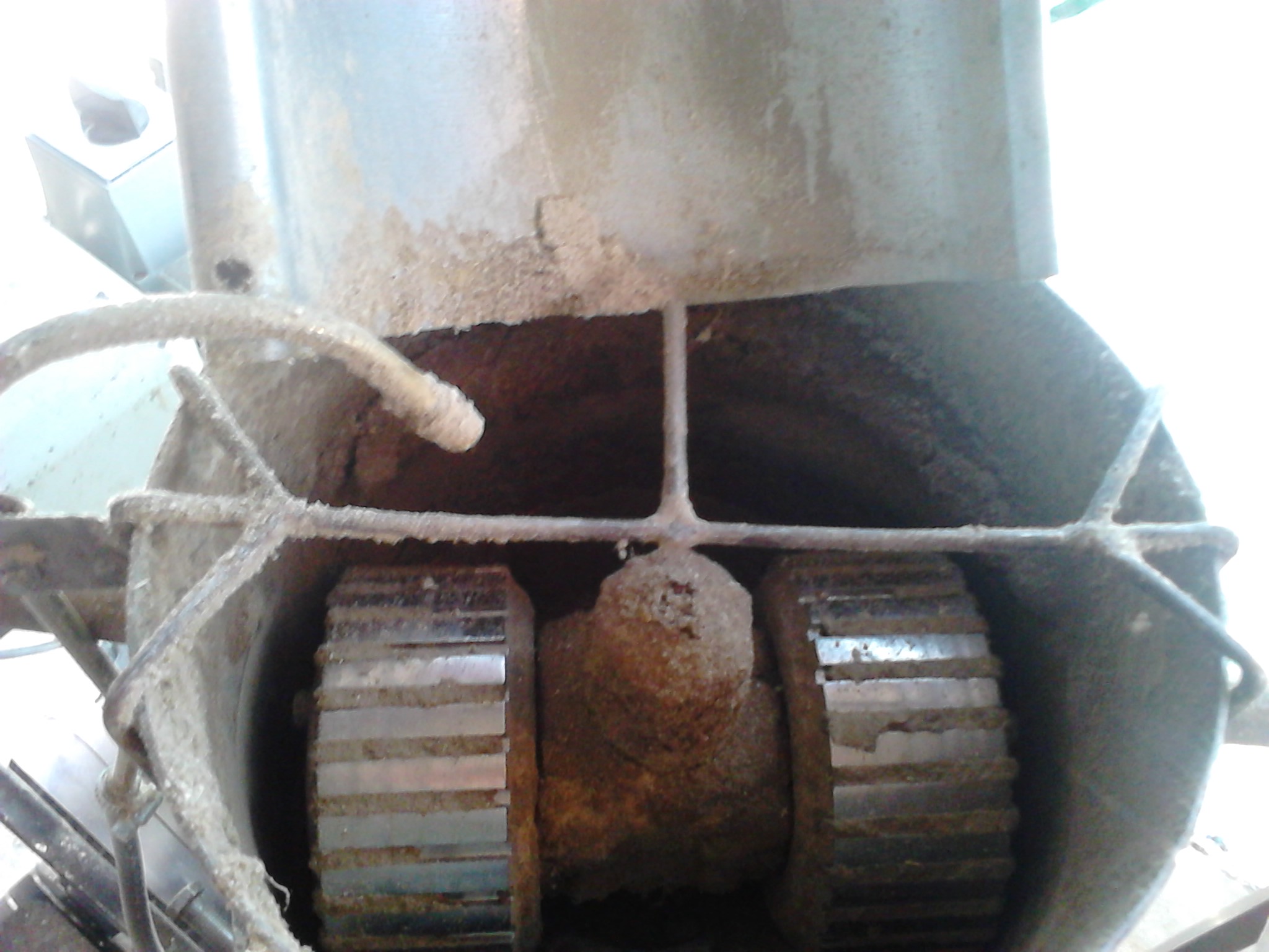

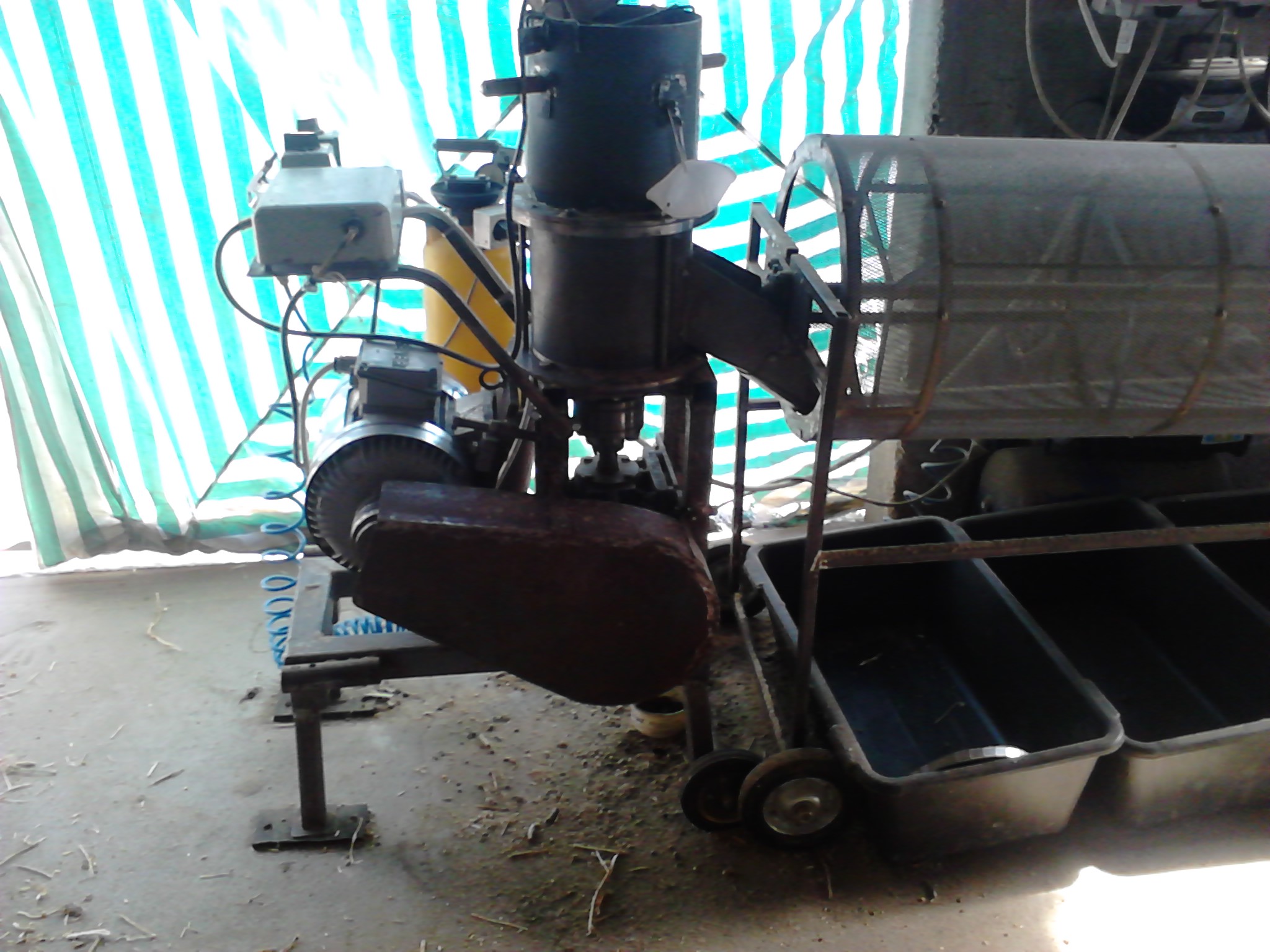

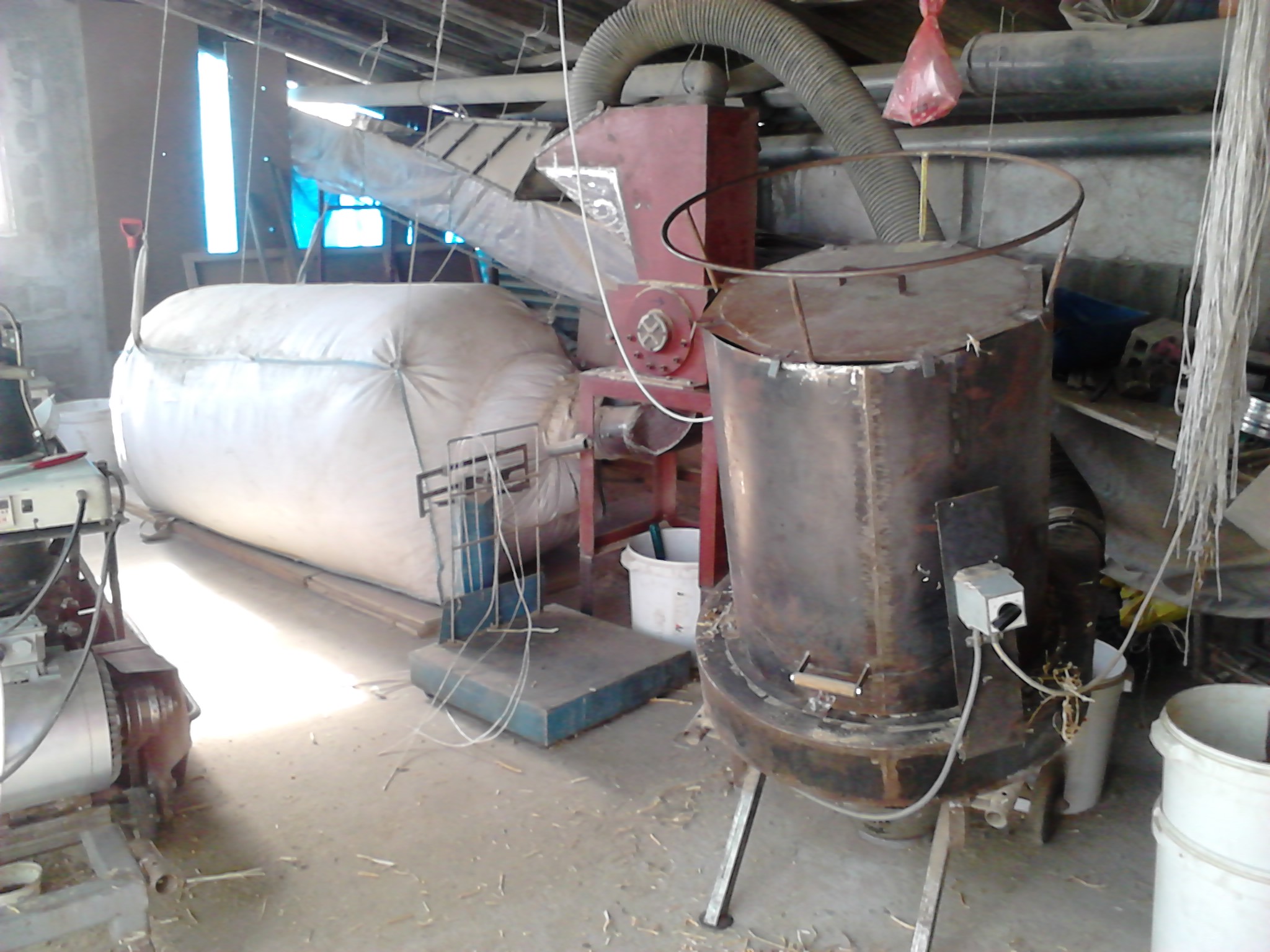

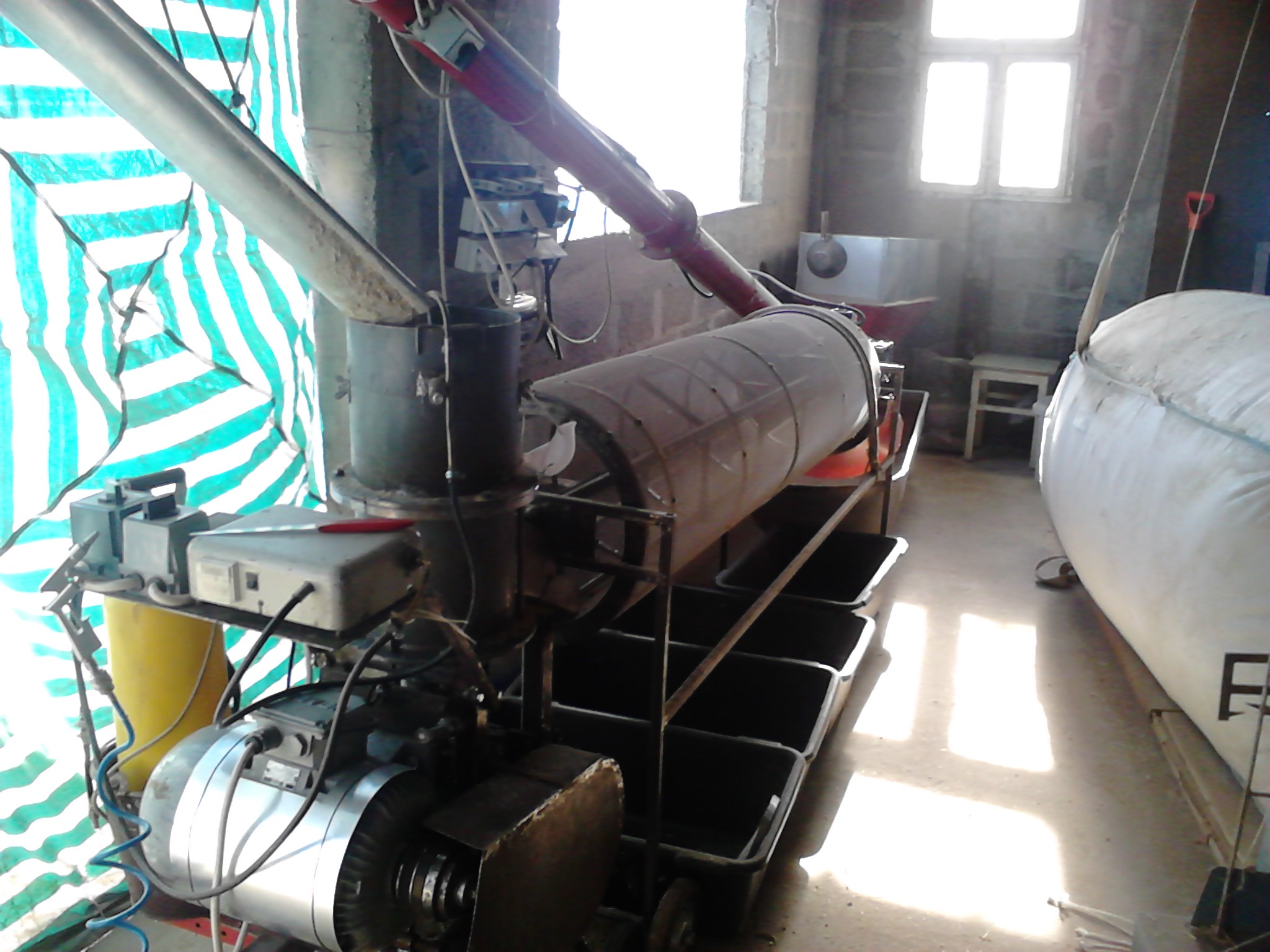

Evo par slicica kako izgleda
#1055
Rastislav
Rastislav's picture
Registrovan dana: 28/04/2013

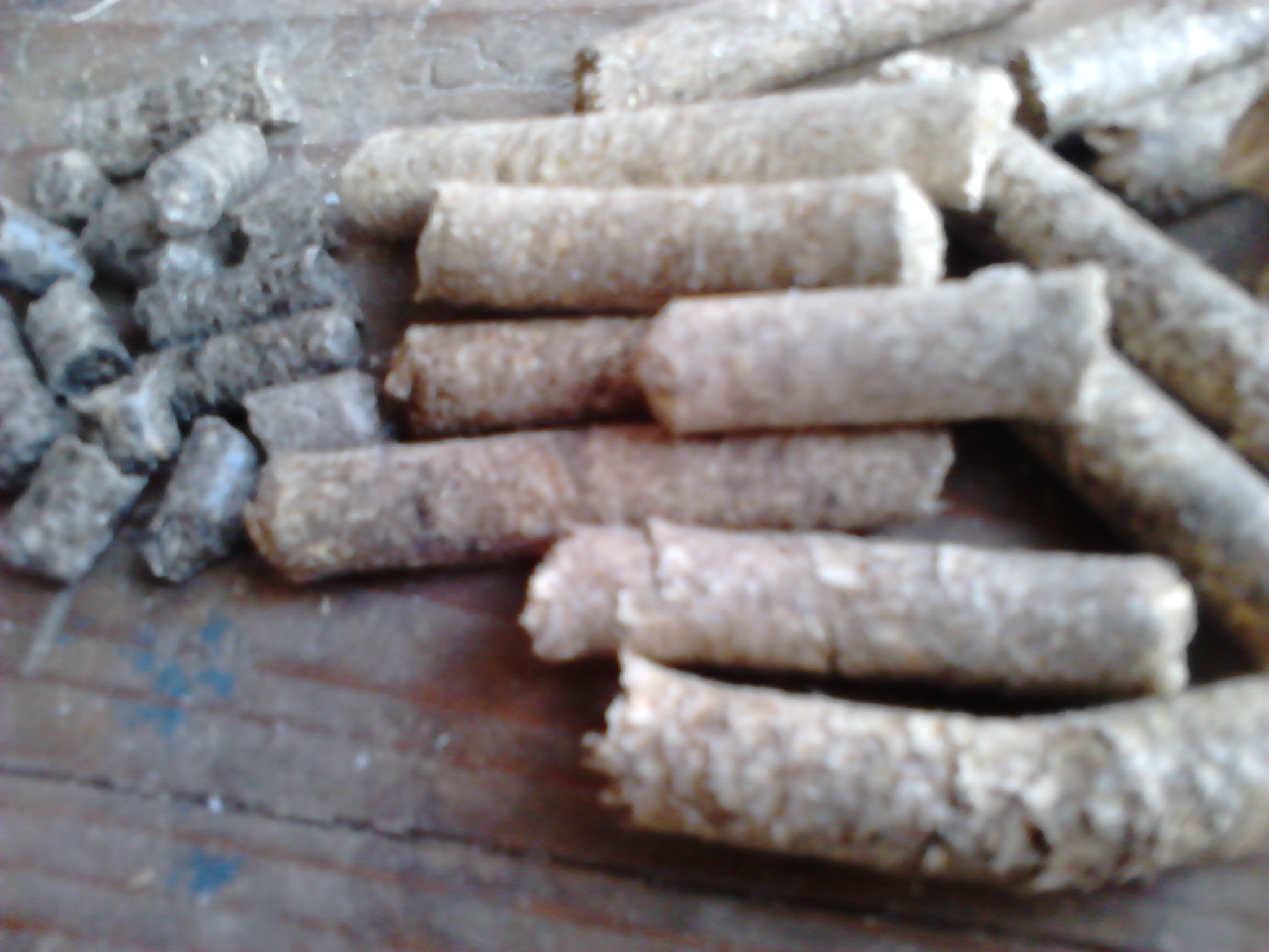

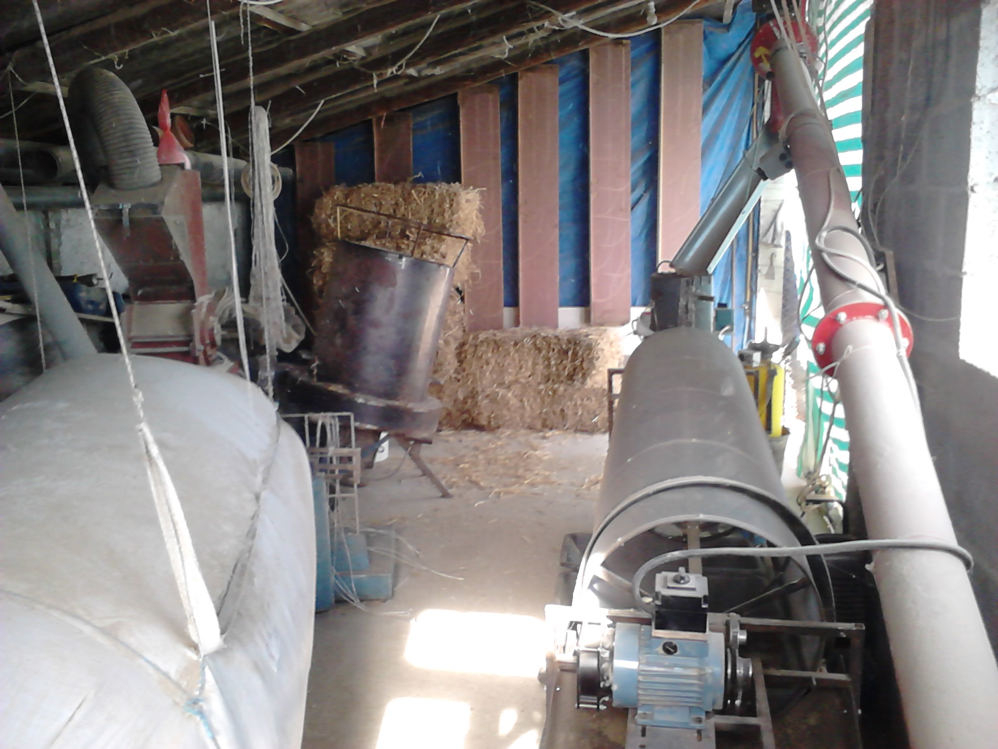

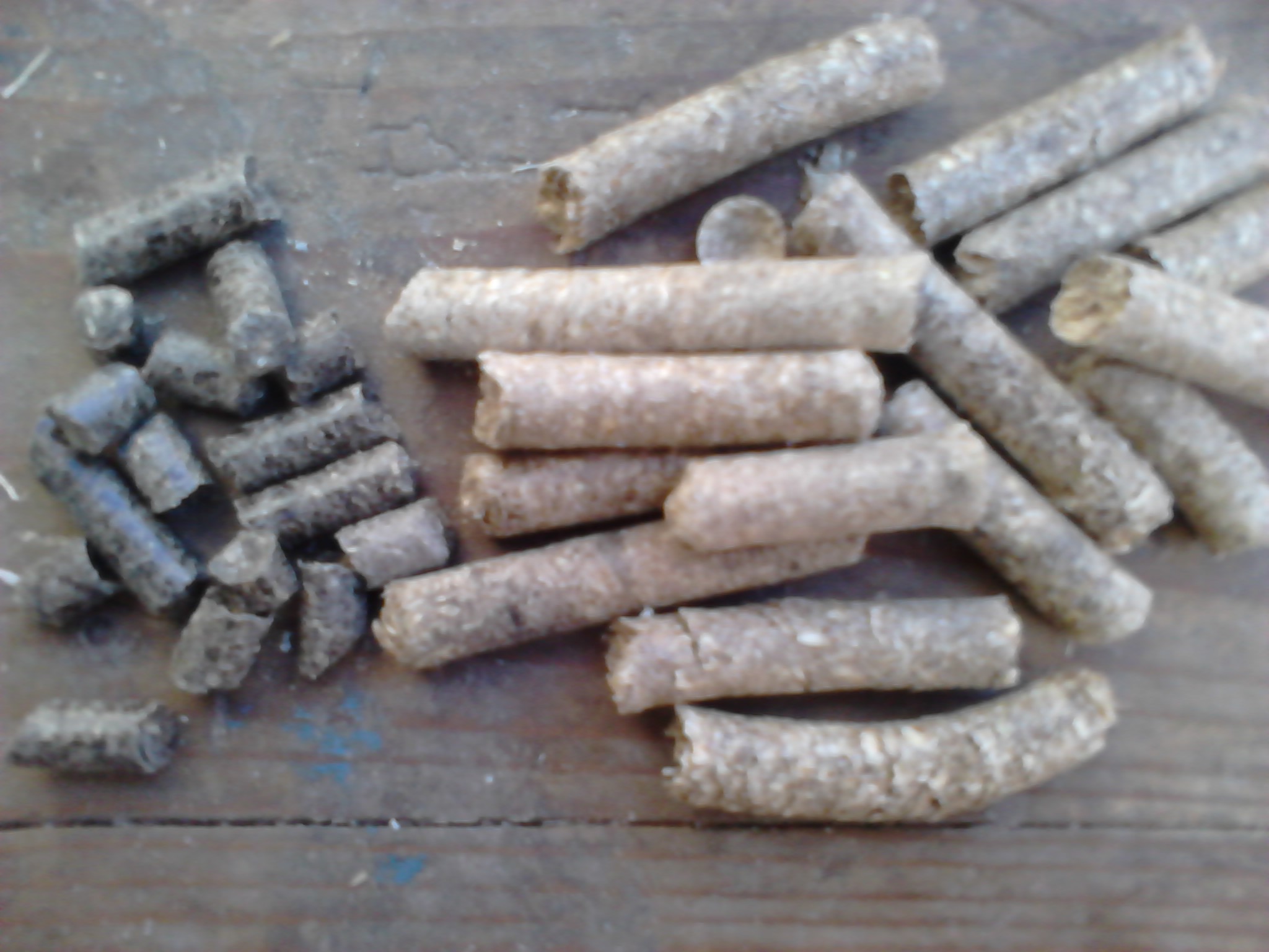

Evo par slicica kako izgleda moja linija za peletiranje,s tim sto ovaj pelet sitniji je fi 6mm i kupovan je a ovaj krupniji je fi 8 i to je moja proizvodnja

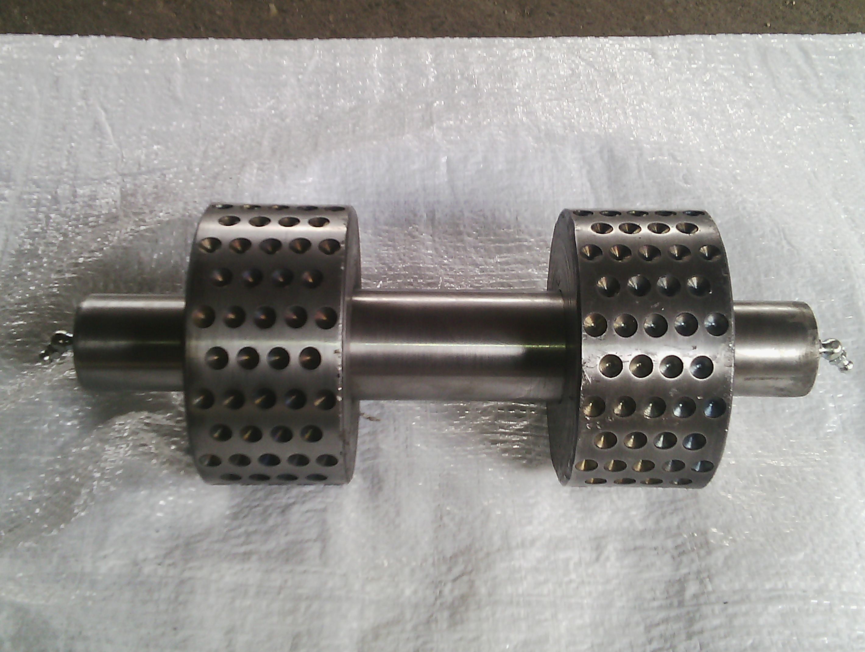

Tu sam ja samo vidim da ste svi zauzeti sa svojim poslovima pa da vas ne ometam a i sam sam imao neka posla osim peletirke.

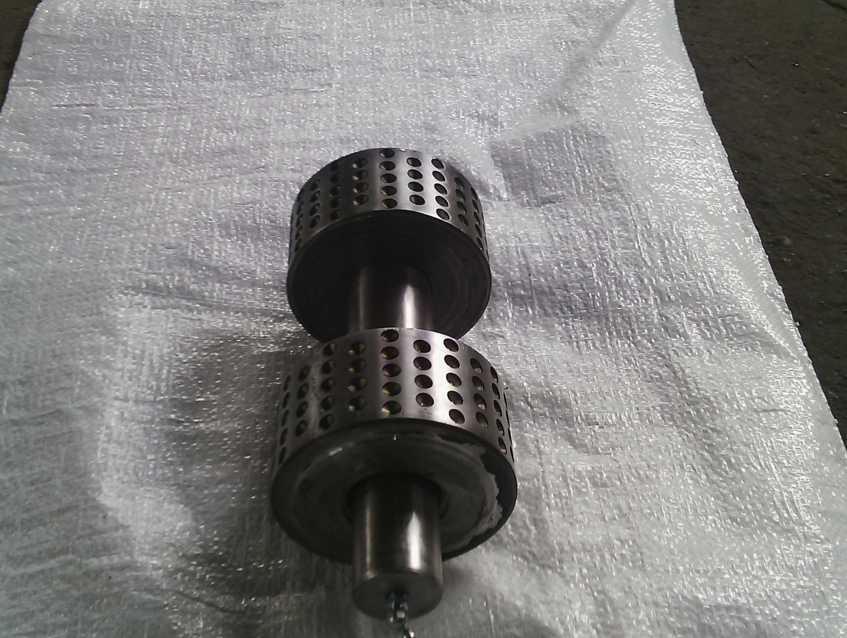

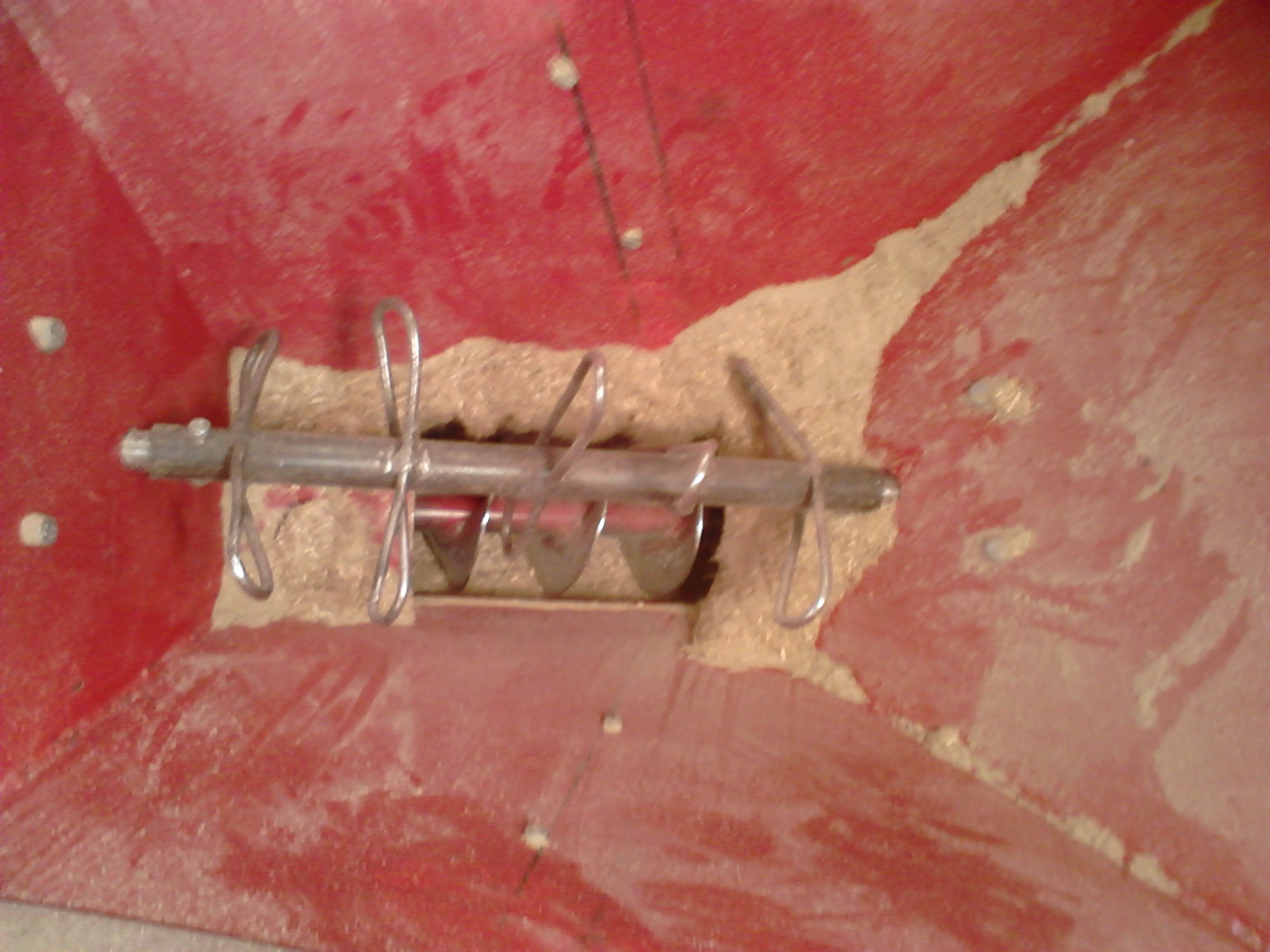

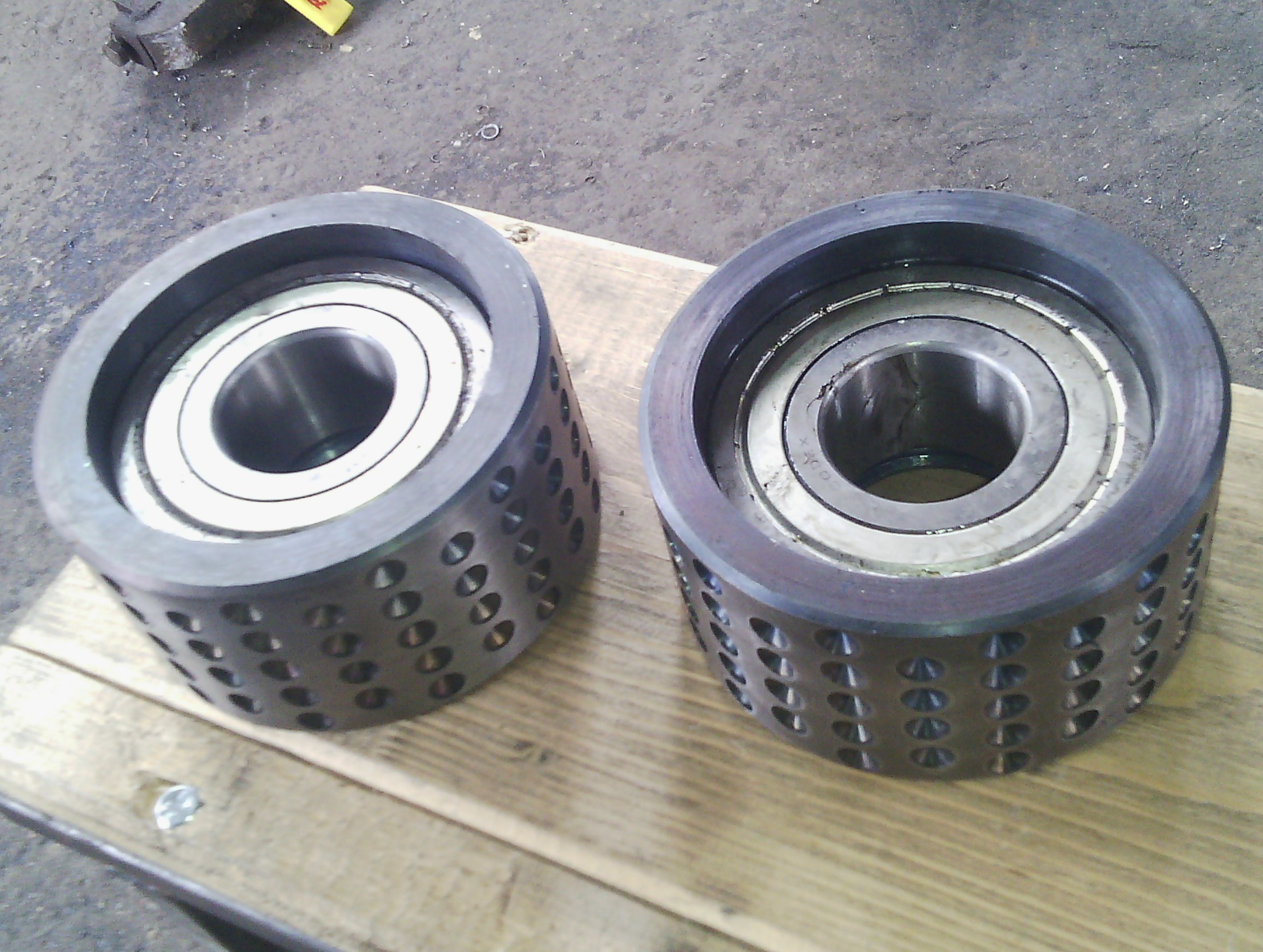

Bebi- rekao si da stavim slike od rolera pa evo i to je gotovo. Ugradio sam mazalice tako da podmazuju lezajeve sa obe strane a nisam stavio semeringe nego azbestnu pletenicu.Sutra cu odraditi odstojnike koji ce centrirati rolere samo da odradim kuciste pa da pocnem da slazem. Rekao sam da ce verovatno biti proba za desetak dana ali ~krepao~ mi veliki fleks pa radim sa malim a u petak ce mi biti popravljen i veliki tako da me malo usporilo.
Frekventni mi nije stigao (ljudi obecaju a posle-videcemo) tako da cu za sada verovatno raditi bez njega.
Coj- interesuje me da li na susari oni ~buferi~ mogu da se prave od plinskih boca za auto i da li imaju neke pregrade posto mi komsija radi re-ateste plina pa ima puno tih boca raznih precnika.
Razmisljao sam da to iskoristimo steta je bacati a i otpadi prave problem oko otkupa kazu boje se eksplozije.Cevi fi 200 i kolena pod 90* mogu povoljno nabaviti pa ako to moze polako bih prikupljao materijal za susaru ako ovo moje cudo proradi.
