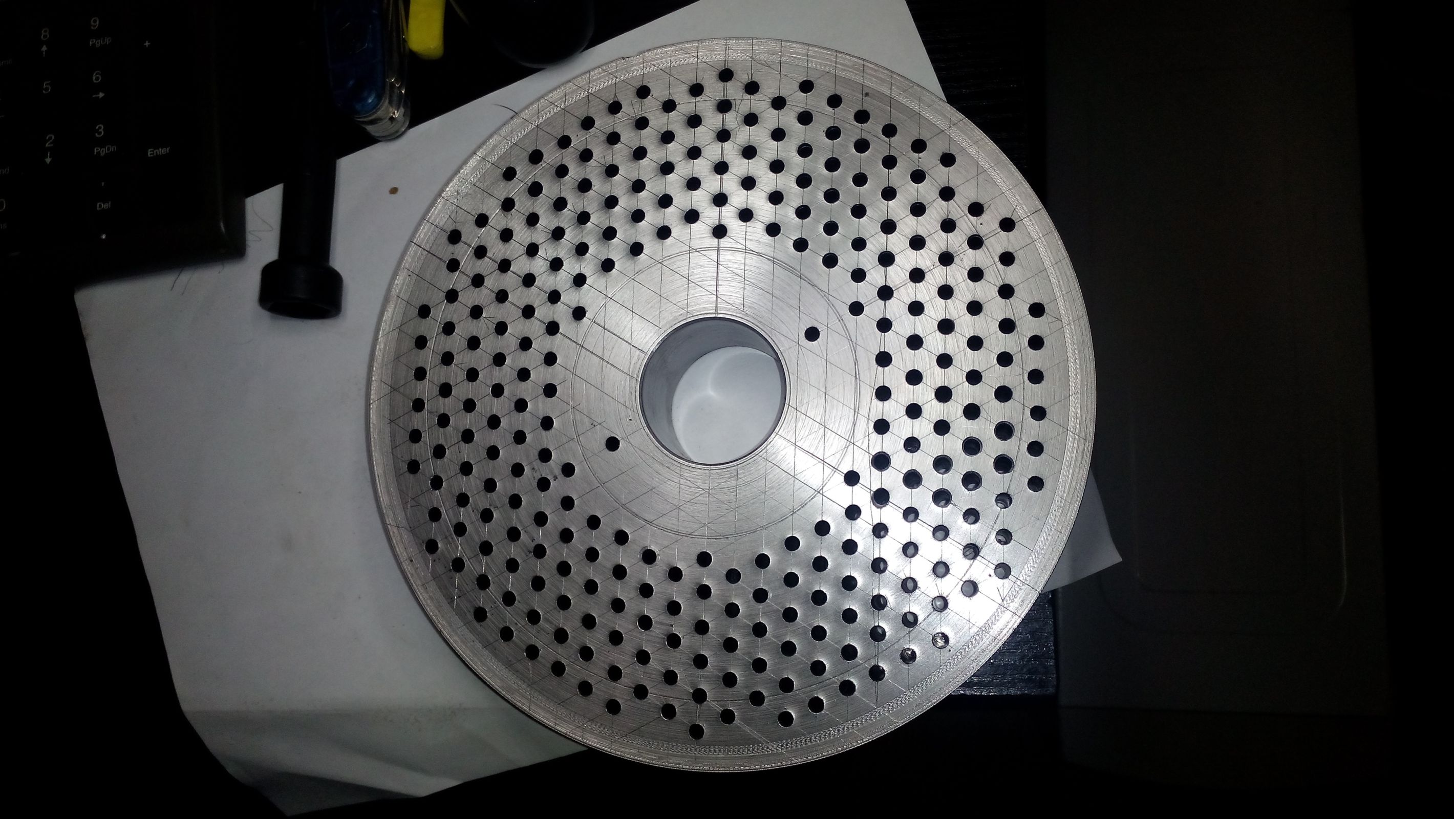

lav102
lav102's picture
Registrovan dana: 07/05/2014
coj ni meni se ne dopada miksovanje sa hemijom , tako kod mene rekli da nemoze cista topola ali ja moju naterao da radi bez icega. Mislim na briketirku
Ugalj sam ubacivao zbog kapaciteta.

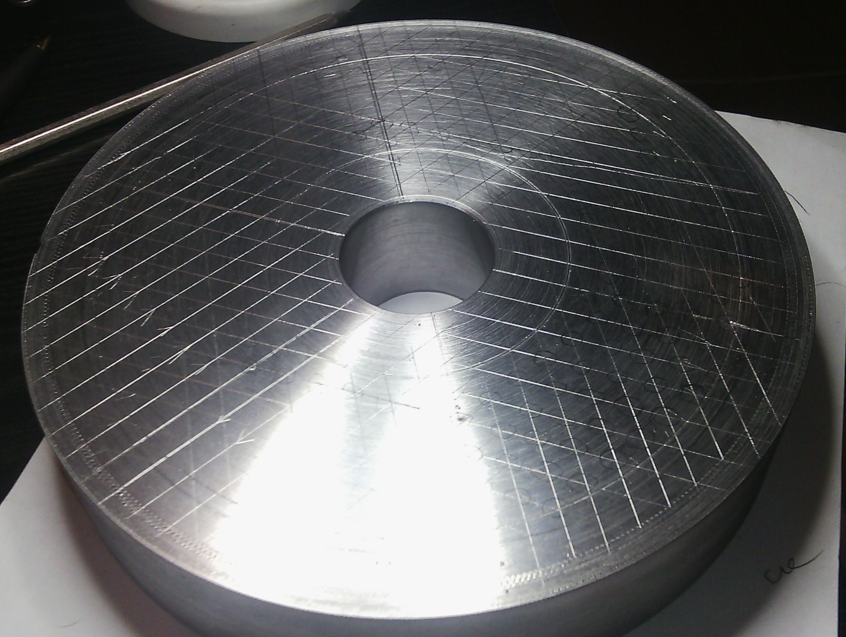

Danas sam ostrugao matricu i obelezio linije sutra kirnerisanje pa busenje..

Kada zavrsim bice svi pozvani pa kome nije Sombor daleko bice slavlja a kome je daleko postavicemo par fotografija da vide sta su propustili.
Evo sedim za kompom i kirnerisem matricu a bogami zaladilo danas 10 stepeni i kisa pada.

video sam tvoju matricu prema
#1011
bebi
bebi's picture
Registrovan dana: 15/09/2013
video sam tvoju matricu prema slici vidim da sakuplja jos jedan red rupa prosiri jos jedan red napravi toliko rupa koliko ti to prostor dozvoljava motor koji imas je dovoljno da pokrece masinu
S.G.

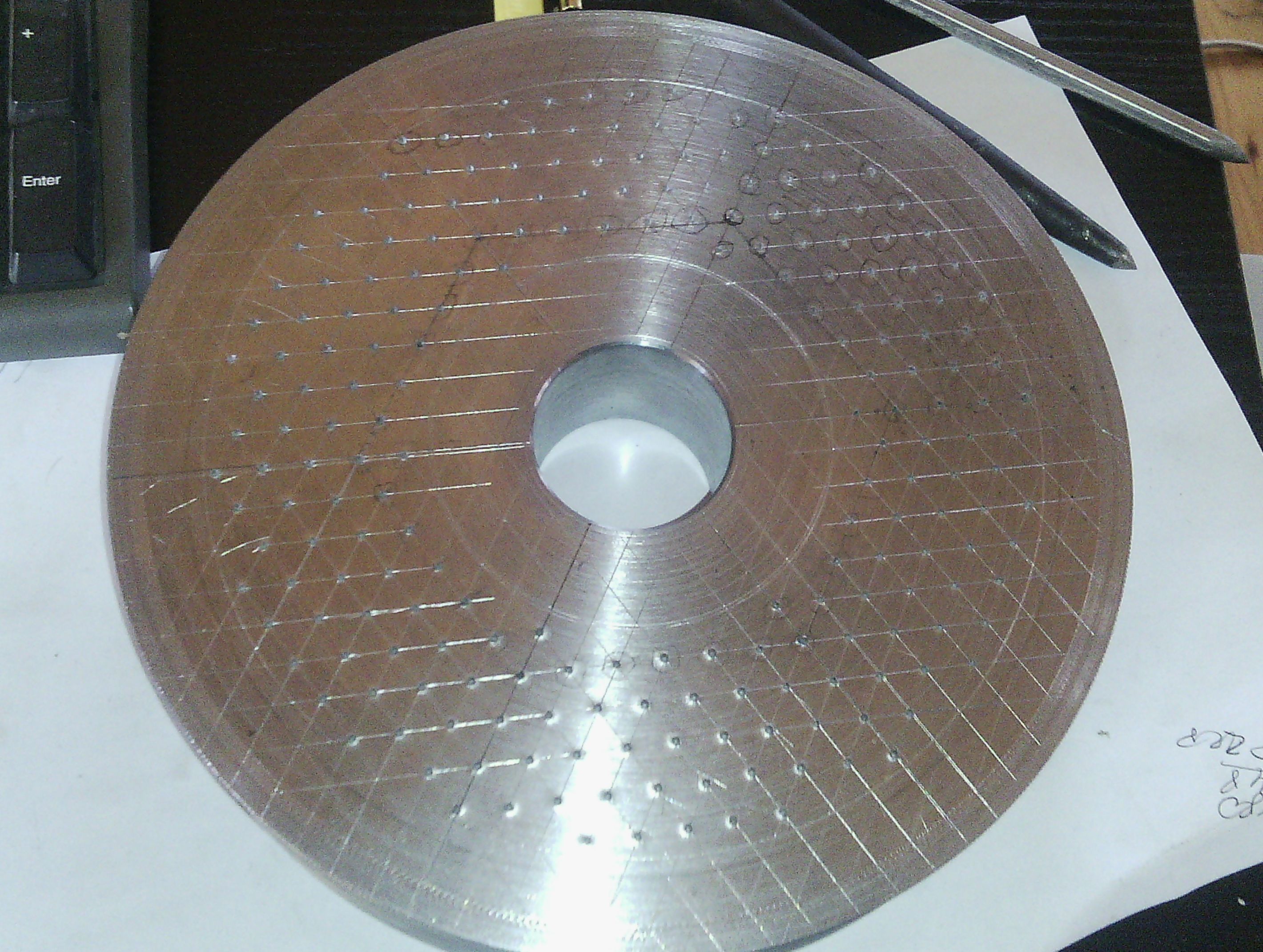

Sada imam 216 ili 228 rupa,
#1013
lav102
lav102's picture
Sada imam 216 ili 228 rupa, nisam siguran , i roleri treba da budu 45 mm da bi pokrili sve , mislio sam da prvo isprobam da nebi bilo previse opterecenja. Matrica je ostala 40mm debljine (za probu Mekanog materijala) Nije mi problem kasnije dodati ali ako kazes da moze onda cu odmah da dodam jos jedan red. Uvek mogu da silikoniram ili zavarim taj red i suzim rolere ako nebude islo , pa ni vi niste od prve napravili idealan proracun.

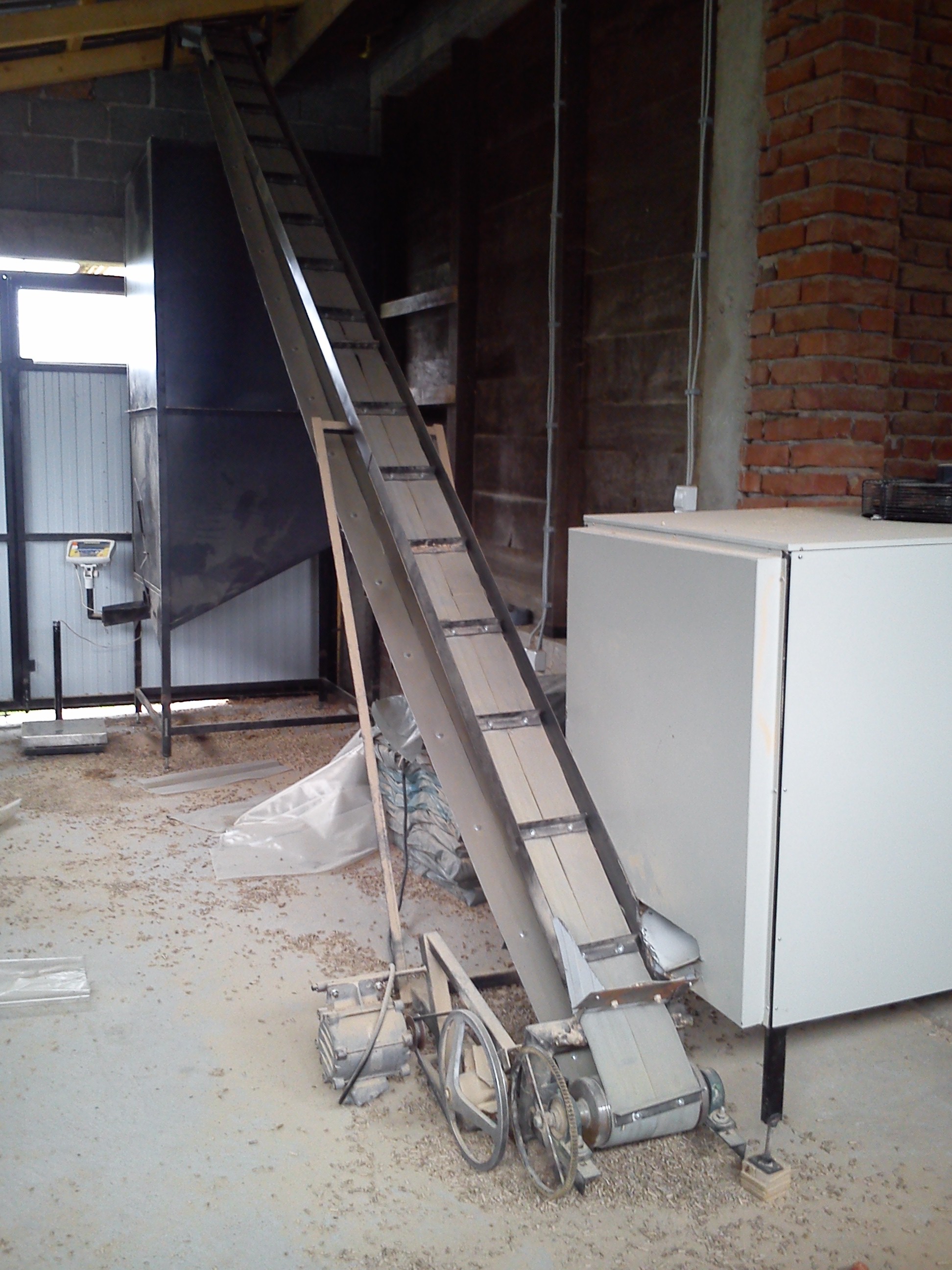

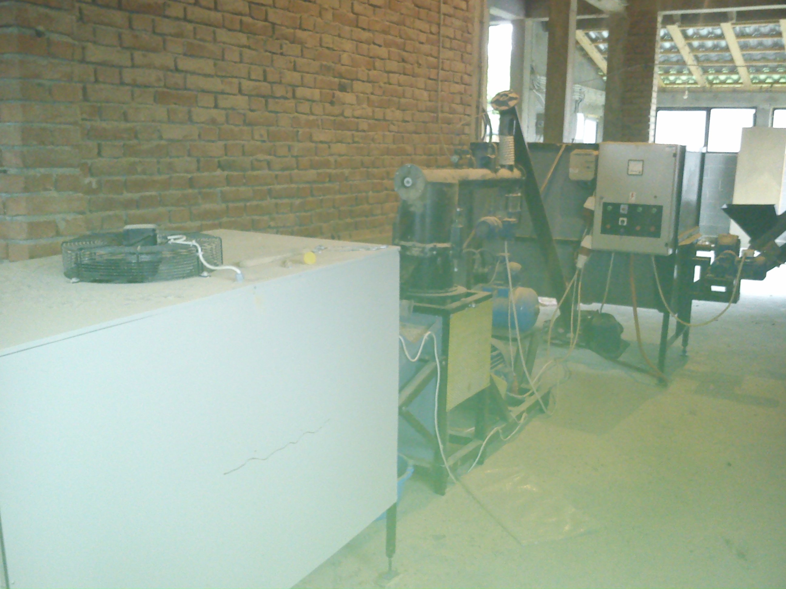

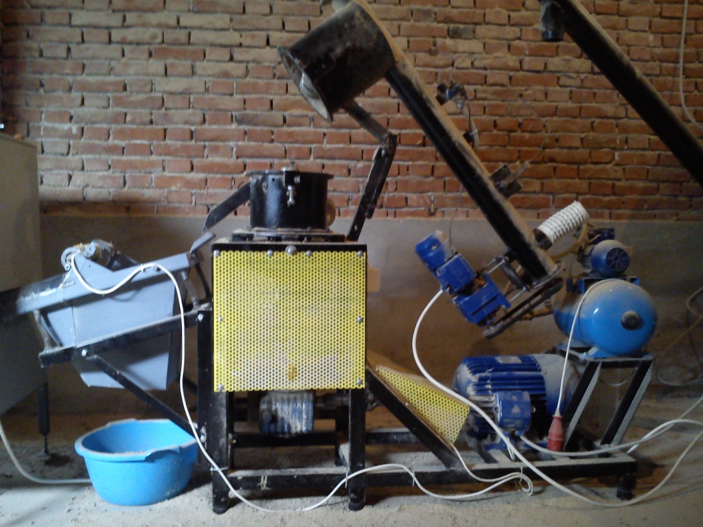

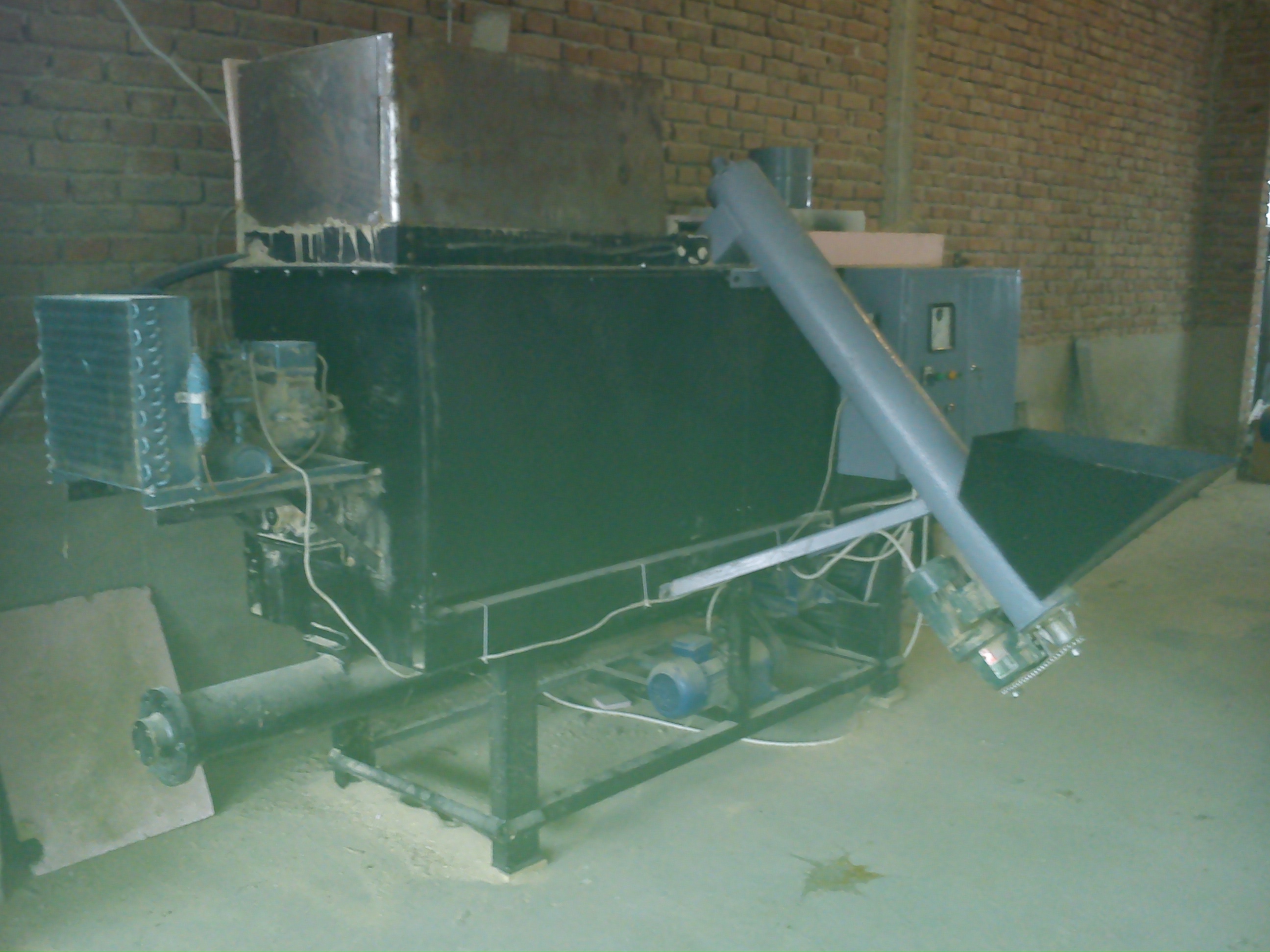

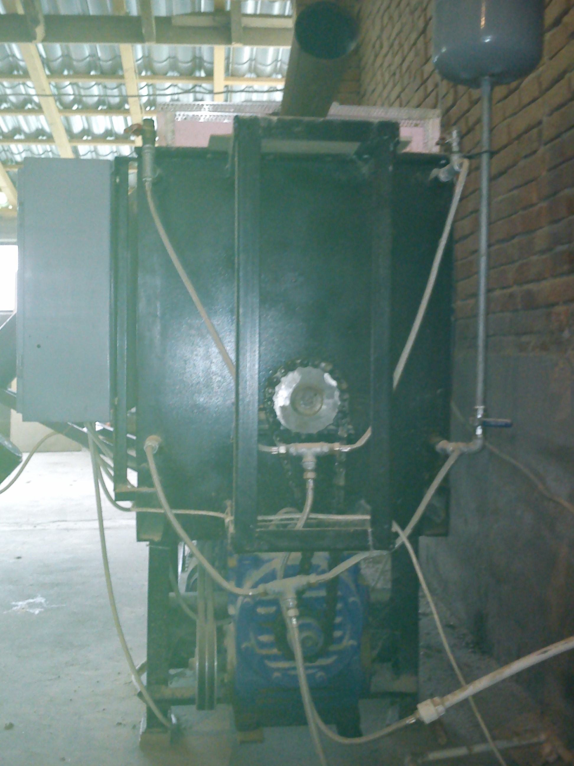

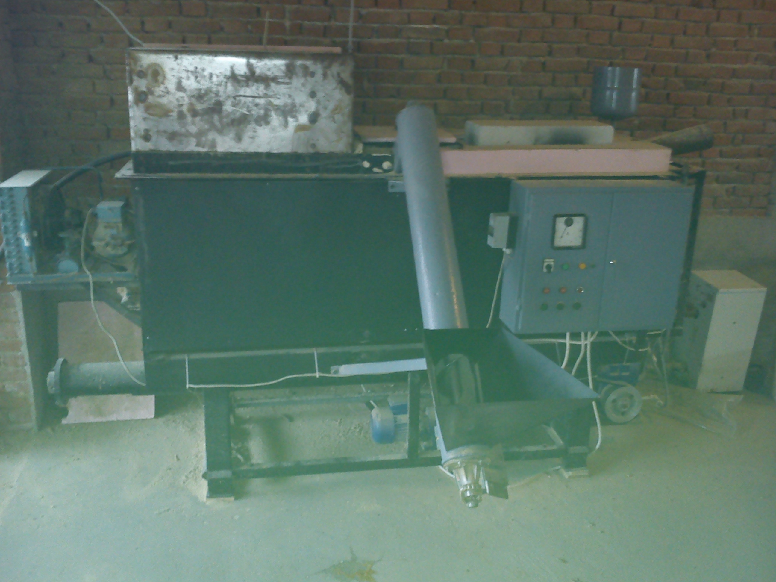

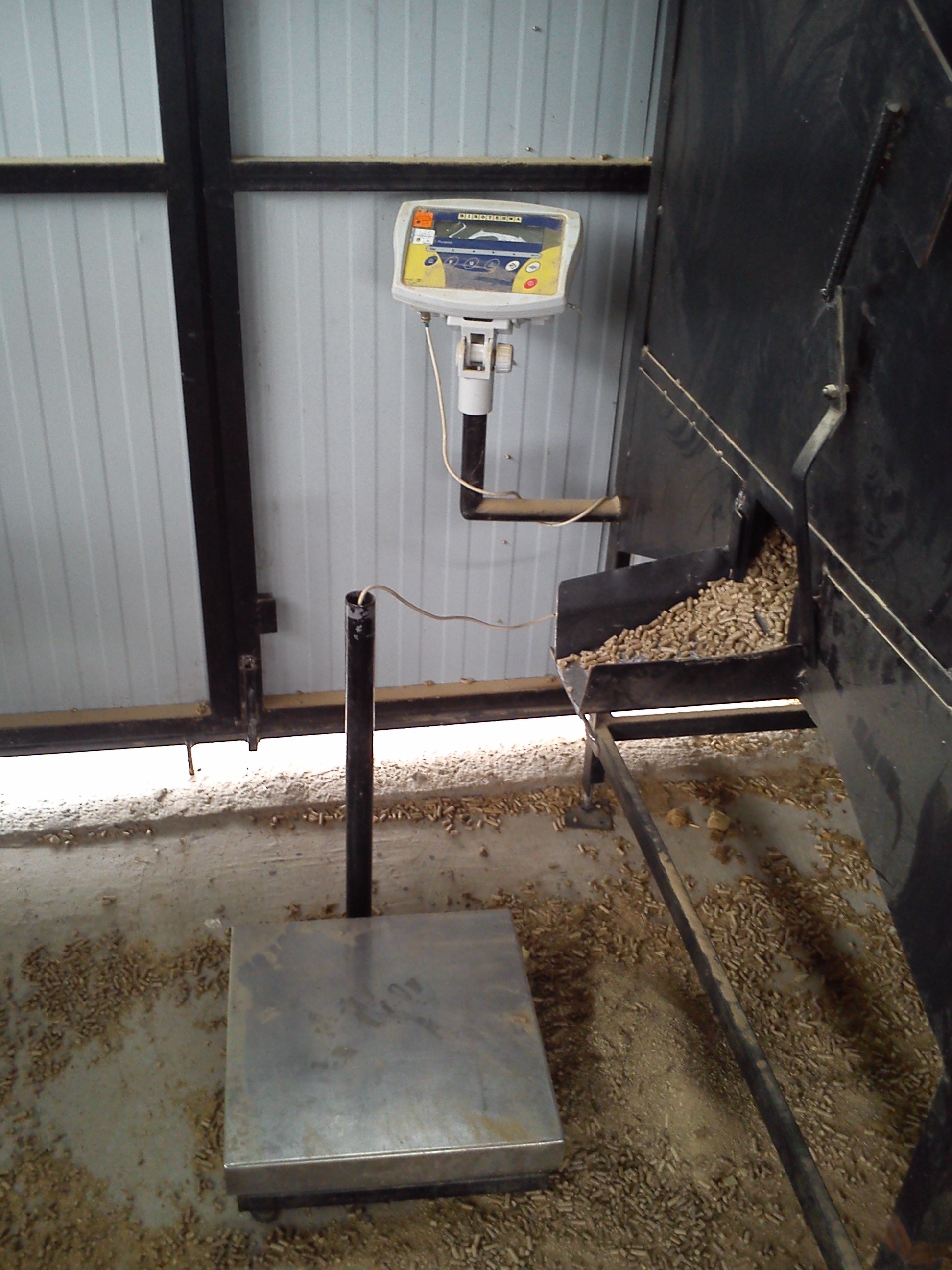

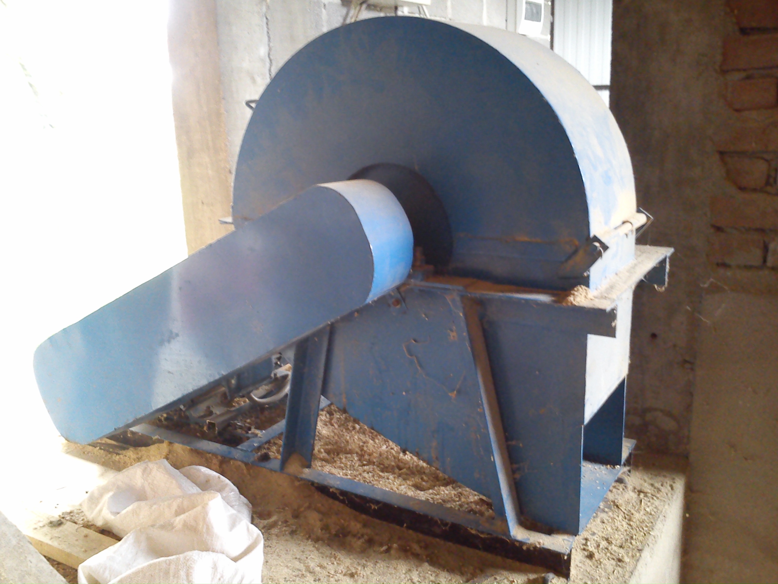

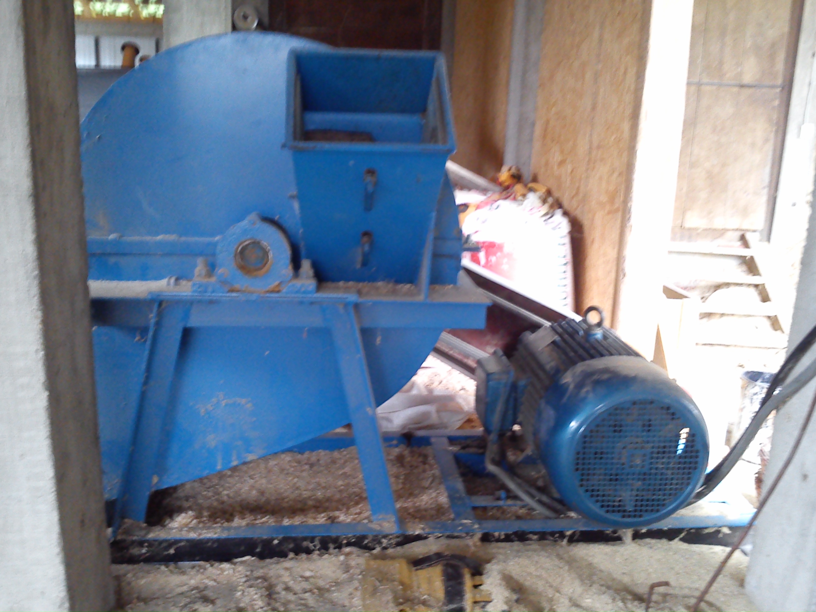

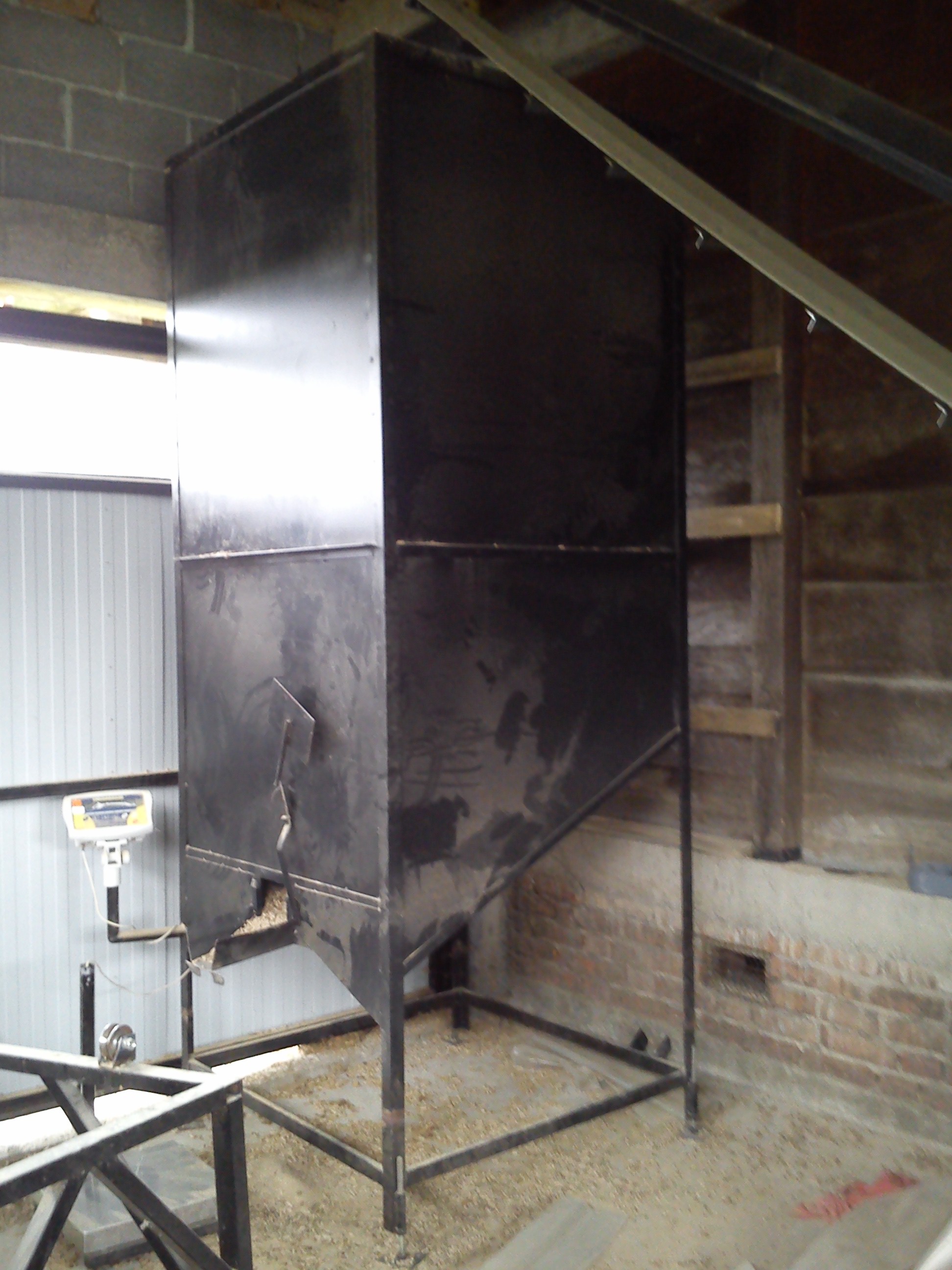

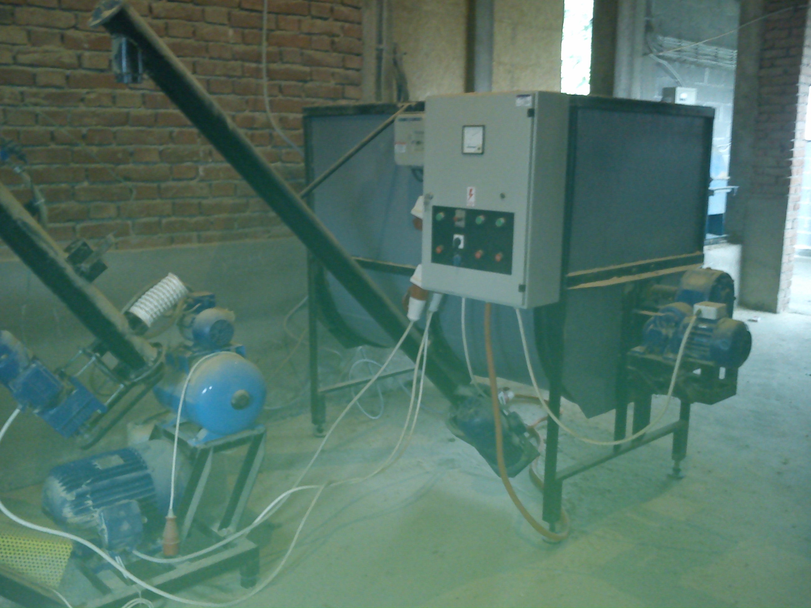

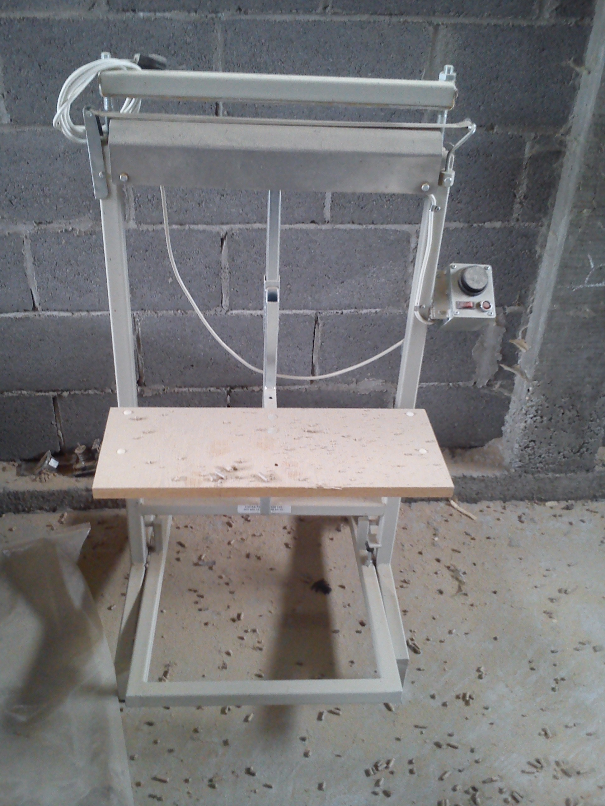

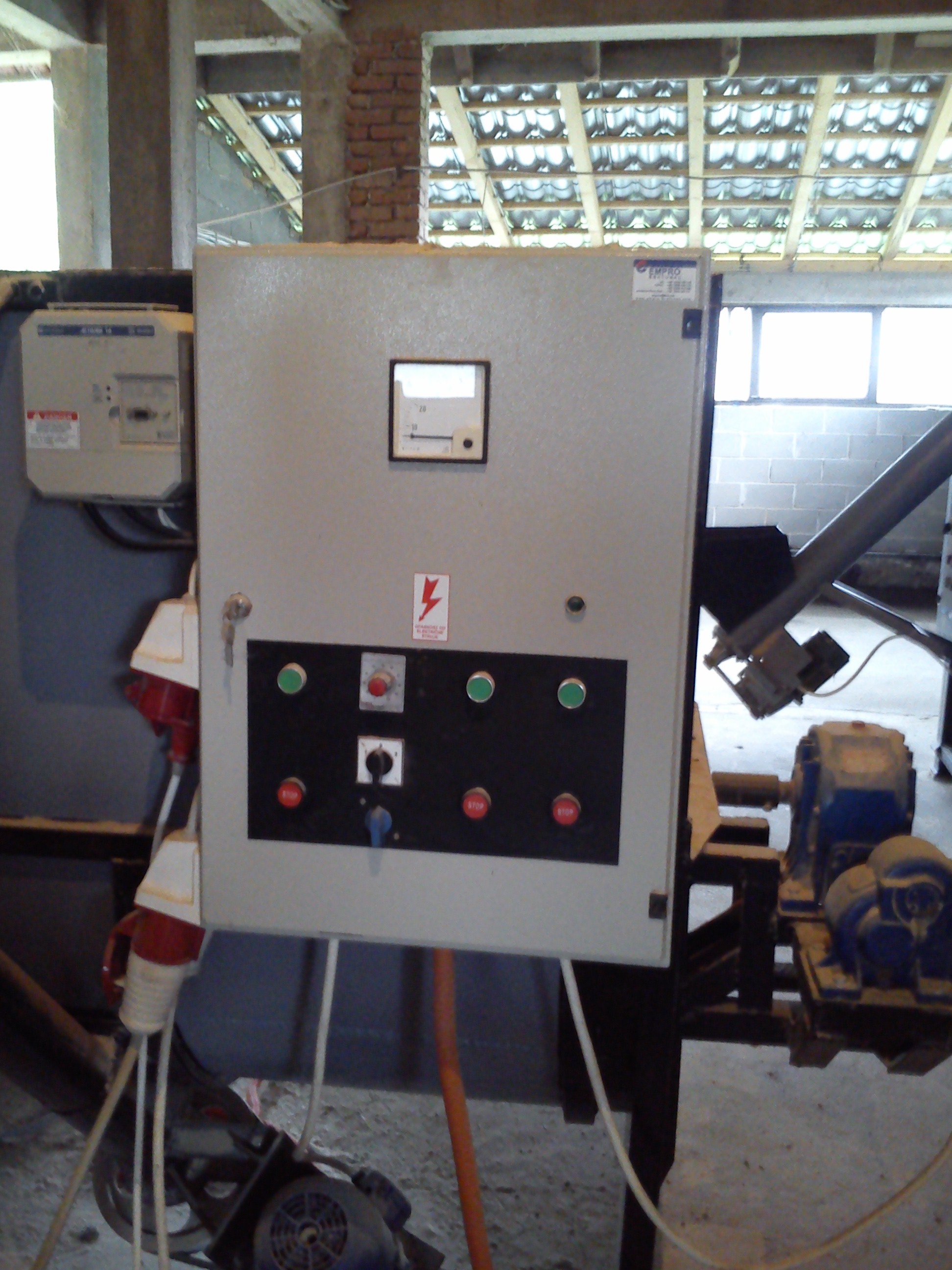

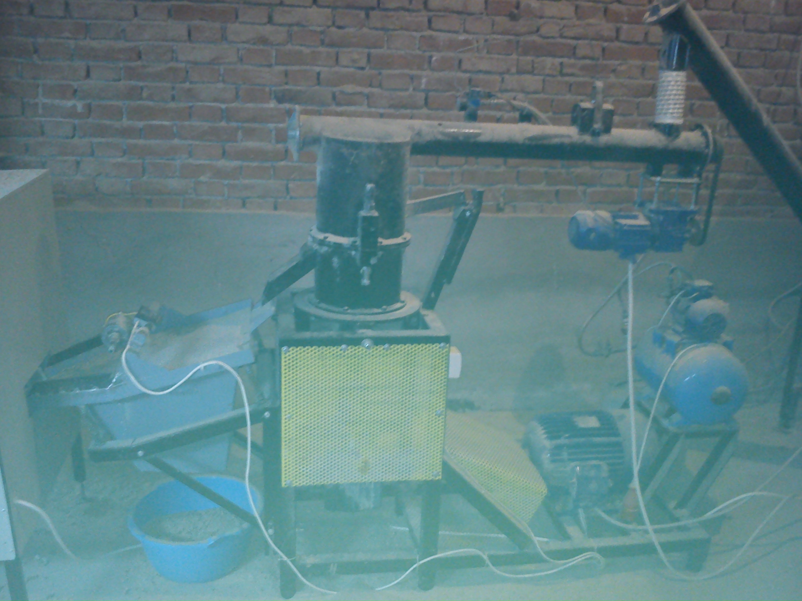

Pozdrav peletari,
Evo mene posle duzeg vremena, i resio sam da odustanem i dignem ruke od svega,okrenuo sam se drugim naukama jer mi je ovo sve vise preko glave.Nema vise ni para ni zivaca...
Tako da prodajem sve sto sam do sada napravio i kupio pa ako je neko zainteresovan neka se javi.
U ponudi su :
-Vlagomer
-Mlin ciper (drobilica) 15 kw
-Susara
-Pelet mini linija, snaga motora 11kw (prijemni kos, dozator, presa, sito za pelet i hladnjak)
-Trakasti transporter (namenski radjen, 5 m)
-Bunker za lagerovanje peleta (oko 1t)
-Digitalna vaga ("Birotehna" do 150 kg, podeoci od 50g)
-Varilica za dzakove
-Oko 4000 komada dzakova (40x70cm, debljine 100 mikrona, od recikliranog najlona)
Cena svega je 12000 eura.
Mlin je kineski, vrlo malo radio, uvezen direktno iz kine na ime, imam sve papire. Uz fabricko sito ide i ono koje sam ja pravio, precnika rupa 4mm, debljine 3mm.
Presu je potrebno prepraviti, tj. ima los sistem rolera i matrice koji treba prepraviti, sto me oduvek i mucilo, zbog cega ide kao neispravna mada u principu radi.(videti slike rolera i matrice) Matrica je pokretna. Doziranje je preko frekventnog regulatora koji takodje treba da se zameni. Kapacitet kada je bila nova,sa ovim sistemom rolera i rasporedim rupa, bio je do 160kg tvrdog drveta. Ima mogucnost dodavanja vlage u piljevinu,direktno u transporter pre ulaza u presu,kroz rasprskivac pod pritiskom,u odredjenim intervalima.
Susara radi sa elektro-kotlom, moze i prerada na plin. Kapacitet susenja joj je do 100 kg na 1-1.5 sat, ali samo ako je piljevina do 35% vlaznosti. Ona je najveca mana cele linije i zato je i cena ovakva.
Sve masine osim mlina su pravljene i covek koji ih je pravio voljan je da ih pusti u rad a moguc je dogovor i oko prepravki. Ko ima zelju da zapocne proizvodnju peleta moze uz neke prepravke povoljno da dobije kompletnu liniju.Mislim da sam sve pomenuo,ako nekoga nesto interesuje ili znate nekoga koga bi interesovalo,neka pita ovde za detaljnije informacije.

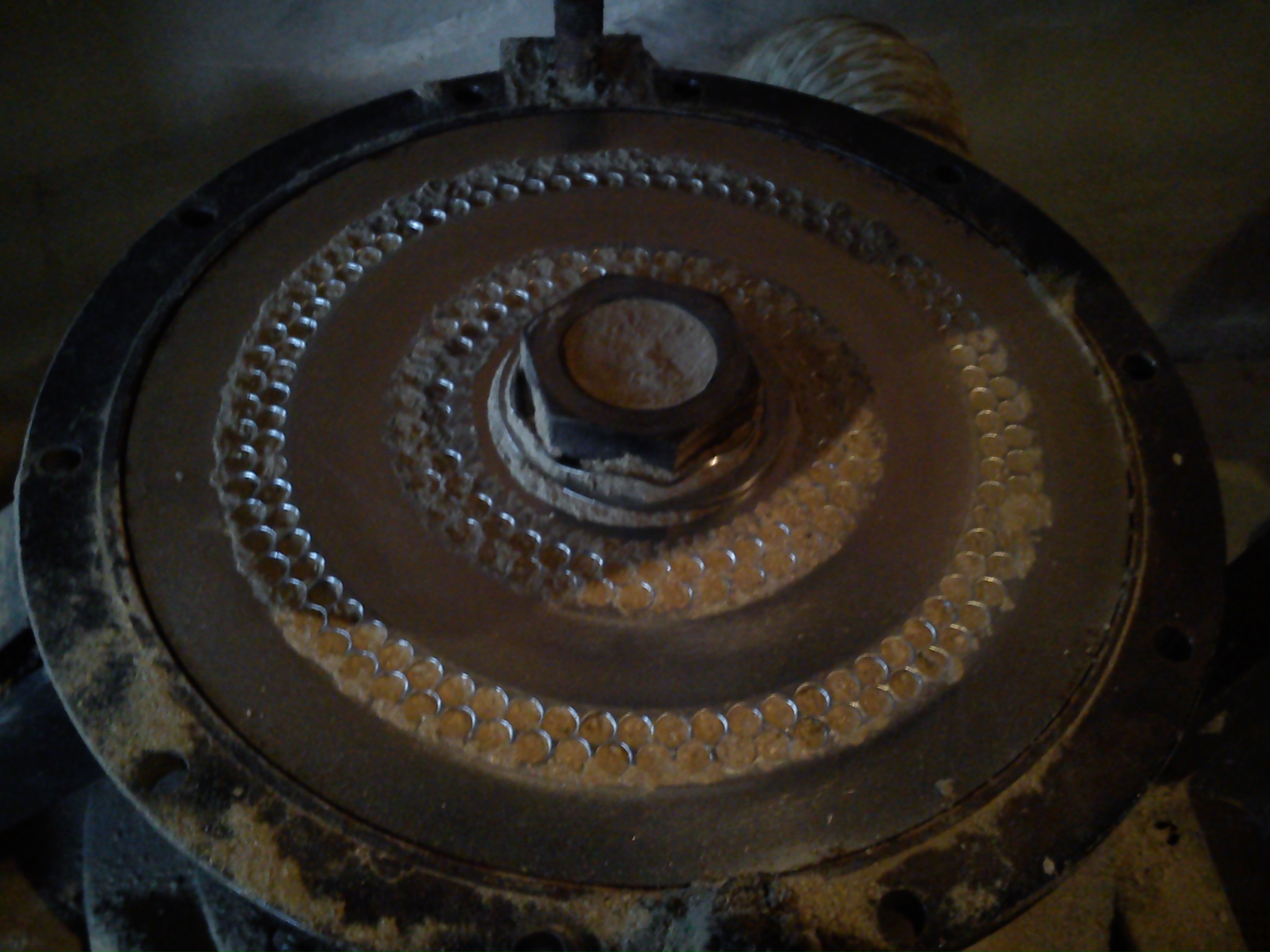

Bebi evo malo sam busio i
#1018
lav102
lav102's picture
Bebi evo malo sam busio i poslusao sam te pa dodao jos jedan red rupa, Sada imam 282. rupe izbusene na 4 mm a sutra idem dalje na 5 mm pa onda na 6 mm.
Koji su bolji roleri za ovu moju matricu oni sa rupama ili sa kanalima mada mi je jednostavnije napraviti sa rupama posto nemam glodalicu. Ali ako se mora nije ni tesko odneti nagde da mi odrade zljebove.
Neznam kako se roleri ponasaju ali mislim da kada su siroki jedan deo mora da proklizava posto nije ista brzina matrice blize centru i na poslednjem redu rupa. Ali i to cemo saznati za par dana nadam se. Smile

super si to uradio sa
#1019
bebi
bebi's picture
super si to uradio sa matricom posalji sliku kad zavrsis za rolere kako hoces mozes da uradis ja sam probao i sa rolerima sa ramnom povrsinom jer sam to video na jednom klipu na jedne nemacke masine kad uradis rolere posalji sliku pa cemo popricati
S.G.
