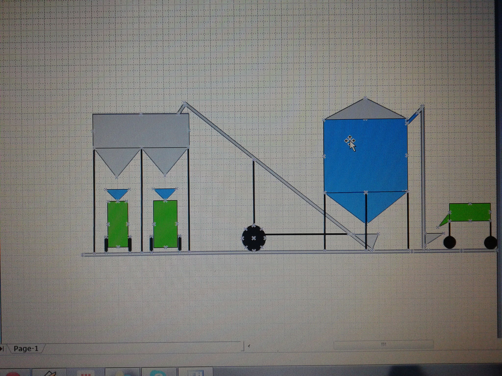

SAVA mr
SAVA mr's picture
Registrovan dana: 02/06/2014
Neće biti puno fizikalije jer ću imati dva pužna transportera jedan koji će puniti sušaru preko cevi koja se nalazi pri vrhu sešare ima ih dve zavisu dali će mi piljevina biti napolju ili u susednoj prostoriji koja je namenjena skladištu i drugi puž će odnositi suvu piljevinu u spremište koje će biti uznad ili pored peletirke i briketirke, na slici sušare se vidi na dnu konusa cev za ispust suve piljevine. Vlaga bi se merila u sušari tako da kad se dobije željena vlaga može da se isključi grejanje a da mešać (pužni transporter u sušari) još vrti piljevinu dok se ne ohladi. Ovako sam ja to zamislio

nedim
nedim's picture
Registrovan dana: 13/01/2010
kad vec hoces da pravis pokus hjde da ti se pridruzim...
evo kako sam ja ovo tvoje skontao... ajde prvi puzni transporter ubacuje nekakvu kolicinu piljevine u taj veliki lonac i ona pada na dno gdje dalje putuje... princip kotlova u termoelektrani na slican nacin ubacivanje ugljene prasine na vrhu lozista kotla i dok pada do dna sagorijeva u zraku... kod tebe nema dovoljno visine da bi se susila pri slobodnom padu... dali neko sporo rotirajuce sito na pola visine ovog kosa sa jednim fiksnim strugacem koji bi skidao "suhu" piljevinu..... trebao bi ti neki izduvni otvor za visak vlage u protivnom mozes cijeli dan vrtiti piljevinu za dzabe.. umjesto drugog puza pozeljna je transportna traka kako bi se piljevina ohladila i dobila potrebnu vrijednost vlage.... trebao bi napraviti nekakav konstantan ulaz i izlaz piljevine iz te mjesaone kad bi uspjeo sa 2kg po minutu to bi bio uspjeh sa ovakvim "cudom"... uspjeh nije zagarantovan... ovo je lupetanje nasumicno ali eto pustili smo masti na volju...valjda neko doda jos kakvih elemenata...

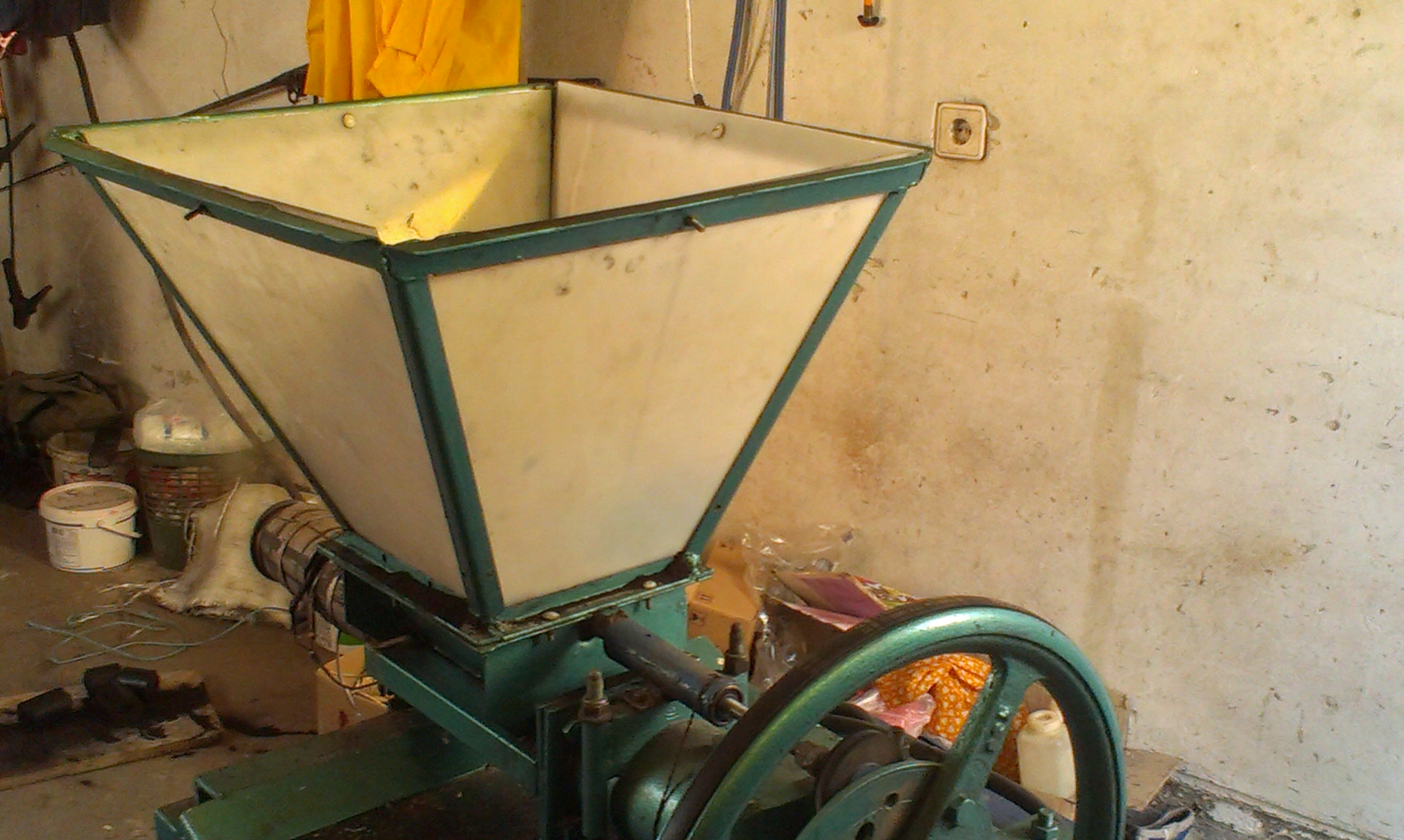

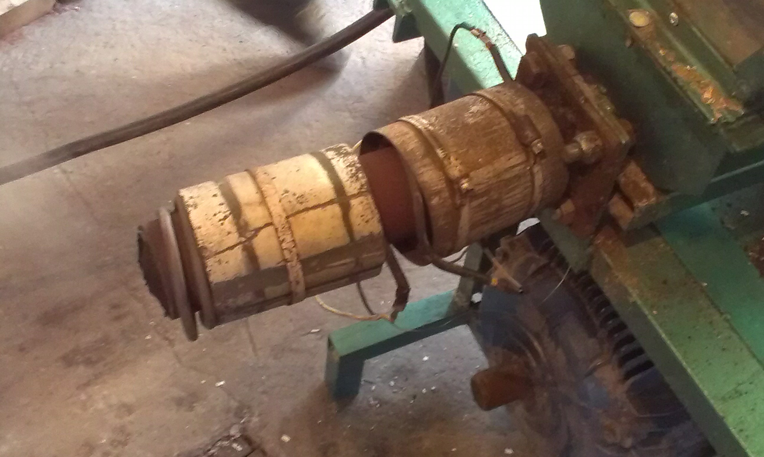

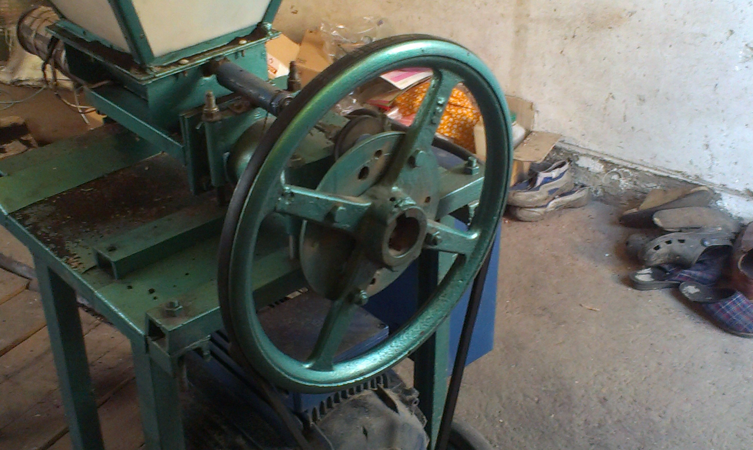

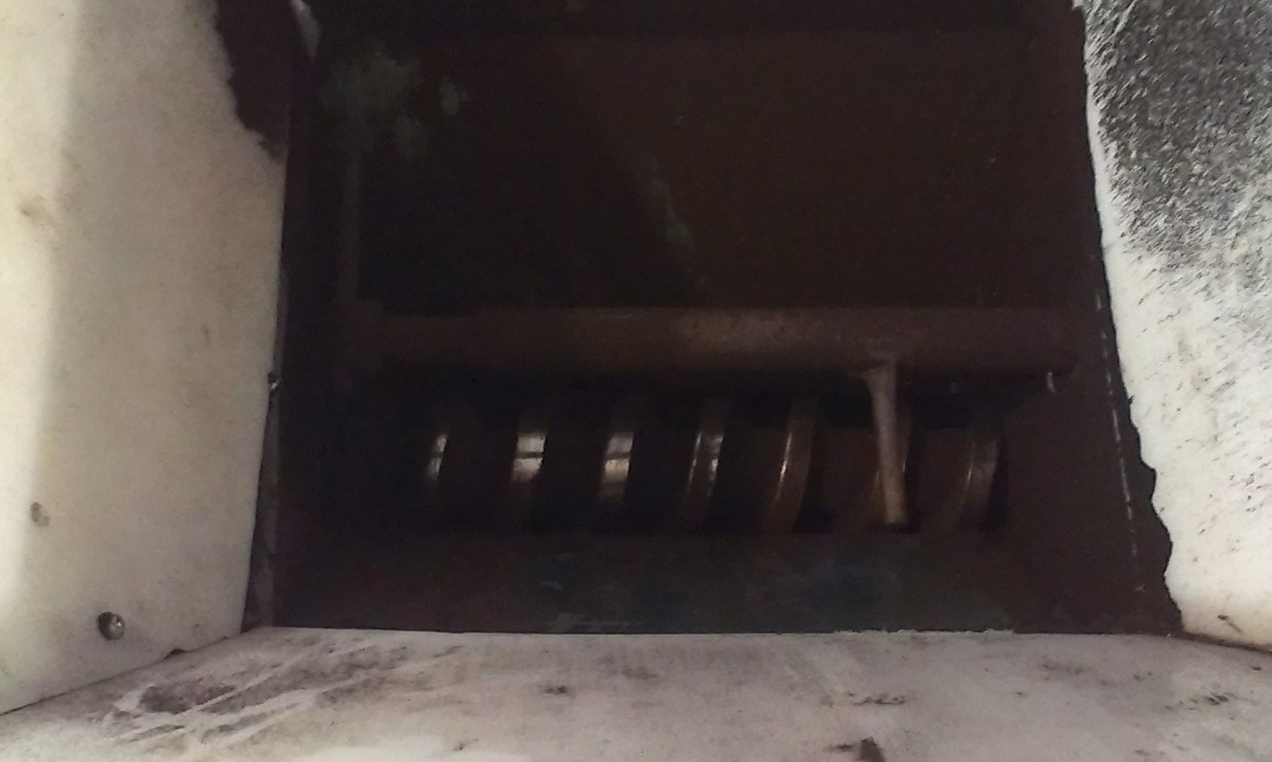

SAVA mr
SAVA mr's picture
Naravno da će ispred sušare biti sito samo neznam dali da napravim rotaciono ili ravno sa ekscentrom, šta vi mislite koje je bolje i koji fi rupa da bude. Gornji deo je zamišljen da bude konusan i izbačen 10 cm van sušare i izdignut isto toliko, šta mislite na koji način bi se mogla vlaga izbaciti sa kakvim ventilatorom. Ako bi to funkcionisalo recimo osuši se prva tura od stotinak kila ubaci se u spremnik krene se sa sušenjem druge ture a počne se peletiranje ili briketiranje sa već suvom piljevinom . Pošto sam zaposlen a radim i zemlju neću imati puno vremena i za ovo da mi bude neki izvor prihoda pogotovo što kod mene u okolini nema vejikih pilana te je oskudacija sa piljevinom ali ja sam čovek kome đavo ne da mira i kad vidim nešto hoću i ja da imam i probam. Što se tiče briketirke ona je pužna fi 56 isto nisam radio sa njom tako da neznam kapacitet i kako će raditi. Predhodni vlasnik je radio ugljenu prašinu sa njom međutim ja sam probao da ložim takav briket verujte nije za ništa u odnosu na drveni. Motor je 11 kw ima dva grejača po 2 kw i brzina puža je oko 220 obrtaja, prenos je loš samo 1 kaiš ali to ću prepraviti. Evo nekih slika briketirke.

lav102
lav102's picture
Registrovan dana: 07/05/2014
Kod hidraulicne mora biti mali konus, ja sam imao sa 80mm na 78mm i svejedno mi zaglavljivalo ako je materijal suvlji , ali kod puzne netreba (i ovako zaglavljuje zato su tu grejaci) samo bi puz trebao biti konusan a kod tebe mislim da nije pa ces imati malo vece opterecenje na motor.Videces kada upalis masinu odmah ce ti zaglaviti zato trebas prvo upaliti grejace i ugrejati alat koliko ja znam na 250-300 stepeni mada nisam imao puznu ali ima kolega pa sam sa njim pricao o tome . to ti zavisi i od alata . Neznam da li imas termostat na onim tvojim grejacima ali bilo bi dobro ako nemas da dogradis ili napravi posebno za svaki grejac prekidac tako da jedan drzis upaljen a drugi po potrebi palis i gasis pa kada osetis da se motor vise opterecuje podignes temperaturu alata za 10-20* i sama ce se odglaviti ali uvek radi sa sto manjom temperaturom alata bice cistiji i tvrdji briket a i bolje je za alat mada nije problem to ti je obicna cev.
Ako planiras na betonu susiti piljevinu to bas nije pametno a to je kolega coj vec sve lepo objasnio.Koliko ces izgubiti vremena dok je lopatas mozes napraviti susaru pa makar i onu od buradi sto je mislim alek-petro postavio slike.To ne kosta mnogo 1bure -5 evra i neki mali motor a moze stajati i napolju malo pokrijes kada ne koristis i opet dobro.
Mozes napraviti jedan puzni transporter pa ga seliti po potrebi da ti polako ubacuje piljevinu u susaru pa posle u mesaonu pa iz mesaone u peletirku. Mislim da ces brzo skontati da je lakse napraviti jos jedan transporter nego lopatati. To je moje razmisljanje a nadam se da ce se i vecina sloziti sa tim.

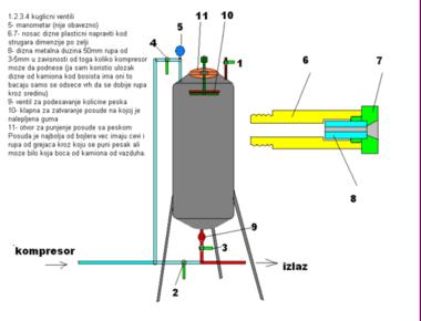

Nemojte mi zameriti na skici
#1141
lav102
lav102's picture
Nemojte mi zameriti na skici nabrzinu sam uradio pa nije bas nesto.
Ventili svi treba da su zatvoreni osim onoga za podesavanje kolicine peska.Prvo se napuni boca sa prosejanim suvim peskom Klapna 10 se podigne gore a moze se postaviti i opruga i otvori ventil 4 da se napuni posuda sa pritiskom do 5 bara a zatim se zatvara.Otvara se ventil 2 a zatim i ventil 3 koji pusta pesak ali se mora drzati dizna da nebi setala levo desno.Potom se ventilom 9 podesava kolicina peska.Sto se manje peska pusti duze traje punjenje a kolicina se steluje tako da se dizna okrene prema nekom limu i pusti tek toliko da pocinje da ga cisti. Ako tokom rada prestane da izlazi pesak a ima ga u posudi samo presmotati crevo na sekund i ponovo nastaviti sa radom i to je sva tehnika. Punjenje se radi tako da se zatvore svi ventili ali prvo br 3 pa onda br4 pa se na ventil br 1 ispusti vazduh iz boce i sama klapna ce se otvoriti. Trebaju zastitne naocale i neka maska zbog prasine.
Svi spojevi se rade od vodovodnih cevi od pola cola a tamo gde pise izlaz postavlja se crevo do 10m duzine pozeljno je armirano gumeno sa debelim zidom i traje desetak godina a moze i obicno za vodu sa pijace samo da je armirano ali traje godinu do dve.Moze i krace crevo u zavisnosti kakve su potrebe.
Nosac dizne se pravi od plastike prema crevu na koje je potrebno staviti bar dve selne malo jace i poklopac 7 sa zavrce u rukohvat 6 tako da pritegne diznu da se ona ne pomera.
Nadam se da cete shvatiti sistem a sve sto nije jasno ili nisam dobro objasnio slobodno pitajte nije problem.
Odusevicete se kada pocnete da radite i ustedece vam puno vremena a o kvalitetu farbanja da ne pricamo.
Nece slika probacu sutra , neznam kako da je prebacim sada je bmp radjena u paint-u ako neko zna neka napise.
