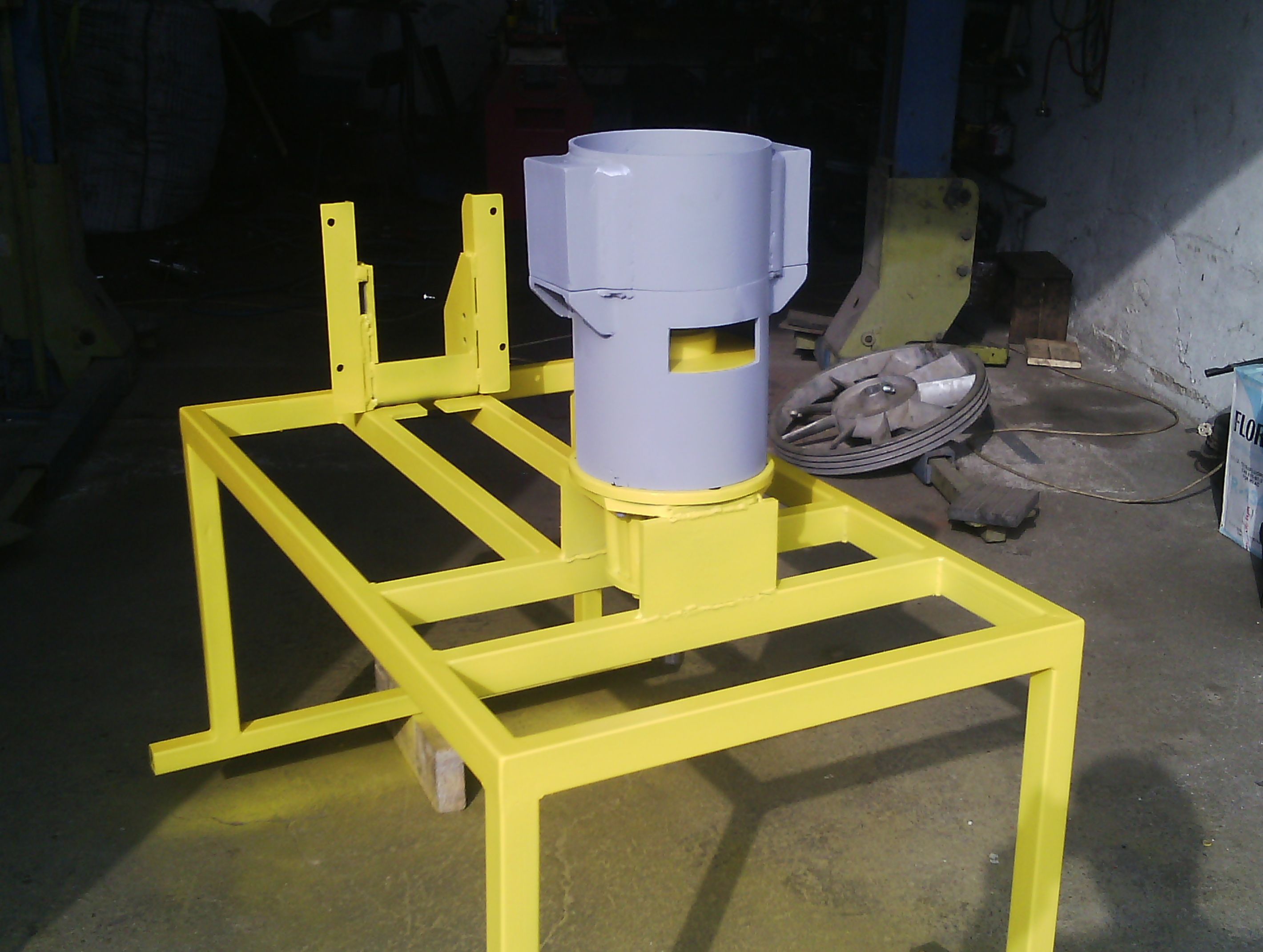

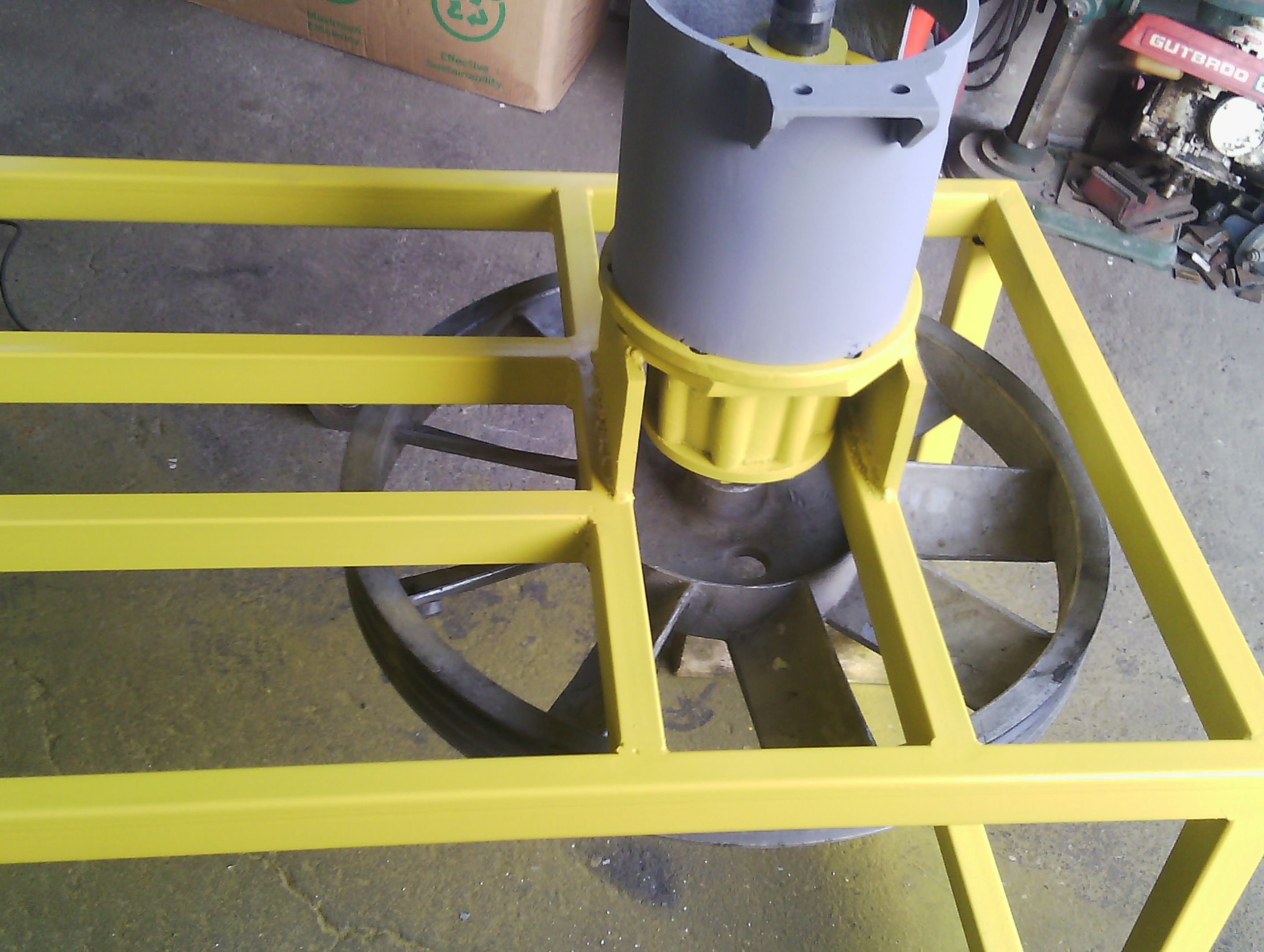

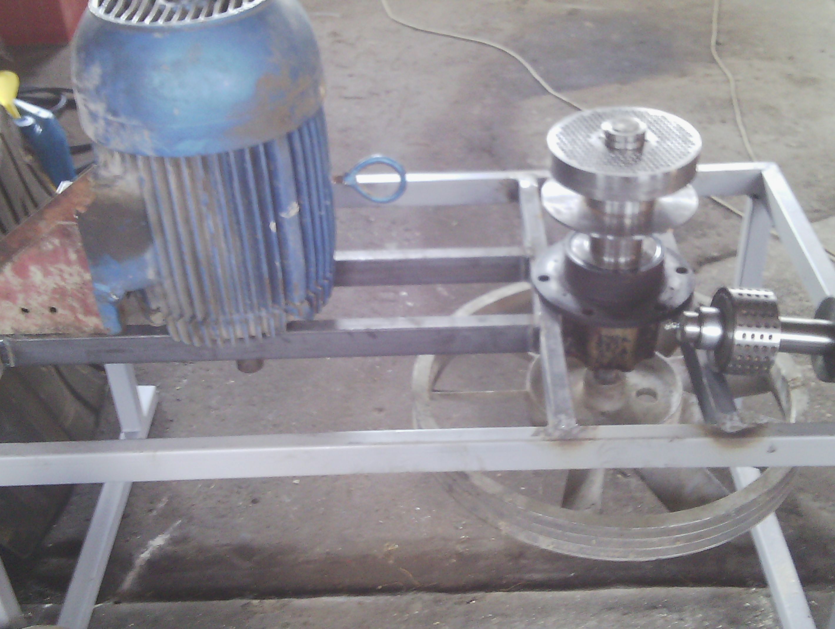

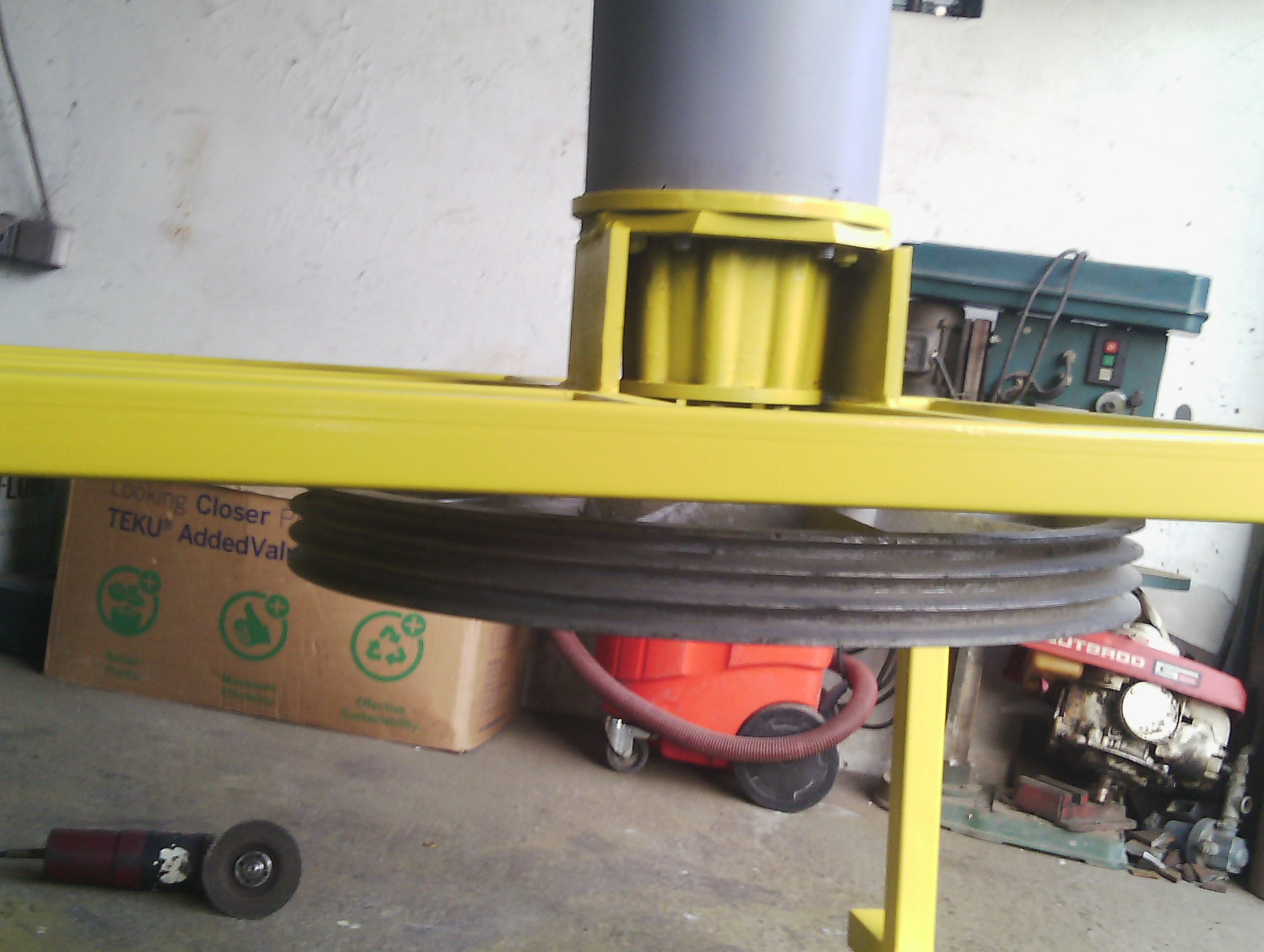

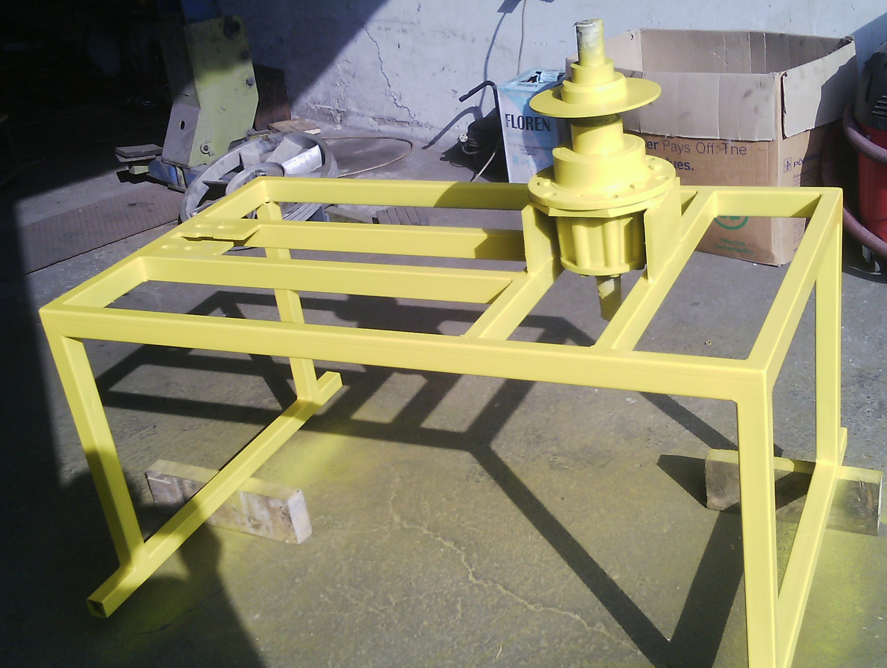

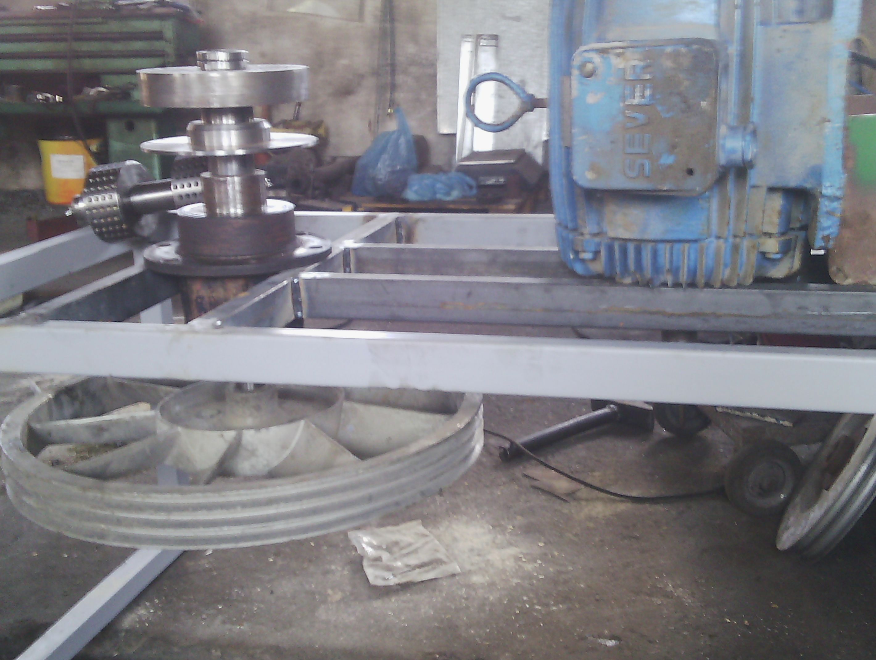

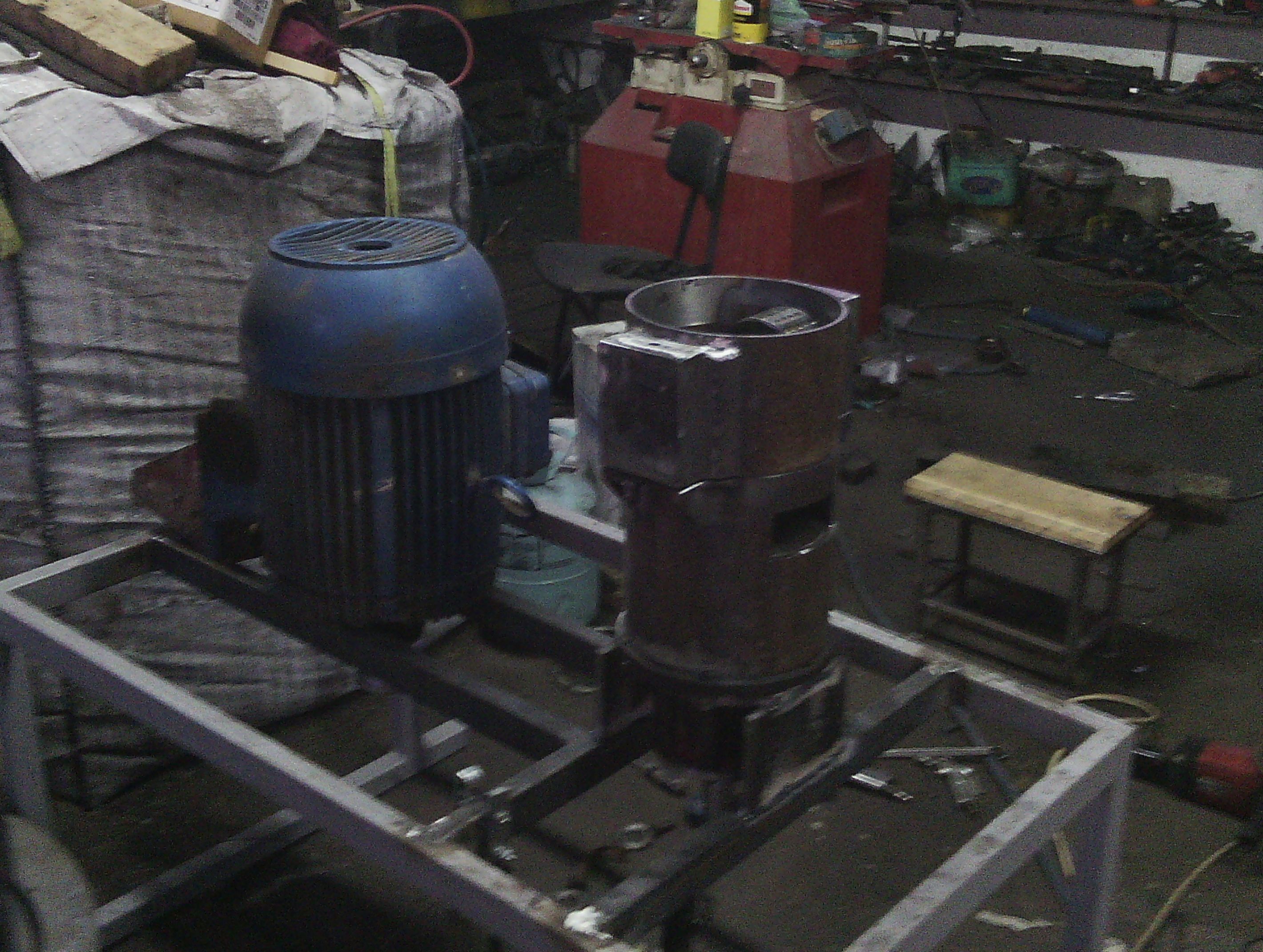

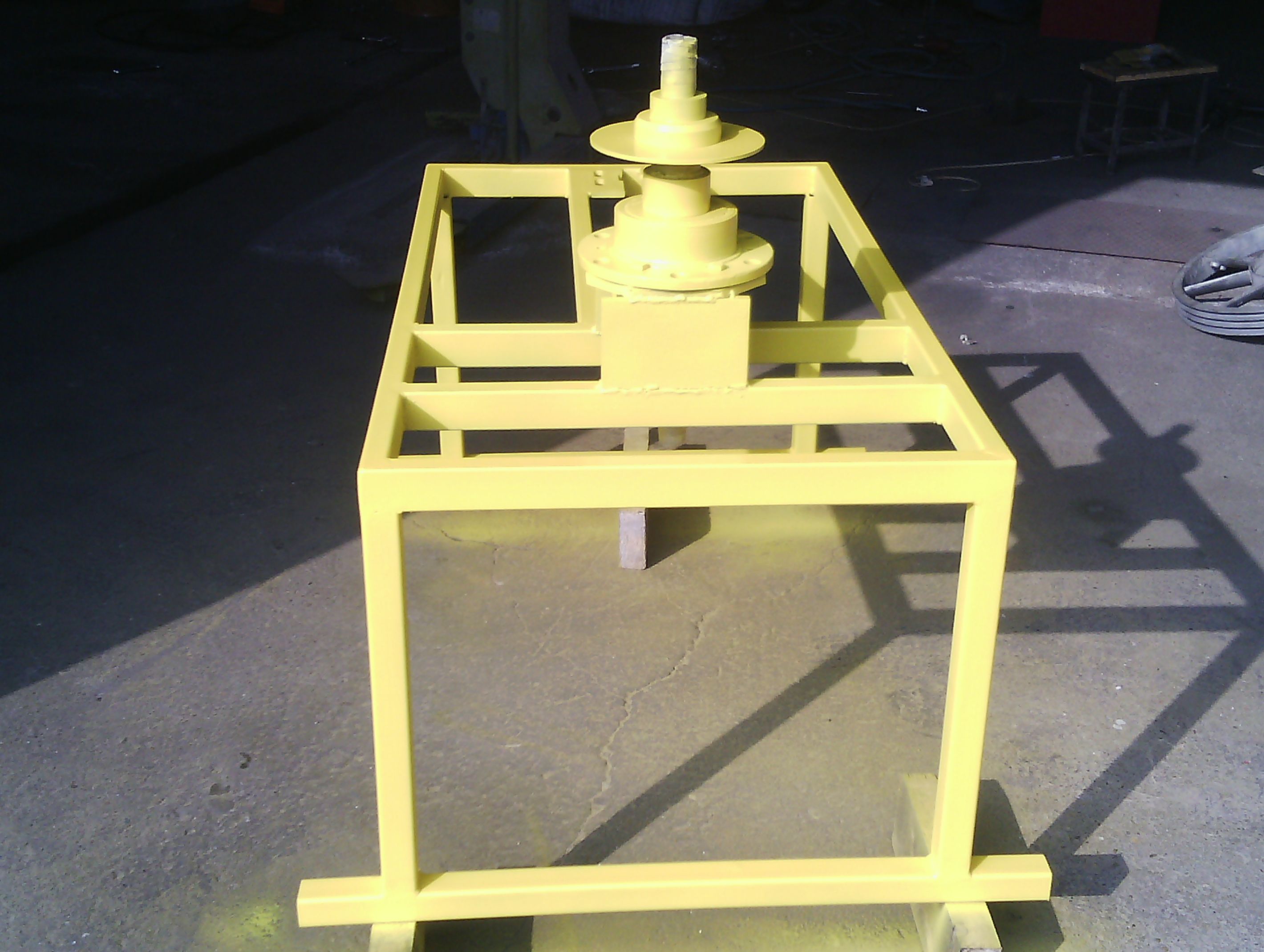

Napokon vremena da uhvatim i malo sam napredovao oko ove moje masine pa reko ajde da to podelim i sa vama.Ostaje mi jos nesto sitno bravarije , motor i struja a to cu za sada postaviti samo obican prekidac.
Sve sam sam naucio , radim i ponesto od elektronike ali me interesuje dali je obavezno kopcati pokretanje sa zvezdom i trouglom ili mogu direktno na trougao.
Motor je 11KW 1450 o/m a na kompresoru imam isti takav motor i ide prvo zvezda pa trougao a na briketirki nije bilo potrebno.
Evo i slicica.

Lave svaka cast,ti to bas "lavovski" radis lep i pedantan posao! sto se motora tice ja mislim da ti je pametnije da stavis prekidac zvezda trougao jer motor od 11kw lepo povuce struje prilikom pokretanja ali opet ako imas obican trofazni prekidac 0/1 mozes i njega da stavis pa sko ti nece izbijati osigurace vozi tako... Pozdrav iz 3ce smene Sad

lave svaka čast. Izuzetna volja, čist rad i možda uz male korekcije pelet mora krenuti. Ja ću iznijeti svoje zapažanje pa poslije probe vidjet ćeš jesam li u pravu ili ne. Kao prvo, obavezno riješi upuštanje zvijezda trougao jer tvoj motor u svakom startu ima neko opterećenje. Druga stvar možda je konstrukcija mogla biti malo niža ili mi se samo čini da će koš biti prilično visok. I ono što mi se čini kritičnom tačkom je: Oslonac komplet glave ide sa ovim pločama na stijenke kvadratne cijevi (ovako na izgled mi se čini da su 60x40) Na osovinu će se prenijeti oko 100 kw pa još uz neminovne vibracije mislim da bar još 2 ploče (mogu malo uže ali duže da prelaze i na ove cijevi koje nose motor) nebi bile višak a dobio bi se ram koji bi poprilično poboljšao ukrućenost i povećao nosivu površinu. Na disk koji će izbacivati pelet postavi bar 2 krilca ali pod uglom u odnosu na osovinu ( može i na vijak običan aluminijumski "L" profil) Na otvoru jedan štelujući "prst" za otkidanje peleta na određenu dužinu i onda polako ka prvoj probi. Sretno i neka ti duša u što skorije vrijeme bude ispunjena još jednim uspjehom.

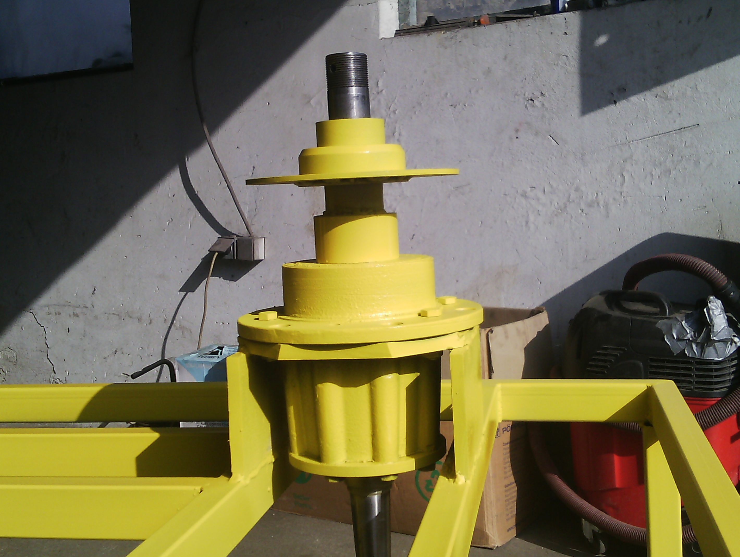

Dusane ima dole jos jedan oslonac ali je na sarafe zbog lakseg rastavljanja. Svakako sam hteo postaviti "prst" podesivi za otkdanje peleta jer u nekim transporterima ako je pelet predugacak dolazi lakse do zaglavljivanja.Bas sam hteo pitati da li je potrebno postavljati neka krilca na disk za izbacivanje peleta ali nije nikad kasno dodati nakon probe ako bude potrebno. Sto se tice visine lako je skratiti noge imam prostora ali sam racunao postaviti sito bilo kakvo za hladjenje a ono treba da bude sa malim padom i odoh ja blize betonu a pelet treba i da pada u nesto dali kanta od bitempere (posto vidim da je to vecini neka mera za pelet Smile ) ili neki transporter elevator a sve to ima neku visinu sto cu naknadno upasovati.
Ne mislim da ce ovde odmah ici pelet , korekcije su uvek potrebne a tako sam i sa briketirkom eksperimentisao par godina dok je nisam usavrsio.
I ovu peskaru sto sam pravio prvo je trebalo 15-17 bara da bi radila a sada radi i na 3 bara.
Vremena imam dovoljno a zivaca jos vise tako da nebi trebalo biti problema.

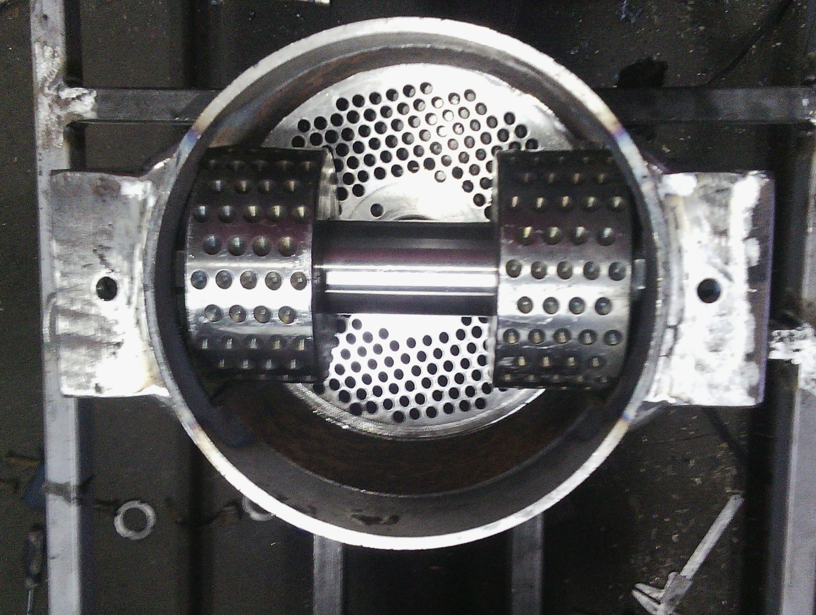

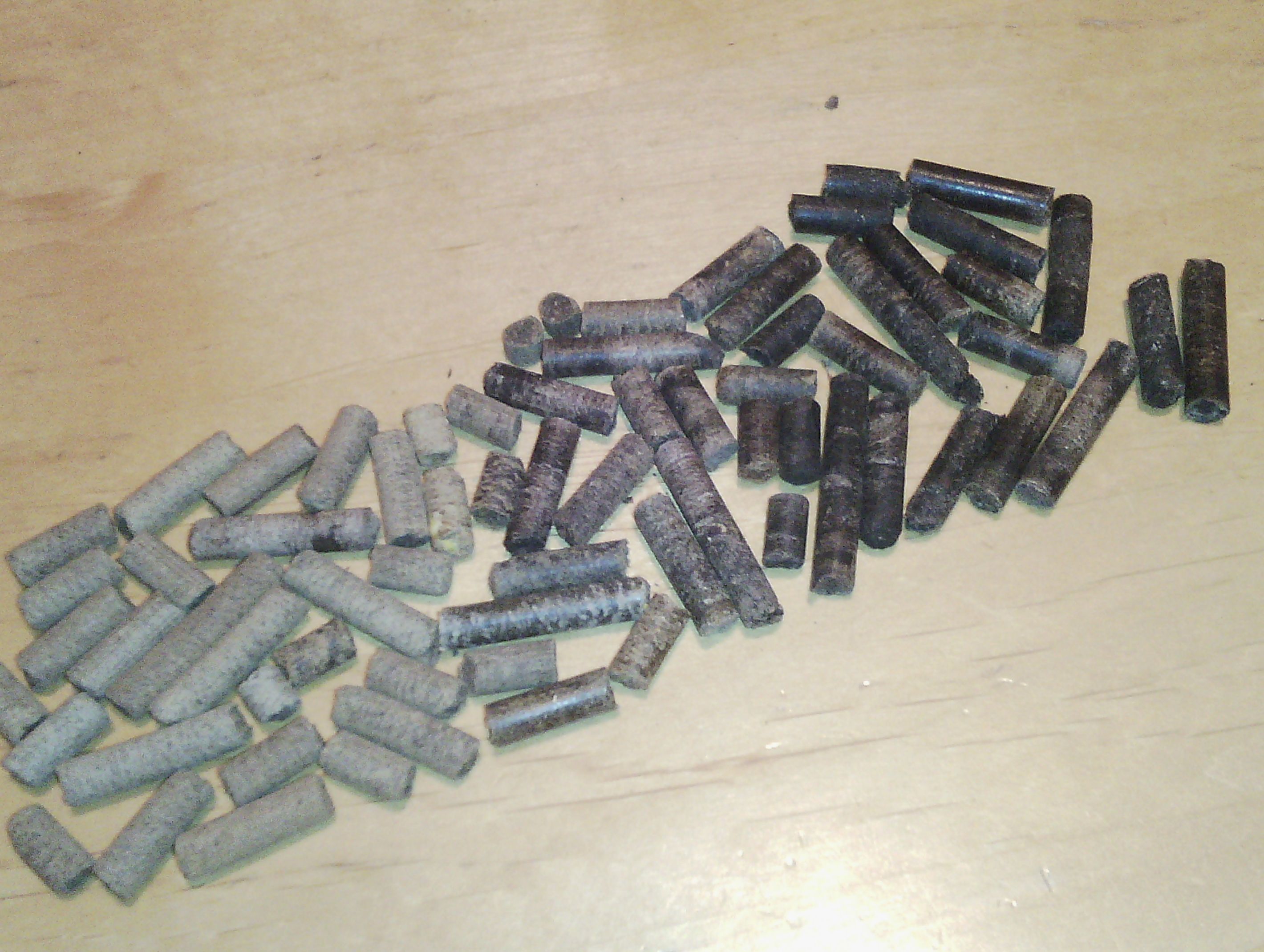

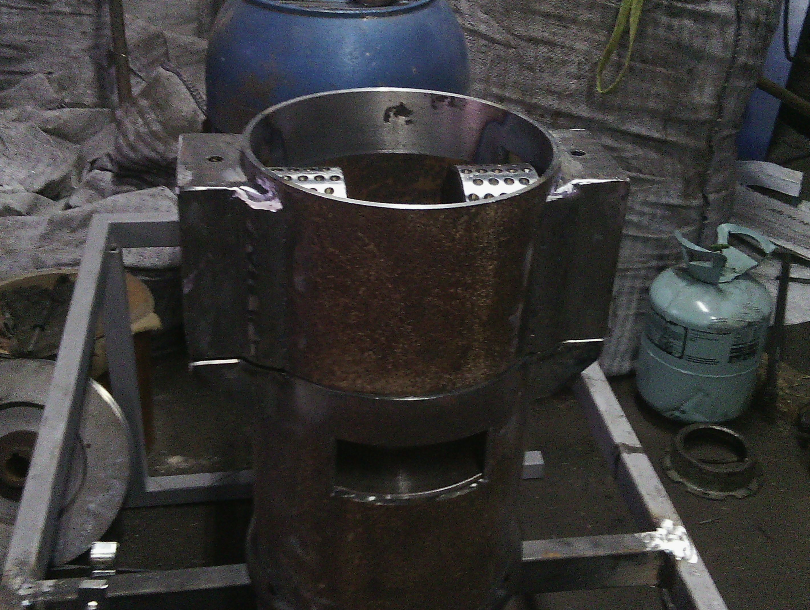

E da skoro da zaboravim bila proba peletirke (CISTO DA JOJ CUJEM GLAS Smile ). imam samo suve camovine i propustio sam je sa hidraulicnim uljem i malo peska .Posle pet minuta se zagrejala i pocelo ulje da isparava tako da se pocelo pretvarati u pelet .Ubacim cistu camovinu i krene pelet lep cist a potom sve tamniji i na kraju zaglavi sto sam i ocekivao zato sto mi je matrica debela 40mm. Mislim da je bolje sto ide tvrdji i zaglavljuje nego da ide smoki.
Ovde se vidi kako je isao sa leva na desno otprilike i onaj svetliji kada se ohladi mogu da prelomim lako a ovaj tamniji nema sanse da prelomim jedino kada je dugacak 3-4 cm onda moze a ako je 1-2cm tasko ga polomiti skoro nemoguce.Neznam kolika je bila vlazna piljevina tako da nista dok ne nabavim vlagomer a cekam da mi donesu sojinu slamu i kukuruzovinu pa dalje u avanturu.

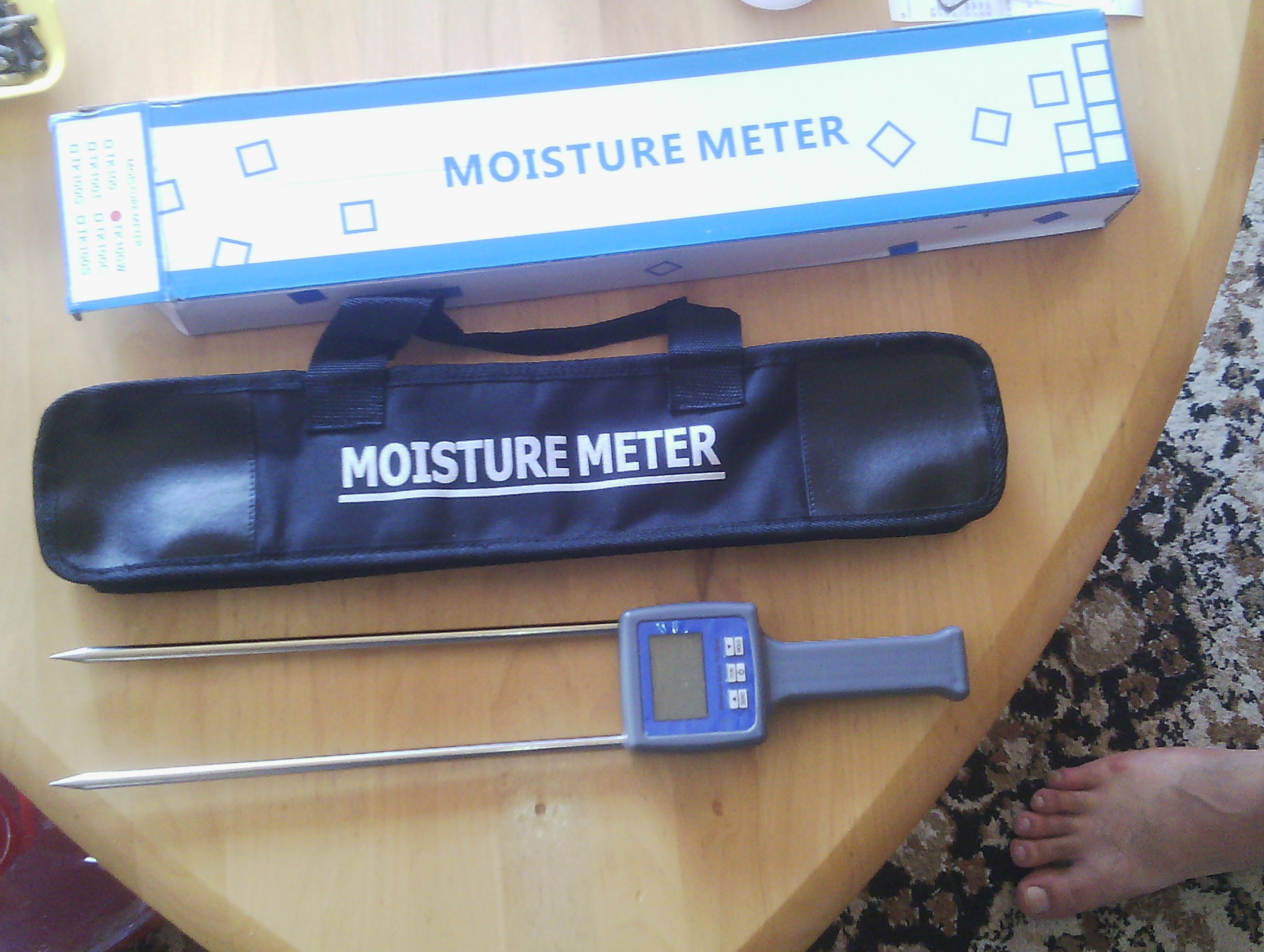

Pozdrav Lave kaži mi molim te gde si naručio vlagomer i pošto je, kad ti stigne uslikaj ga.

Ja sam kupio ovaj vlagomjer (100 e) ali svi su oni širokopojasnog opsega tako da moraš pronaći vlažnost koja ti odgovara a onda instrument koristiti sa odgovarajućim opsegom za poređenje vrijednosti. Ovo će ti biti jasnije kad budeš isprobao svoj instrument. Sretno

Savo- vlagomer sam narucio negde u BG a kosta 90e ima igle kaze negde oko 30cm i namenjen je za piljevinu i biomasu kazu da je tacnost od 0,5 %.Kada stigne slikacu ga a neznam da li smem broj da objavim da nebi bila reklama.

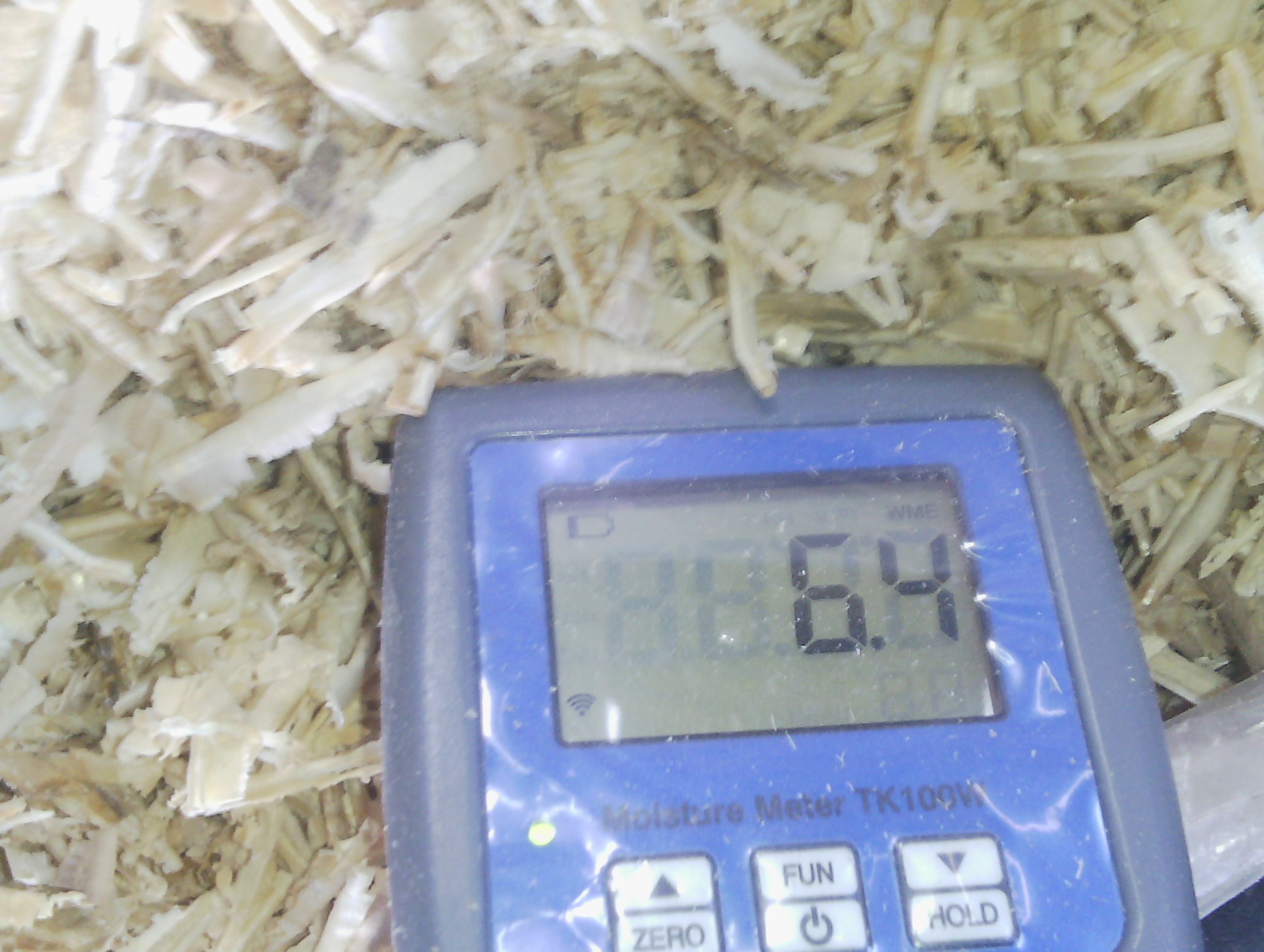

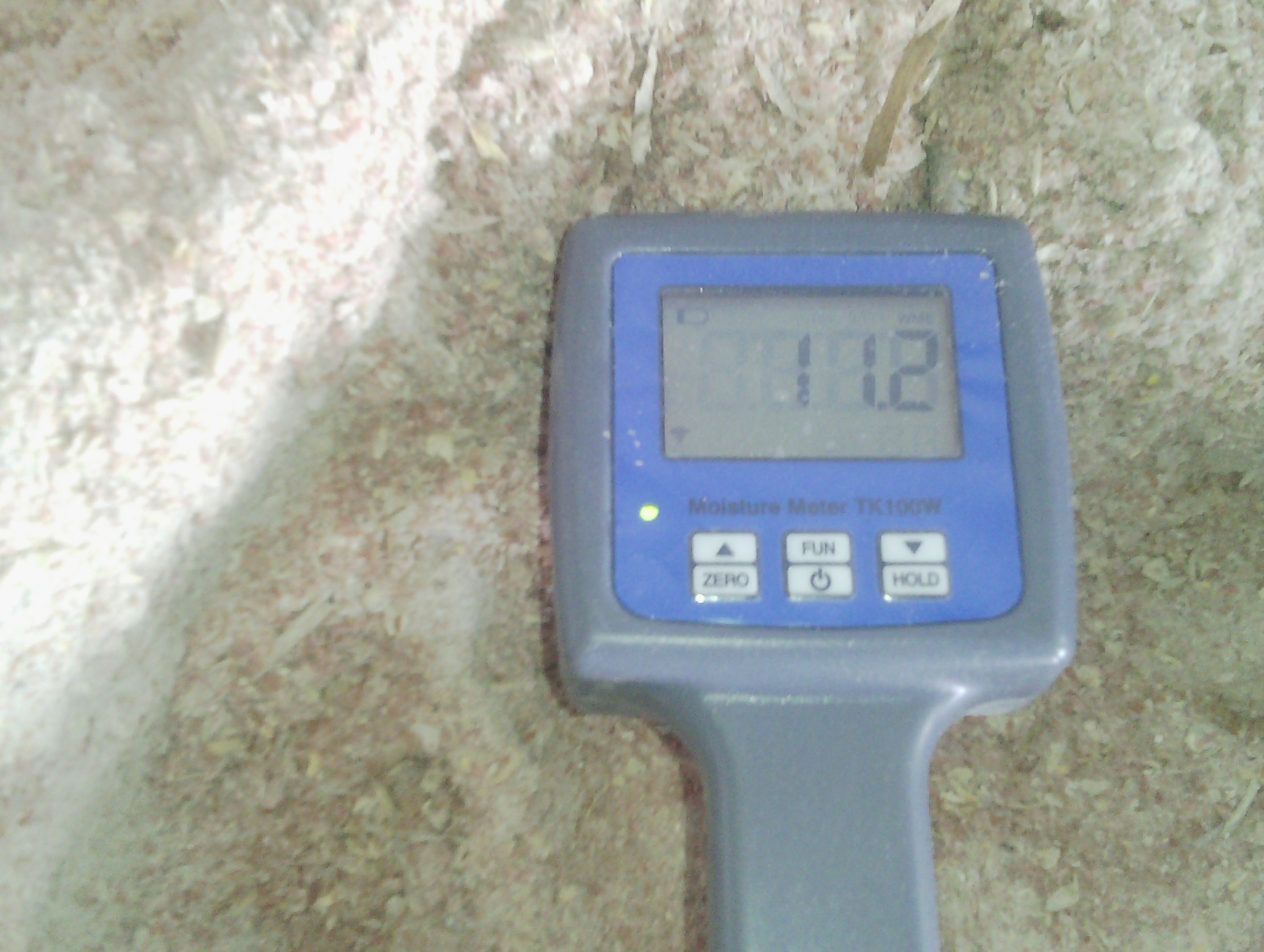

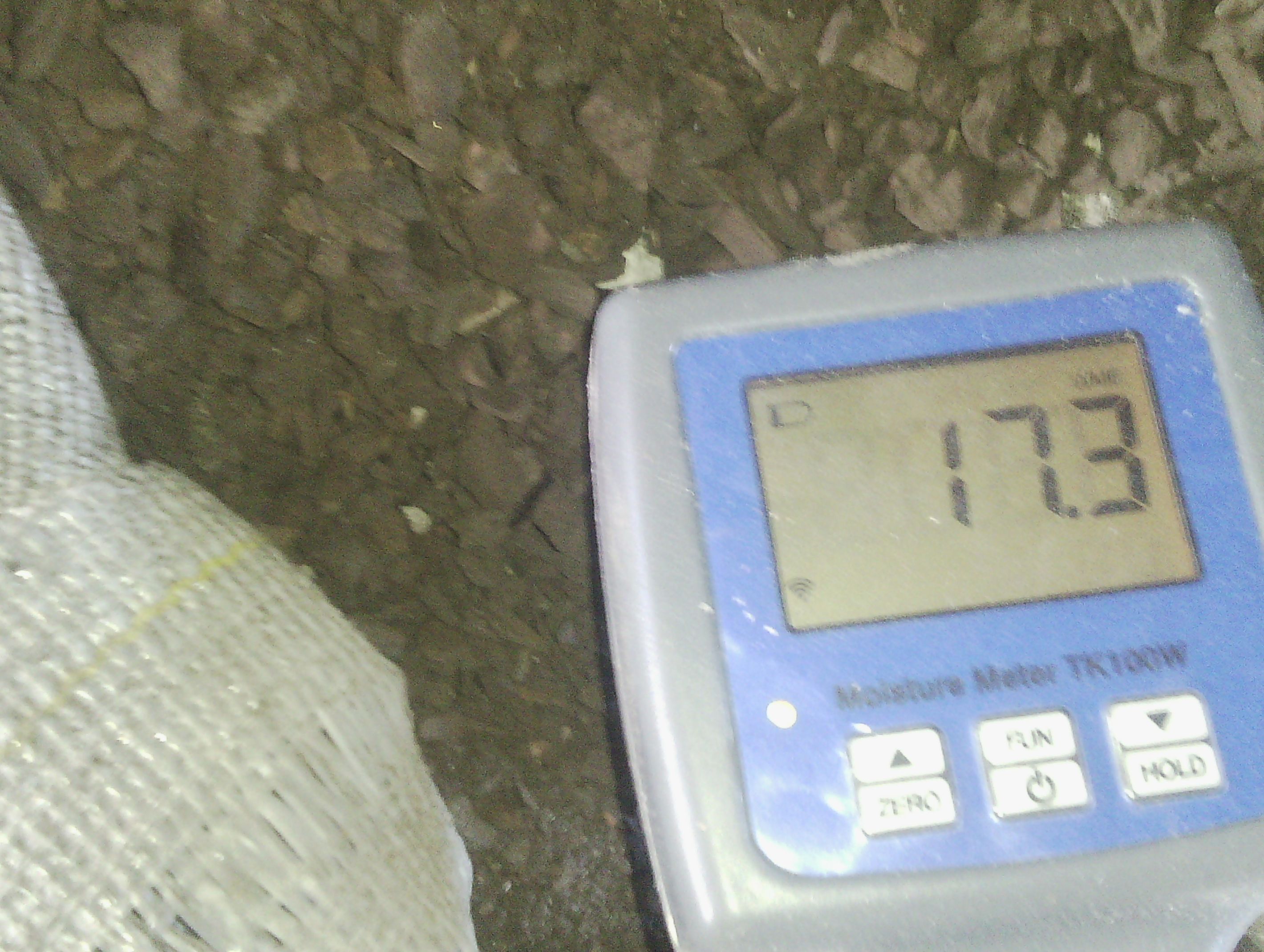

Evo stigao vlagomer bas su
#1193
lav102
lav102's picture
Registrovan dana: 07/05/2014

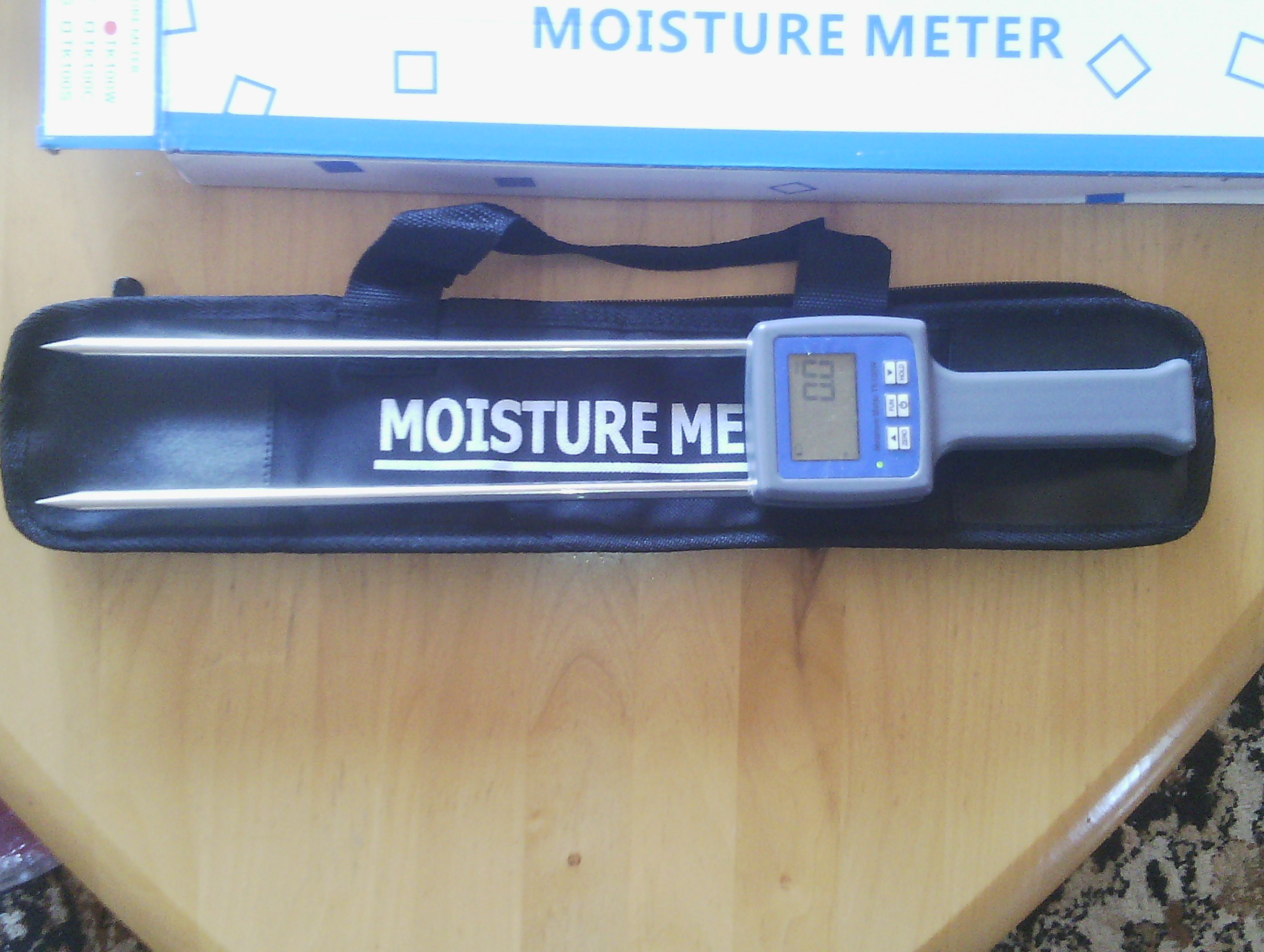

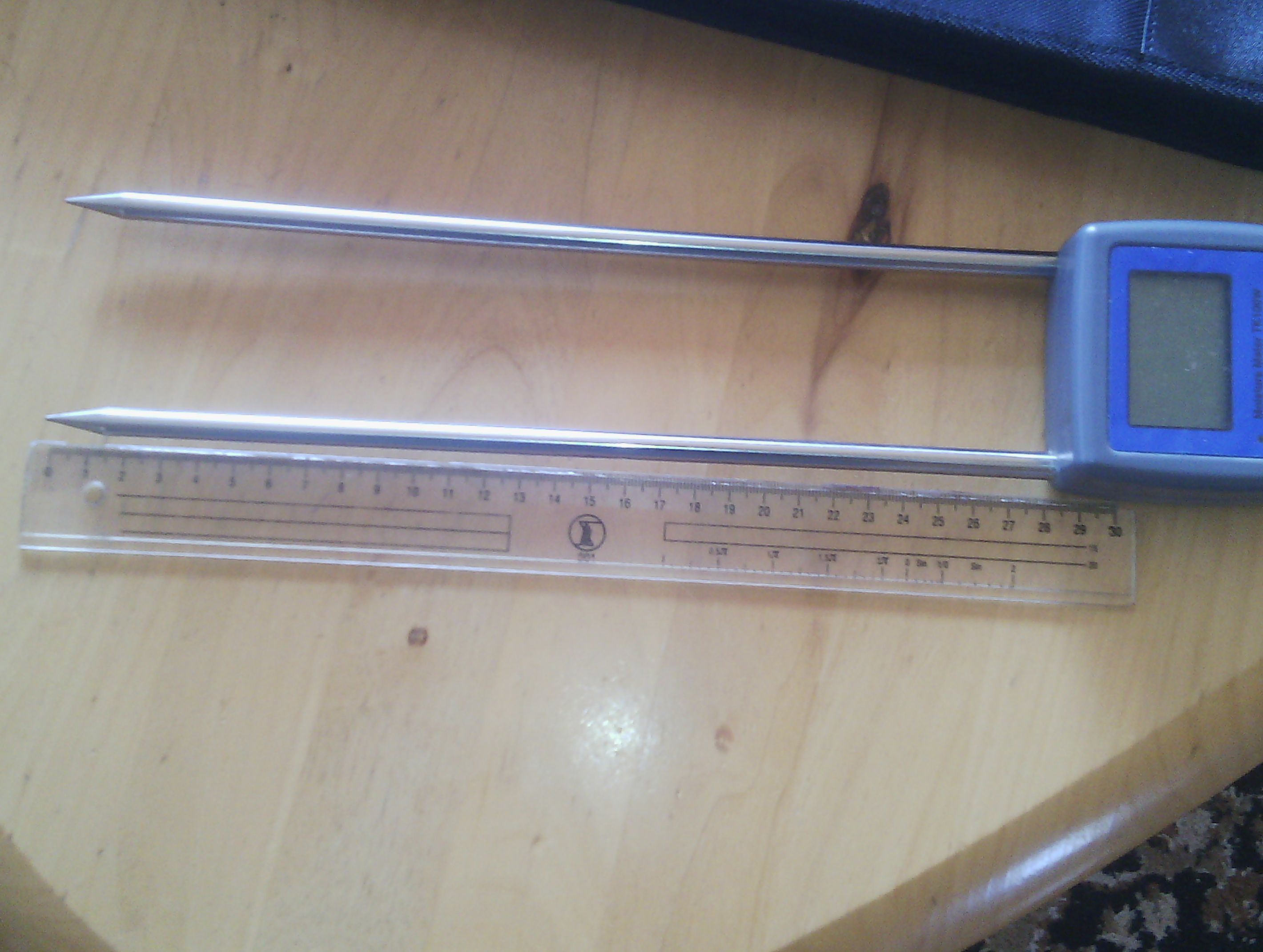

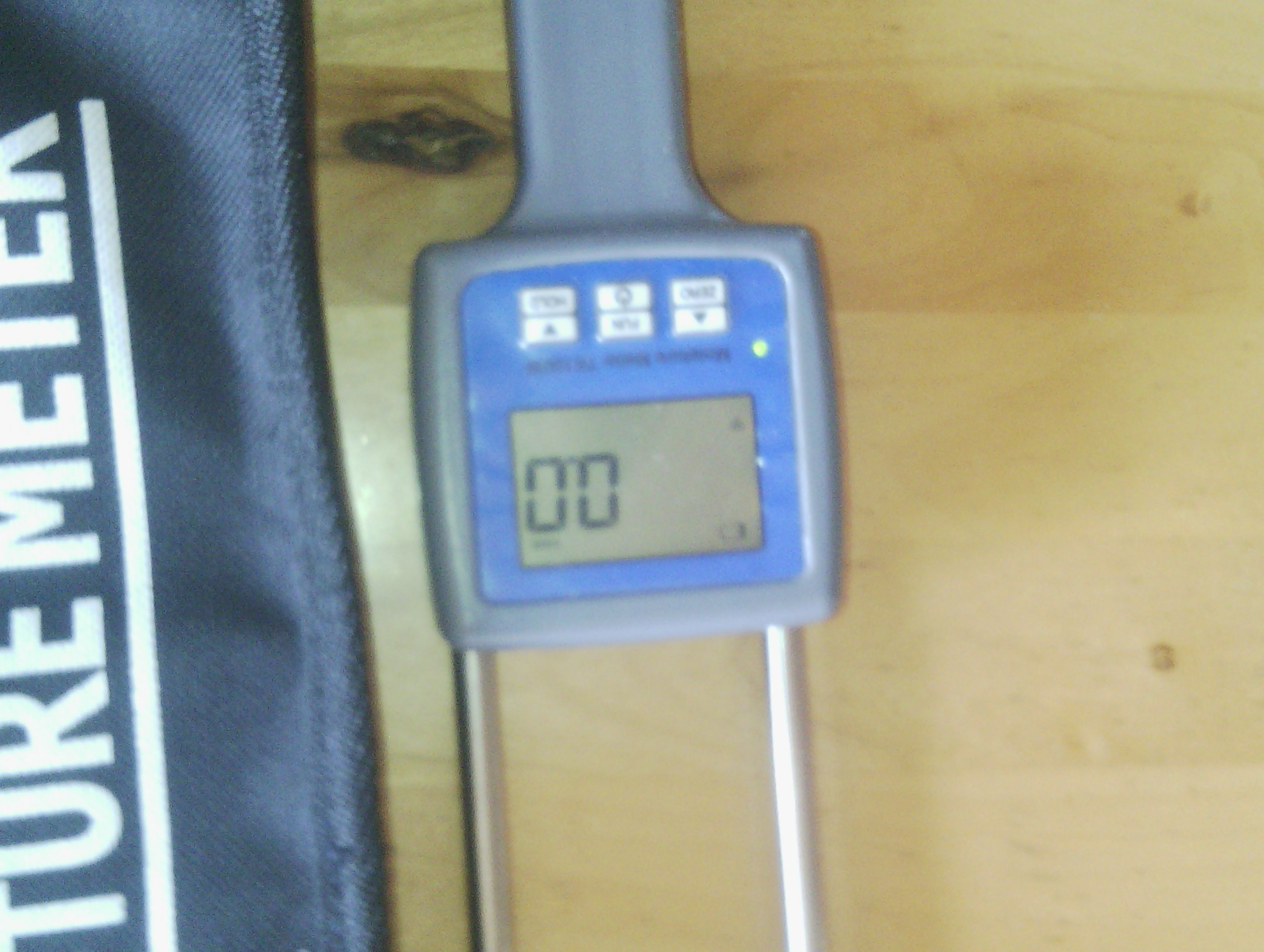

Evo stigao vlagomer bas su brzi juce zvao u podne danas stigao. Ova piljevina sto imam sadrzi 6,4 % vlage.
Cena je 90e 230 din postarina samo nema baterije.
Evo i slike ako neko hoce poslacu mu broj na pp da ne pravimo ovde reklamu.

lave, svi su oni na sličan kalup. I kod mene je viljuška 270 mm samo što ide na džek pa imaš opciju da koristiš viljušku ili one igle za mjerenje u drvetu.Koliko ima mjernih područja (grupa) i ima li u uputstvu neka tablica samo sa vrstama materijala ili ima podjela po specifičnoj težini (gustoći)? Kod mene su vrste materijala i ima ih po 20-ak po svakoj grupi ali pola od njih ne može da pogodi ni google translate o čemu se radi.Ukupno imam 10 različitih područja i kao i kod tebe memorisanje min. i max. vlažnosti obilježene različitim led diodama. Zato sam i rekao da se nađe vlažnost koja je dobra za peletiranje a onda vlagomjerom samo upoređivati tu vrijednost za narednu pripremu

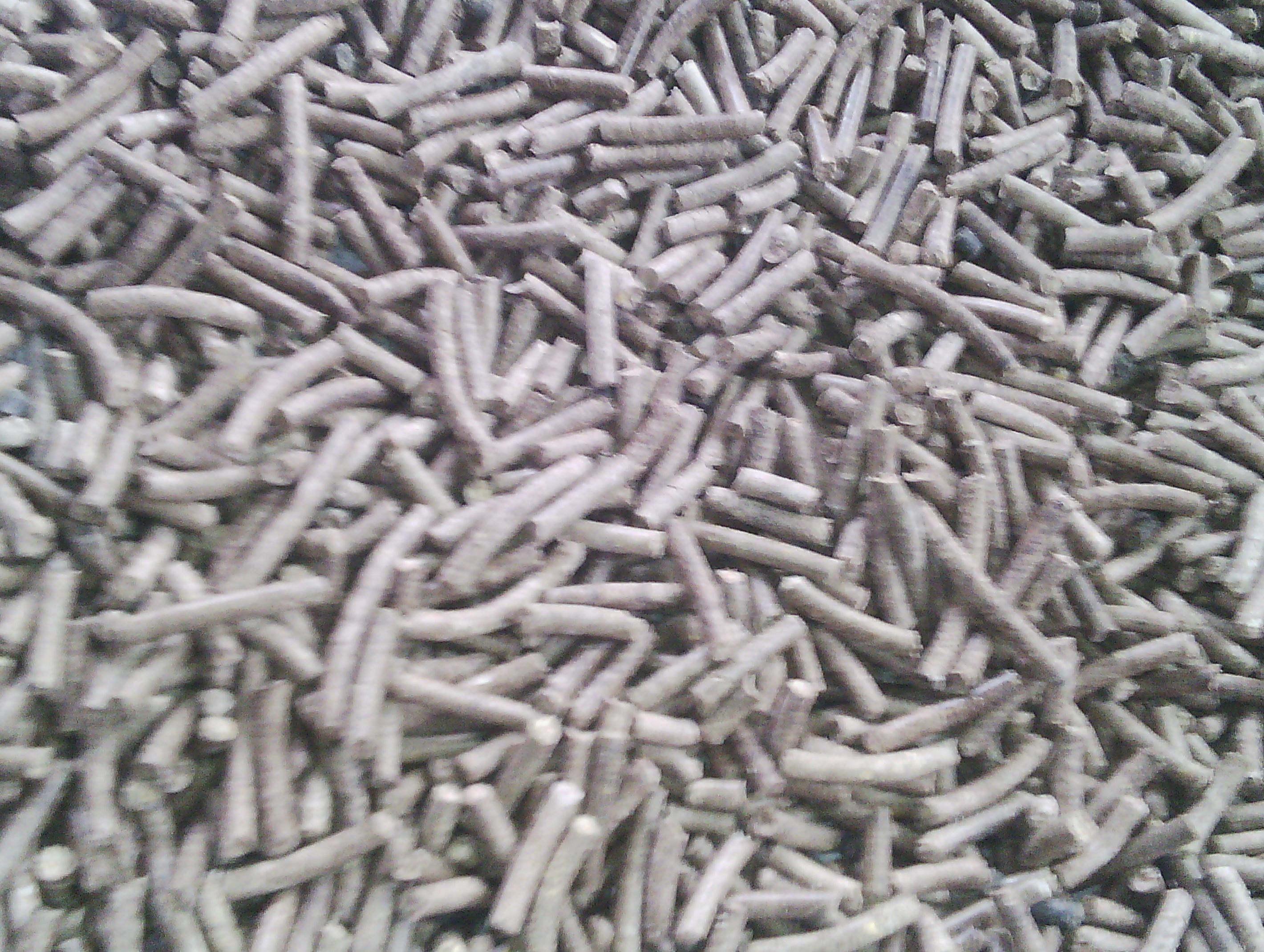

Baltazar je opet uspeo Smile :) !!!!!!!!!!!!!!!!!!!!!!!!!!!!!!!!!!!!!!!!!!!!!!!!

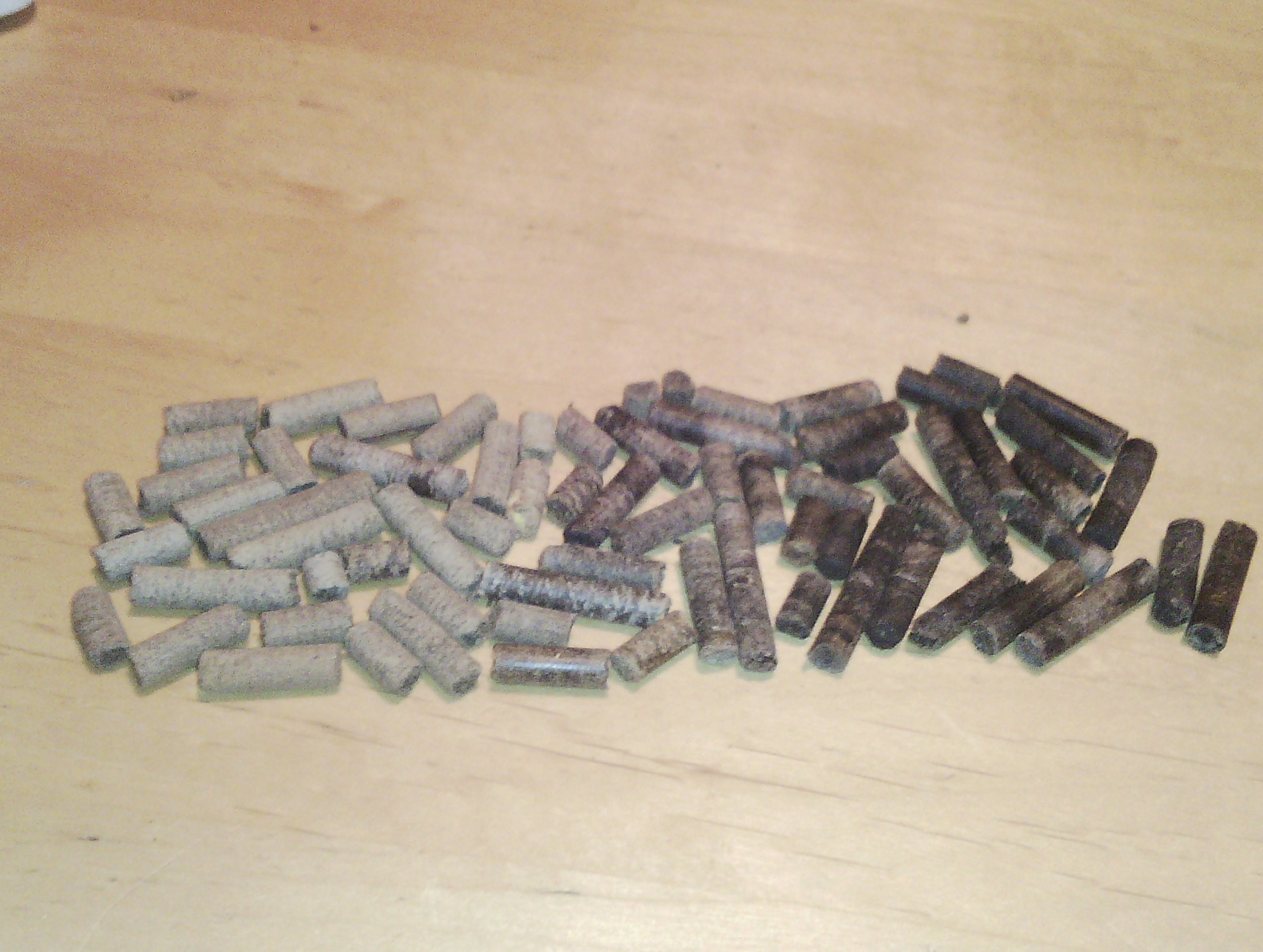

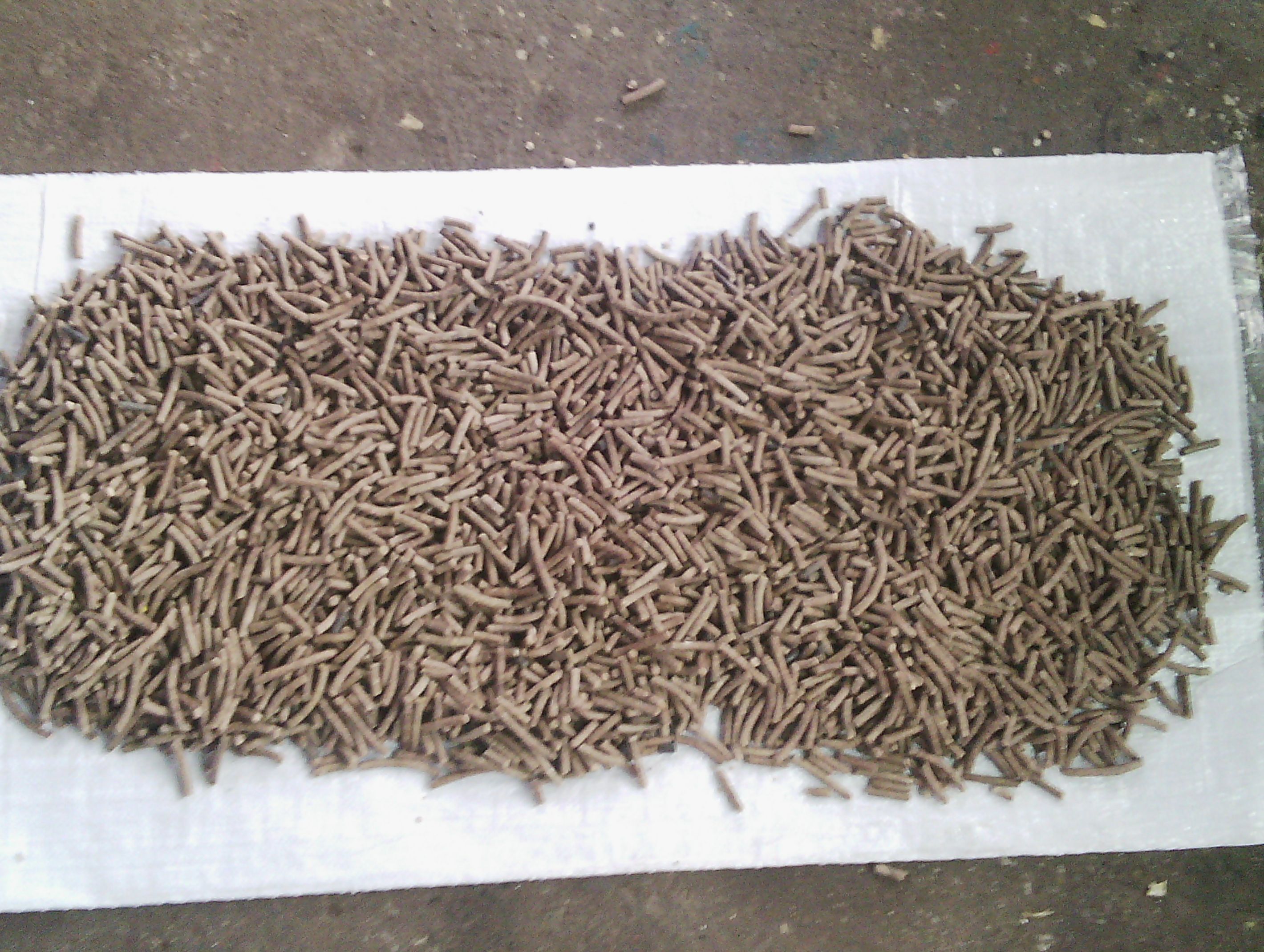

Upustio sam konuse i sa druge strane 6mm i dobio prilicno dobar pelet iz prvog pokusaja .Navlazio sam jednu kantu bitempere na 20% vlage a posle sipao cistu od one moje prasine od kukuruza.Sad samo da ga ubacim na neki gorionik i testiram.
Ubacio sam prasinu sa 11,2 % vlage i radi perfektno a sa 17.5% takodje ide samo je za nijansu meksi ali kada se ohladi ne lomi se lako.Sada sam dosao do onoga prsta za otkidanje posto mi je predugacak pelet a ubacicu i ona krilca sto je dusan predlozio.
Evo i slike peleta sto je izaslo za 5 min.

Skidam kapu majstore,svaka cast! znaci tvoja matrica je debela 40mm - 12mm na konuse sa obe strane po 6mm i ostaje 28mm cilindra za sabijanje ako dobro pamtim, e sad mi reci kolko si zagrejavao masinu sa masnom piljevinom pre nego sto si krenuo u peletiranje?

Rastislave- malo sam morao doradjivati matricu uradio sam konuse na maksimalnu sirinu sa gornje strane i onda mi je odmah zaglavila posto je uzimala vise materijala.Nakon toga sam skinuo jedan milimetar sa gornje strane matricu da bih smanjio konuse, tako da je sada 38,5mm.Razmak izmedju rupa je 7,8mm od centra do centra.Sa donje strane sam isao maksimalne konuse a sutra cu jios da je pustim da radi bar sat vremena da se uverim i doradim ako treba pa nosim na kalenje.
Na rolerima sam dodao uzduzne kanale koje sam fleksom napravio jer mislim da su malo proklizavali.
Kada doradim i proverim sa sapurinama , sojom i kukuruzovinom sve dimenzije i slike cu postaviti ponovo.
Ponovo sam stavio pesak (malo vise nego prosli put) prasinu od kukuruza i ulje otprilike 1:1:1 i pustio desetak minuta da radi pa onda prasinu sa 20% vlage i na kraju sa 11.2% vlage.Sutra cu probati bez zamascene prasine da vidim da li ce startovati sama.
Postavio sam prekidac zvezda trougao i sve fercera kako treba.
