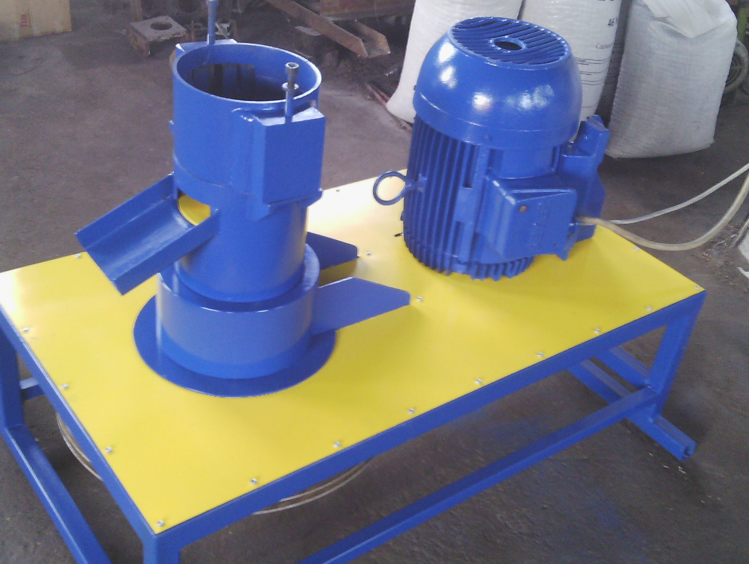

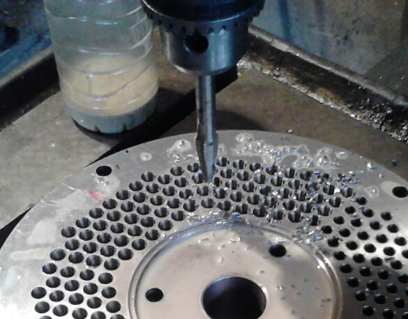

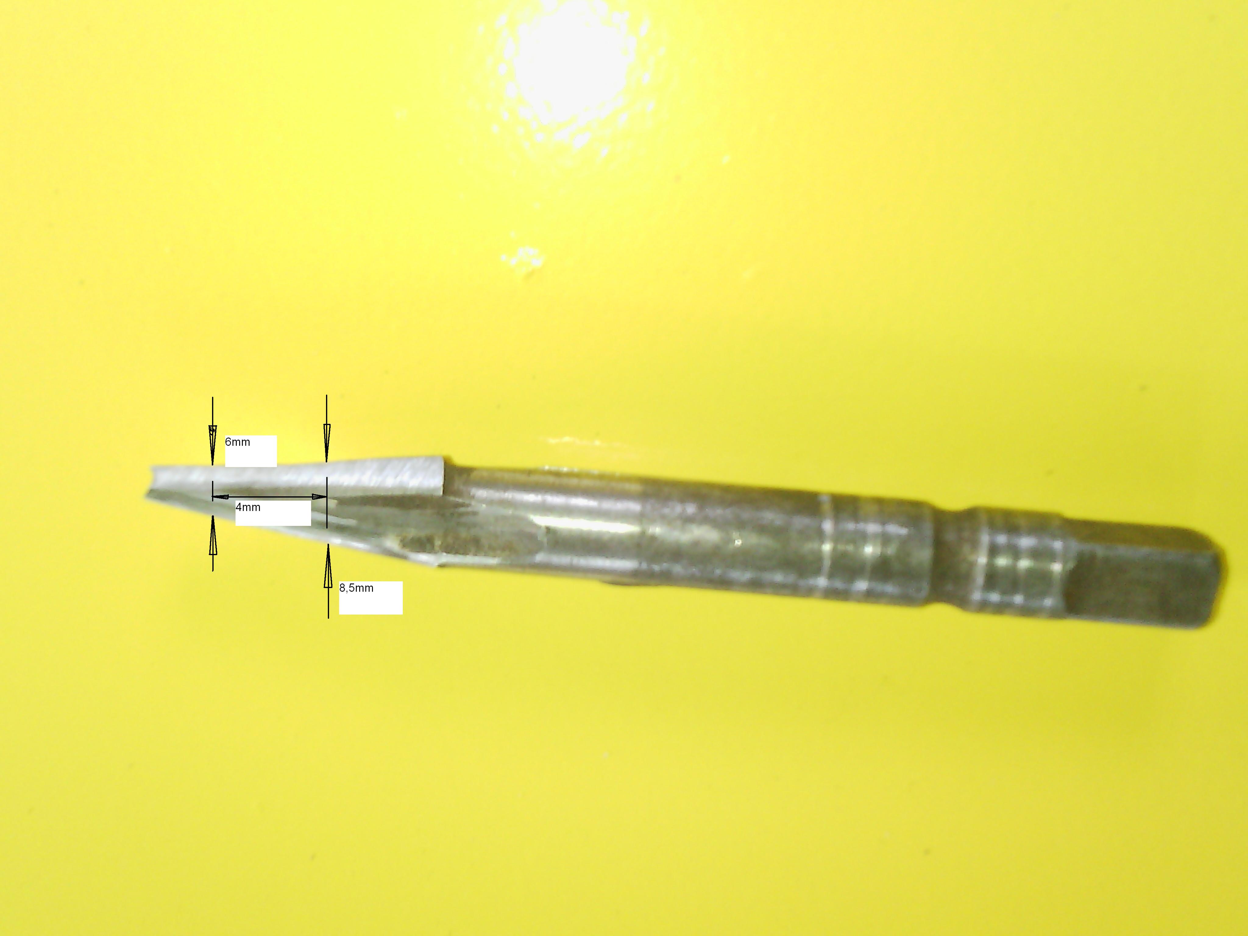

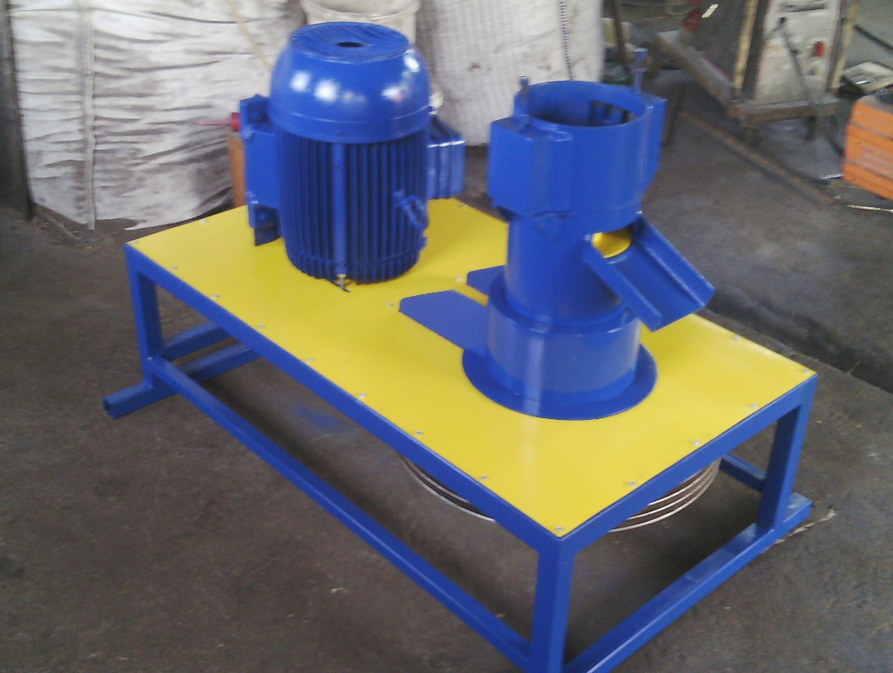

Evo malo sam nesto i uradio
#1286
lav102
lav102's picture
Registrovan dana: 07/05/2014
Evo malo sam nesto i uradio na estetici pa da osvezimo sa slikama.Ova treca slika je ureznica sa kojom sam brze radio konuse na matrici nego sa frezerom a nije tesko da se napravi.

svaka cast lave super si to

Skidam kapu majstore,stvarno

Skidam kapu majstore,stvarno lepo uradjena presa a i ureznik ti je pogodak, govorim iz iskustva jer je moj cale je isti takav napravio ivec 3matrice je uradio bez ikakvih problema

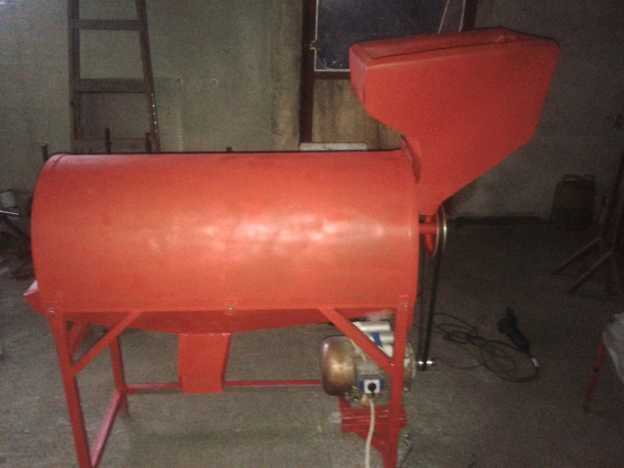

Hvala ti za sliku upuštača Lave poslaću je drugaru pa neka proba da napravi isti takav. Što se tiče peletirke malo mi nejasno zašto je remenica na presi toliko velika, koliki broj obrtaja imaš na motoru i koliki ćeš imati na matrici. Ja se izvinjavam što se do sada nisam javljao imam problem sa registracijom malo malo pa mi traže novu lozinku, neznam zbog čega pa bi ovim putem zamolio ako neko iz redakcije čita ovo da mi odgovori o čemu se radi. Pozdrav redakciji! Inače do danas nisam radio na mojoj peletirci jer sam bio zauzet oko izrade mašine za odvajanje koštica iz šljive a može i iz ostalog voća pa ako nekog interesuje možemo otvoriti i temu povodom toga. Evo slika kako ona izgleda.

Savo na osovini mi je
#1290
lav102
lav102's picture
Savo na osovini mi je remenica fi 620mm a na motoru oko 90mm i ima 1450 obrtaja tako da na matrici imam oko 210 obrtaja.Pogon je na 3 kaisa 17mm i nemam problema sa proklizavanjem , mislim da je to bolje od bilo kog reduktora posto nema nikakvih zvukova nema pregrevanja.. lezajeva..ulja .. a kaisi kostaju 2.100 din sva tri.Videcemo kako ce se pokazati na duze vreme.
