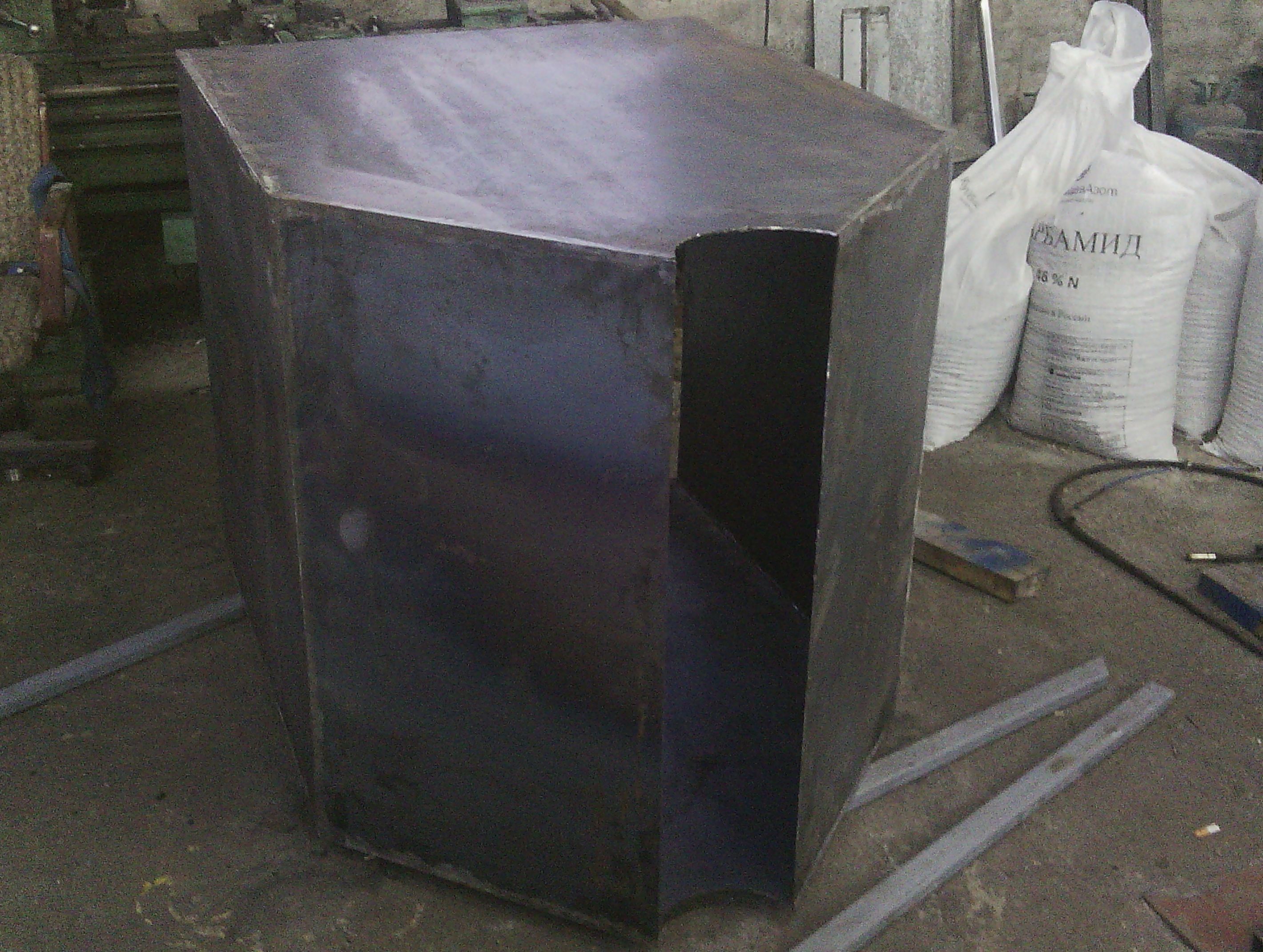

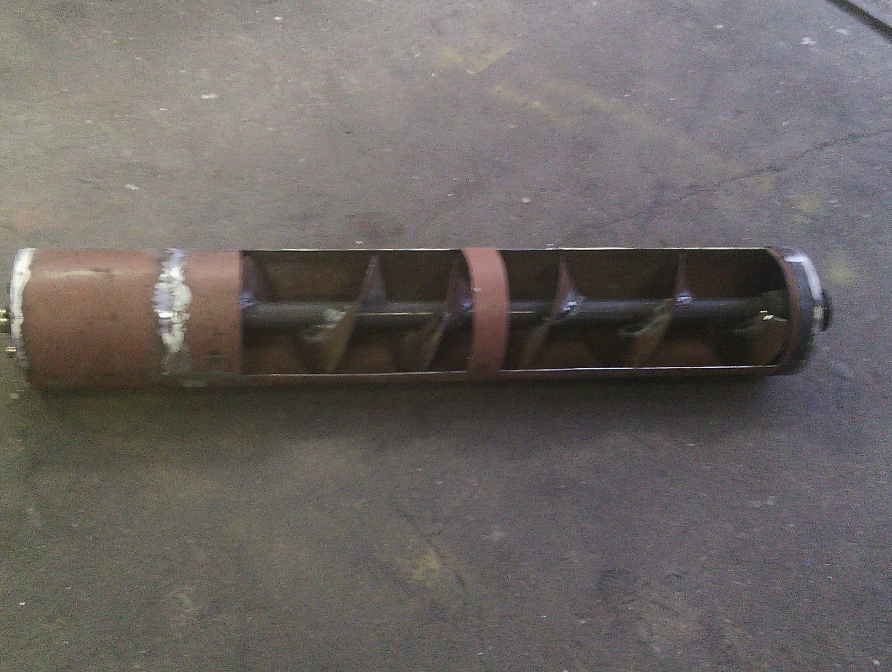

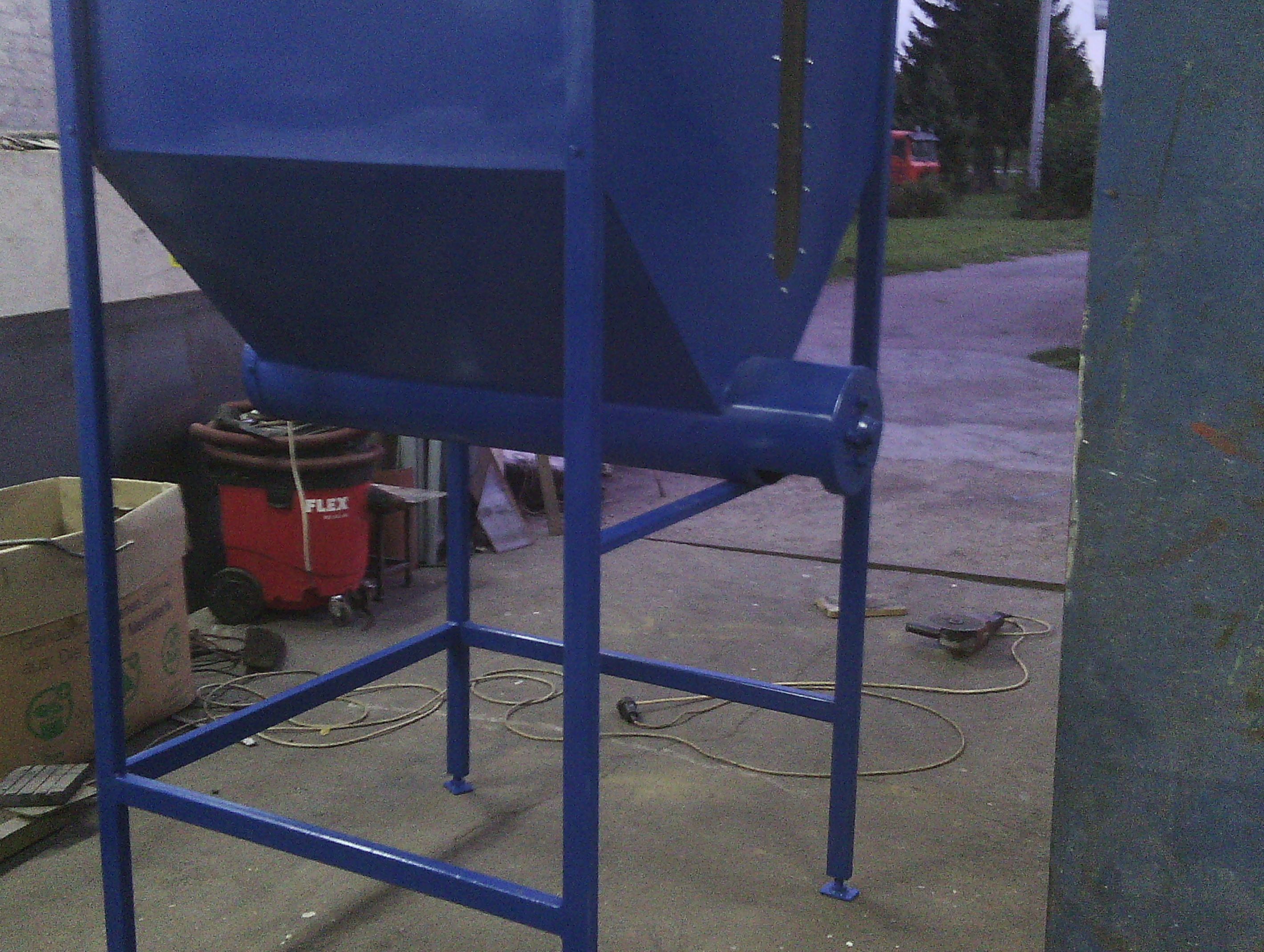

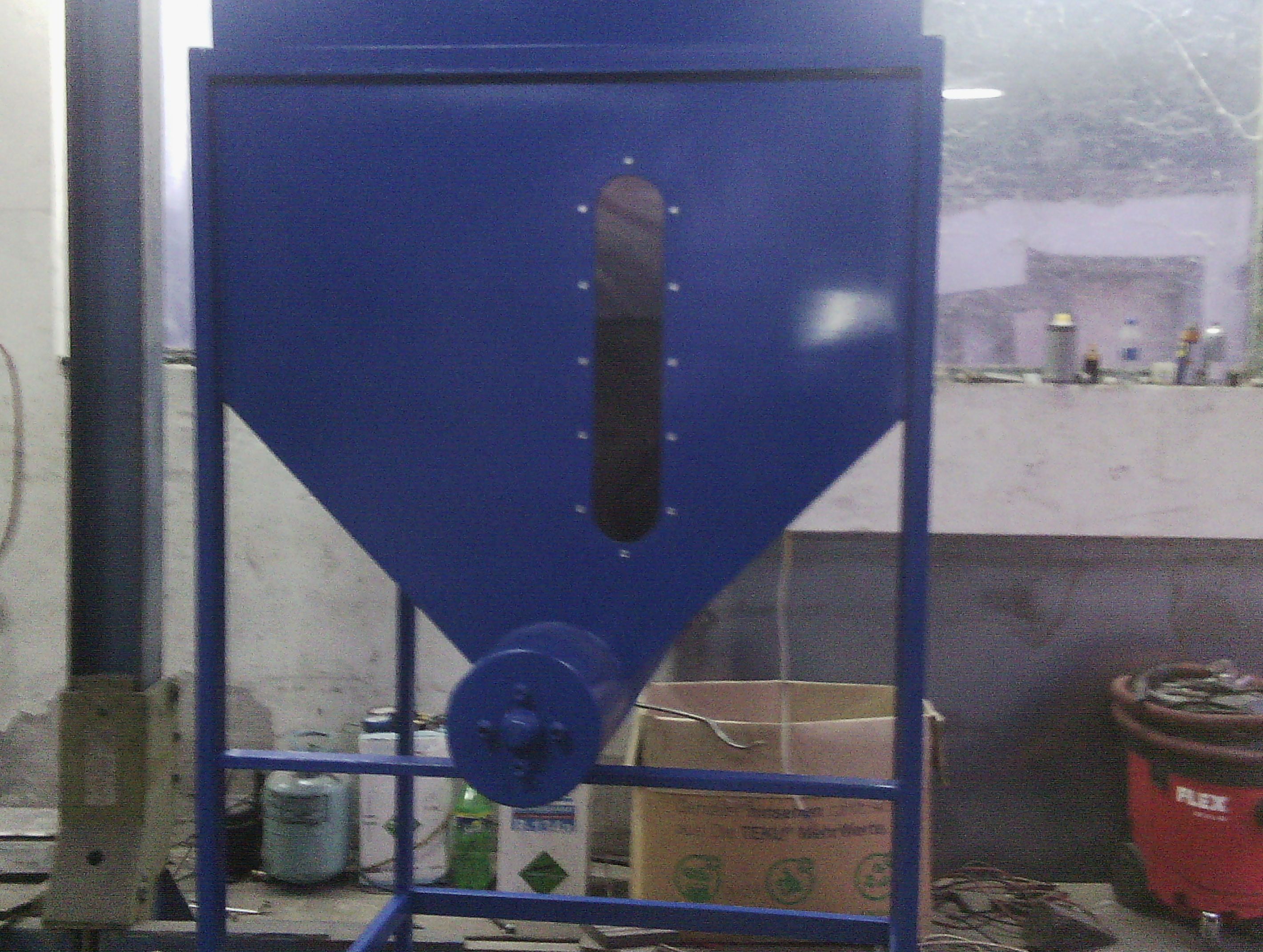

Evo zavrsio sam kos a trebalo
#1328
lav102
lav102's picture
Registrovan dana: 07/05/2014
Evo zavrsio sam kos a trebalo mi je skoro 5 dana uz ostale obaveze ali sam i spiralu pravio sam, ostalo mi je samo da uskladim brzinu a to cu sutra da testiram koliko mi ubacuje za sat vremena,pa tek onda montaza na masinu , trebalo bi da ide izmedju 100 i 120kg toliko moze da proguta masina a posle cu ubaciti frekventni za fino podesavanje.Kos sam pravio tako da ima svoje noge i peletirka se samo podvuce ispod da sipa direktno u nju a zauzimaju zajedno oko 1,5 kvadrata.
Prvo moram napraviti mesta u garazi da mogu to postaviti kako treba a kupio sam puzni transporter od 4,5 m za punjenje kosa,Kompletan puz sa motorom sam platio 150e a toliko bih potrosio i da sam ga pravio , ovo je ipak fabricki.
