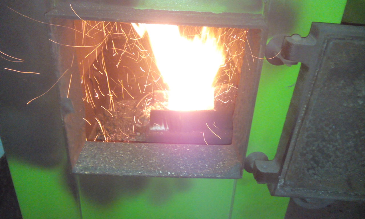

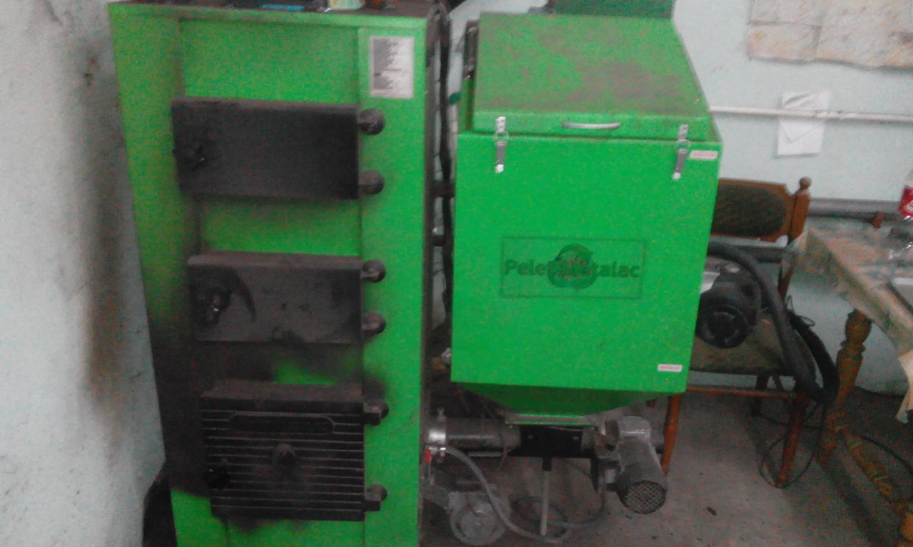

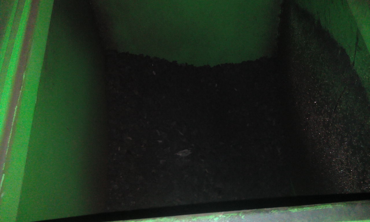

Puno pozdrava,zovem se jan iz padine sam,zanimanje mi je metako strugar,imam kod kuce radionicu.od masina imam 3 struga ,potisje morando pa22,potisje usa 250 i prvomajska tnp 160,glodalicu prvomajska ug1,stubmu busilic dalmastroj sb 4 i dve stone mk2,imam 2 co2 aparata i 2 rel invertora,
vec dve godine imam kotao na pelet proizvodnje pelet metalac iz Barica,koji ekstra sagoreva sve tipove peleta a trenutno se grejem na separisani ugalj.planiram da preko zime napravim peletirku najvise za agro pelet,procitao sam skoro celu temu ali jedno nisam uspeo da shvatim,naime,hteo bi da napravim peletirku negde oko fi 300 mm znaci sto veceg kapaciteta,da je pogoni motor lombardini koji vec imam,motor je od 18 ks i ima 3000 obrtaja,peletirku bi pravio sa okretnim rolerima ali tu mi nuje jasno na koji>fazon>se steluje zazor izmedju rolra i matrice???
kazem da sam skoro celu temu procitao ali bi vas molio za savete ,sto se tice pogonskog motora to nije problem,ako je Lombarsdini slab,ima da se nadje povoljno neki 240 D od mercedesa W123 taj mora da bude dovoljan.hvala unapred,i pozdrav za g,ognjenog zmaja,evo par slika kotla kako to radi na ugalj

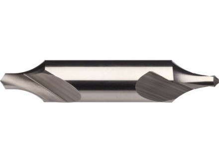

Sat, 06/12/2014 - 08:53
jbrtka druze za upustanje
#1454
dzonyz
dzonyz's picture
Registrovan dana: 01/10/2014
jbrtka druze za upustanje konusa mozes da koristis zabusivac ako je na njemu ugao koji tebi treba,ja ne znam koliko treba da bude debela ploca za agro,ali ima ko zna samo da vide ovo,a za stelovanje zazora se pomeraju roleri,znaci oni se da kazem nabadaju na glavnu osovinu(ona sto prolazi kroz matricu) tu ima kajla da ne moze da okrene i ti ih stelujes onom maticom odozgo,koliko stegnes toliko si spustio

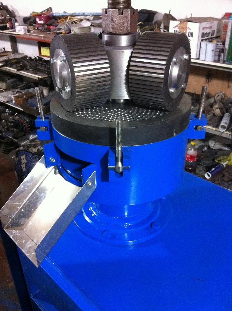

Ok,sta mis5ite za ovu sa videa?koji je precnik matrice,koji precnik rolera,i koja je sirina rolera,samo te 3 stvari me trenutno muce...ja mislim da je matrica ok 300 do 350mm

evo slike iznutra
#1467
jbrtka
jbrtka's picture
Registrovan dana: 10/04/2011
evo slike iznutra

Da ima jos koja slika bolje bi mogli da skinemo mere, ako masina radi pelet fi 6mm onda roleri nisu siri od 85-90mm posto poklapaju 6 redova ali matrica je busena u krug pa ima 10 ili 11 redova koji se preklapaju, 6 redova je maksimum 60 mm i kada se doda razmak to je maksimalno 85-90mm tako da je i matrica kako kaze jbrtka maksimum 350 mm .Posto ima tri rolera radi 50 % vise nego one sa dva i zato treba jaci motor.
