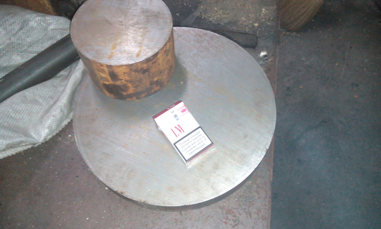

danas stigao materijal za
#1496
jbrtka
jbrtka's picture
Registrovan dana: 10/04/2011
danas stigao materijal za matricu i za nosac rolera,posle nove godine krecemo sa izradom.
