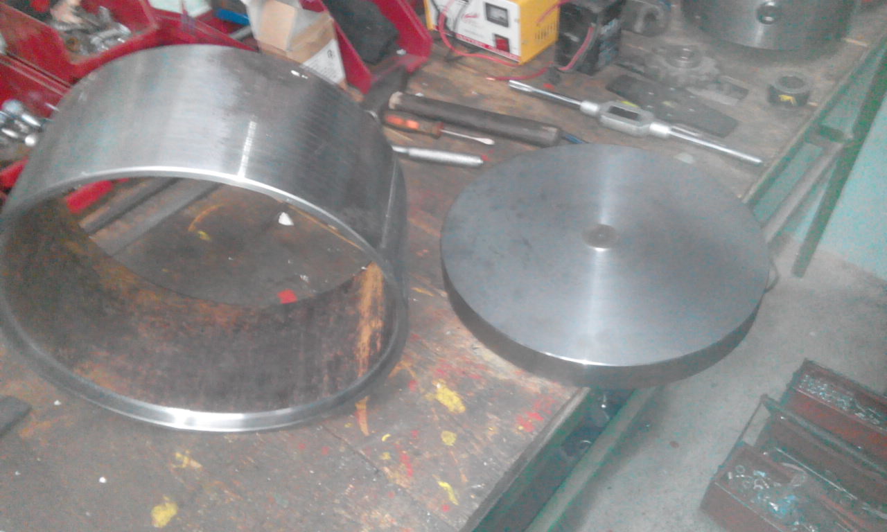

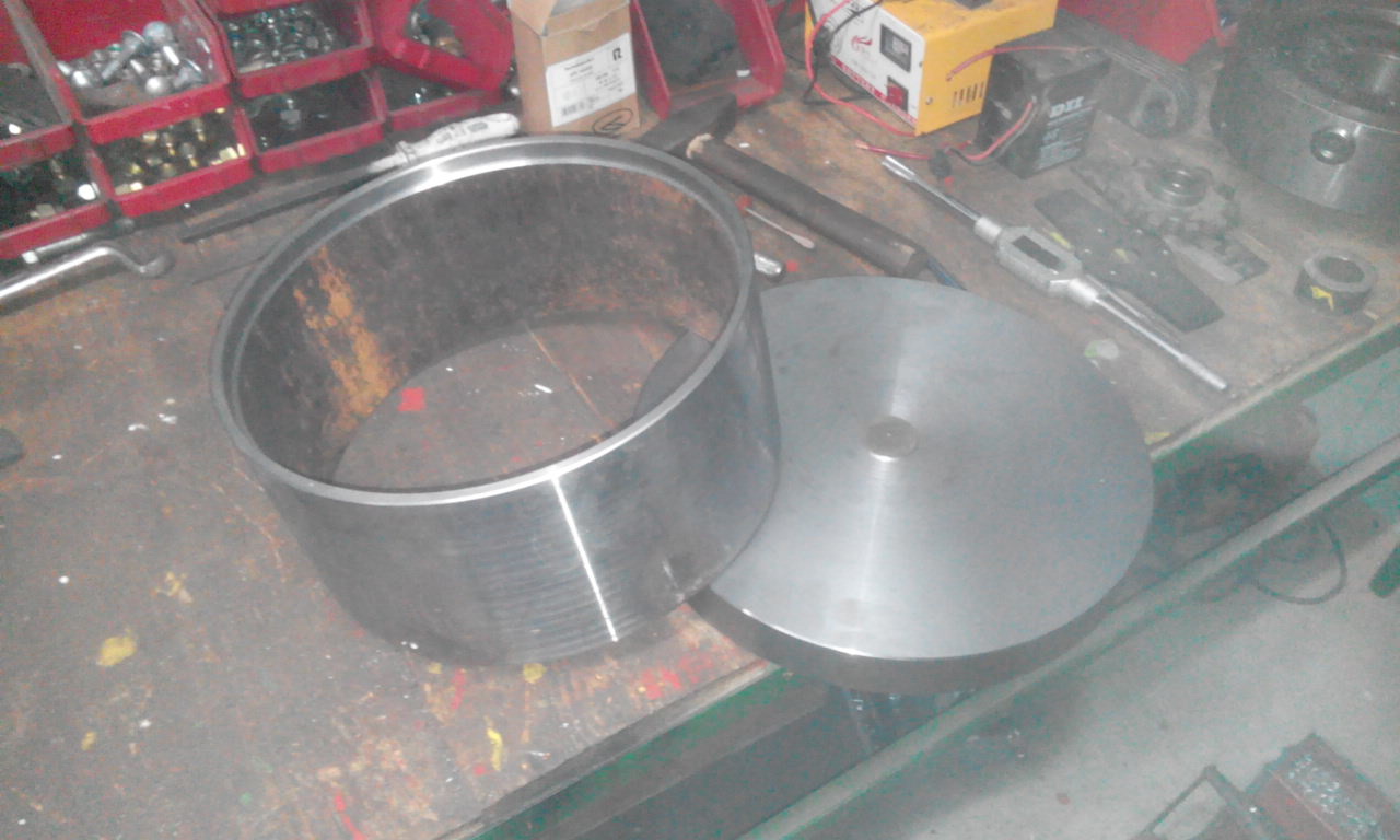

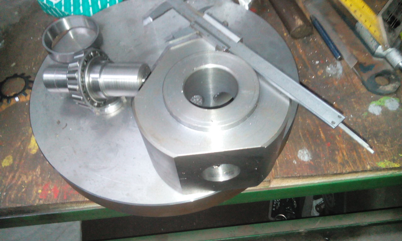

REadim polako,odradio sam kuciste,poravnao matricu to ce drugar da mi izbusi na cnc glodalici al malo kasnije,trenutno danas sam radio na nosacu rolera,jos uvek je stegnuto u glodalici nisam zavrsio treba u ponedeljak da mi stignu plocice za glodacku glavu pa cu tek tada da je finisiram ,evo malo slika

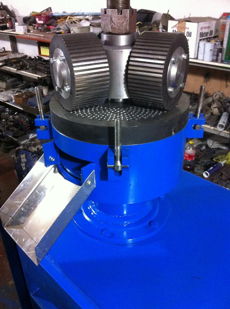

inace,to bi trebalo ovako da izgleda...

svaka cast druze puno strece u poslu dobro uradeno ti se rekao kako se secam da ces da pravis sa dva rolera a sad vidim da si uradio osnovu za tri pozdrav

pa rekao sam ali posle sam shvatio kako je odradjeno na tri pa tako radim,mislio sam da taj deo rade malo vece firme od otkivka nadam se da ce biti dobro.. neznam na koliko razmaka da busim rupe na matici,ovde sam procitao da je razmak od centra rupe 7,8 mm da li to nije mnogo blizu ???

koliko blize se izbuse rupe to bolje jer stvara se manje mrtvog tela i lakse radi masina u tome je majstorija da se pogodi razmak rupa i da ima sta vise rupa na povrsini matrice u delu gde ce se okretati roleri ovako izgleda vrlo pedantntno lepo

Jan vidim da posao napreduje a sto se tice rupa od centra do centra treba da bude 9 mm , bar je tako kod mene a razmak izmedju redova je 7,8mm samo sto se svaki red smakne za 4,5mm tako da rupa uvek bude izmedju dve rupe u susednom redu i tako ces dobiti razmak 9mm od centra do centra rupe a konuse radis za pocetak toliko u dubinu dok ne dobijes 7,8 mm mada sam ja isao na 8 mm zbog agropeleta.

Jan ako busus rupe u krug svaki sledeci red ce ti imati vise mrtvog tela i bice veci razmak izmedju rupa po mome najbolje je resenje sestougaono kao sace pcela.Tu je isti razmak izmedju svake rupe i ima minimalno mrtvo telo koje pravi vece opterecenje na alat nego samo peletiranje.

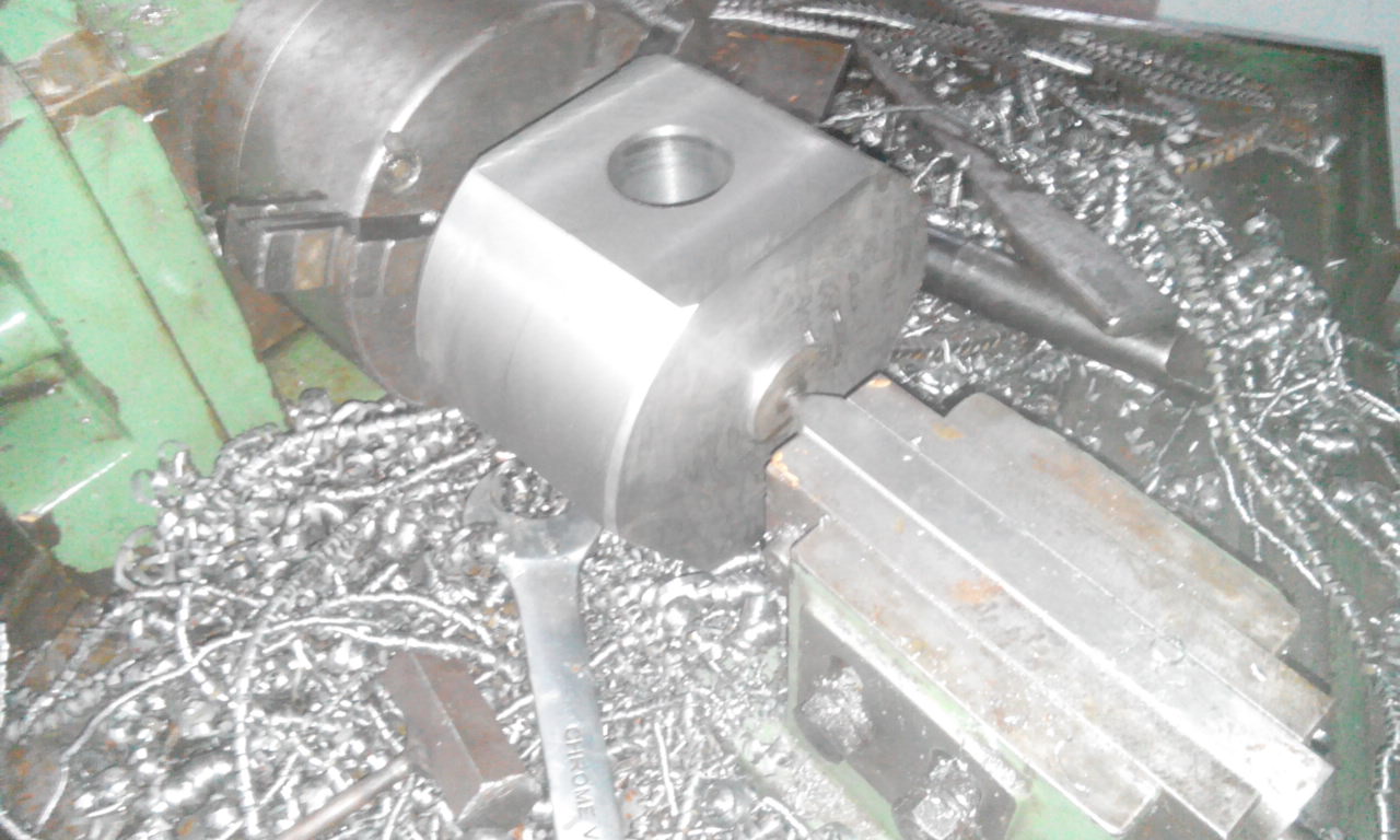

Evo malo slika danasnjeg cackanja

nekako sporo ide obrada dosad bi trbalo da zavrsis nosac za rolere

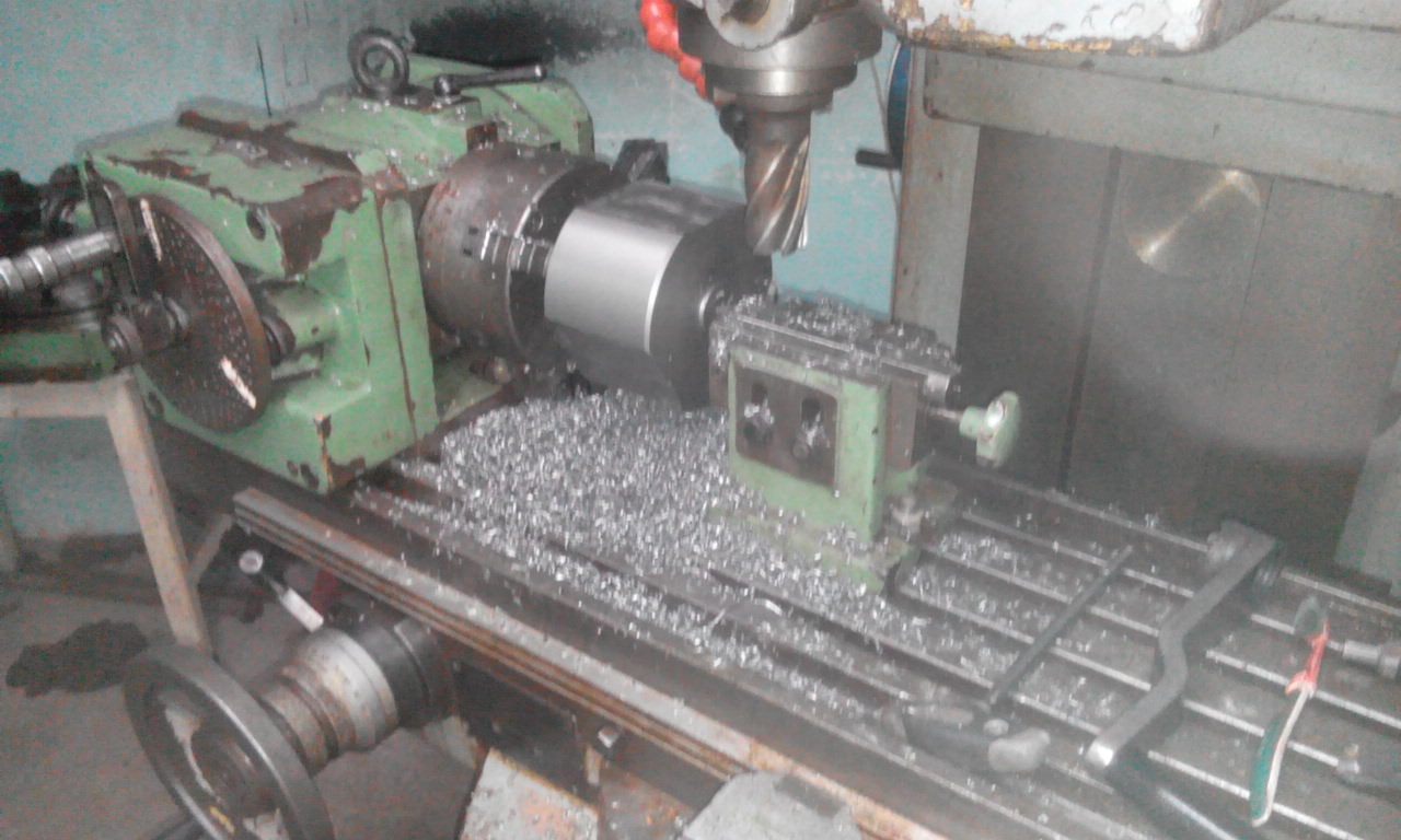

pa ne radim non stop ,juce sam ceo dan bio da gledam neke strugove,danas pre podne takodje,pa dok sam namestio plocice na freskop,a i nisam sav nmaterijal kupio treba da kupim jos za rolere iskreno ne zurim nesto,sad preko zime imam kao godisnji pa polako...sutra opet necu da radim jer moram da iznesem strug iz radionice jer u subotu dolaze po njega...

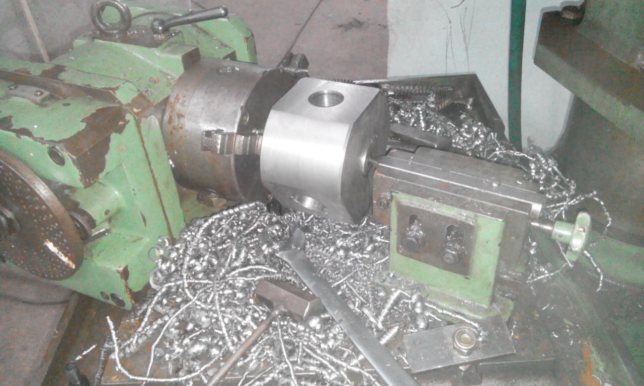

evo ovih dana sam imao malo
#1522
jbrtka
jbrtka's picture
Registrovan dana: 10/04/2011

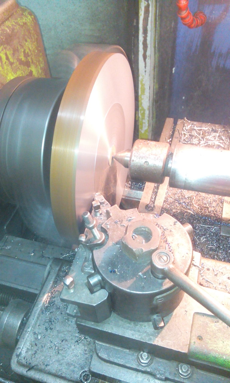

evo ovih dana sam imao malo vremena,pa sam malo cackao

jbrtka dobro uradjeno alal vera dopada mi se mnogo ubrzaj samo posao pa da vidimo kako ce da bude prijatan rad

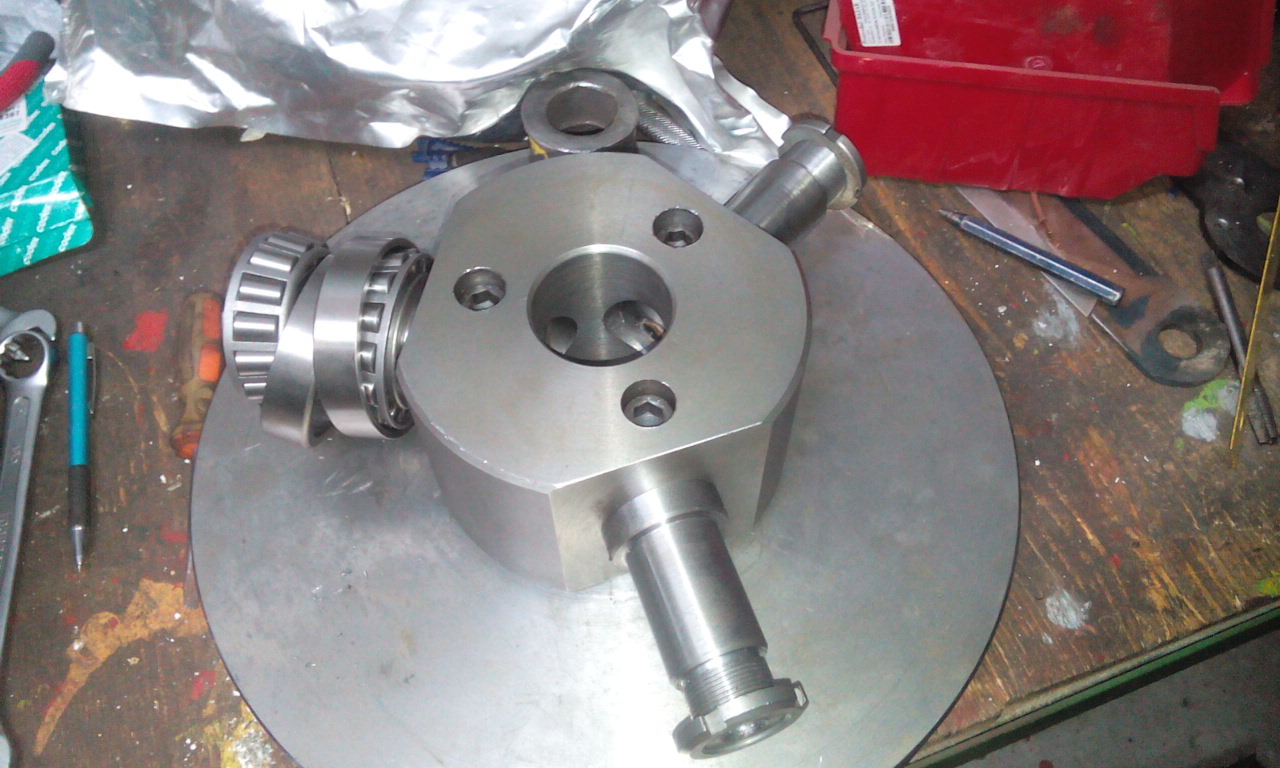

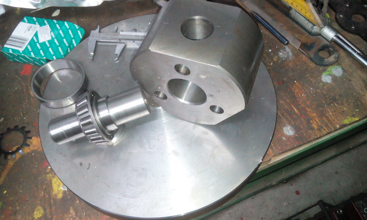

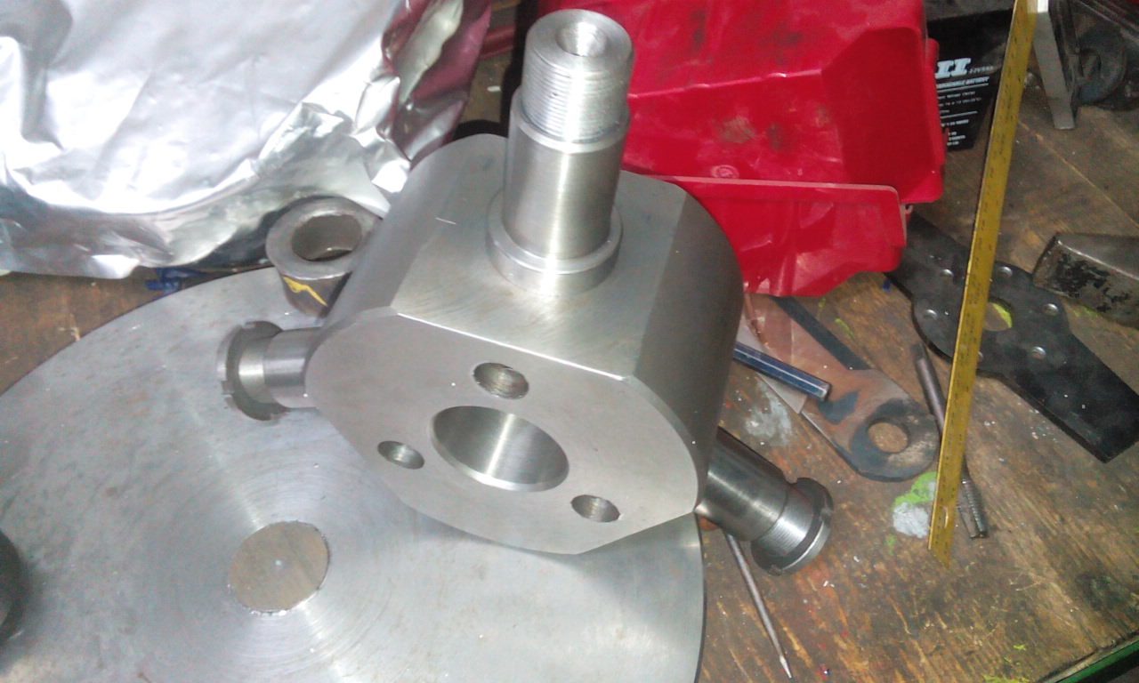

evo nosac rolera gotov ,jos
#1525
jbrtka
jbrtka's picture

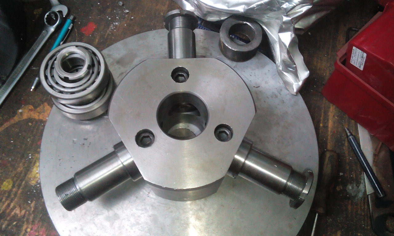

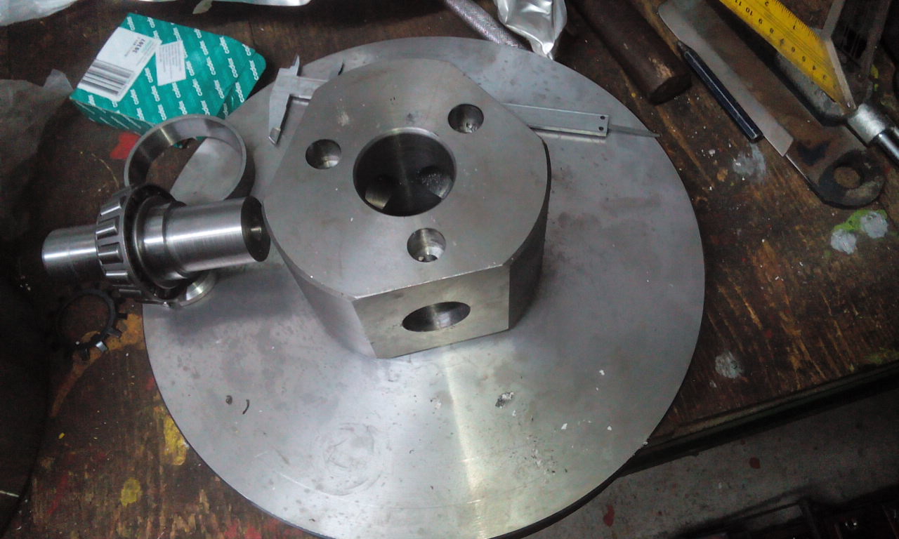

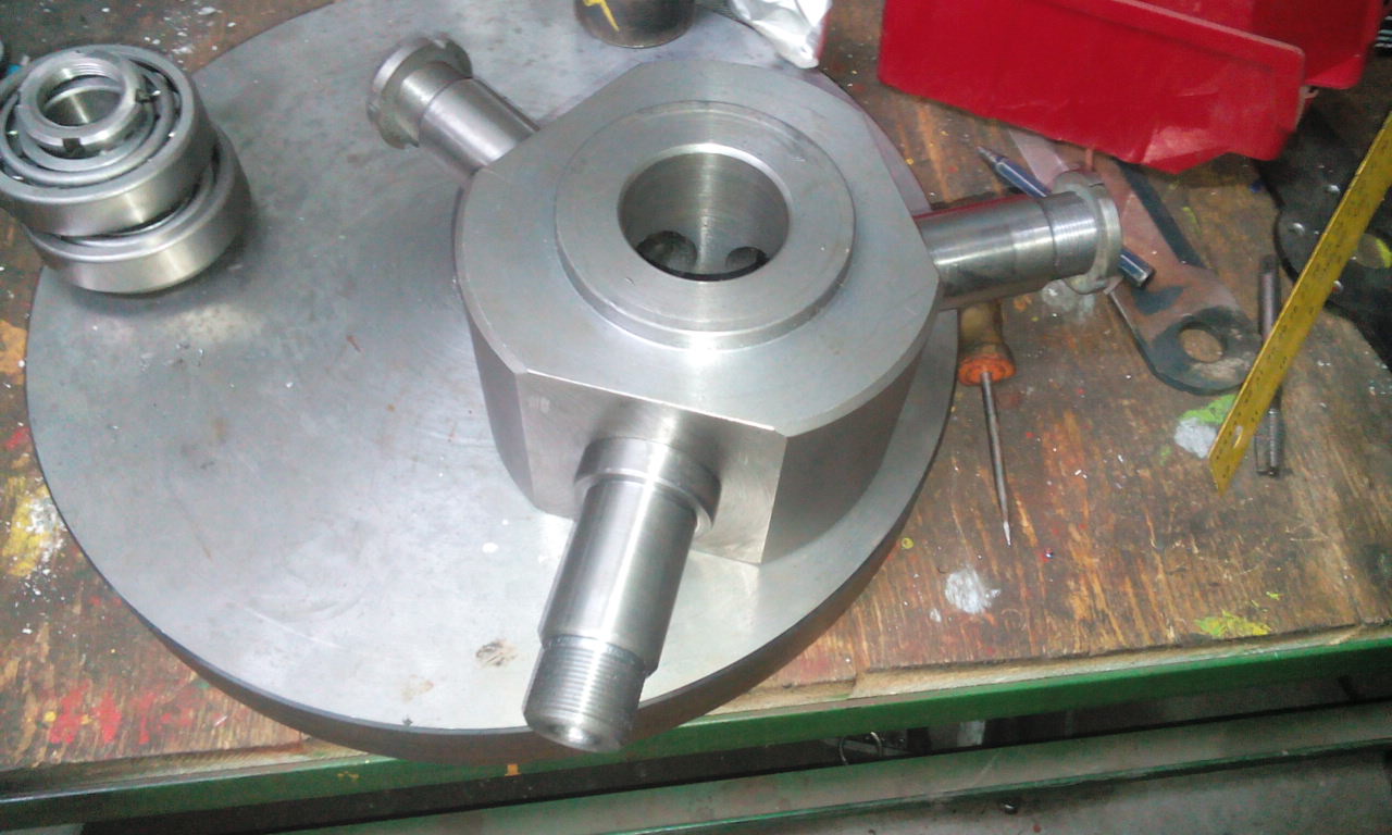

evo nosac rolera gotov ,jos samo da se izbuse rupice za mazalice i istosuju zljebovi za kajlu,sutra stize materijal za rolere pa nastavljamo...

Bravo majstore, ovo je vrlo
#1526
dusanmijat
dusanmijat's picture
Registrovan dana: 16/05/2012
Bravo majstore, ovo je vrlo smio pristup i nešto poprilično novo. Koliko će približno biti vanjski prečnik gaza rolera i koje su dimenzije ležaja?
Ne zaboravi deklo sa utorom za azbestnu šnjuru jer prašina i kondez su čudo. Pozdrav

zasto mislis smeo pristup???
#1527
jbrtka
jbrtka's picture
zasto mislis smeo pristup??? precnik gaza rolera je 130 a spoljasnji 270 ja sam za zaptivanje planirao semering,ali bas ni meni se ta idej ne svidja nesto...ima li neko neki predlog ili skicu rolera,jos nije kasno da se preradi jer materijal bi trebalo sutra da stigne,lezajevi su 3307 80x35x???koinusno valjkasti.gde ima da se nabavi ta azbestna traka?

jbrtka
fino izgleda tvoja rabota
ja mogu da ti dam jedan glup predlog
ove tri osovine si uglaviio u rupe i osiguro onim imbusima-peletirka ima prilicnu silu i bezbroj sitnih udaraca u sekundi zato mislim da ce se napraviti luft vrlo brzo -ja licno bih nasao argonca varioca i lepo to izvario po obodu da nepovuce nigde i mislim dabi to bilo bolje-mada je rizicno
Thu, 22/01/2015 - 11:49
i jbg jedno pitanje -nemogu
#1529
alek.petro
alek.petro's picture
Registrovan dana: 11/04/2012
i jbg jedno pitanje -nemogu da listam unazad -kolike snage motor planiras da ti pokrece tu peletirku

Svaka cast lepo odradjeno, i
#1530
lav102
lav102's picture
Registrovan dana: 07/05/2014
Svaka cast lepo odradjeno, i ja bih radije zavario osovinice jer ako se desi da ispadne eto kurslusa.Ako planiras semering onda mislim da je bolje okrenuti naopacke da ne izlazi prasina iz kucista i ode u lezaj.Ja sam stavio azbestni kanap i na jednom lezaju sam nesto omasio pa sam vec dva puta zamenio u kratkom roku.Verovatno sam prilikom montaze ostetio kanap pa sad kada sam zamenio kanap nema problema.Taj kanap imas u gvozdjarama sto se koristi za peci i kosta 30 din metar fi6 a ima i debljih.

Ne treba nista
#1531
jbrtka
jbrtka's picture
Ne treba nista variti,nabijeno je na presi sa preklopom od 5do 7 stota,ako se razlabavi,napravicu drugacije,prvi macici se bacaju u vodu!uostalom tako je i taj rus napravio onu na klipu.a njemu nije prva,a rade sve besprekorno...videcemo.motor ce biti traktorski neki,za pocetak ce ici na traktor preko kardana.
