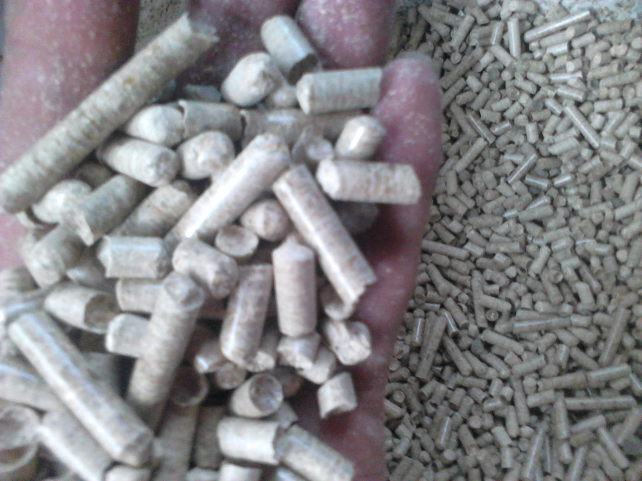

Coj - kod mene blizu ima covek radi od topole ali ima onu peletirku sto se vrte valjci a sito je u krug samo stalno ima problema pa mu mali ucinak a sve radi za izvoz.

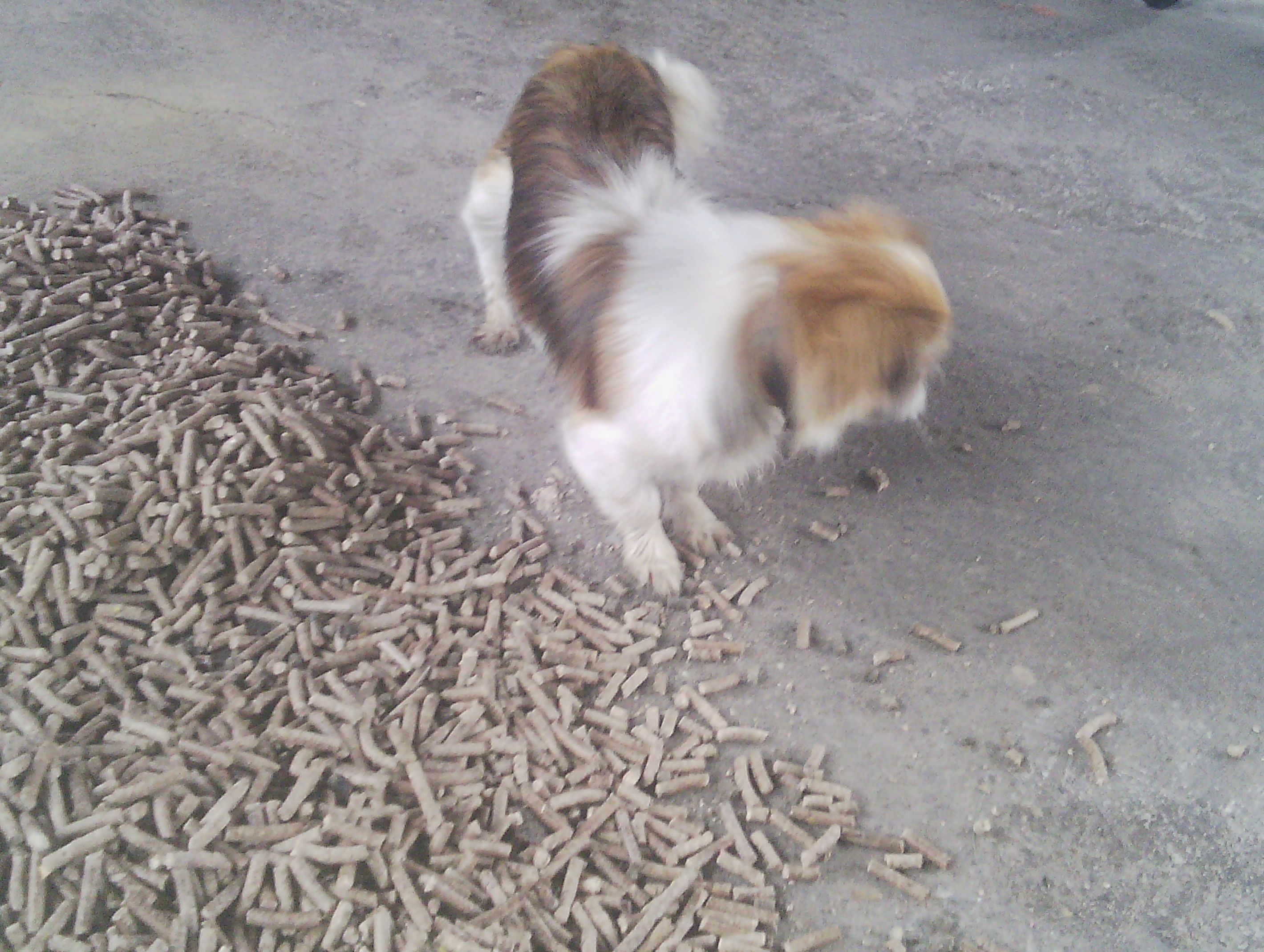

Danas sam startovao peletirku i hteo da vidim kako ide hladna , izlazilo je nesto nalik peletu ali skroz hrapav sa strane , spirale kao burgija.Tek nakon 5 -6 min je krenuo normalan pelet i sto kazu sipa kao iz kabla ,.Prasinu sam prosejao kroz sito (oko 200 kg) da nebi bilo nekog metala i hteo da vidim za sat koliko mogu uraditi a ova moja prasina je jako sitna i ima malu tezinu.posle dvadesetak minuta dodje mi covek po auto i ja ugasim masinu da vidim da li ce posle krenuti mada sam planirao vise da napravim.Imam oko 40-tak kila prosecnog peleta mada mislim da bi mogao biti bolji.
Stajala je tako 15-tak minuta i evo na zadnjoj slici se vidi sta se desilo - zaglavila i nemoze dalje.To mi se desavalo i sa briketom ali tamo povecam pritisak i ona istera ali jedva.Sutra cu probati iz druge dzambo vrece tamo mi pokazuje vecu vlaznost za 1,2 % tj 12,4% a ova je bila 11.2.%
Pelet nisam prosejavao, nije jos sito na redu, a otprilike 50% je bas dobar i ima lep sjaj dok mi se druga polovina ne dopada , kada ga stegnem u saci ispuca na 5mm do 1 cm.Mislim da je to do vlage, presuv mi se cini, ali videcemo.
Istom brzinom mi izlazi pelet bez obzira da li sipao do polovine rolera ili skroz punu , Mislim da kada bih imao gore cev od metra i dalje bi radila jer ova prasina je kao voda tako se razliva.
Sutra cu upaliti napolju onaj moj "gorionik" da vidim kako ce da gori.
Dusane nisam postavio ona krilca samo "prst" za otkidanje a njega sam postavio pod uglom da vadi pelet napolje i nastelovao ga tako da je 1mm podignut od diska i radi ekstra pelet je maksimum 30 - 35mm.To sam privremeno priheftao samo da vidim kako radi ali mislim da ce tako i ostati samo cu dodati malo estetike.

svaka čast lave, malo ko od nas je za ovako kratko vrijeme mogao da pokaže pravi pelet. Mislim da za nijansu moraš povećati vlažnost bar u prvih pola sata rada a onda po izgledu peleta procijeniti dali smanjiti vlažnost ili ne. Nema potrebe očekivati prvi minut da proizvodiš pelet jer veći je problem odvojiti prašinu od peleta i ponovo je vlažiti pa vraćati u mašinu nego mašinu lagano pročistiti i zagrijati. Ja imam kantu od jupola zamašćenog "peleta" i za svaki start tu kantu proturim 2 puta kroz mašinu. Prvi put izlazi rastresit i mlak "pelet" a drugi put već malo formastiji i prilično topao. Poslije toga ide piljevina i čim se očisti matrica od ovog masnog materijala dobijam čist i čvrst pelet. Svaku pauzu dužu od 5 minuta moraš praviti sa ovim masnim materijalom u matrici. Na završetku obavezno ovu kantu probacim još jednom a ako ispada i po koja ova "pečena" nije na odmet probaciti i 2 puta. Samo ovako možeš sledeći start očekivati bez problema u suprotnom prvo bušenje i izbijanje zapečenog peleta pa tek onda start. Ne mora biti potpuno začepljenje ali koliko god je rupa začepljeno za toliko je kapacitet smanjen a mašina trpi. Povremeno kad osjetim da je ova masna masa postala posnija, onako toplu dok ispada iz mašine poprskam bilo kakvim uljem i opet je kao nova. Smanji dužinu peleta na 20-25 mm, piljevinu dovedi u granulaciju 3-5 mm, planiraj mikser bilo kakve izvedbe. Imaš moju podršku bilo kakve vrste. Samo naprijed

cuj video sam pelet od topole
#1208
coj
coj's picture
Registrovan dana: 08/10/2013
cuj video sam pelet od topole ali nisam bio zainteresovan za tako nesto...kod mene su vrtljivi roleri i fiksna matrica...pelet ti neizgleda lose samo uradi sto je dusanmijat rekao sa nauljenom piljevinom za pocetak i kraj....sto se tice zacepljenja ja cim treba da stanem duze od minuta kolko mi treba da dotegnem rolere ja odma smesu piljevine-nafte-ulja ubacim i nerezmisljam...bolje da bacim dve-tri kile peleta nego da izbijam pelet iz matrice...duzinu mozes malo da smanjis...sto se tice vlaznosti ja tu nebi nista dirao vec samo pusti da se dobro zagreje pa ces videti...

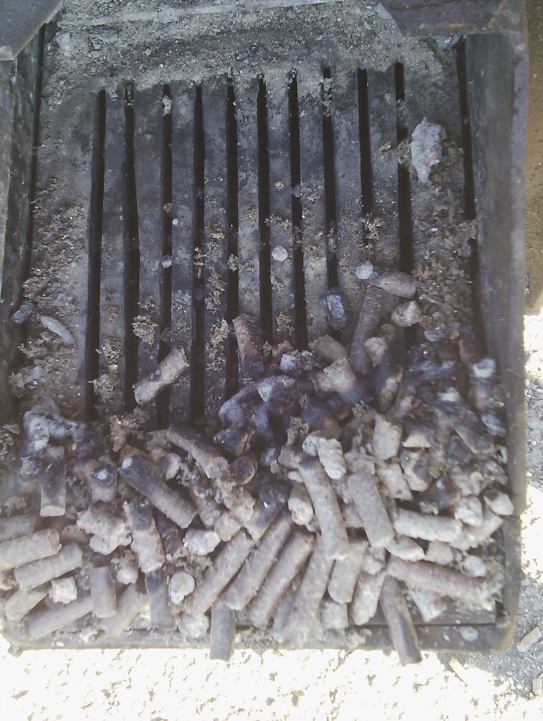

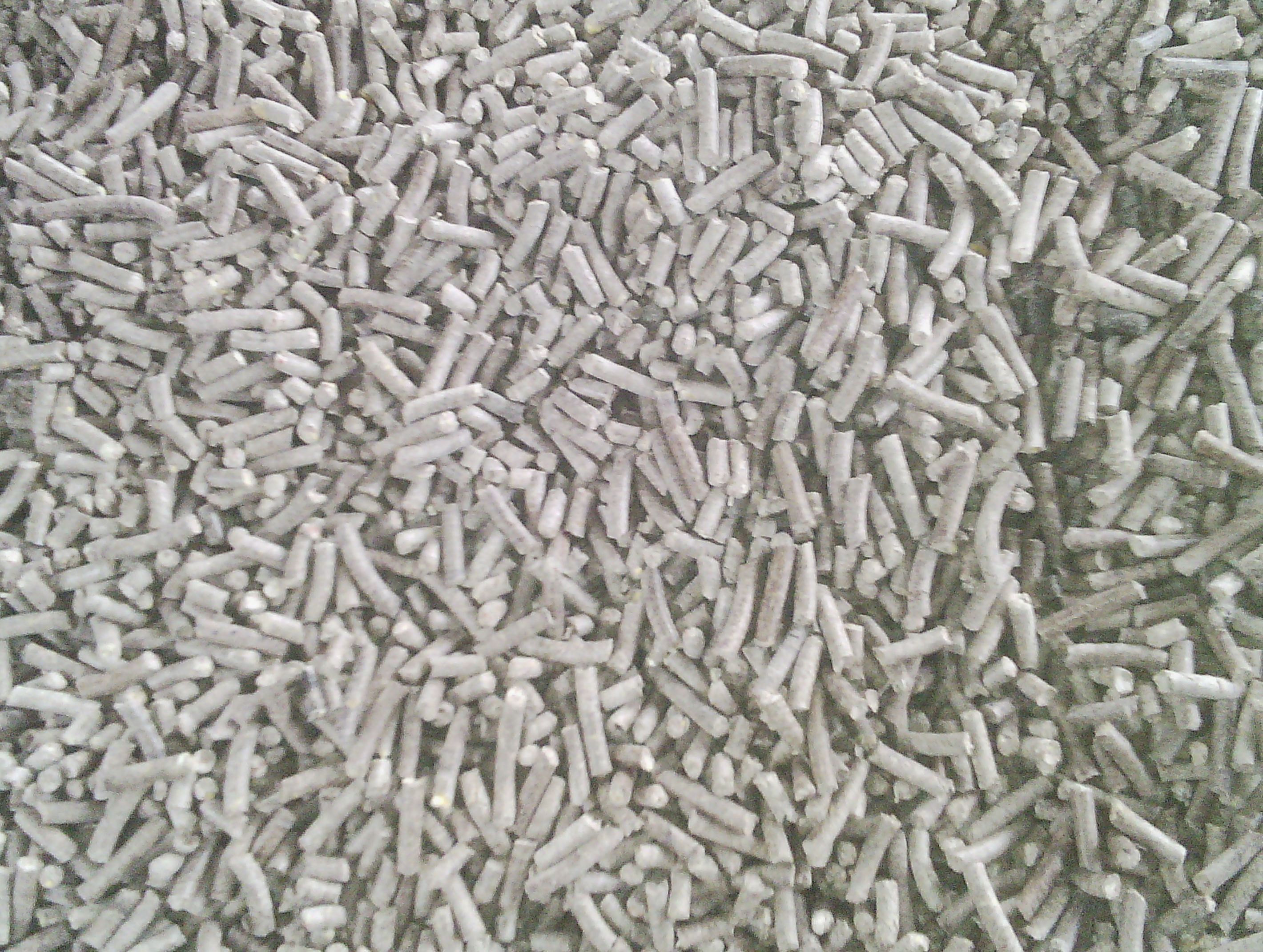

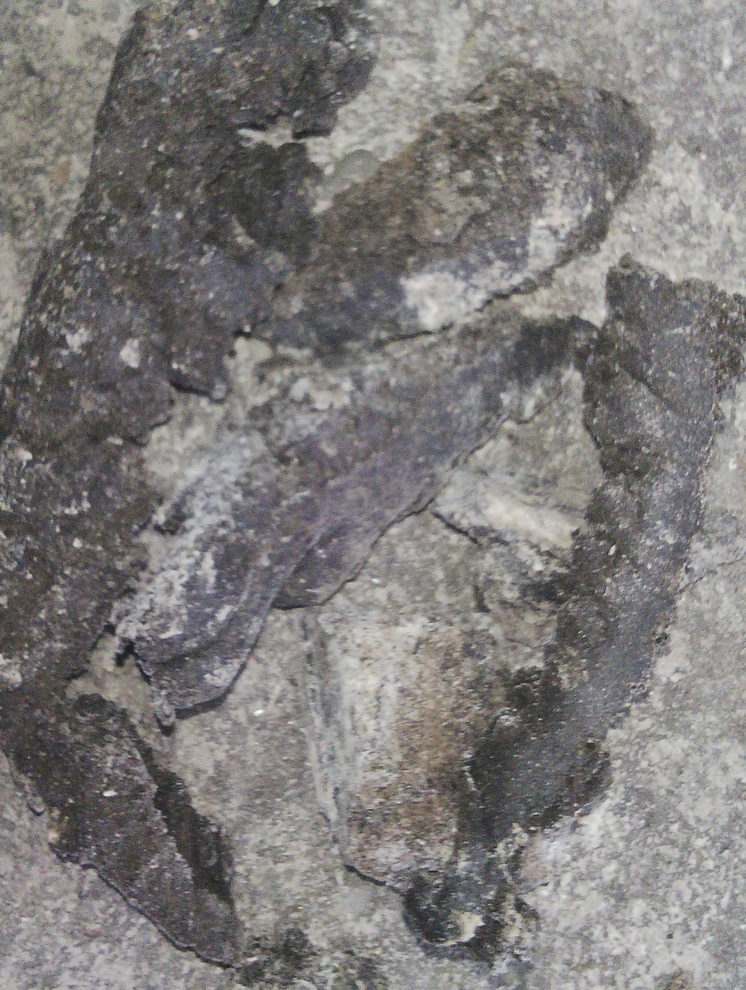

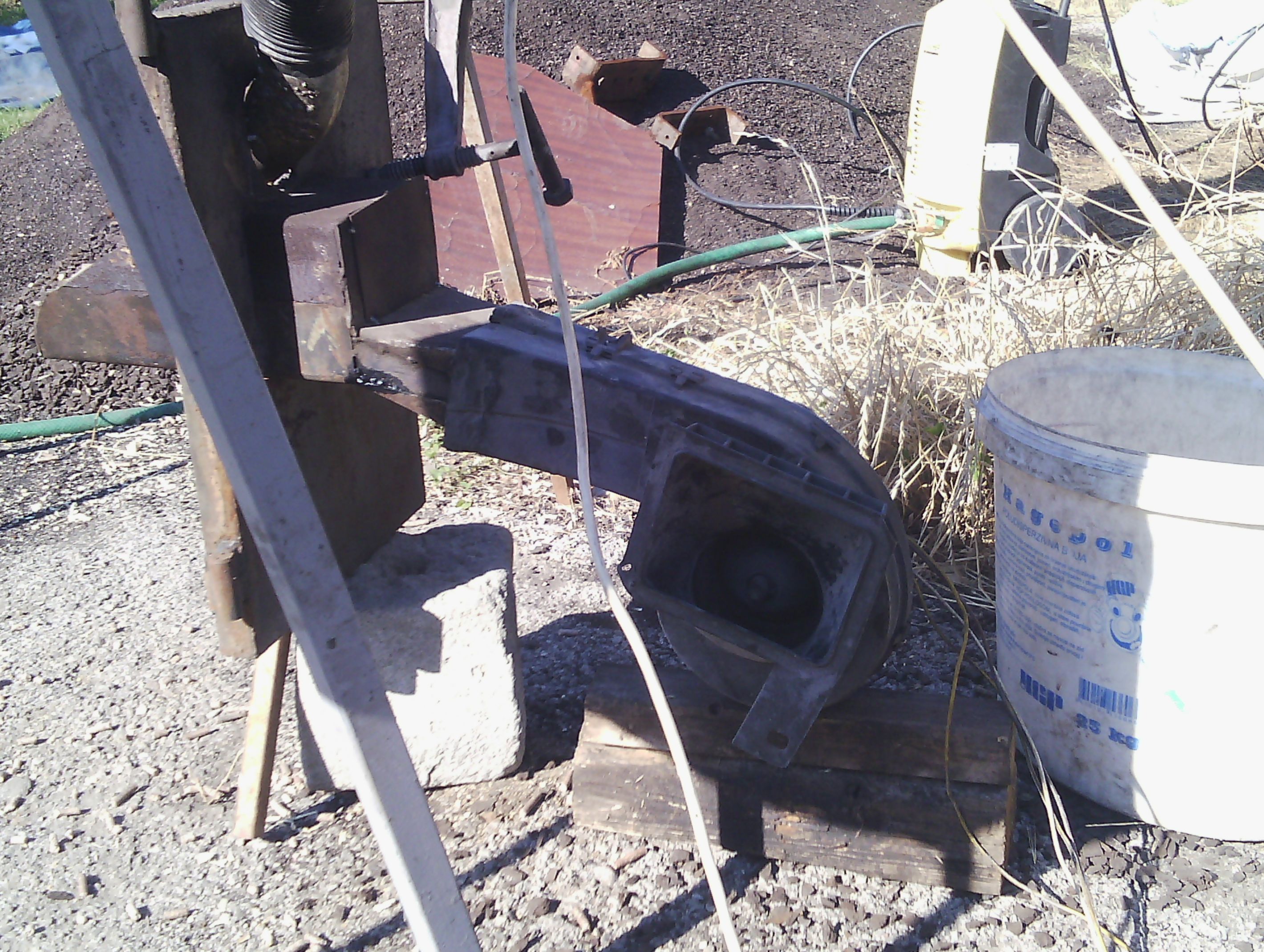

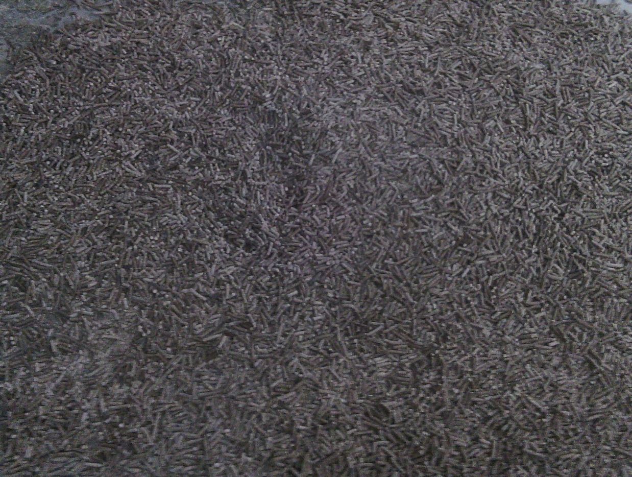

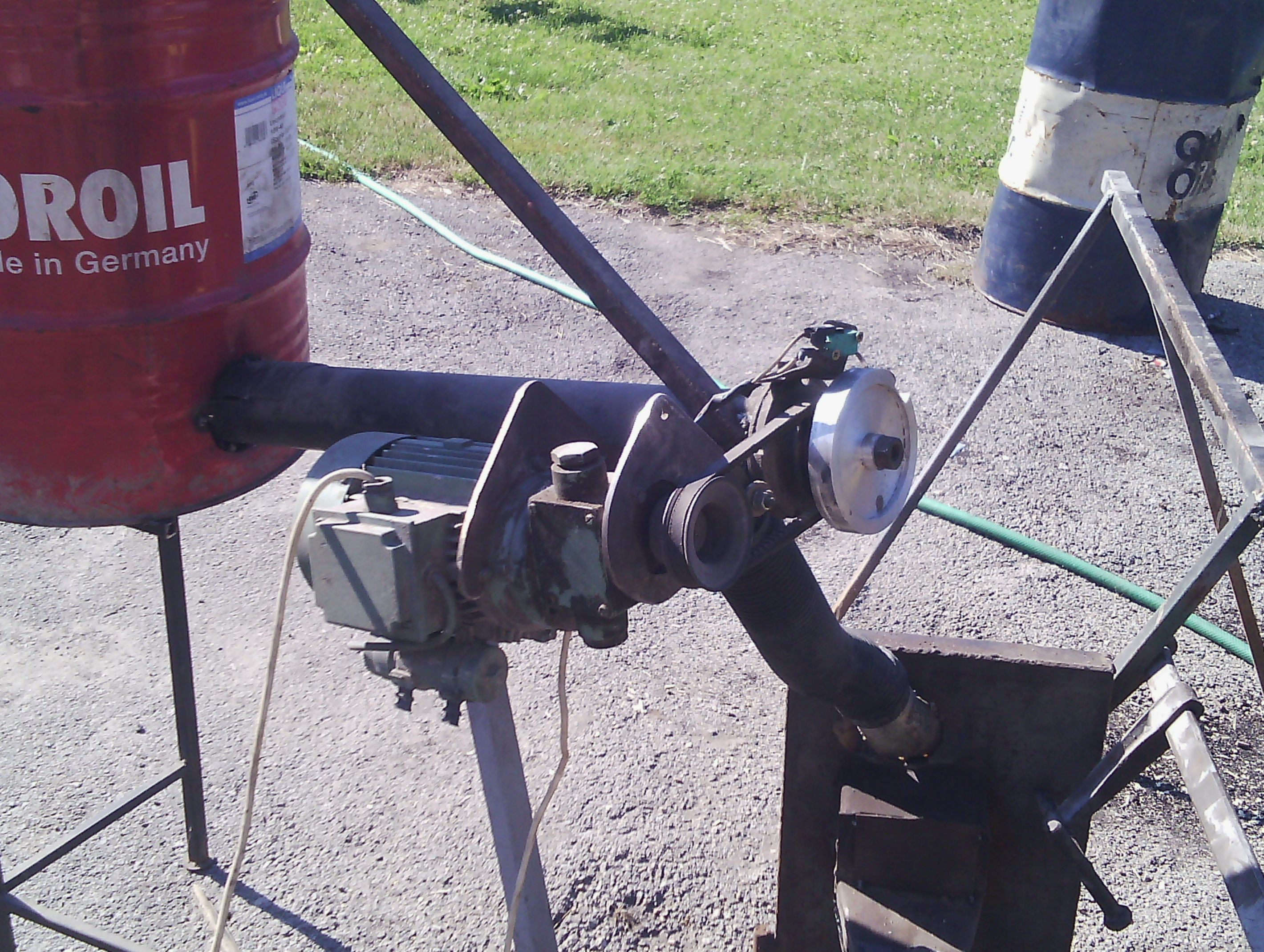

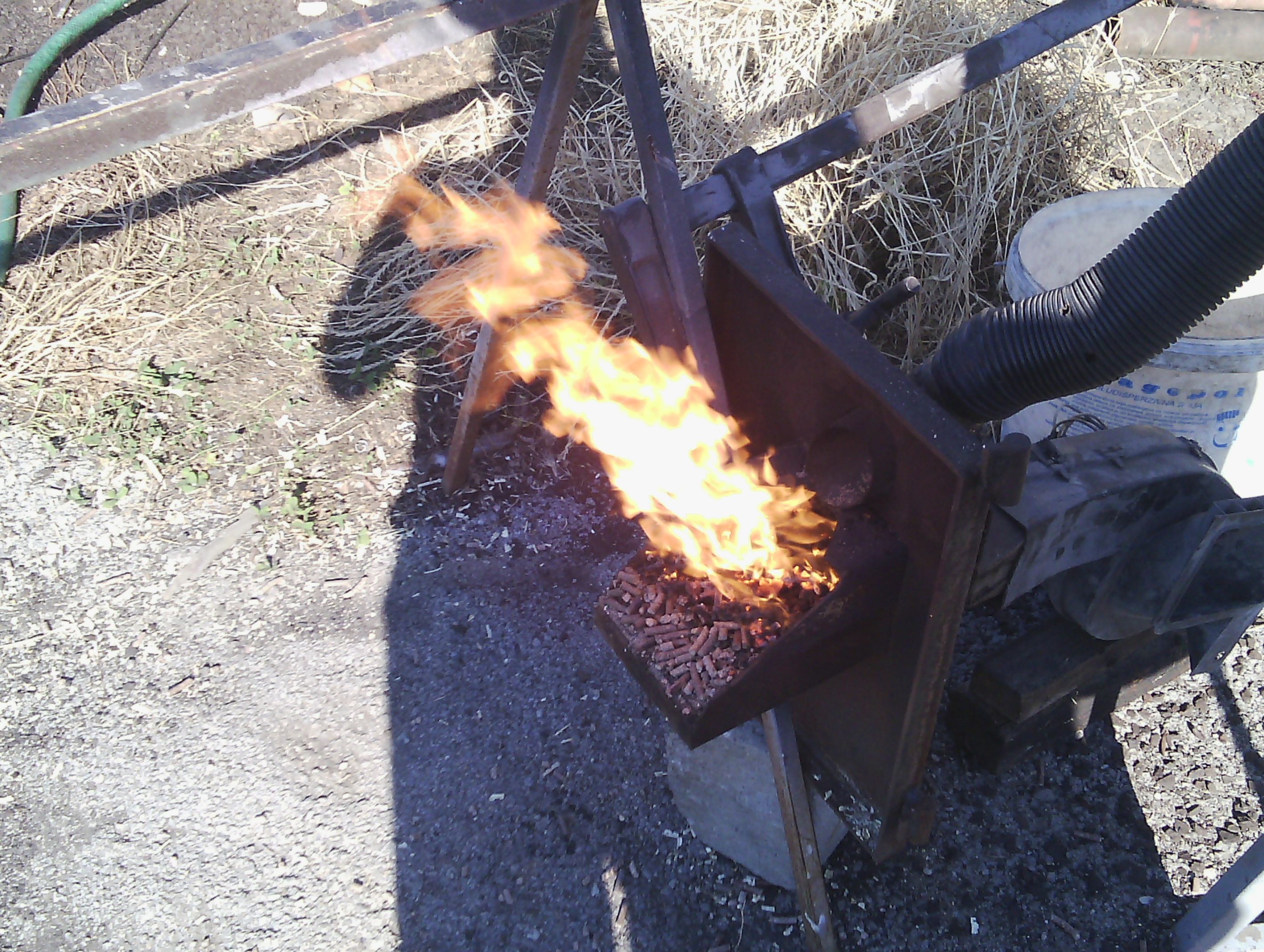

Bio sam danas da vidim pelet od topole covek radi za izvoz ali je losiji nego ovaj moj sav se kruni.
Probao sam na ovom mom "gorioniku" pelet i posle 5-6 kg spaljenog peleta evo dole na slikama kako je ispalo.Ovo sto je ostalo na kraju resetke je pelet koji nije uopste gorio posto je ovaj gorionik pravljen za ugalj.Samo sam malo pojacao ventilator na sekund (simulirao ciscenje) i nista nije ostalo na resetki , nema ni smole ni sljake tako da sam vise nego zadovoljan.Pepela skoro da i nema mada ovo nije merodavno posto su drugaciji uslovi u peci.
Plamen moze da ide do 70 cm iako ovo nije pravi gorionik.
Ponovo sam probao masinu i prvo dobro zagrejao sa zamascenom piljevinom pa nakon toga samu prasinu sipao i krenuo pelet ekstra kvaliteta vidi se na petoj slici , sav se cakli i priblizno iste duzine , nisam nista radio da ga skratim to mi nije prioritet , ali nakon 5 min poceo da izlazi hrapaviji ali jos uvek upotrebljiv samo sto je ubrzo zaglavila.Sto je i bebi jednom spomenuo da je radio 10 min pa zaglavila to je i dokazano, "svaki iskusni peletar bi znao da fali vlage" to su reci od bebi-ja, cim se ugrejala masina doslo je do susenja prasine.
Hteo sam da pomesam ovu prasinu sa uljem da zagrevam masinu i dobio sam recept za sirovu gumu. Kada se ohladilo dobio sam kamen sreca pa sam odmah ocistio , vidi se dole na slici kako izgleda.

ako moze jedno objasnjenje...kako je doslo do presusivanje te prasine i koje je bila vlaznosti kad si je ubacio....
Sat, 28/06/2014 - 23:19
Coj vlaznost je bila 11,2 %
#1213
lav102
lav102's picture
Registrovan dana: 07/05/2014
Coj vlaznost je bila 11,2 % sto sam juce radio sa njom, proverio sam ista je vlaznost i danas samo je alat bio bolje ugrejan....
Nisam dodavao nista vlage tokom rada a gore nemem nikakav poklopac pa pretpostavljam da je jedan deo vlage ispario zbog vrucine i zbog toga je zaglavila.
Otpada onaj moj plan o automatskom dodavanju ulja pre gasenja masine posto se ova prasina ne mesa sa uljem.

Savo evo ovde na predhodnim slikama vidis kako sam ja "sklepao" ovaj gorionik. Ruzno izgleda ali radi.
Trebalo bi napraviti neke sitne korekcije i mogao bi dobro da radi i na pelet.

Coj ovaj gorionik sam
#1217
lav102
lav102's picture
Coj ovaj gorionik sam napravio za jedan dan pokupio po garazi sto sam imao i eto sta je ispalo.Moze transporter da ide vise uspravno ali trebalo bi stavitimotor na 12v radi nestanka struje i lakse je za program , treba napisati program da bi se kontrolisala temperatura , ciscenje i sve ostalo .Ovako moze da radi ali ga treba cesto obilaziti , ko zna mozda resim da pisem program za ovaj ali nisam nikada radio tako nesto komplikovano ali za sve postoji prvi put. I eto meni novi izazov,Sa ugljem sam imao veci problem zato je i resetka veca posto sam imao kamencica u uglju koji su se skupljali na resetki pa treba svakih 20 min da se cisti inace se ugasi.

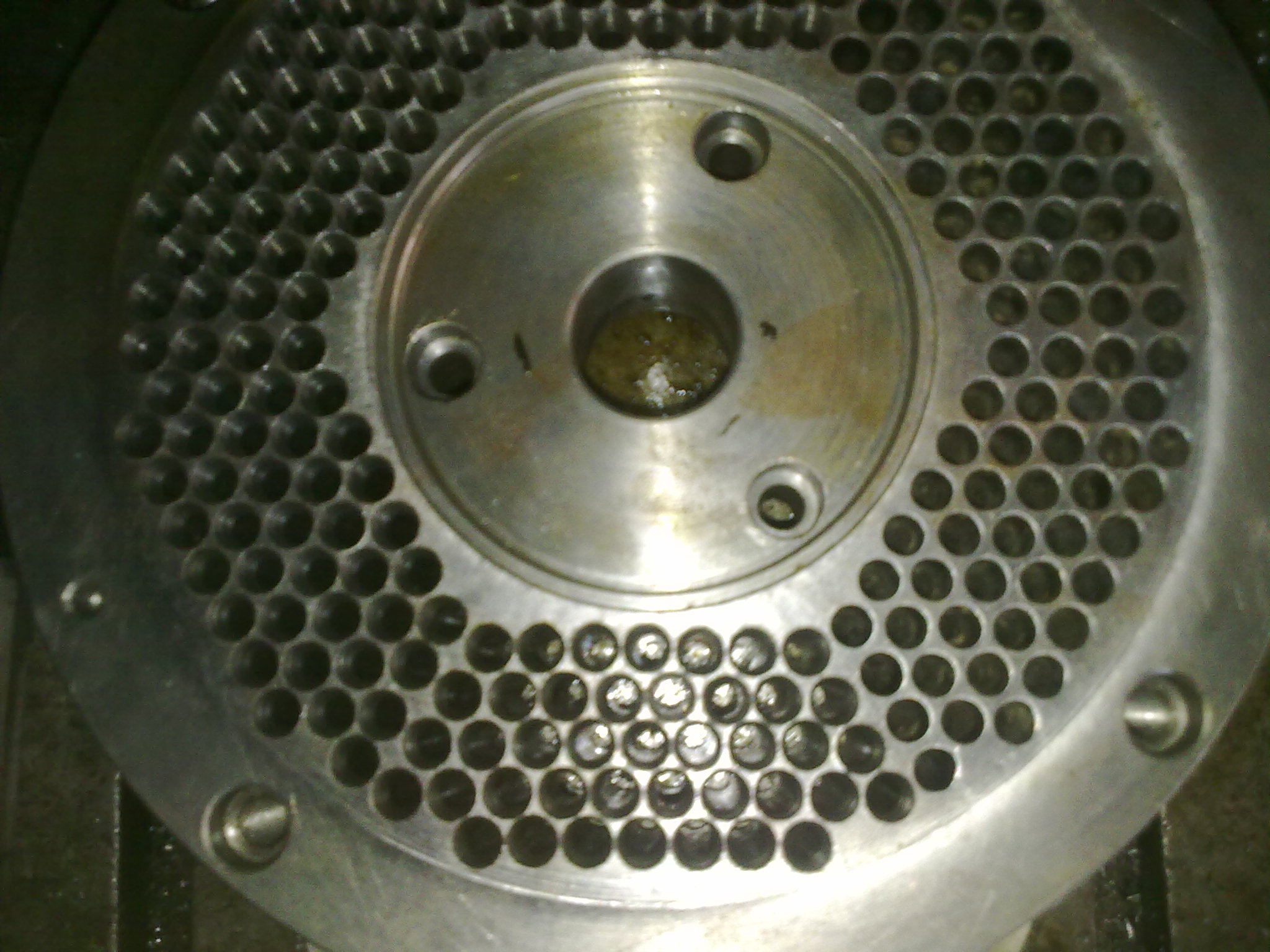

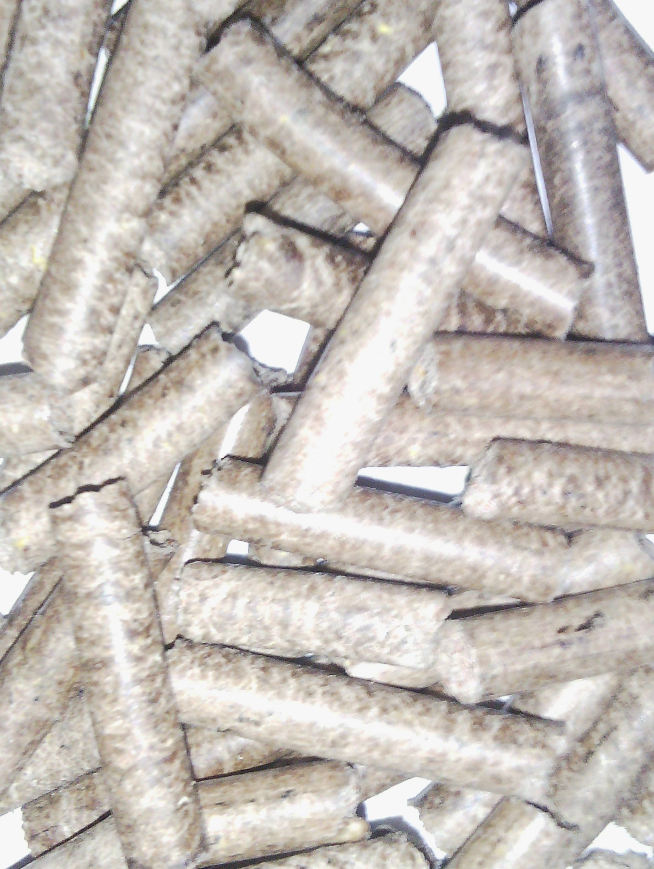

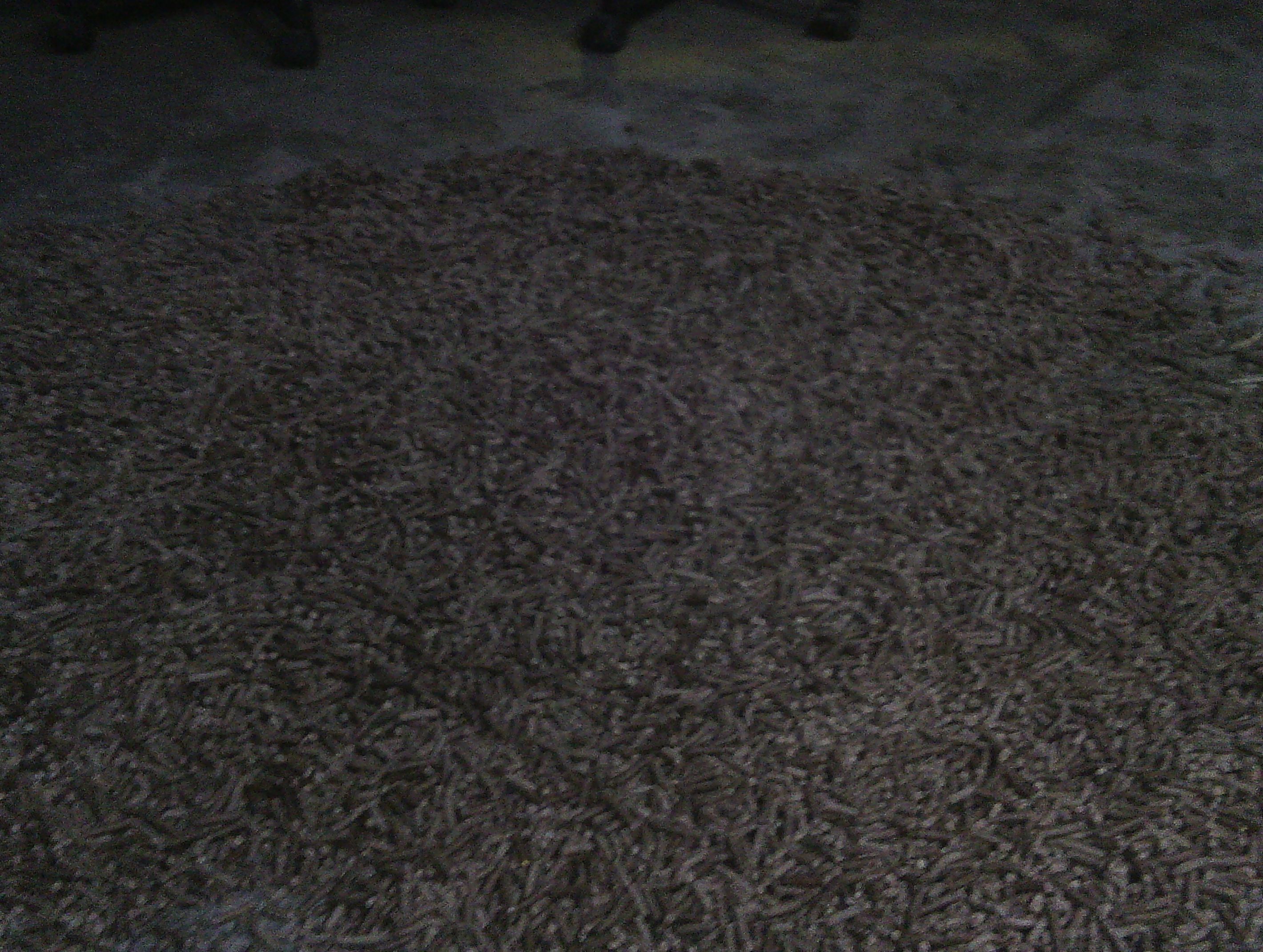

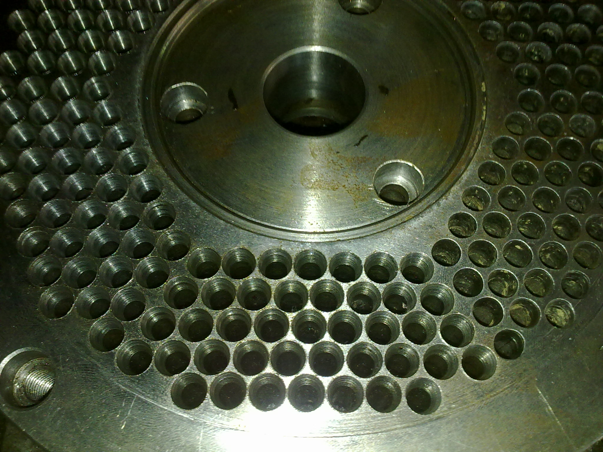

Rastislave ja sam na ovaj moj da kazemo gorionik samo spaljivao otpad od uglja sto mi je ostajao od briketa,Imao sam par dzakova suncokreta pomesan sa kukuruzom i islo je ekstra.Ako budem imao vremena mozda i napravim drugi gorionik ali otom potom.

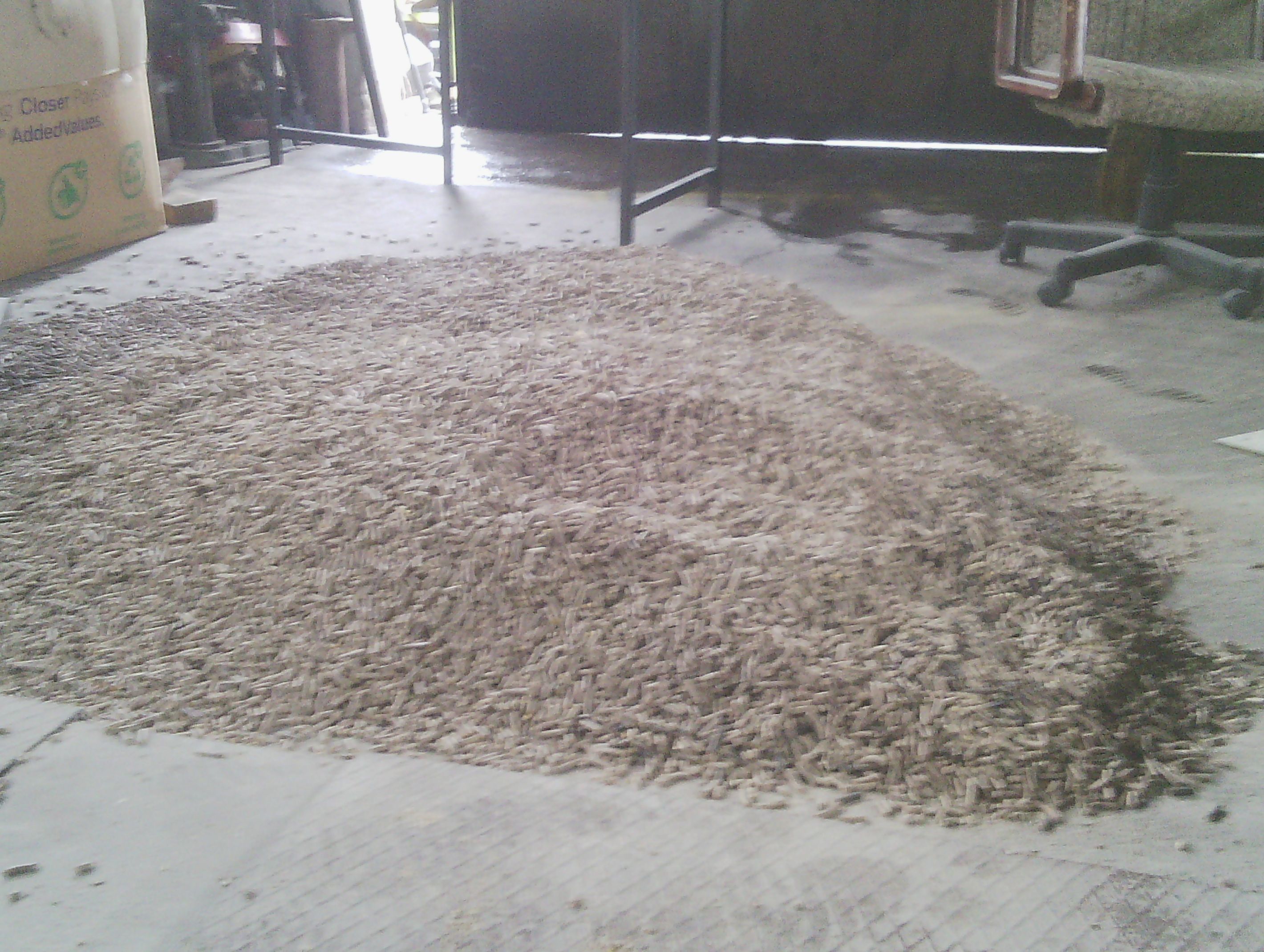

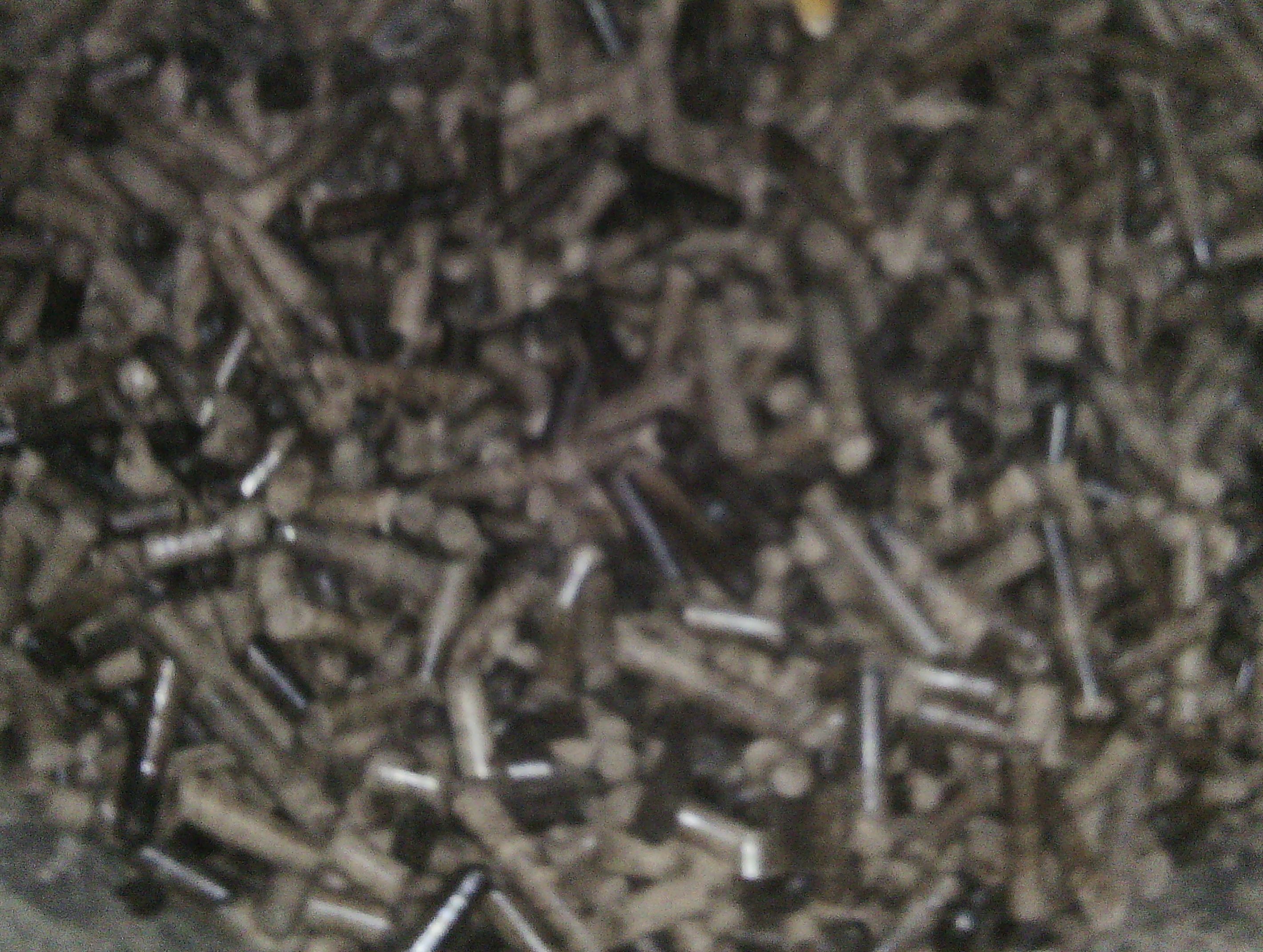

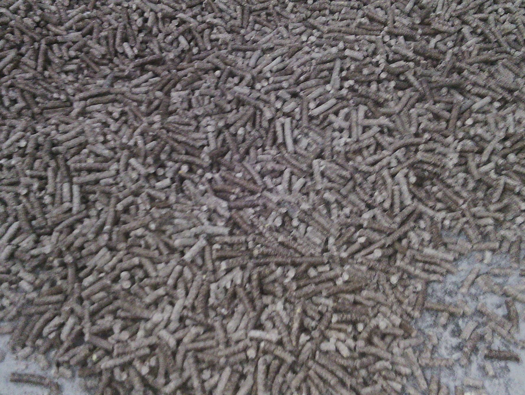

Malo sam doradio matricu i ponovo probao masinu i opet isao jedno vreme i zaglavi sto znaci da kada se dobro ugreje ispari deo vlage ali nesmem da dodam na vruce brasno ni kapi vode.
Ponovo sam ocistio matricu i dosao na ideju da posto mogu da radim sa punom masinom tako napravim prirodni poklopac.Upalio sam ponovo malo zagrejao i sipao stalno materijal da su roleri zatrpani i nije uopste isparavalo, Tako sam radio dva sata bez pauze i bez problema i onda mi nestalo prosejane prasine.Uspeo sam samo posto sam bio sam da dva puta merim vreme i za 6 minuta napuni mi kantu bitempere.Kad izmerim bilo je 11.6 kg sto je oko 110 kg na sat.Posle sam uzeo prasinu od zita a to je sitna pleva i radi bez problema ali nesto manje je izlazilo iz masine.Stopovao sam vreme posto mi stigla ispomoc i napravila je 9,8 kg za 6 min.I u briketu sam imao razliku u kapacitetu izmedju ta dva materijala.
Evo vidi se kakav je pelet a ima ga preko 200 kg , nije prosejavan nego direktno na beton sipan i nema sitnih osim kada je bilo vise celih kukuruza u prasini onda se lomio tu gde je uslo celo zrno.
Zadovoljan sam sa kvalitetom i sada skidam matricu pa na kalenje i idemo dalje.Moram praviti neki kos i dozer za sipanje u masinu posto ovako jedva stizem da je nahranim a sto kaze kolega coj bolje je manje da se fizikalise a i bice manje prasine na pivu.

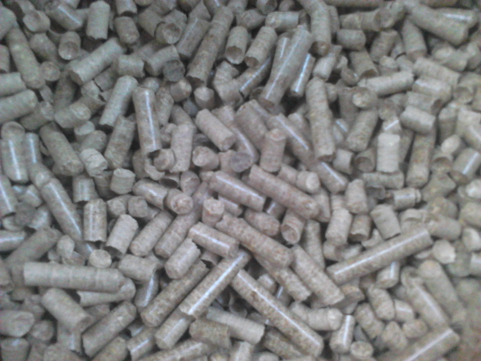

Lave kazes da si doradjivao matricu,ako nije tajna sta si to doradio? i ja sam stigao do probe posle popravke prese a i nova matrica je gotova i dobio sam extra pelet ali mi je u planu jos prepravki sto se konusa tice zato me zanima sta si ti prepravljao? evo slike peleta

Rastislave ja sam matricu
#1222
lav102
lav102's picture
Rastislave ja sam matricu stanjio na 36,5 mm posto mi je uzimala previse materijala i nije mogla da progura.konusi su isti isa jedne i sa druge strane i sada su 7,8-7,9 mm a dubina 6 mm tako da mi je otalo oko 24-25 mm puta za sabijanje ali mislim da to nije dobro za soju . Nisam probao nista osim ove prasine posto je imam poprilicno samo u jednoj firmi dve prikolice nedeljno a to je oko 5-6t.Ona je uvek iste vlage a i samljevena je tako da nema dodatnih troskova osim prevoza a prasina je za dzabe.
Od cega si pravio taj pelet i kakva ti je matrica koje dimenzije.
Mozda su ti konusi presiroki a pelet dobri ozglada samo moras mu ograniciti duzinu . austvari neznam kakav ti je gorionik mozda kod tebe moze i duzi da gura.

moja matrica je 50mm debljine
#1225
Rastislav
Rastislav's picture
Registrovan dana: 28/04/2013
moja matrica je 50mm debljine konusi su 4mm u dubinu sa obe strane ali planiram da produbim na 6mm i taman ce se smanjiti zazor izmedju rupa a na slikama je cist pelet od sojine slame a po potrbi mozda i stanjim malo ali sumnjam jer za soju treba deblja matrica jer imam i jednu matricu 33mm debelu ali je malo pelet nije dovoljno cvrst na njoj

Rastislave nemoj stanjivati matricu posto ako produbis konuse dobices tanju matricu ali ako ti je sada pelet tvrd a mislim da jeste kada produbis konuse uzimace ti vise materijala pa ce mozda zaglaviti. Ako to se to desi onda stanjis matricu da vratis konuse kao sto su bili posto sam ja imao taj slucaj da nije htelo da ide sa prosirenim konusima i kada sam vratio kako je bilo ponovo je islo bea problema.

Necu tanjiti matricu, to je zadnja opcija. Poceo sam danas da upustam dublje konuse bice sa 8mm na fi 6 i 6mm u dubinu a ranije je bilo samo 4mm u dubinu i malo mi je uzimalo a i ona tanja matrica od33mm debljine mi je sa ovakvim vecim konusima ali hteo sam da probam i ovako da se uverim i da potvrdim svoju teoriju. Na slici se vide i veci konusi i manji
