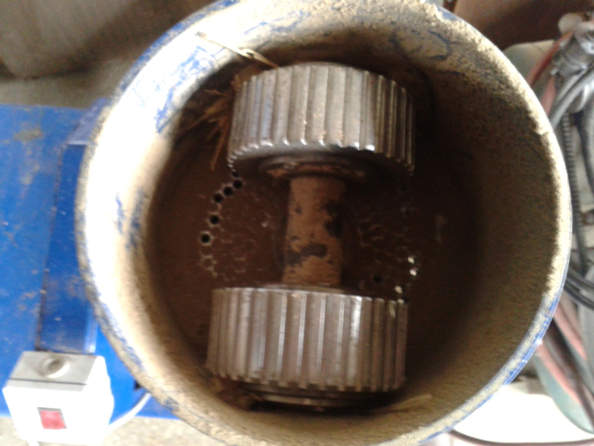

Hvala ti lave.Pelet pravim
#1085
Bonic
Bonic's picture
Registrovan dana: 30/03/2014
Hvala ti lave.
Radapciger je parce plocevine od 15mm sa centralnim srafom koji ide na osovinu i ima dve rupe kroz koje idu srafovi u matricu.
Pelet pravim od bukve,camovine i hrasta debljina matrice oko 2cm a precnik je 6mm
Problem je sto mi jos nije izasao pelet da bih bio zadovoljan.

coj probao sam vlaznost od
#1087
Bonic
Bonic's picture
coj
probao sam vlaznost od 15% pa na dole tek na 8 posto je krenuo da izlazi nenabubren pelet, sve je iste granulacije kroz isti mlin prolazi,vlaga piljevine je 5% razlike a vlagu doterujem u mesaoni.

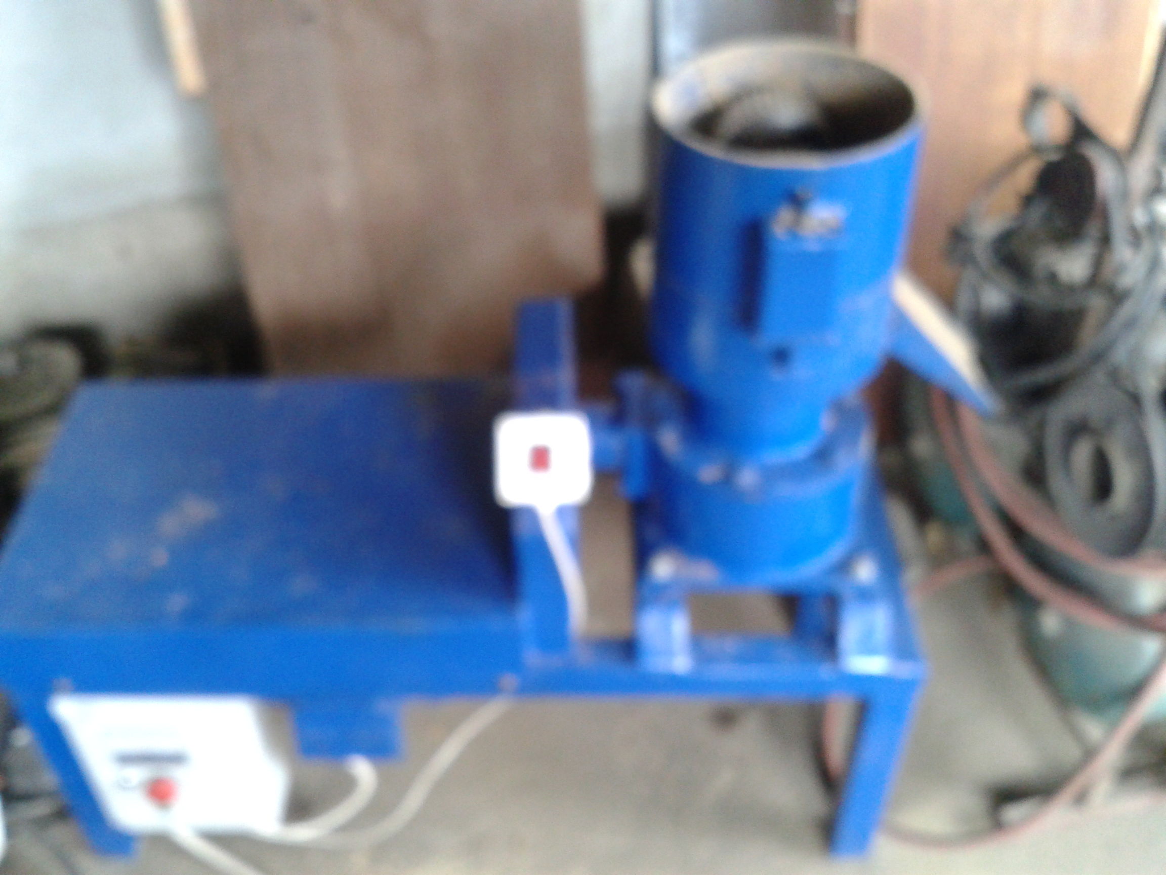

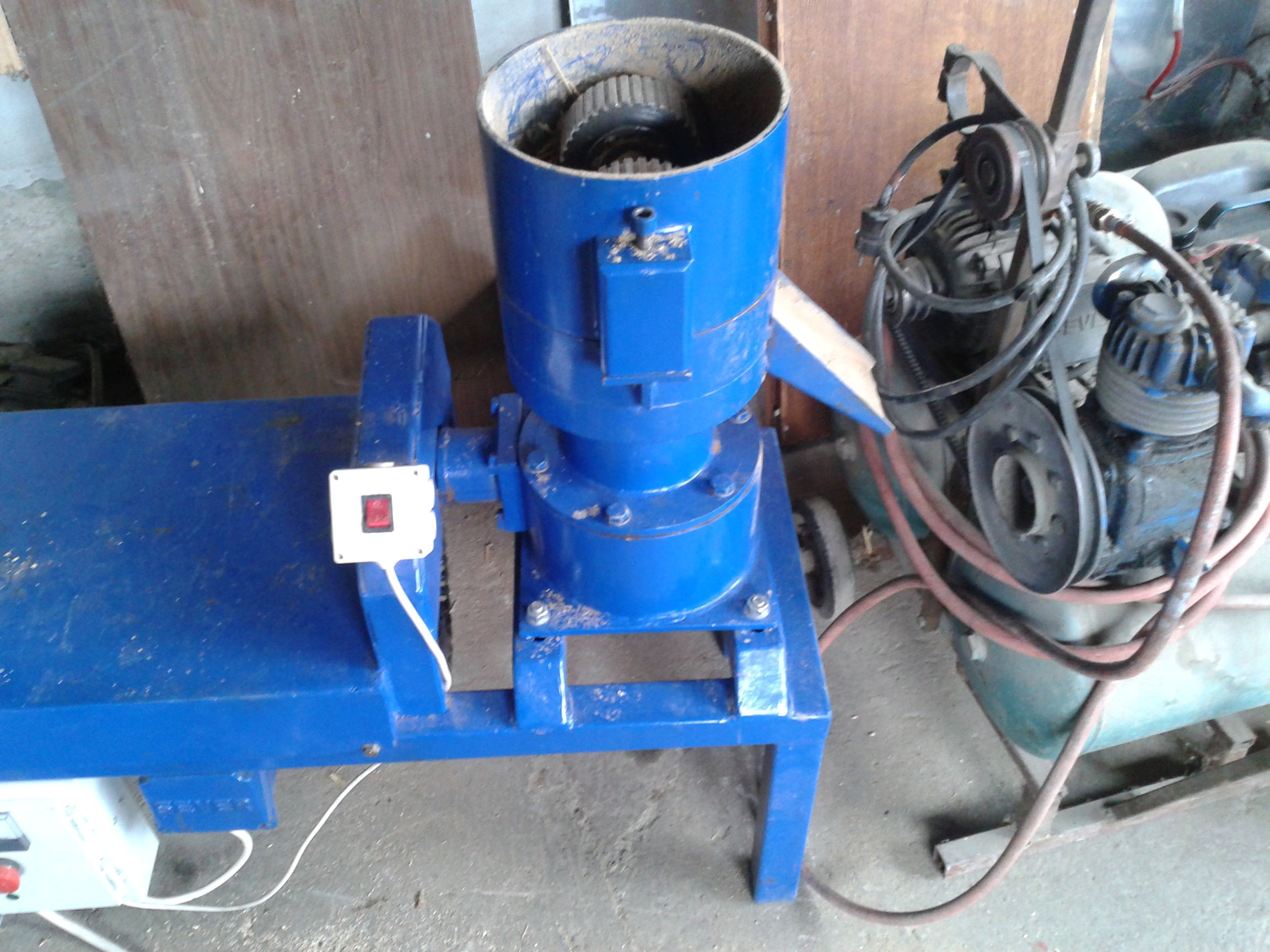

Razmisljali smo o tome da ide
#1093
Rastislav
Rastislav's picture
Registrovan dana: 28/04/2013
Razmisljali smo o tome da ide komplet sa remenicama ali ondak bi morao ama bas sve da prepravljam na presi tako da mi je ova varijanta jednostavnija za uraditi,nista prepravke samo dogradnja na vec postojecu konstrukciju... sto se proracuna tice to mi je poznato pa bas po tim proracunima odredjujem velicinu remenica pa sam hteo da pitam za vase misljenje sto se obrtaja rolera tice! ja sam imao 130obrtaja i cinilo mi se da je prebrzo jer mi je bacalo masu na strane pa sada idem na 100obrtaja pa cu videti!

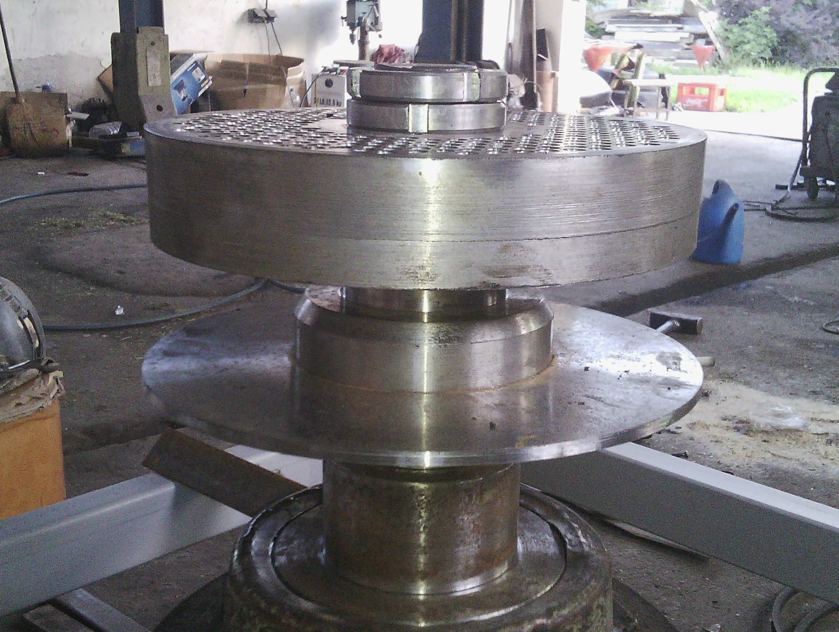

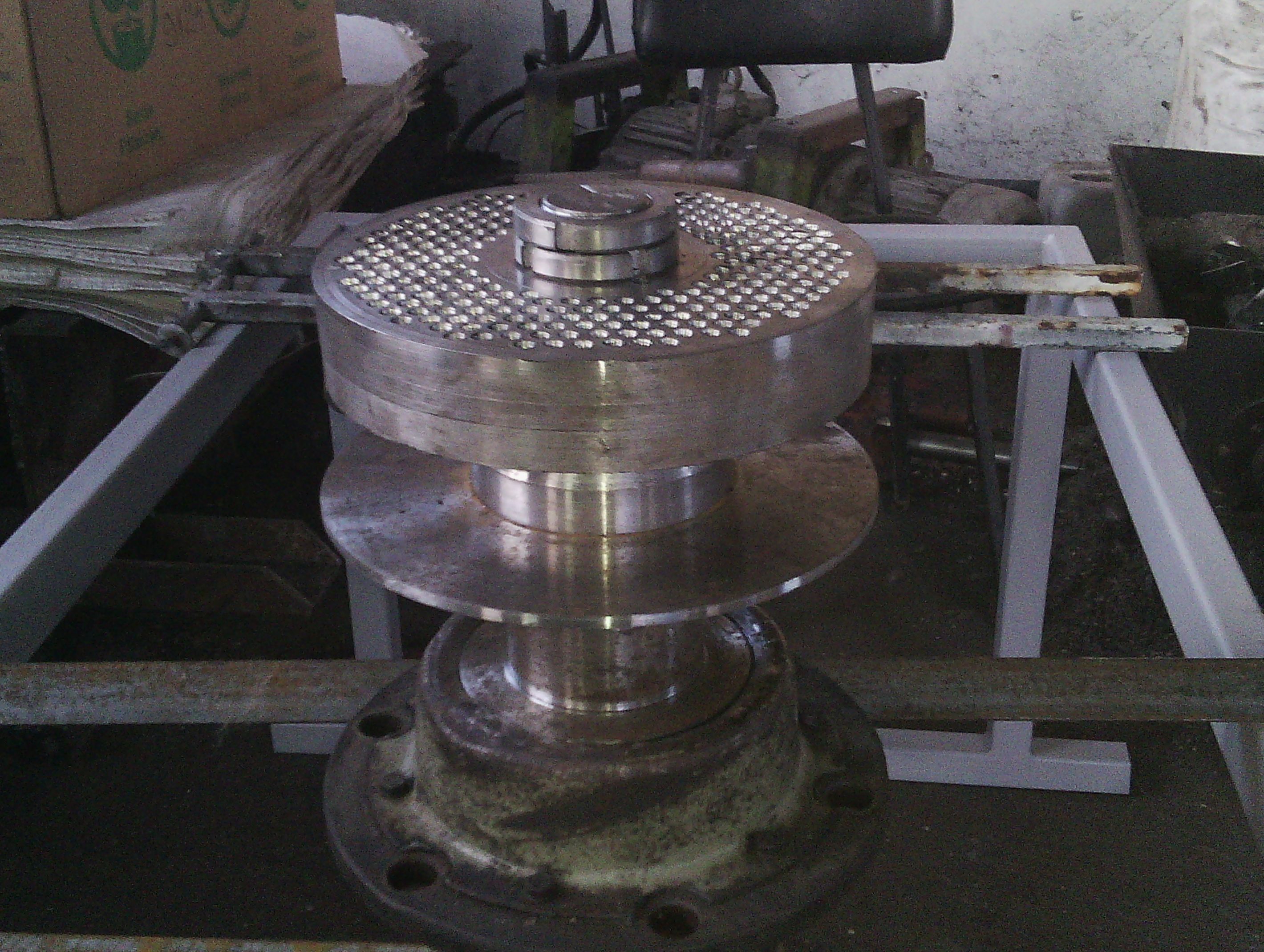

Jesi grejao matricu
#1094
lav102
lav102's picture
Registrovan dana: 07/05/2014
Bonic wrote:
Matrica je debela 31mm, obostrana, dubina konusa oko 6-7 mm. Grejao sam je i nista.Sad sam uzeo brusilicu da je isecem, pa ko prezivi pricace
To su ti dobre mere matrice .Da li si grejao matricu pa opet ne ide Ugrej jos vise mora ici . Bolje kupi brener nego da seces matricu jeftinije je a brener uvek dobro dodje (moze i prase da se sredi kada se resi taj problem). Koji ti je ugao konusa , koliki je razmak izmedju rupa tu treba traziti problem .A matricu uvek mozes da iseces ali to je poslednja solucija. Sto rece Coj radi tako dok ide -ako ide koliko toliko dobar pelet.
Majstori za fleks me ispalili kazu nista ove nedelje mozda sledece hm... sutra idem da kupim drugu ako nadjem kakav-takav kvalitet da mogu dalje da radim mada ova vrucina pa imam i druga posla.

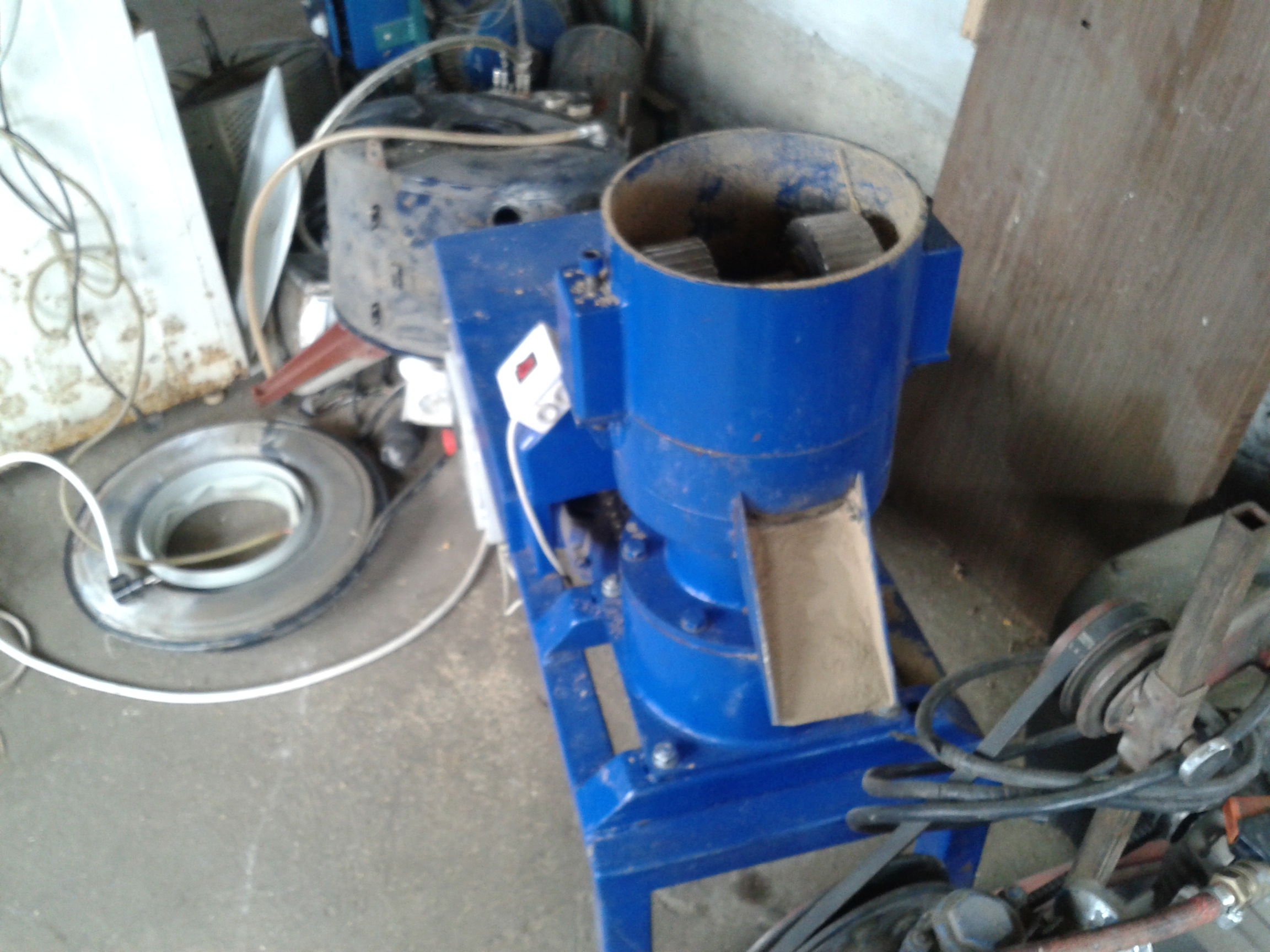

Danas sam zavrsio osovinu i postavio lezajeve , evo kako to izgleda.
Mozda sam dosadan sa ovim slikama ali mislim mozda neko prati ovo sve samo ne ucestvuje u diskusiji a hoce da napravi peletirku pa neka vide kako to ide.Samo bih im preporucio da sacekaju do kraja jer mozda ce ovo moje sve da zavrsi u otpadu na kilu (kila po kila nakupi se pa po 20 dinara dobiju se lepe pare Smile)) )

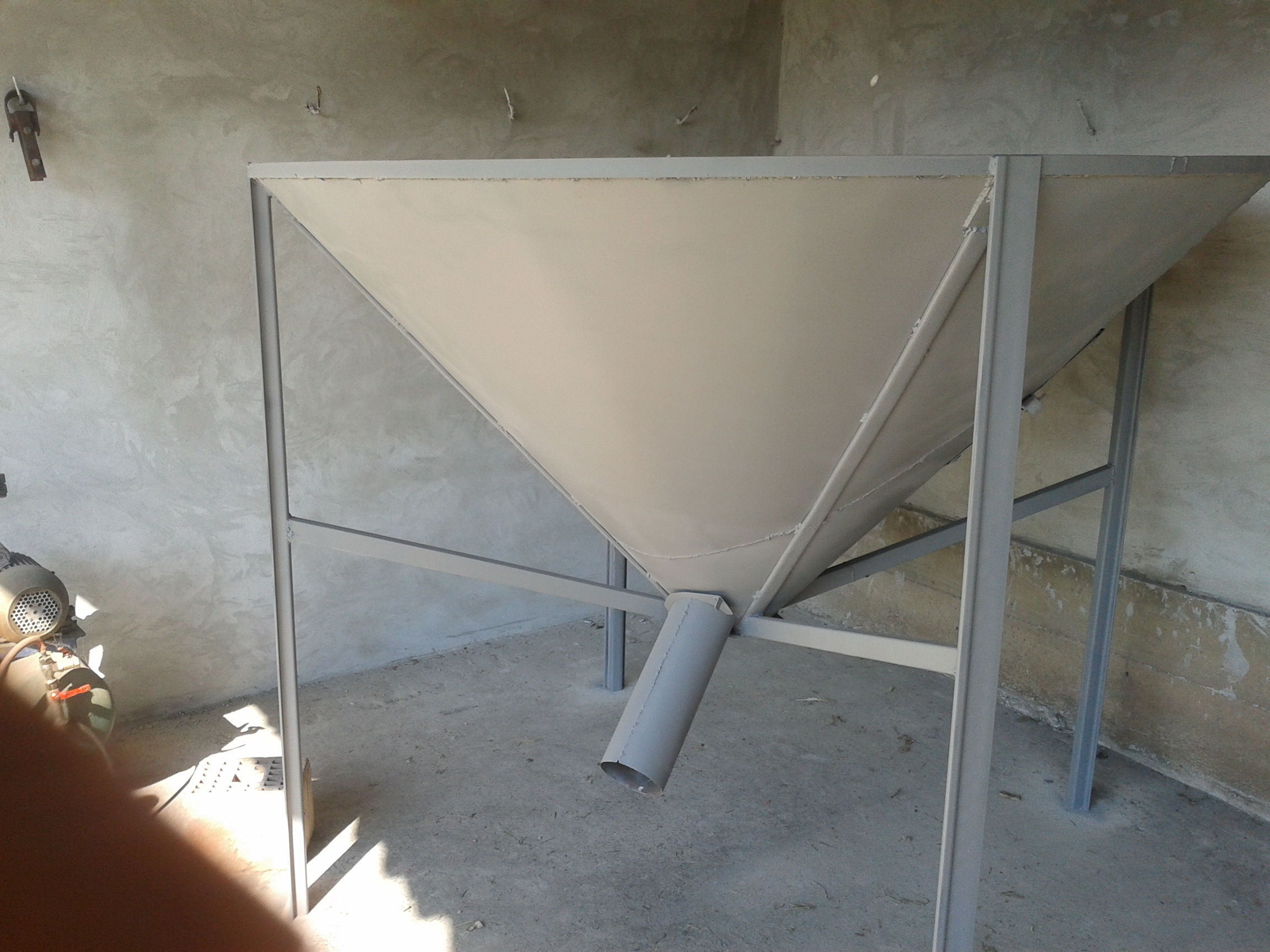

Pozdravljam sve majstore na ovom forumu, novi sam član i jako sam zainteresovan za ovu temu pošto imam peletirku i pužnu briketirku. Pošto se trenutno nalazim na terenu a mašine sam kupio skoro nisam još radio sa njima tako da neznam kako će se ponašati u radu. Počeo sam da pravim sušaru za piljevinu ali neznam kako će raditi pošto je zamišljena da radi kao mešaona i ujedno da suši piljevinu, pa me interesuje vaše mišljenje dali će to funkcionisati.Ova forum sam pročitao celog i nisam našao da je neko ovako napravio sušaru, probaću da postavim slike da vidite o čemu se radi.

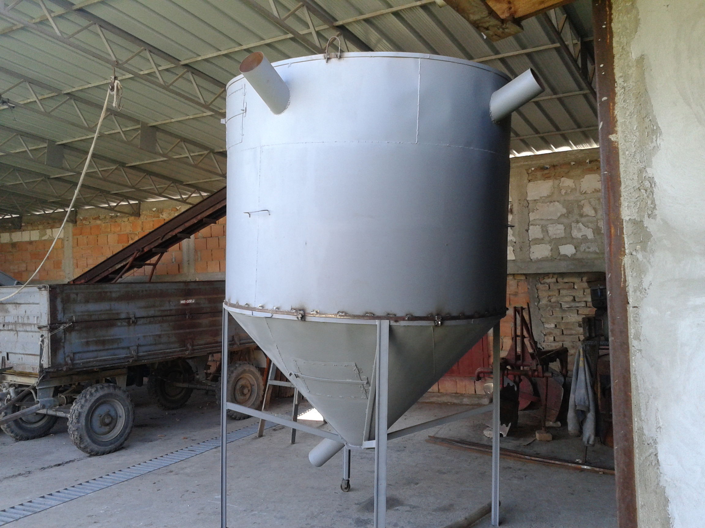

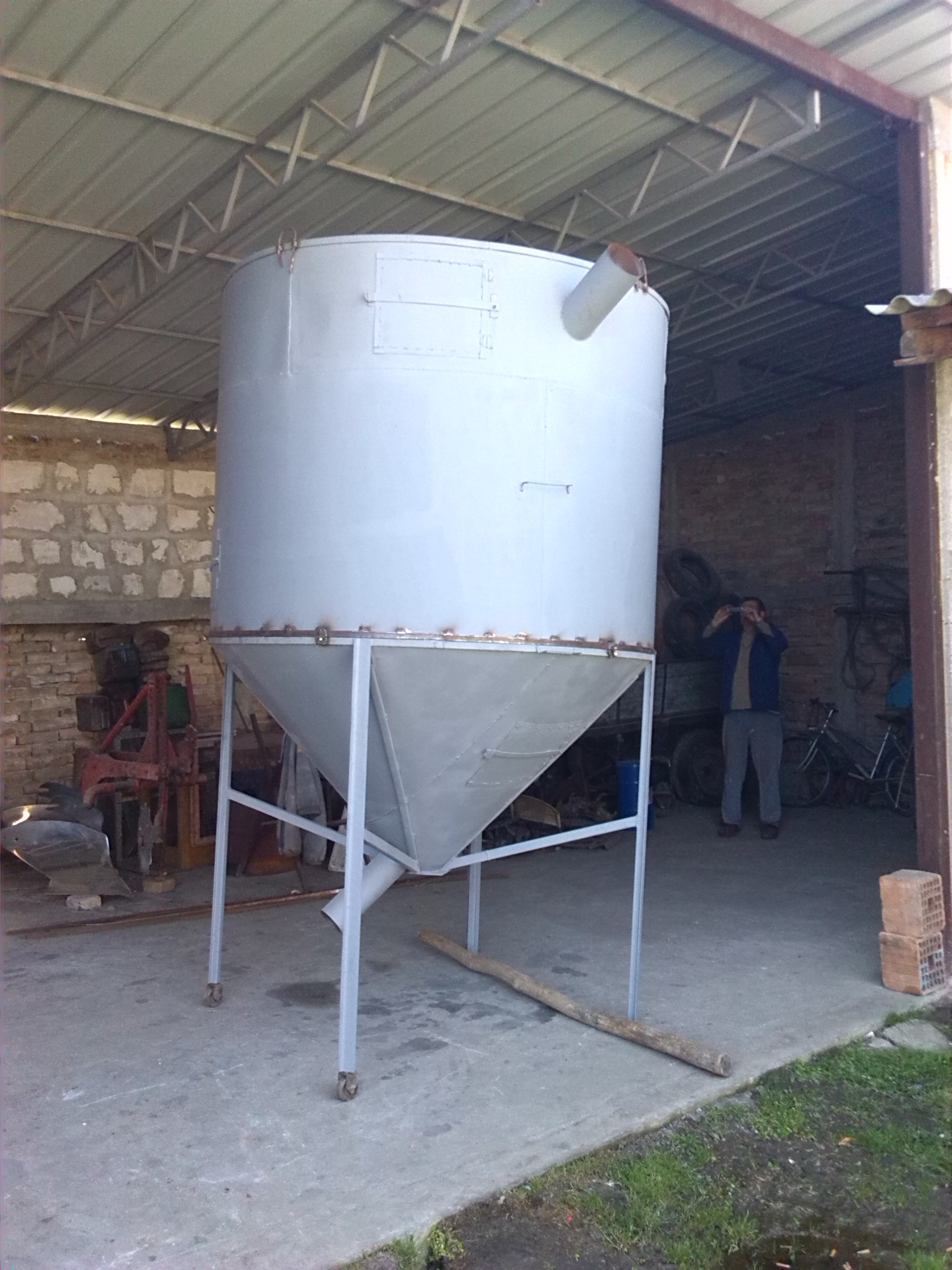

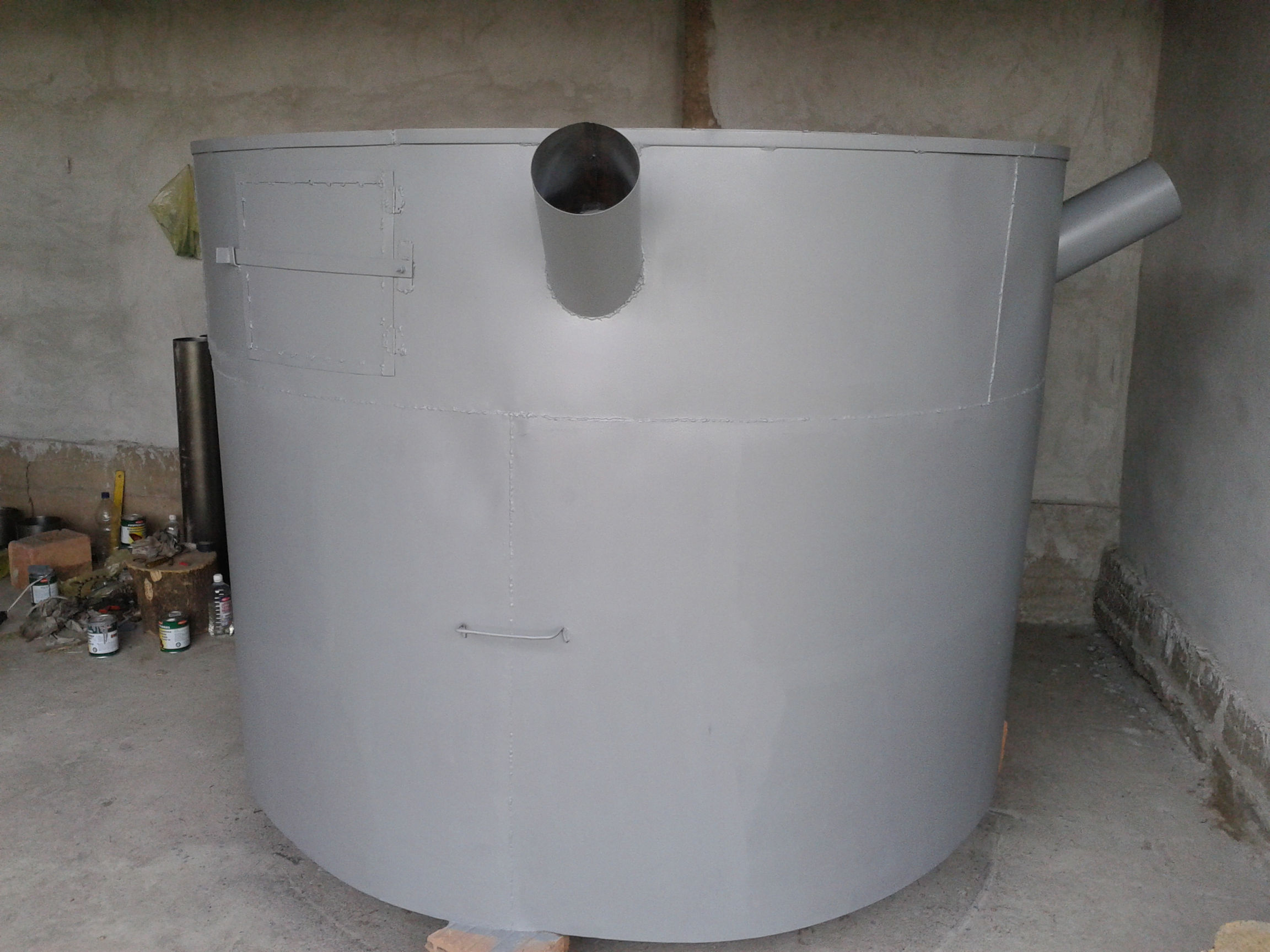

pozdrav bebi planiram da sušim sa vebastom od autobusa na njemu piše da troši 1,2 litra nafte na sat. evo neki podaci o sušari širina je 2 m , visina konusa oko 0,7 m i visina bureta je 1,5 m u sredini je pužni transporter koji sa dna konusa vuče piljevinu na gore i tamo je rasipa i sve tako u krug. ovde gde sam ja je užas internet pa dosta imam muka da odmah odgovorim . hteo sam da postavim još slika od sušare a i od peletirke ali su veće od 1 MB pa neće da prihvate pa mollim ko zna kako se smanjuju da mi objasni
uspeo sam hvala BOGU
Fri, 06/06/2014 - 20:21
uspeo sam
#1098
SAVA mr
SAVA mr's picture
Registrovan dana: 02/06/2014
uspeo sam da smanjim veličinu slika evo pogledajte pa mi kažite šta mislite

Isecena je matrica nazalost,
#1099
Bonic
Bonic's picture
Isecena je matrica nazalost, jedva smo je skinuli.Propisao mi je i jedan semering na osovini (reduktor je radjen od diferencijala od kamiona), zamenjen je i on i sad da vidim dokle ce da traje. Samo muke i problemi.
SAVA mr Necu da pametujem mnogo, samo ne znam kako ce da funkcionise susara-mesaona sa vlaznom piljevinom da se ne lepi i ne stvori cep negde, a i mora da ima cunak da odvodi paru iz mesaone.

sava mr ovako peletirka
#1100
bebi
bebi's picture
Registrovan dana: 15/09/2013
sava mr ovako peletirka izgleda dobro koje je dimenzije parametri i broj obrtaja na matrici a za susaru ne znam kako ce da funkcionise medjutim mozes da je upotrebis kao silos za pilevinu sad se vreme zatoplilo i moze pilevina sama da se susi ima nacina

Mramorak je moje mesto rođenja i života a nalazi se blizu Pančeva znači ja i Coj smo zemljaci inače radim u Utva Pančevo pa čim se vratim iz Iraka potražiću te Coj da se upoznamo i ispričamo i popijemo neko ladno pivce naravno. Što se tiče peletirke samo sam je probao sa vlažnom piljevinom ono ide nešto malo pa neće nisam hteo puno da se zezam pošto znam da treba suva piljevina motor je 5,5 kw matrica 220 mm rupe f 6 mm nisam merio debljinu niti znam dimenzije rolera i brzinu matrice, čim se vratim onda ću polako sve to da premerim.
, Sušaru sam počeo da radim još prošle godine zbog briketirke ali nisam stigao da je završim a nisam probao ni da radim sa briketirkom zbog materijala pošto nije adekvatno suv. Ovaj forum nisam koristio kad sam počeo sušaru ali nije problem i ako ne uspe ne košta me puno materijal oko 200 evra mogu ako ne piljevinu a ono kukuruz da sušim umesto onog zatvorenog koša stavi se koš od perforiranog lima i eto sušare za kukuruz ili može da služi kao mešaona stočne hrane. Lim od koša može se iskoristiti za rotacionu sušaru lako se sve to prekroji, lim je 1 mm debljine. Prenos jeste lančani ali se da lako sve to prepraviti

Mene zeza prostor za protočnu sušaru a i dosta je skupa pravo da ti kažem gledam što jeftinije da prođem tako i mašine kad sam kupio gledo sam da ih ne platim puna da bi mogao lako da ih prodam kad za to dođe vreme. Imam puno ostalih mašina što poljoprivrednih što ostali tako da mi je dvorište prebukurano a planiram da napravim i silose za kukuruz tako da mi je prostora uvek malo. Nego ti se puno krećeš vidi nađi mi neki dobar strug za metal bilo bi dobro zbog transporta u bližoj okolini
