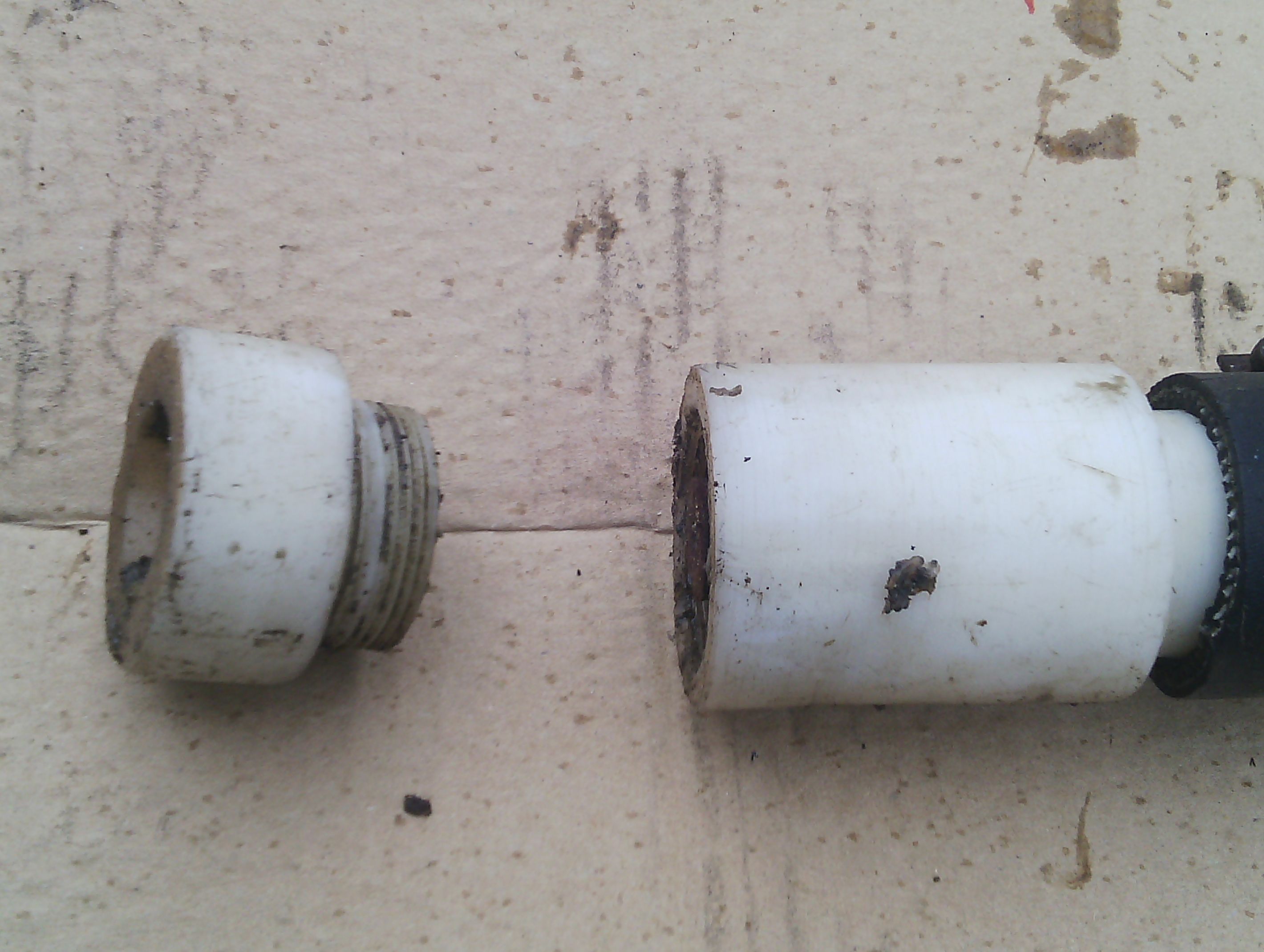

Savo sutra cu slikati sve kako izgleda pa ces bolje videti nadam se.Pistolj se pravi od plastike a unutra se stavlja metalna dizna sa rupom od 3-5mm a ja sam koristio ulozak dizne od traktora kod bosiste ima oni to bacaju samo se odsece vrh.

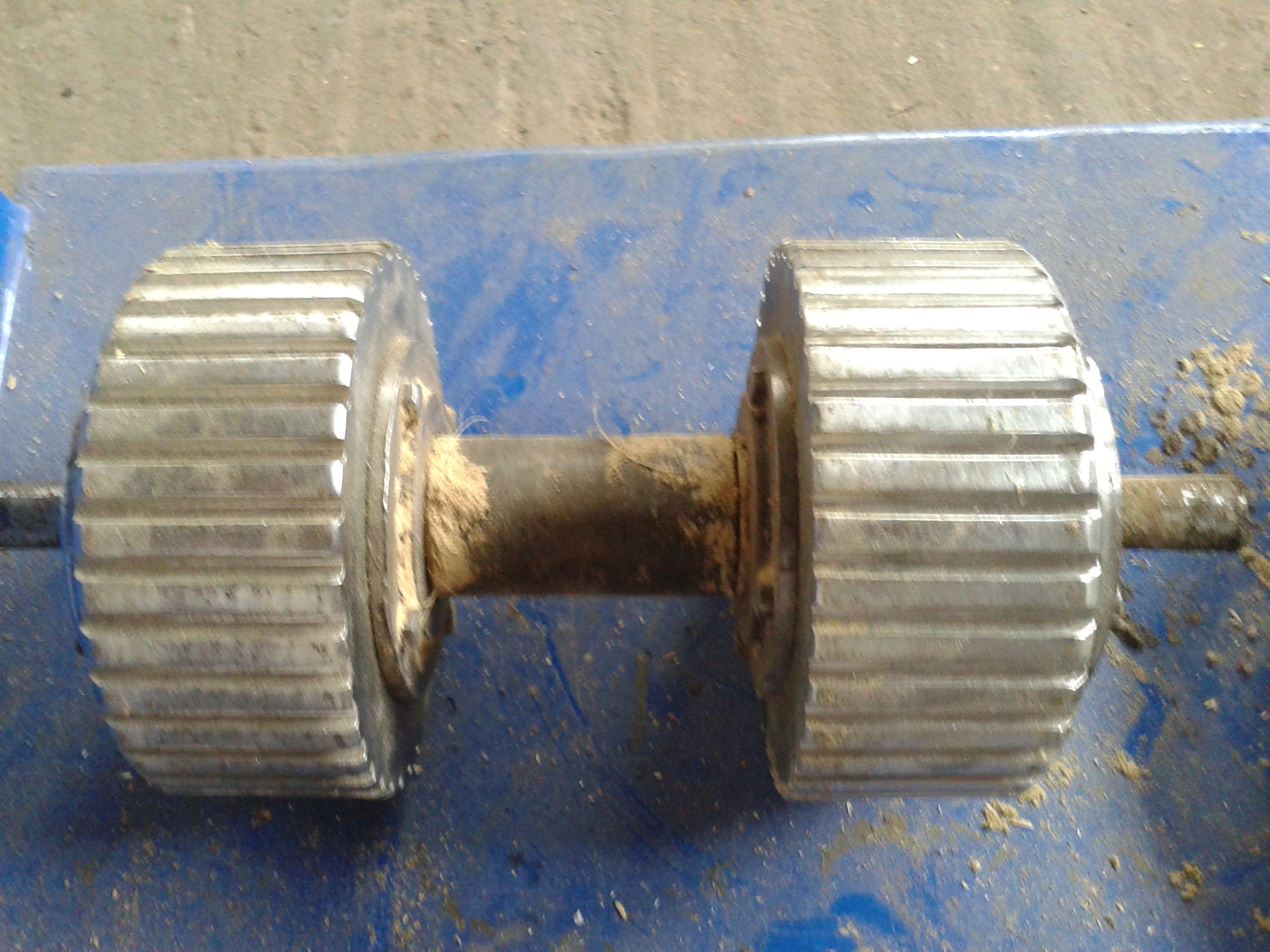

Evo ovako stoje stvari kod mene, naime danas sam razbucao peletirku i evo podataka do kojih sam došao merenjem matrice, rolera i reduktora. Matrica je fi 220 debljina 21,6 rupe su fi 6 konus je nejednak i kreće se od fi 8 do fi 9,2 znaći nije svuda isti a u dubini je otprilike od 1,3 do 1,7 zavisi od veličine konusa a sa druge strane matrice nema konusa ili na pojedinim rupama ima sasvim mali konus (sve se ovo vidi na slikama). Roleri su širine 48mm prečnik fi 116 kanali su široki 5mm ispust isto 5mm a dubina je 3mm, osovina je fi 35 a na ležajevima je 30mm. Reduktor ima odnos na pogonskoj osovini 4 obrtaja a na radnoj osovini 1,1 obrtaja (0tprilike) što bi po mojoj matematici bilo 0,275 i na pogonskoj osovini se nalazi lančanik sa 41 zuba.Na motoru ne postoji pločica sa podacima ali ako je verovati prodavcu peletirke on je snage 5,5 kw i 1420 obrtaja i na njemu je lančanik sa 13 zuba. Sve u svemu ja sam došao do proračuna da mi se matrica vrti brzinom od 124 obrtaja u minuti. Mislim da sam detaljno opisao sve detalje na peletirci a Vi molim Vas procenite i dajte svoje mišljenje i komentar. Što se tiče reduktora malo sam se razočarao jer po njegovom spoljnjem izgledu rekao bih da je pužni, nisam ga otvorio nego po položaju ulazne _pogonske osovine pošto nije u centru reduktora nego je malo sa leve strane što se vidi i na slici. Večeras imam dve lepe vesti prva je da sam stupio u kontakt sa COJem i sutra bi trebao da se nađem sa njim i druga je da mi je stigla nova matruca iz nemačke koju mi je prodavac obećao pri kupovini peletirke sutra bi trebao da je preuzmem bože zdravlja.
uspeo sam hvala BOGU
SAVA mr
SAVA mr's picture
Registrovan dana: 02/06/2014

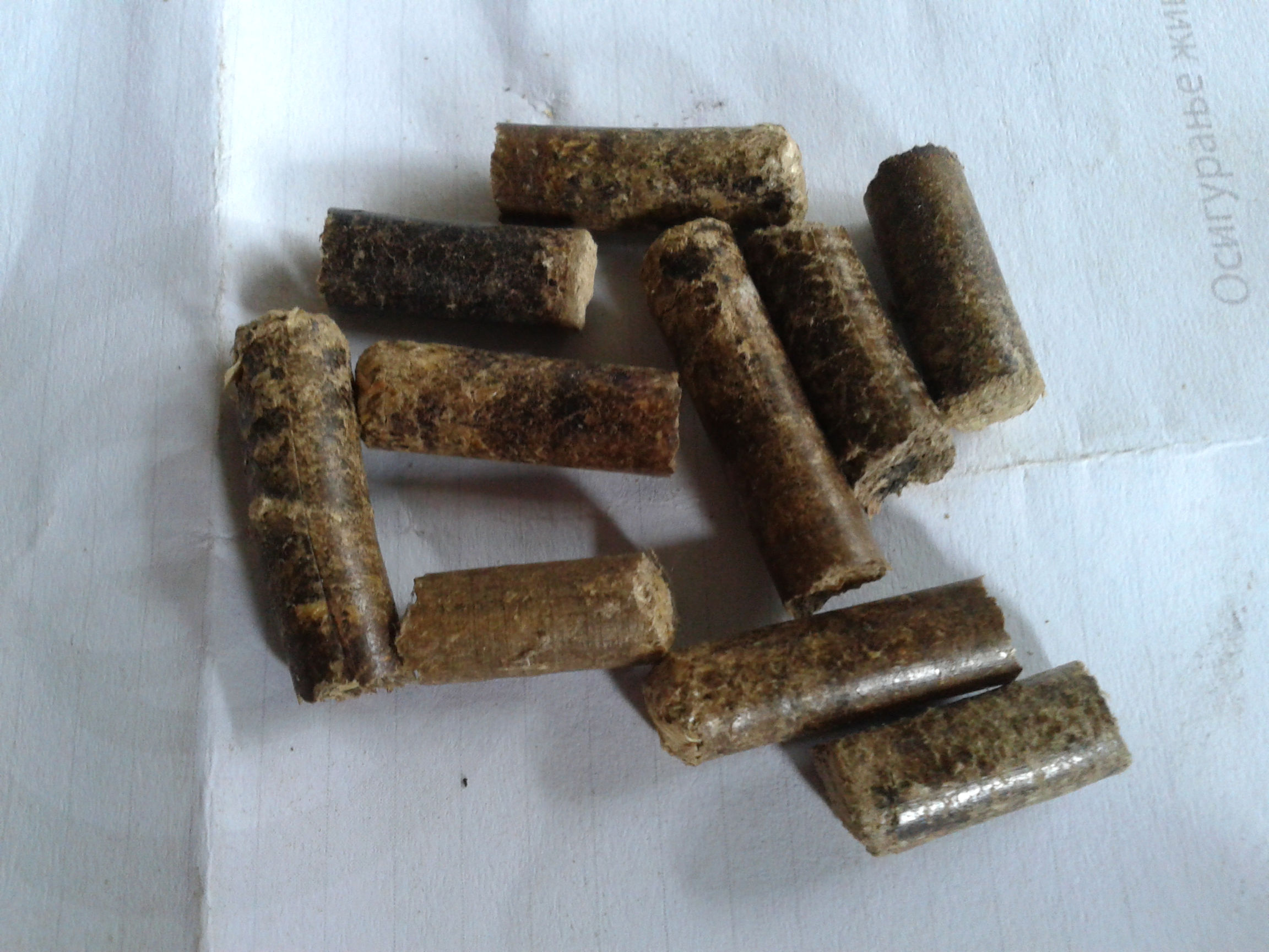

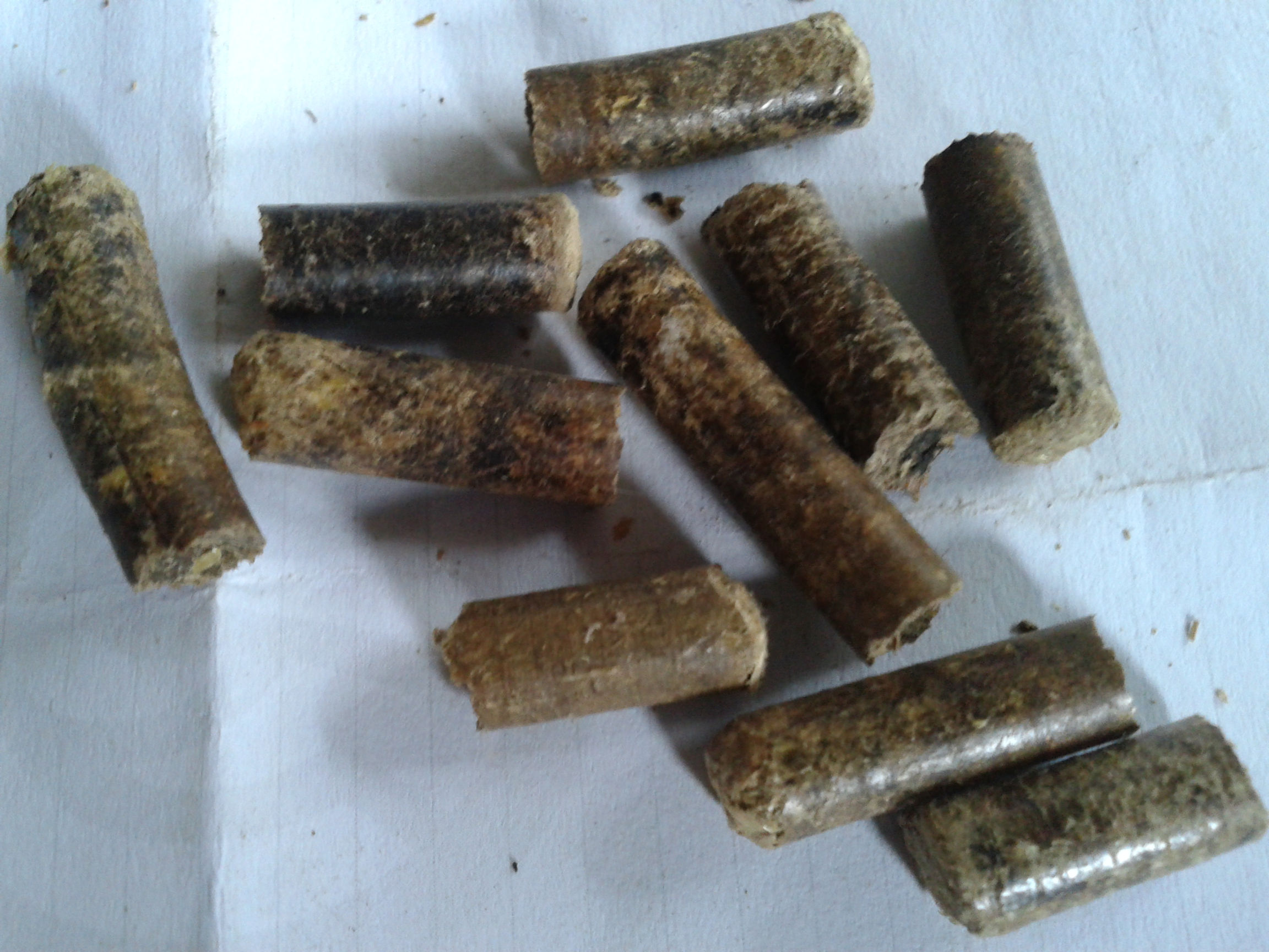

zaboravih slike a tu je i pelet koji je bio u njoj

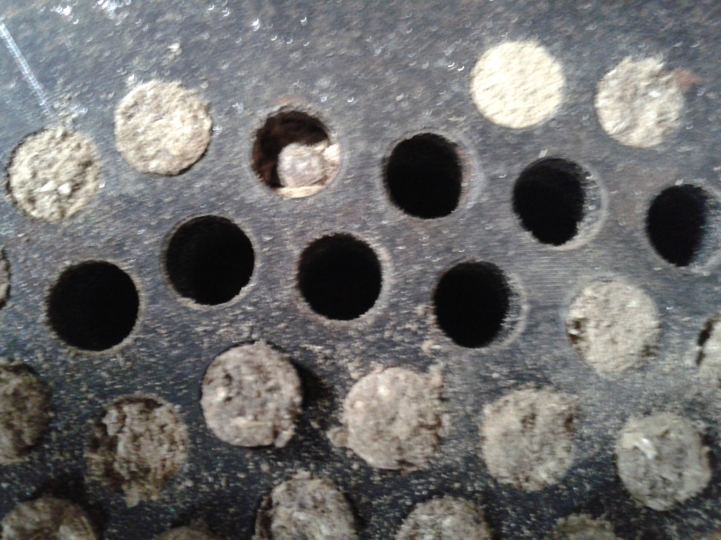

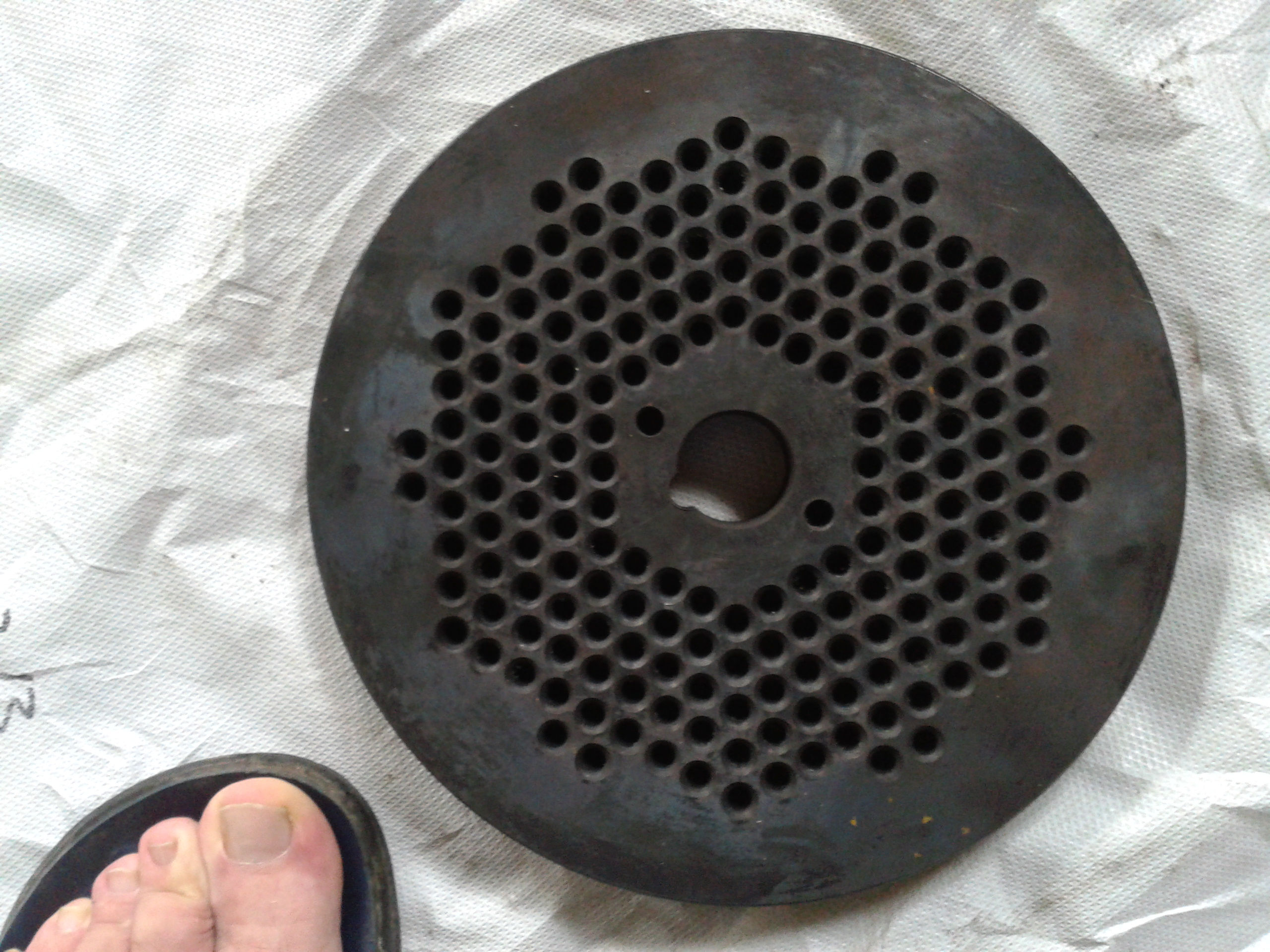

Stigla nova matrica evo slika,debljina matrice 27mm samo je kaljena i zato je crna šta dalje , šta Vi mislite koja je dalje procedura da se dovede u radno stanje. Evo i slike nekih podataka o peletirki možda će nekom koristiti ko zna da pročita i protumači ove podatke.

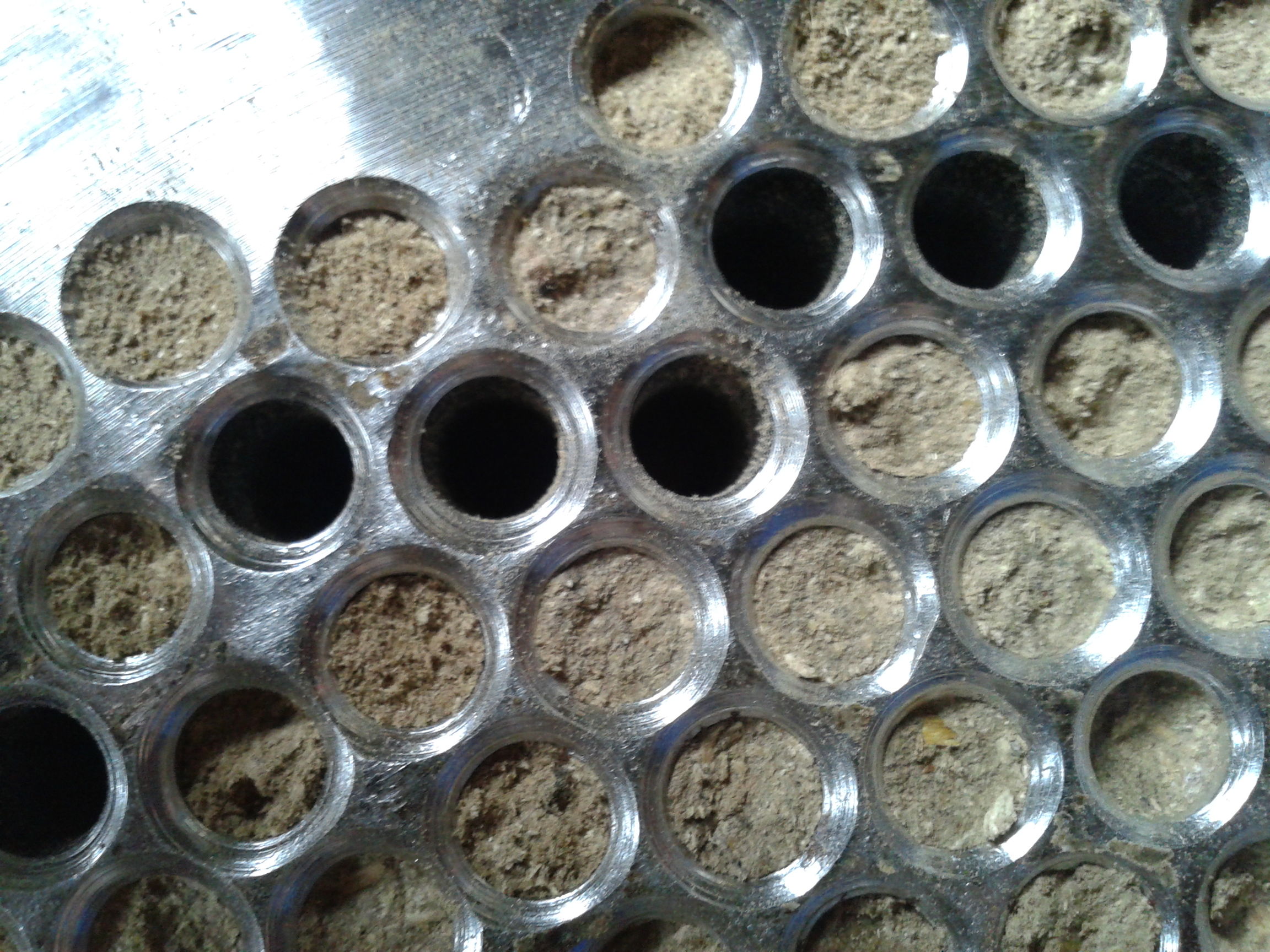

Matrica ti je ista kao i ona stara neverujem da je nemacka rupe nisu isto rasporedjene kod nekih je veci a kod nekih manji razmak.Svabo ne radi okruglu kajlu nego cetvrtastu tako da je to mala privreda.Vrati se malo nazad pa ces videti kako moja izgleda a sam sam je radio rucno cak i kajlu. Konusi na staroj nisu dobri , moraju biti ostriji sto znaci ako je sirina konusa gore 8,5mm mora biti u dubinu oko 6mm a ovi tvoji su radjeni burgijom i kao takvi ne vrse dobro sabiranje materijala. Ne vidim dobro ali ovi novi konusi cine mi se kao malo bolji ali mislim da su jos uvek plitki.
Pisano je ranije da novu matricu treba prvo polirati tako sto se napravi smesa od sitnog peska , ulja i brasna moze i pesak mast i stocno brasno
Razmera je 1 litar ulja. 1kg brasna. 1kg peska. to trebas propustiti par puta ali nemoj preterati posto su neki stavili puno peska i dugo radili pa im otisla matrica , pojeo je pesak. Posle uzmi piljevinu pomesaj sa uljem moze i preradjeno pa prvo proteraj to par puta pa onda redovnu piljevinu.
Uvek praktikuj kada gasis masinu da ubacis tu nauljenu da ostaje u masini da bi lakse krenula sledeci put.
Trebao bi imati izmedju 180 i 220 obrtaja u minutu a tvija ima malo manje kao one kod kojih se vrte roleri.

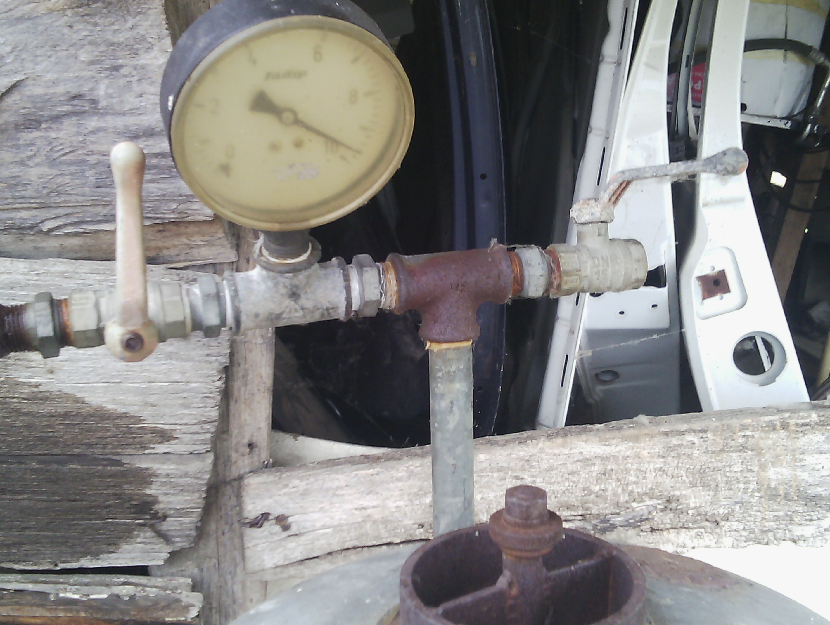

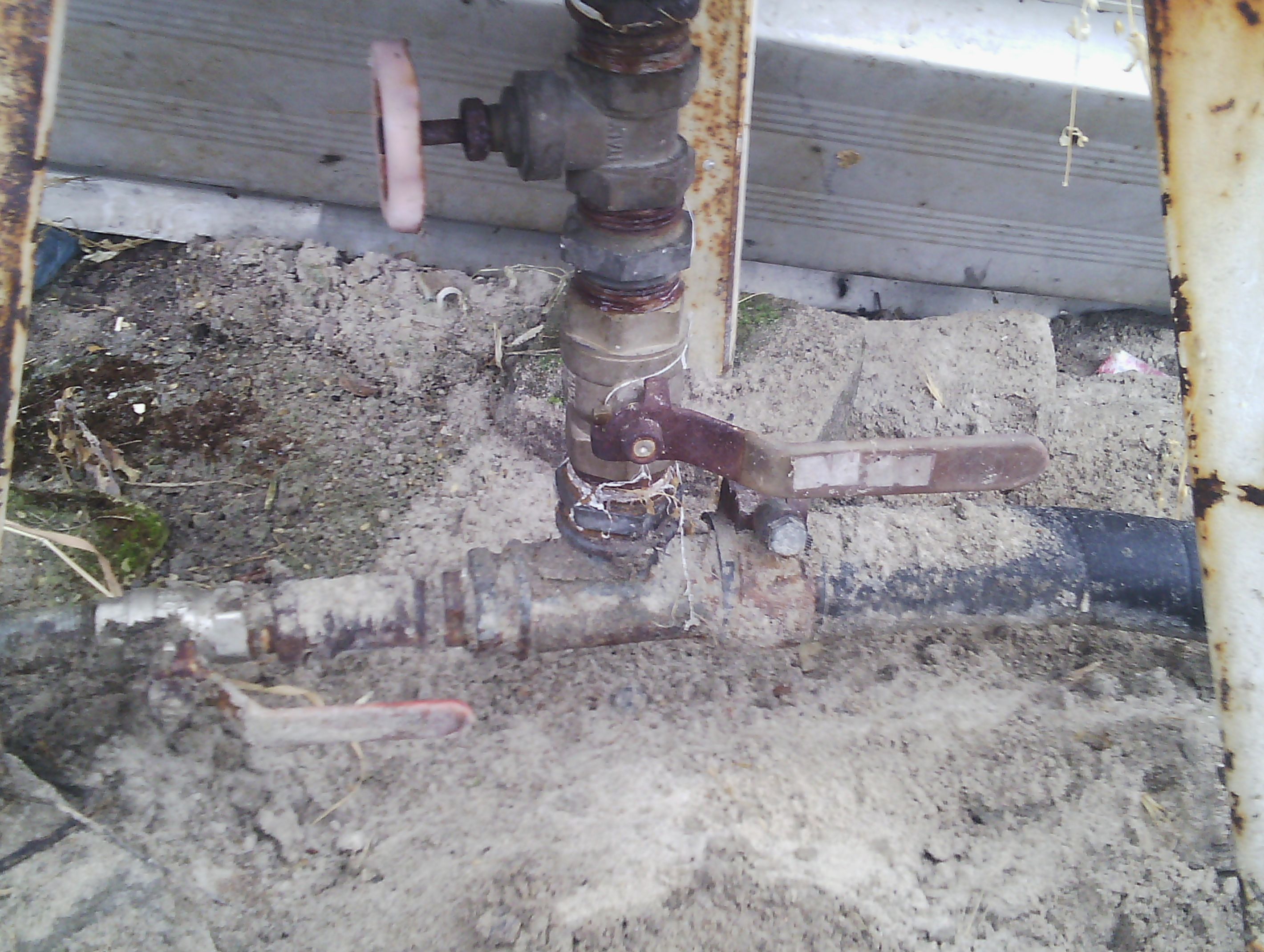

Evo slike peskare! ja sam imao crevo fi 55mm ali moze i pola cola ili 3/4 ili 1 col to je nebitno sve je vec isprobano i radi.

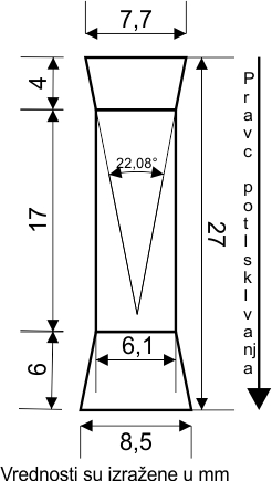

Samo kad bise vratio malo unazad skoro sve bi ti bilo jasno. Frekventnim regulatorom povecavas i smanjujes brzinu motora tako sto menjas frekvenciju.Znam samo da ima dve vrste i zato meni kasni isporuka.Imas "USLOVNI" kod kojega moras prikaciti tri motora da rade zajedno ali iste jacine.Onaj za jedan motor do 1kw kosta od 25-3o.ooo din.K od mene je motor 11kw i kazu da novi kosta od 5o- 1oo.ooo din.(nisam proverio)
Evo neke slike koju sav vec ranije postavio sto se tice rupe i konusa.

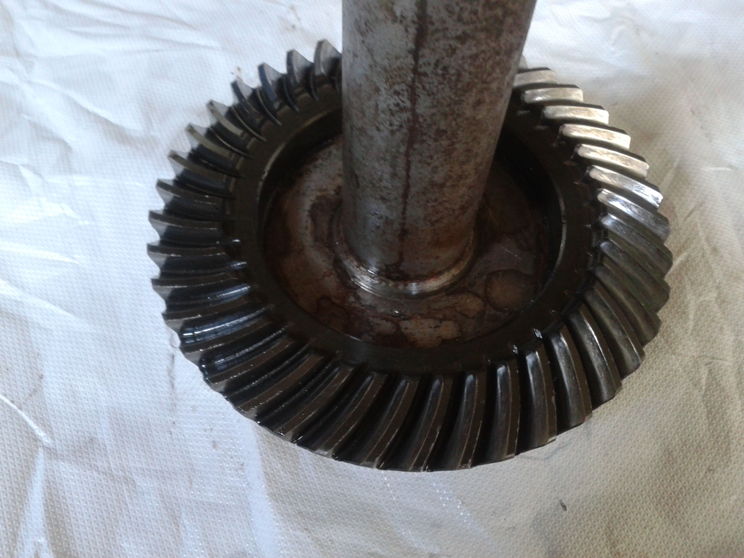

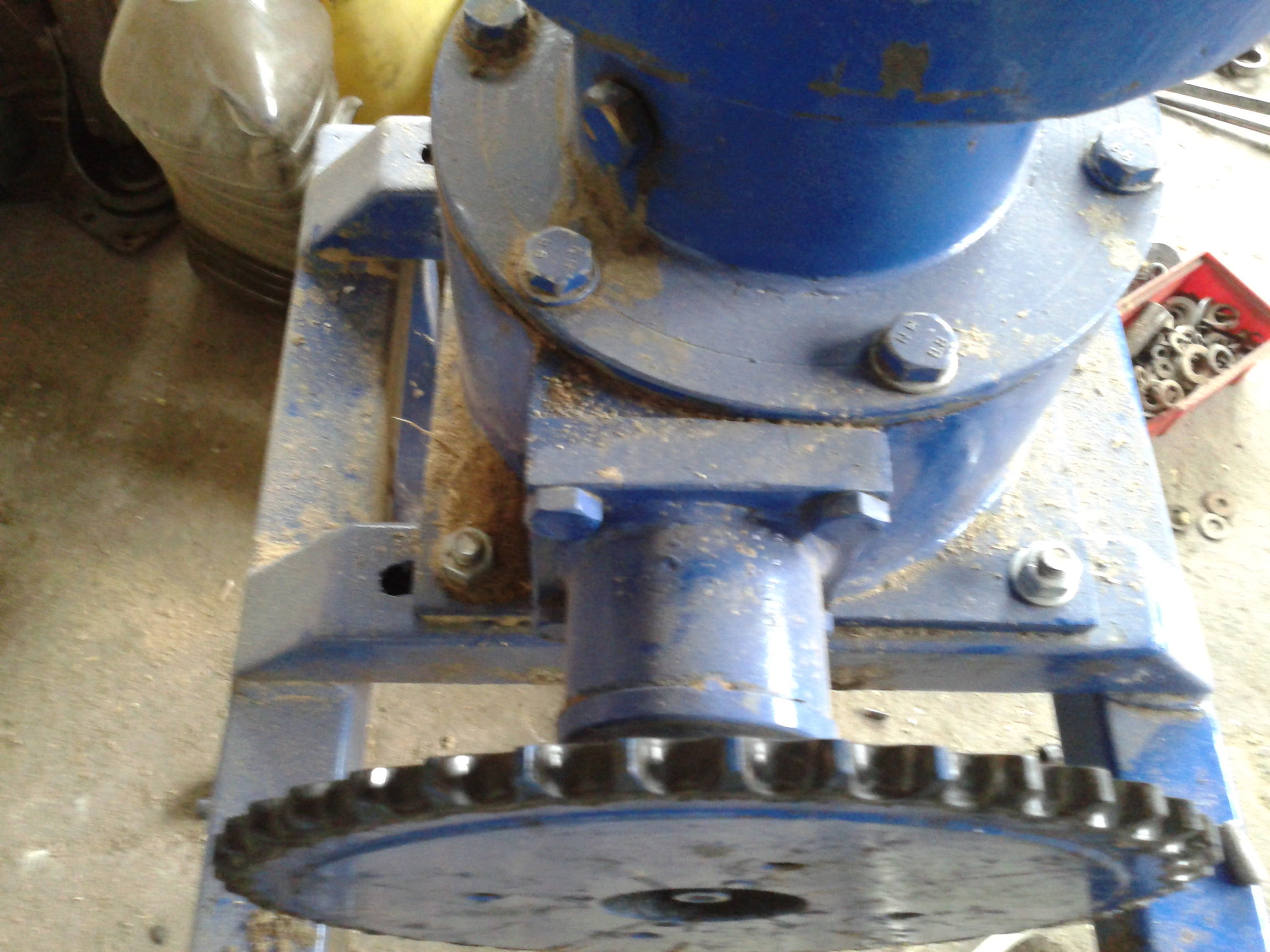

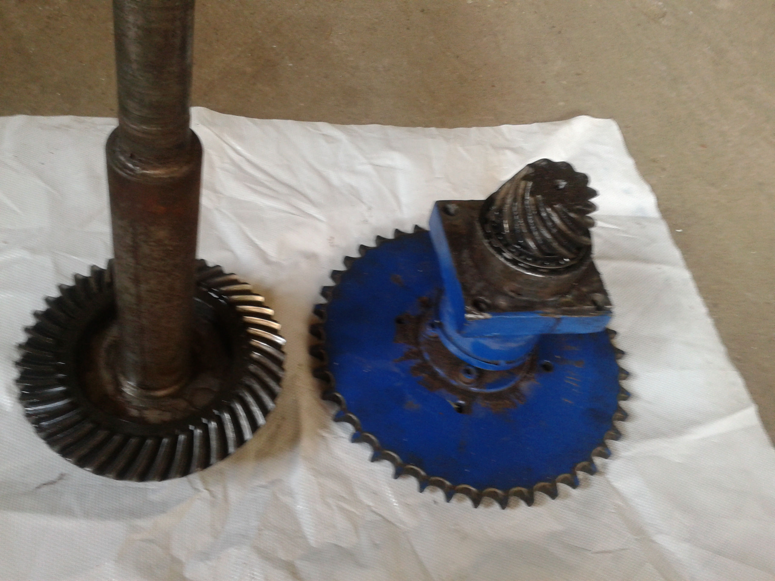

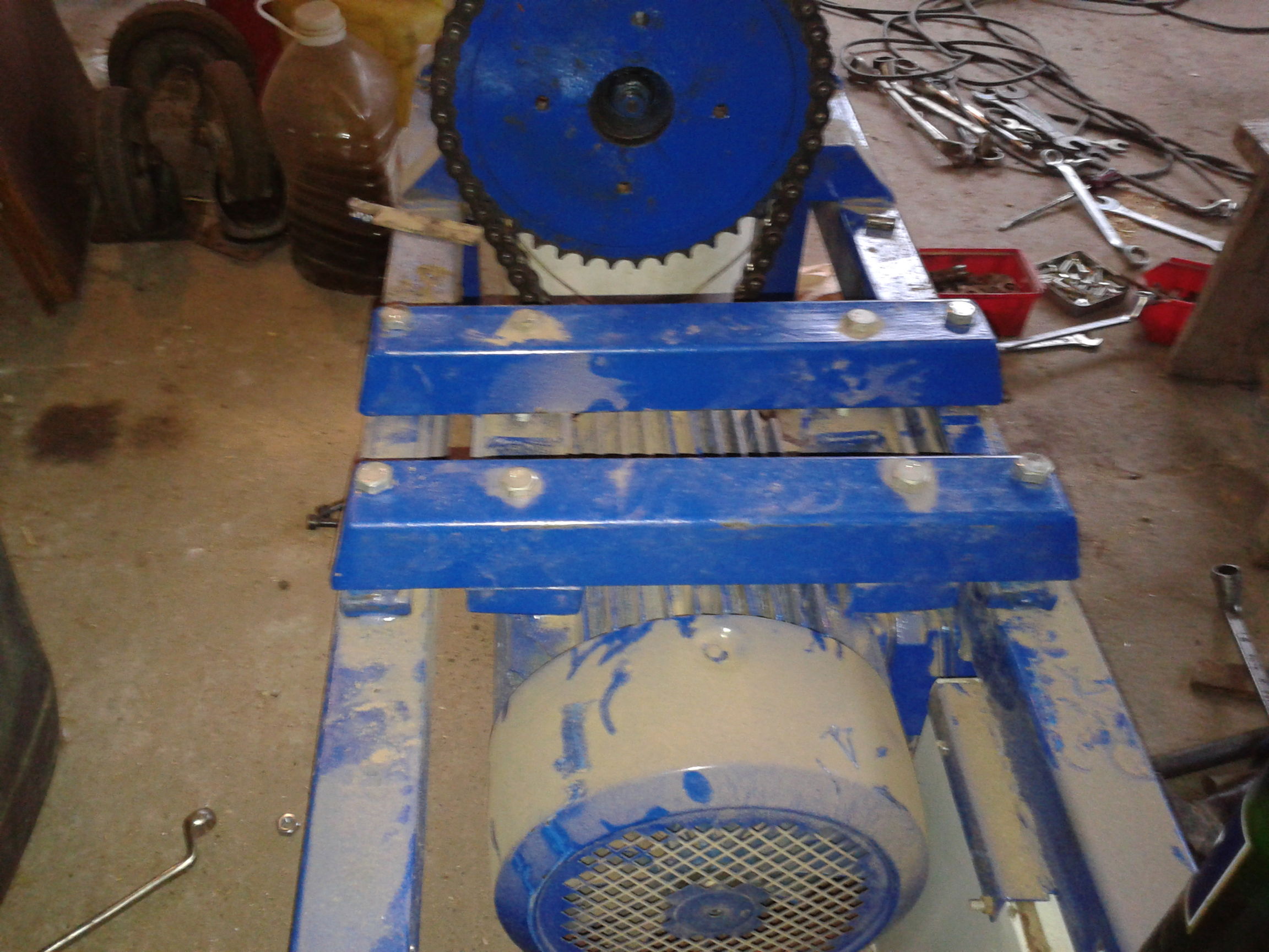

Ovih dana sam razbucao peletirku i reduktor i našao jedan ležaj razbijen pa sam ga danas zamenio sklopio reduktor i izbrojao broj obrtaja matrice i okreće se 77 obrtaja u minuti što je izgleda jako sporo moraću da uradim drugi prenos. Jedino me raduje što je u reduktoru prenos sa konusno tanjirastim zupčanikom nije pužni prenos kako sam ja mislio. Rupe na matrici sam ispolirao i ostalo mi je još da montiram nove ležajeve na rolerima pa videću šta dalje, ostaje mi još da rešim sušaru.

Savo ne znam da li si prebrojao rupe na staroj matrici imas 300 rupa a na novoj 192 rupe . Postavi rolere na matrici i pogledaj da li roleri pokrivaju sve rupe i da li gaze samo po rupama ili su presiroki za tu matricu.A sto se tice debljine matrice ne znam dali si sve unazad citao ali to ti je matrica za tvrdo drvo pa neznam kako ce ici bio masa.

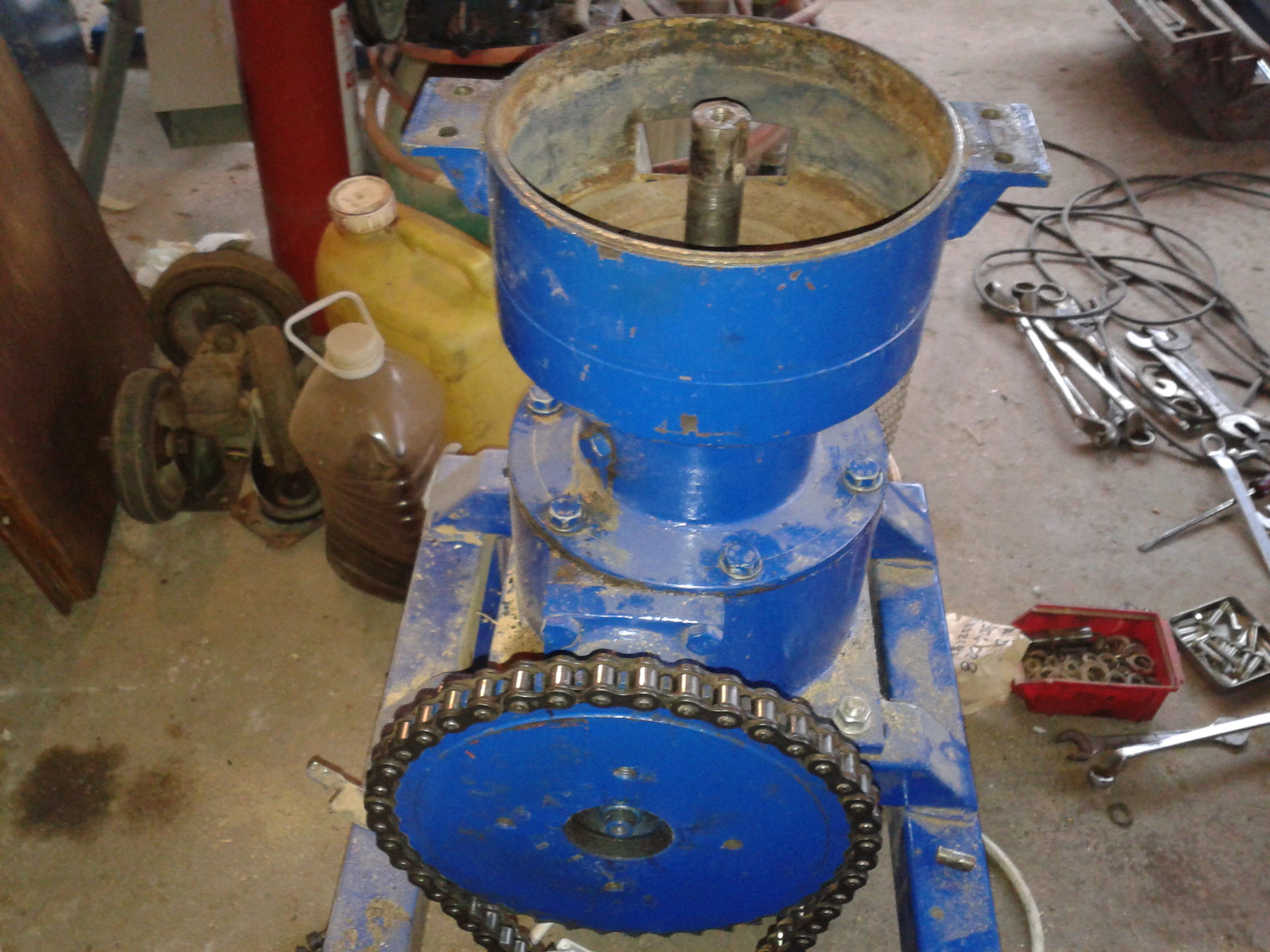

Tu sam ja,pratim forum redovno,ali sa peletirkom smo zastali malo ima drugih stvari da se radi a masina ceka svoj red da nastavimo sa njom! reduktor je popravljen matrica je izbusena i upusteni konusi sa obe strane a sa razvrtacem sam stigao do pola i tako je ostavljena za sada evo i slike

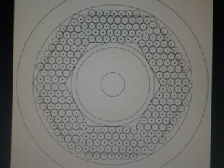

Rastislav
Rastislav's picture
Registrovan dana: 28/04/2013
skica matrice
