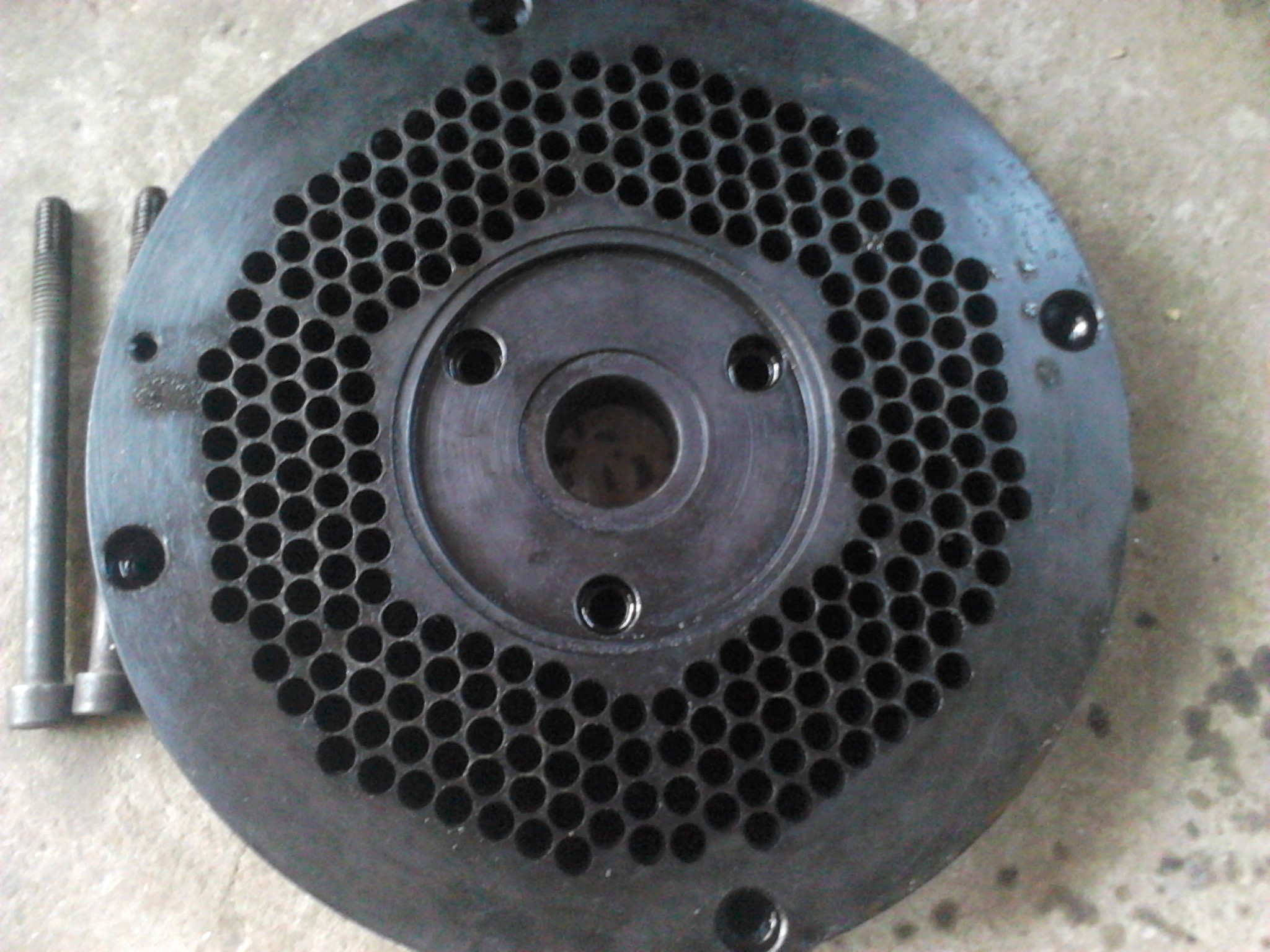

Pozdrav svima (ako nekoga i ima Smile ) danas stigla matrica sa cementacije, i odneo sam rolere na odpustanje jer mi je u planu da ih prepravljam! kao sto sam i pisao sada je zub 9mm a medjuzublje 6mm pravljeno sa glodalom za zupcanike 4mm u dubinu tako da se kanal sirio od dna prema vrhu. E sad mi je u planu da ih prestruzem i napravim zub 5mm a medjuzublje 2mm sa testerastim glodalom 3.5mm u dubinu sta mislite dali je to dobra kombinacija? Razlog prepravke je taj sto mi se cini da su kanali bili presiroki i mnogo je klaparalo i treslo celu presu kada je radila! evo i slicice matrice koja je 44mm debljine sa fi 7 rupama i konusima na 8.5mm sa obe strane koja je pravila ekstra pelet od sojine slame

Pozdrav Rastislave, drago mi je što napreduješ sa svojom mašinom ali mi nije jasno što su ti rupe na matrici fi 7 mm, neki dan mi se jedan tip požalio koji koristi pelet za grejanje da je kupio pelet fi 6,5 pa je imao problema sa dozatorom to jest pužnim transporterom do gorionika, kaže da je zbog debljeg peleta glavilo, inače mu je peć i sve ostalo "Milan Blagojević" iz Smedereva.

pozdrav Savo,drago mi je da ima nekog jos ovde, to sto se tice debljine samog peleta meni nepredstavlja problem ja sam lozio i fi 8mm pa cak sam i sam napravio jednu matricu sa tim fi 8 rupama ali nije dovoljno debela matrica pa mi se pelet krunio dosta a sad sa ovom novom matricom sam prvo busio 6ticu na 50mm debljine pa sam razbusio sa 7mm i jos je bila debela pa sam polako tanjio dok nisam dosao do 44mm debljine i konusa 2x po 4mm tako da mi je sad cilindar za sabijanje 36mm i prezadovoljan sam sa kvalitetom ali sada zelim rolere da dovedem u red! reci mi molim te kakvi su tvoji roleri koje dimenzije i kolki ti je zub a kolki kanal?

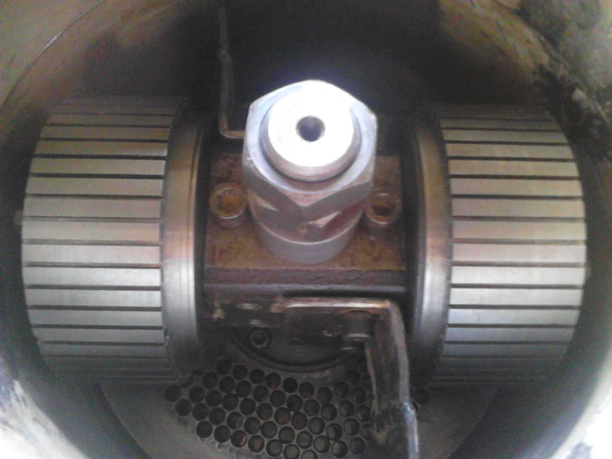

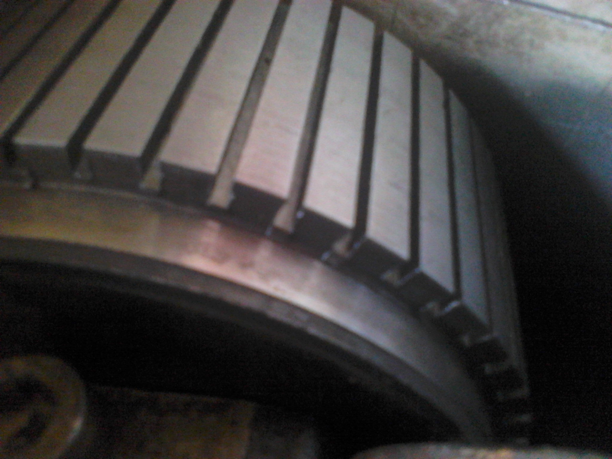

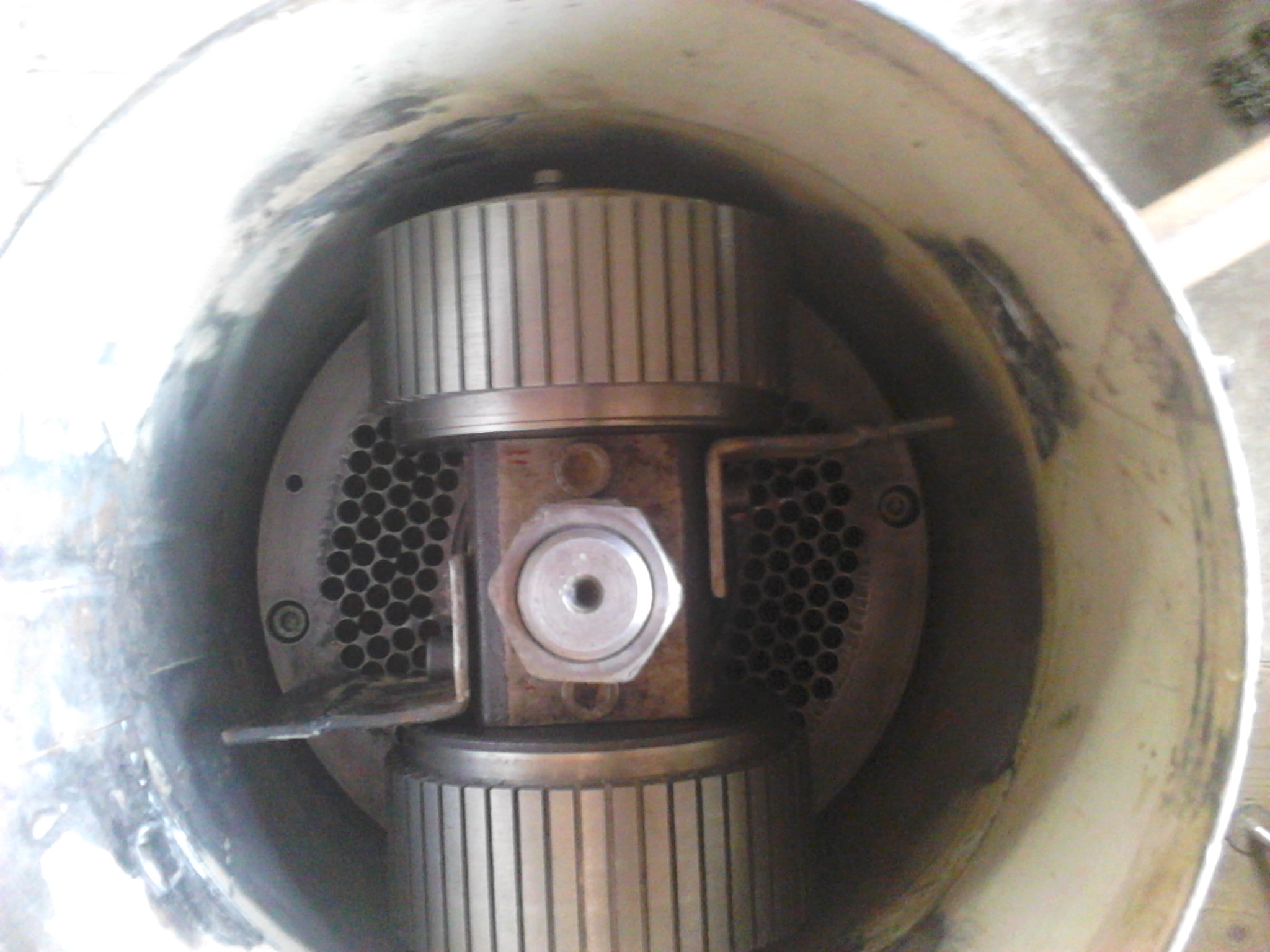

Stigli roleri ,evo slika

svaka čast, baš bih volio da joj čujem zvuk. Koliki je prečnik osovine i koji je motor pogoni? (ako nije problem, podsjeti me da se ne vraćam nazad a vjerujem da je to već napisano) Čekamo rezultate poslije "vatrenog krštenja" novih rolera

osovina je fi 30 vecim delom,a motor je 7.5kw veceras planiram da je prevezem iz radionice kod burazera u supu gde je linija i planiram da probamo ali samo malo posto su roleri sirovi pa ako je ok sutra ide na cementaciju! a verujte mi nezelite da je cujete vise nego ja! radujem se kao dete novoj igracki!

osovina se nebi bunila da joj je fi bar 5-10 mm veći ali može se vizuelno propratiti centar osovine odozgo kad presa bude pod punim opterećenjem. Treba je probati opteretiti i vidjeti kako se ponaša jer, čini mi se, da bi i širina mogla biti problem mada sa slamom nemam iskustva. Neka je sa srećom i neka bude kako je zamišljeno.

Vatreno krstenje uspesno odradjeno, roleri se odlicno ponasaju osovina je mirna,ma skroz druga masina...Demontirano sve i danas posle posla nosim kod majstora na cementaciju a posle da zasucemo rukave i da prionemo na posao...
