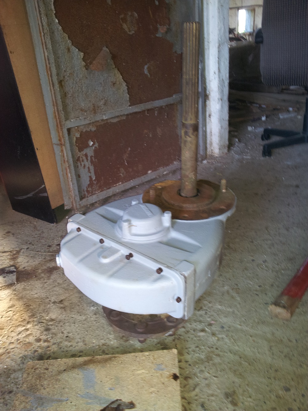

Pozdrav forumaši...
Pročitao sam forum nekoliko puta pa me zanima sljedeće..
Imam reduktor od traktora (bočni), težine 105 kg, prijenosa 1:6, zubčasti, pa vas stoga pitam da li bi bio dovoljno jak za peletirku?
Lijep pozdrav

Registrovan dana: 30/01/2014
Evo slike mog reduktora....

kol svakako da reduktor
#868
bebi
bebi's picture
Registrovan dana: 15/09/2013
kol svakako da reduktor odgovara samo trba napraviti pravu kombinaciju
