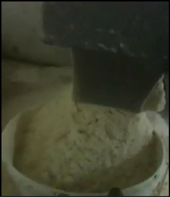

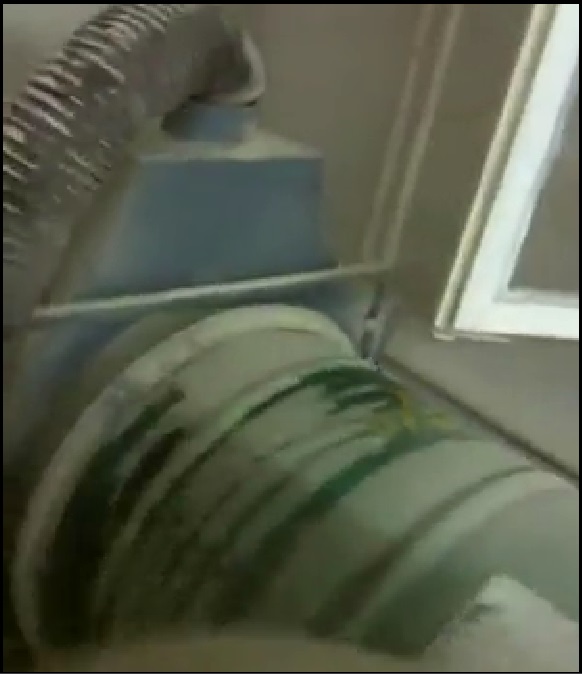

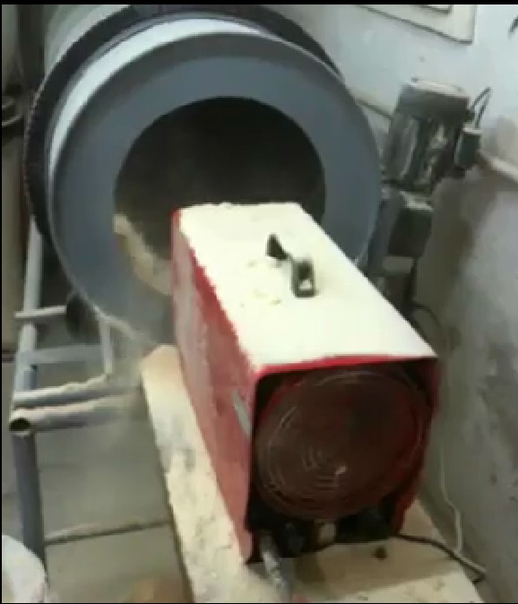

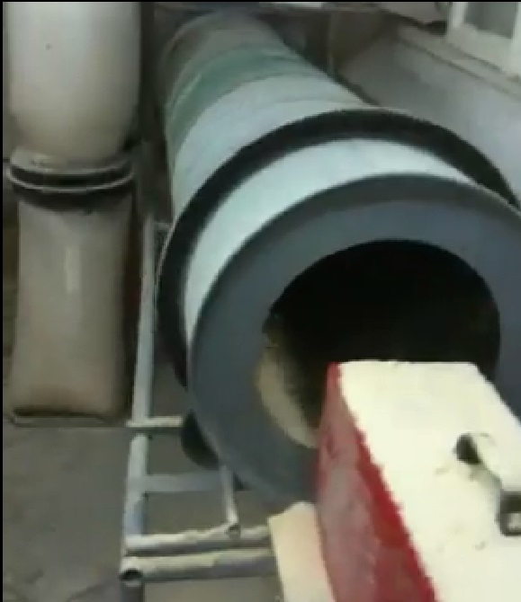

coj saljem ti sliku za ostalo
#823
bebi
bebi's picture
Registrovan dana: 15/09/2013
coj saljem ti sliku za ostalo kasnije cu ti napisati

coj za ovaj posao mislim
#824
bebi
bebi's picture
coj za ovaj posao mislim posao pocetnika ne treba ti mnogo ulaganja dok se bavis time profesionalno ondak pardon medjutim za ovo ova su ulaganja koja za svakog su pristupacna i zadovoljavajuca na samoj slici se vidi da ima zupcanik od mesaone za beton pa prema tome i obrtaji su toliko koliko i jedna mesaona ima u njoj unutra ima 12 lopatica rasporedjeni su na na sve srane duzina tela susare je tri ipo metara plus postolje za tajfun buradi mozes da nastavljas do 6 mozda i vise ako oces toplina unutar susare regulise se tajfunom jer on ima regulator koji se regulise od jedan do tri kad pustis na tri mozes da susis i pilevinu vece vlaznosti kako na primer 60 % ili cak i 70% na manjim temperaturama moze da se susi pilevina manje vlaznosti u samom pocetku kad nisam tacno znao kako funkcionise susara osusio sam pilevinu sa 0% cudno mislio sam da ne valja vlagomer a kupio sam ga 100 eura ako ne verujes probaj napravi na sat vremena isusis na dvojku 150 do 200 kilograma pilevine sa 40% 50% vlaznosti na 12% 14% vlaznosti

bebi -nisi ti lose to sklepao
#825
alek.petro
alek.petro's picture
Registrovan dana: 11/04/2012
bebi -nisi ti lose to sklepao -samo ja bih pokusao da napravim ubacivanje na isti nacin kao sto si izveo izbacivanje pare-i pokusao bi da u top dovedem cist vazduh bez piljevine-tebi ce se posle duzeg rada napuniti top piljevinom -i izoluj djuntu obavezno-uzmes vunu sa folijom i samo umotas

alek petro tad uslovi su bili
#826
bebi
bebi's picture
alek petro tad uslovi su bili takvi i na brzinu smo sklopili medjutim usovrsicemo to lako polako ovo nije velik posao pa si kazes sutra cu i tako se odduzi inace za mene je sosema zadovoljavajuce imam dovoljno pilevine sta mogu napraviti proizvodnju srednje velicine sa kapacitetom oko 2 tona dnevno

Odlicno bebi.... bas takvu
#830
PeterK
PeterK's picture
Registrovan dana: 27/12/2013
Odlicno bebi.... bas takvu susaru i ja sada pravim... samo sto ce moja biti nesto vece duzine... sklopit cu je od 5 bureta a pogon imam preko remena i motora sa reduktorom koji ima regulaciju obrtaja od 25-150...
posto izlaz za vruc vazduh nisam jos izradio kopirat cu tvoj princip.... isto tako u pocetku umesto peci stavit cu webasto kako bih uopste video kakvu temperaturu trebam na ulazu

Sat, 18/01/2014 - 14:43
coj verovatno u snazi- bebi
#832
alek.petro
coj verovatno u snazi- bebi je postavio top gasni koji je otprilike po slici oko 50 kw i direktno u piljevinu - za tako nesto trebalo bi da ti gori non stop skoro pola metra drva mozda preterujem ali otprilike toliko
Sat, 18/01/2014 - 18:04
coj ako je temperatura na
#833
bebi
bebi's picture
coj ako je temperatura na celom telu susare ista odnosno recimo 100 gradusa ondak normalno je to da pilevina nece da se isusi ona se samo sprzi ondak obrtaji 150 u minuti to je mnogo brzo i koliko da bude vlazna pilevina ona mora po lako da se adaptira na proces susenja za pilevinu od 8o posto vlaznosti ona mora prvo da prode preko mesaone kad se u mesaoni razbije vlaznost u pilevini ona se oslobadja od nje za nekoliko procenata zatim ona tako razbijena ide u susaru granule u pilevini se jos vise razbijaju od udara lopatica u susari tako da i tada oni pocinnju svoj proces susena samo sto za vlazniju pileviinu trba susara sa pet ili sest buradi temperatura u susari koja ulazi sa topa u pocetku ne trba da bude veca nego treba da bude tolika koliko je i procenat vlaznosti u pilevini jer u sprotivnom ona ce se samo sprziti i nece izbaciti vlaznost sa nje tako pilevina kako se priblizava prema izlazu ona gubi vlaznost tako sto na kraju dobija se zeljeni rezultat za ovo da se realizuje potrbno je prvu i drugu transu probno pustiti i prema prema tim uslovima prilagoditi kolicinu pilevine koja treba konstantno da se stavlja u tusari da bi se pilevina uspesno na kraju susenja izlazila toliko suva koliko nam je potrebno pilevine ne trba stavljati velike kolicine odmah da bi se napunila susara nego stavis u samom pocetku jednu kolicinu otprilike oko desetak kilograma zatim samo dopunjujes sto znaci konstantno se dopunjuje i konstantno se vrsi susenje pilevine ako je vlaznost pilevine manja ondak top pustis na manju temperaturu i pilevina na kraju bi se dobro isusila ovo ti je isto kao na primer u kuhinji kuvas neko jelo pa odmah pocnes da ga kuvas na najvecu temperaturu ondak efekat izgorelo jelo a ako pocnes to da radis konstantno polako pocinjes pa polako podizes temperaturu ondak jelo ce biti dobro i ukusno
S.G.
