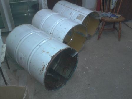

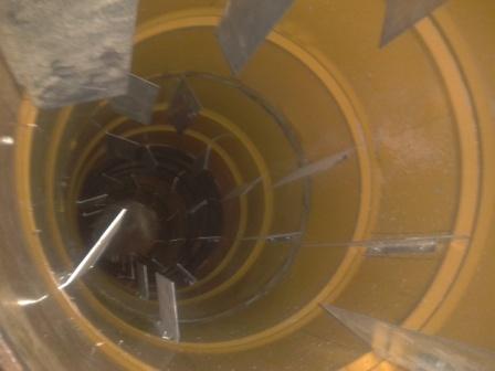

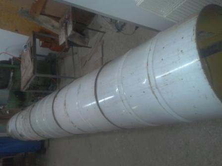

Evo opet mene... Pri kraju
#811
PeterK
PeterK's picture
Registrovan dana: 27/12/2013
Evo opet mene... Pri kraju sam sa izradom rotacione susare... nadam se da cu imati vise uspjeha nego coj pa da mi nece izlaziti samo vruca piljevina sa puno vlage...
