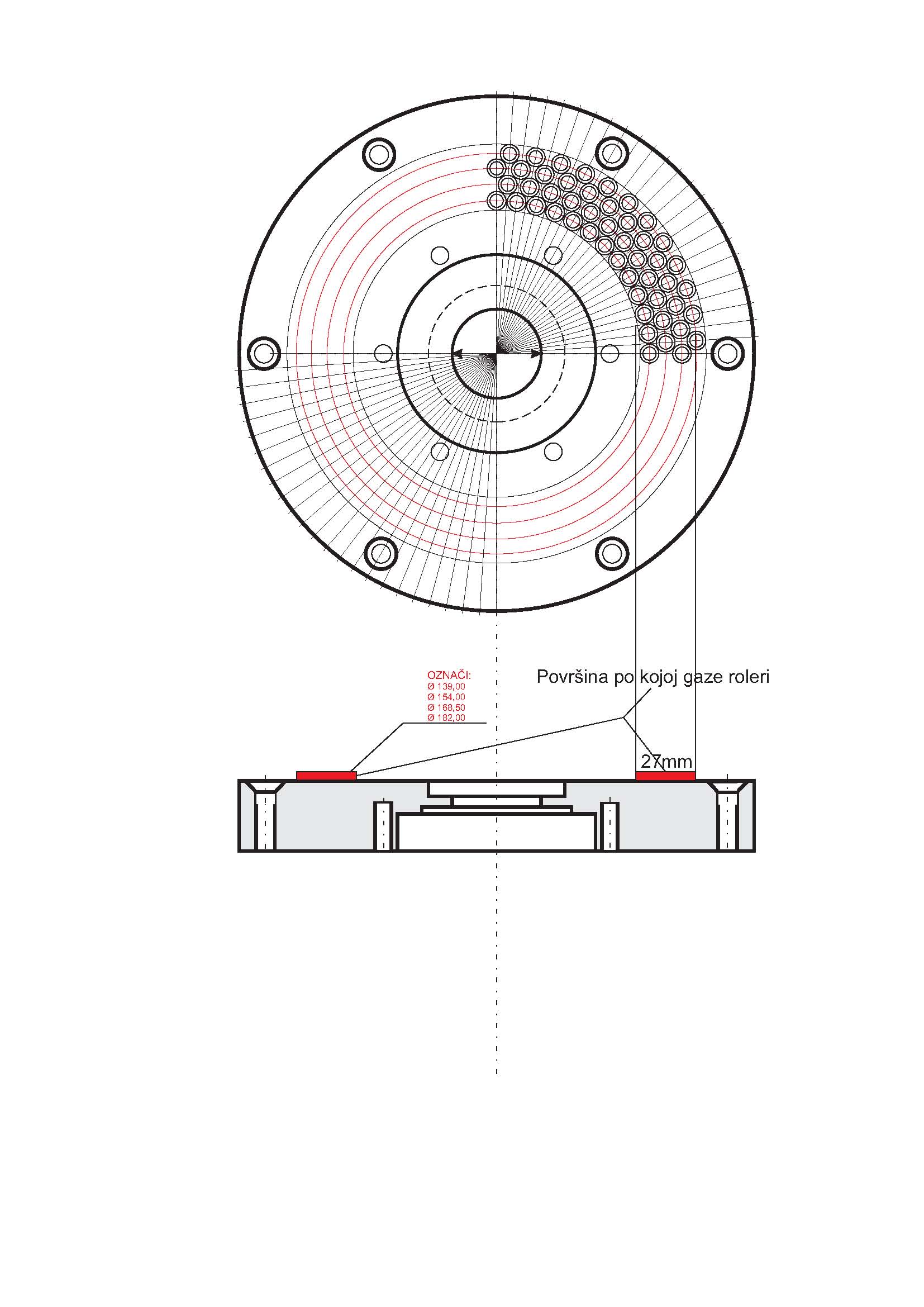

Tue, 31/12/2013 - 14:47
coj... nemoj me pogresno
#704
PeterK
PeterK's picture
Registrovan dana: 27/12/2013
coj... nemoj me pogresno shvatiti... nemam ja pojma kako je taj covjek dosao do tih brojeva (1kw na 25 cm2)... ali kod mene se pokazalo tacnim...
racuna se samo povrsina po kojoj gaze roleri.... ne kompletna kvadratura matrice....
malo me zbunjuje to sto pises da imas na matrici 92 rupe a roleri su ti sirine 55mm...
kod mene je matrica fi230 sa 144 rupe rasporedjene u tri reda a roleri su mi sirine 27mm... matrica inace ima 192 rupa (roleri trebaju biti sirine 34mm ali sam vanjski red rupa zacepio i stavio uze rolere jer mi motor nije dovoljno jak)
inace kod motora nije bitan broj obrtaja nego samo snaga jer obrtaji se smanjuju kroz reduktor a snaga ostaje ista
probat cu prikacit sliku matrice i rolera pa cu oznacit ono o cemu pisem

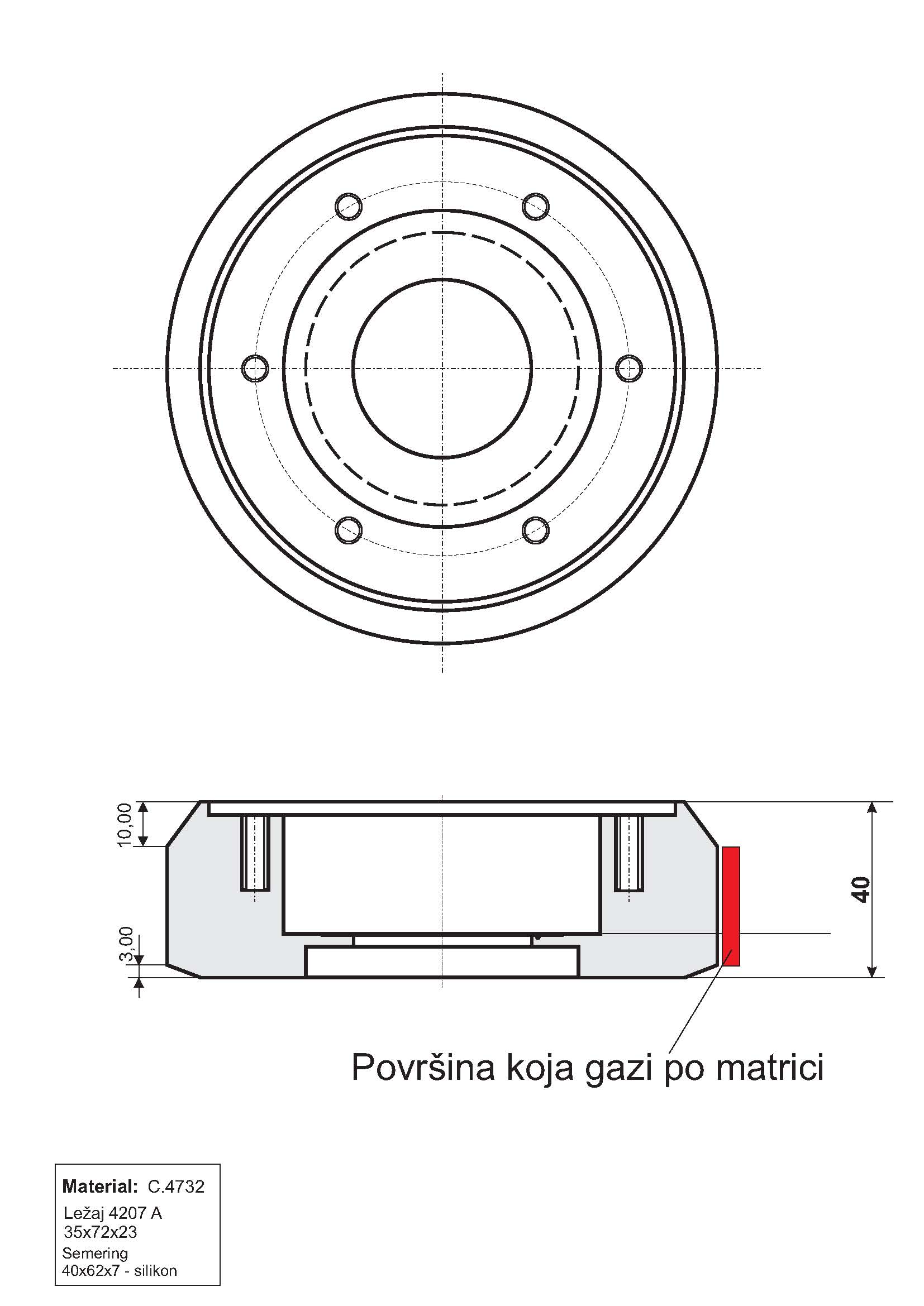

Tue, 31/12/2013 - 15:50
ovo je moj nacrt matrice i
#706
PeterK
PeterK's picture
ovo je moj nacrt matrice i rolera.... vanjski red rupa imam blokiran te koristim samo unutrasnja tri... kada stavim jaci motor zamenit cu rolere sa istima samo sto ce bit sa obe strane upusteni 3mm (ovi na slici su sa jedne strane upusteni 3mm a sa druge 10mm) i otvorit vanjski red rupa... time povecavam kapacitet proizvodnje za 25%
