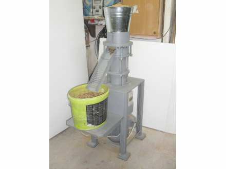

coj
coj's picture
Registrovan dana: 08/10/2013
evo jos ovo od mene pa sad i ja hocu da cujem nesto od vas a i naucim
motor je 5,5kw 1400 obrtaja .na njega je direkt povezan reduktor(nikako puzni,moze konusno zupcasti a najbolje je zupcasti)na reduktor postavljen sklop sa matricom i rolerima.
matrica je fi200 debljina 26mm rupa fi6 ulazni deo fi 7.8 ali sa obe strane dubine 2.2mm.moja matrica ima ispupcenje od 2mm u zoni gde su rupe i u toj zoni je tih 28mm i kad jedna strana se da kazemo izlize onda mogu da je okrenem i koristim drugu stranu.valjci su fi95 sirine 55mm.takva matrica po strani tera 150t.sto bi se reklo duze od godine ces raditi 8 sati ponedeljak subota.sva piljevina prvo ide kroz sito koje ima rupe od 5mm.
matrica je pravljena od 4732 celika poboljsanog.rupe su polirane pa je posle toga kaljena na 65 rokvela
kapacitet je 90-110kg/h ...tacnije 8 sati 800kila 10 sati 1tona....svakih 30sati se podmazuje komplet...dedica nepravi posebno matrice niti po narudzbini vec samo za svoje masine...
ova kofa gore je stavljena jer je slikana u radu a za nju nije napravljen magnetni kos.....cena prava sitnica 2300e...moze i mala korekcija cene...nepokusavati na njoj da pravite bio pelet vec samo cist hrast ili bukvu a moze i mesavina pola pola...
ajde sad vas da vidim dal ce neko da iznese toliko stvari i sta zapravo vi imate...hocu reci sa cime vi radite....e da sad je trenutno ofarbana osnovnom bojom a po zelji moze zavrsnom...imate mogucnost izbora zavrsne boje Smile

coj lijep uradak, kompaktna ne zauzima puno prostora i efikasna cijena prihvatljiva sve u svemu odlicno
