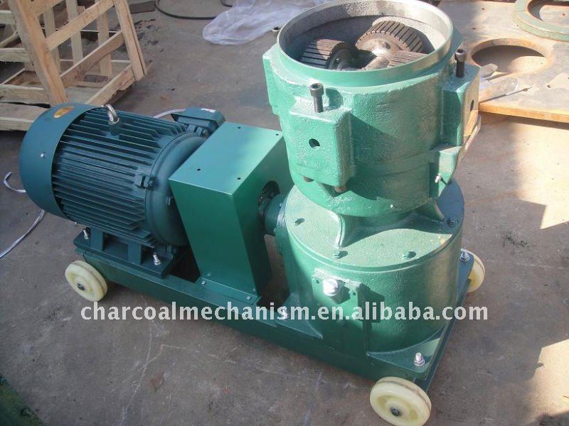

Po kojoj bi se cijeni mogao nabaviti dozator za piljevinu sa reduktor elektromotorom kapaciteta do 200 kg/h dužine do 3 metra. Imam presu od 22 kw kapaciteta preko 125 kg na sat, htio bih malo olakšati sebi uvođenjem dozera. Da li ih neko pravi ? Ili da pokušam iz dijelova to sastaviti jedini problem je možda spirala.
au 22kw a kapacitet preko 125kg/h.....jel mozda znas koliki ti je tacno kapacitet???

kapacitet ove peletirke je koliko sam uspio upratiti 125 kg/h, ne znam šta da uradim da povećam taj kapacitet, sreća je to što pelet iz prve ispada dobar, Isključivo ga radim od suhe stolarske piljevine , mix jelovine i bukve. Bitno je da se odradi tona za 8 sati.

karabajaem to je ok onda mada mi taj motor malo jak al ako radi nediraj nista
