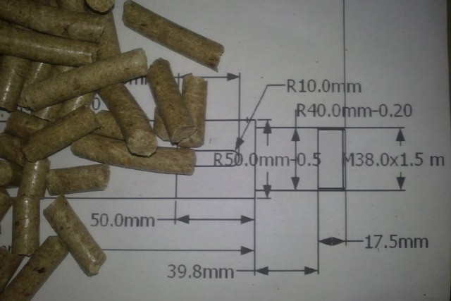

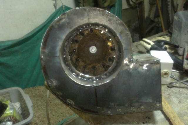

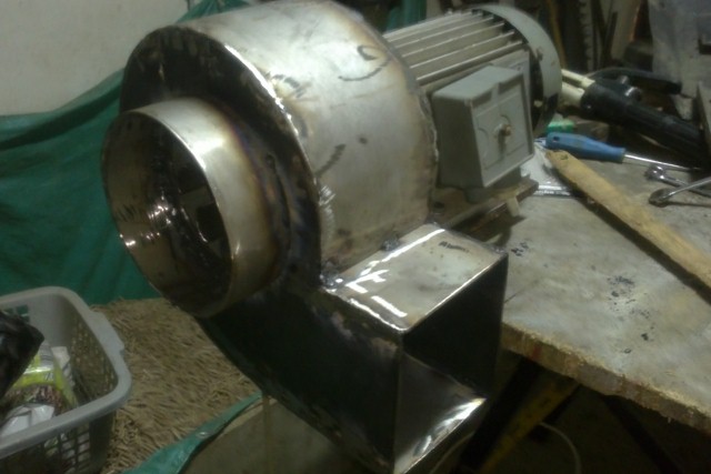

ako znas nekoga da ide u ovom pravcu mogu da ti pripremim ovih spirala nekoliko metara a za ostalo ces se lako snaci ove spirale radi jedan gospodin u mome susjedstvu inace inovator po zanimanju i prodaje te spirale R50mmx 50mm korak 10 eura po metru... ili pak neka brza posta jbg nemam pojma ali spreman sam izaci u susret ukoliko mogu pomoci...
ovaj centrifugalni ventilator sam napravio da izvlaci toplinu iz lozista peci i ubacuje u komoru sa piljevinom ... zakrivljene lopatice radi k'o sat..
  • centrifugalni ventilator
  • rotor ima 12 zakrivljenih lopatica 900 o/min
  • u podlozi je nacrt glavne osovine na peletirki
