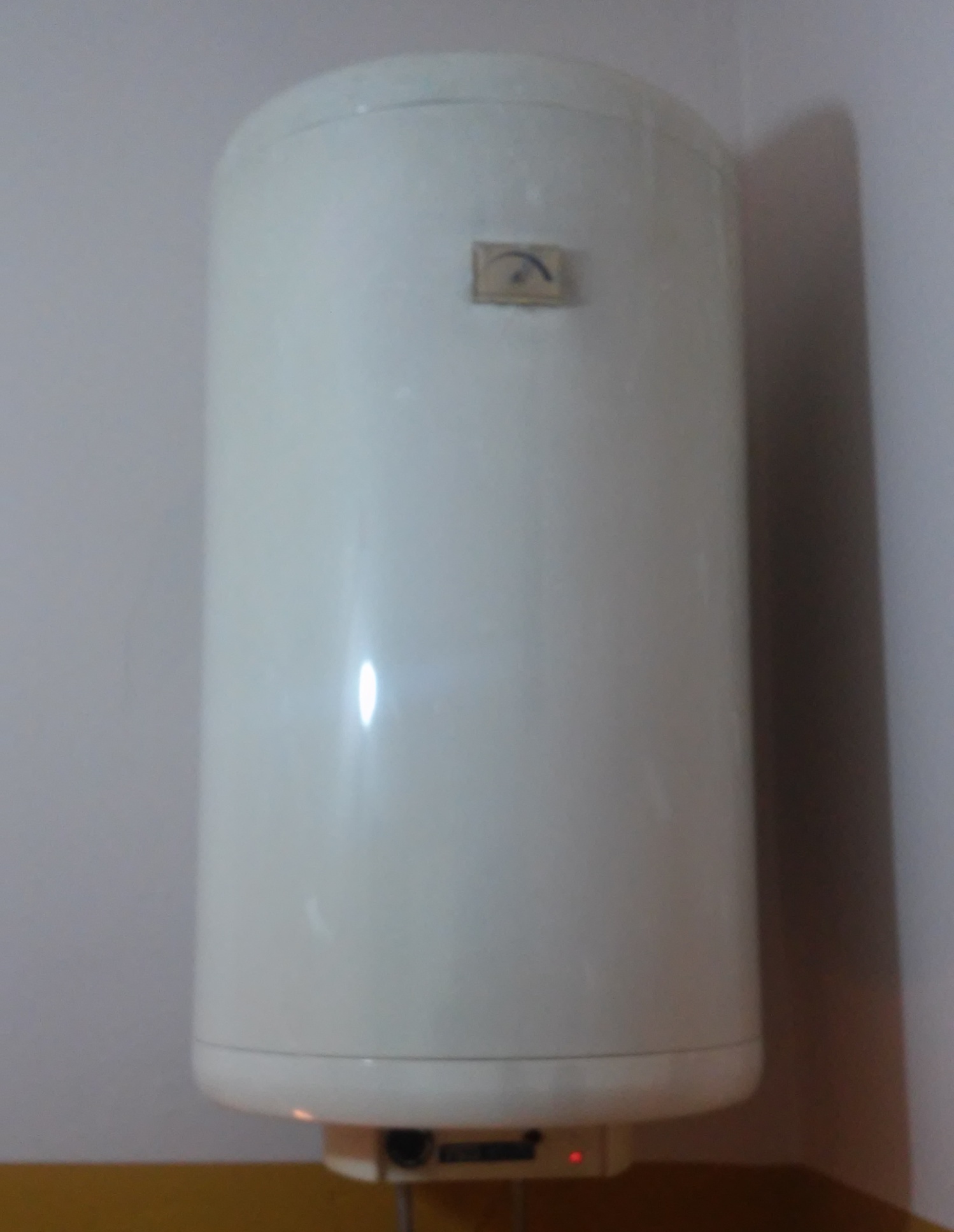

Interesuje me vaše mišljenje i recenzija za ovaj bojler Gorenje Tiki TEG 080-01 Model PL 01,,,, potrošnje struje,izolacija itd naspram novih bojlera....Namontiran je nov pre 28 god,ništa menjano nije a na svakih 6-7 meseci ga čistim od kamenca...U dilemi sam da li da stavljam novi bojler a starom ništa ne fali ....
Hvala...
Promenite sigurnosni ventil novim " Komakovim " i nista ne dirajte ...
Na novom bojleru osim nalepnice da grejac od 2 kW trosi manje struje od bilo kog drugog grejaca iste snage , nema nista novo ni revolucionarno !

@tenzor nije problem da promenim siguronosni a zaboravio sam da napišem da ga malo malo proverim i kada ga kontrolišem reaguje kao i prvog dana, sve više na rupicu šiba voda što više odvijam Smile Čistio sam ga od kamenca pre 4 meseca,za 2-3 ću ponovo pa ću promenuti i sigurnosni ventil...
@zvukoljub Nije da nemam na šta drugo da trošim novac,vodim se ubedjenjem da nemam para da kupujem i koristim loše stvari i one koje mnogo "troše" ,shodno tome sam bio u dilemi,da li noviji bojleri imaju mnogo bolju termo zaštitu,samim time i da li je značajno veća ušteda struje npr da li bi račun za struju bio manji za 600 din pa bi se investicija isplatila za godinu ipo,,, ali objasnio je tenzor...
