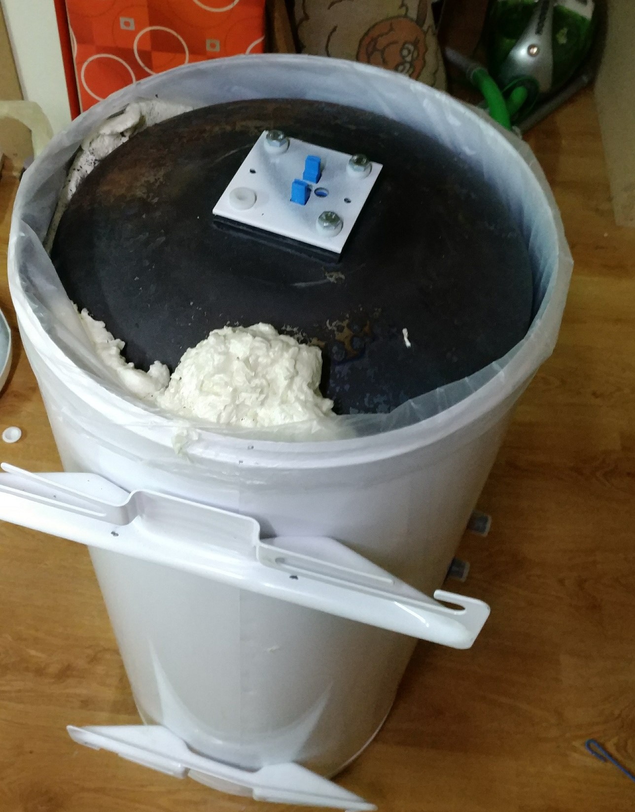

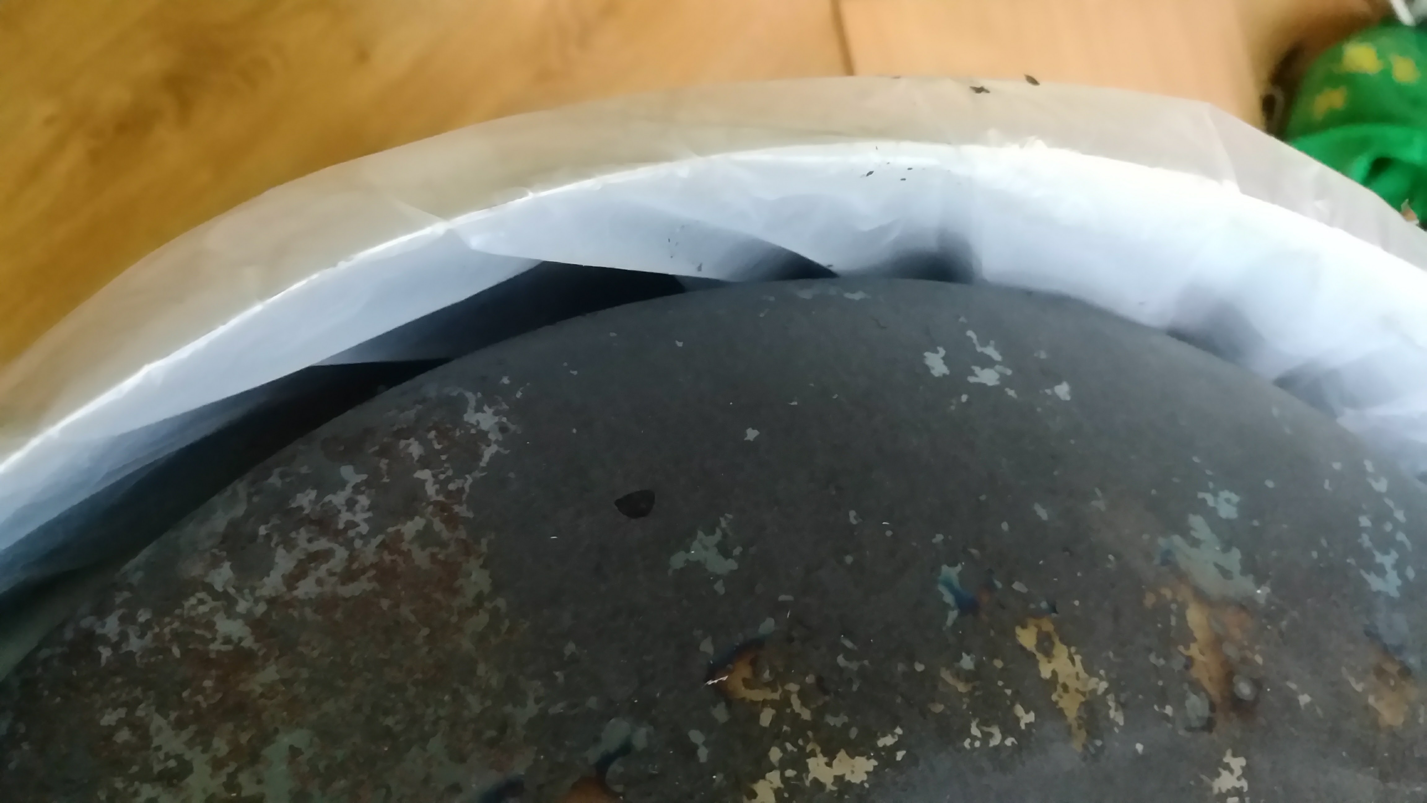

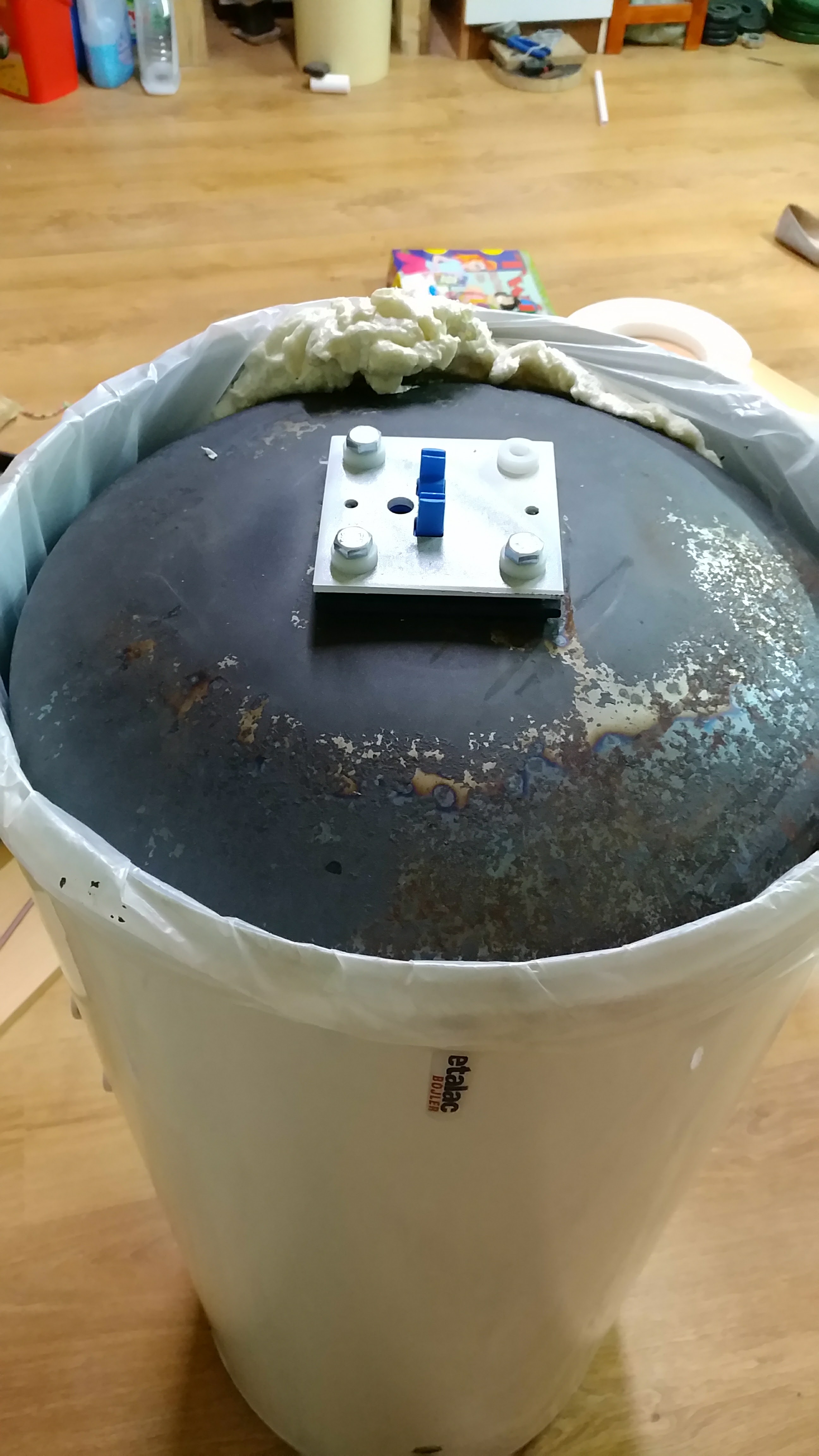

Evo čisto i ja da dodam o kvalitetu Metalac bojlera. Prošle godine, negde u ovo vreme kupio sam Metalac horizontalni bojler. U pitanju je bio outlet, odnosno roba je bila novo oštećena. Donji deo kućišta je bio ulubljen, verovatno od pada sa manje visine. Nije me mrzelo i skinem ja taj komplet dno, ne bi li ispeglao lim. I ima šta da vidim. Izolacije u tragovima, od dole ništa, sa jedne strane ubacio sam šiku više od pola metara, Sa ove druge strane se vidi da ima, čak malo i preliva. Sve ove slike sam odmah poslao u Metalac korisnički centar, ali do danas nisam dobio nikakav odgovor na žalbu. Kupio sam bocu pur pene , zalio u sve rupe, vratio dno i opet dodao pene ispod. Bilo mi lakše nego da se natežem sa njima.

Pa šta da Vam kažem , korisnik pod nickom sapatnik je je dostavio dokaze o prblemima koje je imao sa Metalac bojlerom , do VI recimo niste . Ako Vam je nešto sumnjivo , pokušaću da Vam objasnim nešto ovaj forum ima veću dnevnu posetu nego Metal-čev i sajt tog Shopa zajedno za godinu dana . Markeniting i kontramarketing su redovna poajva na svim forumima , a mi se svi ovde trudimo da budemo što objektivniji i što nezavisniji . Kako od prodavaca , uvoznika preprodavaca i svih ostalih . Kažete i sami da Vam je bojler kapao a radio je "savršeno " . Ono što je u celoj ovoj priči zanimljivo je da je korisnički servis i serviseri ipak rade svoj posao . Ja sam lično doživeo da me naš poznati trgovački lanac pre neki dan uputi da reklamaciju na nesipravan lap top ostvarim u neovlaštenom servisu i da će mi sad desiti da ću garanciju izgubiti jer uredjaj otvaran od strane neovlaštienih lica . Sam laptop je prošle godine plaćen preko 1000 e . Tako da ima i gorih priča od vaših sa bojlerom a eto čak i najpoznatiji svetski proizvodjači imaju problema kako sa kvalitettom , servisom , garancijama .
