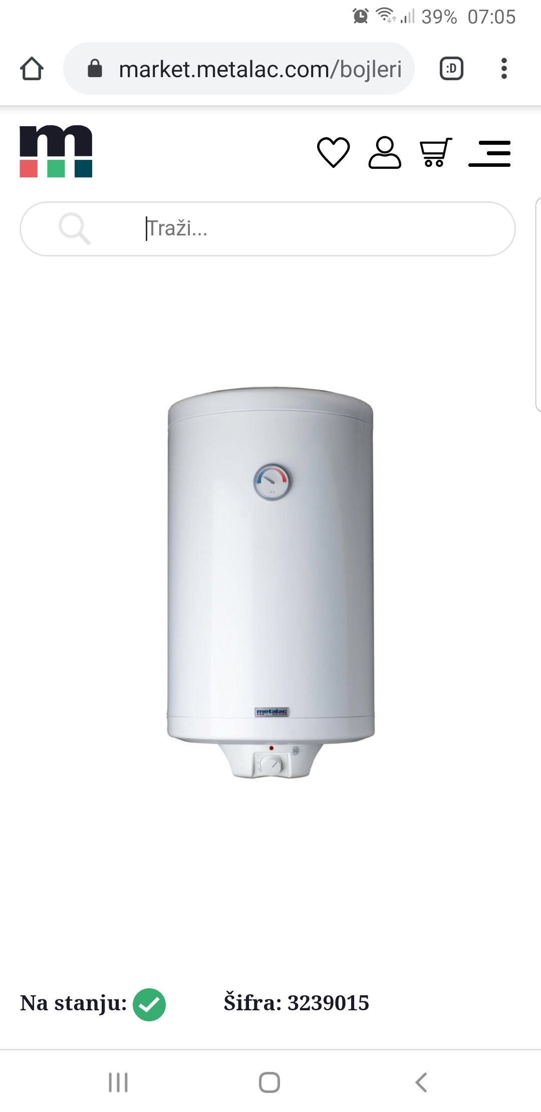

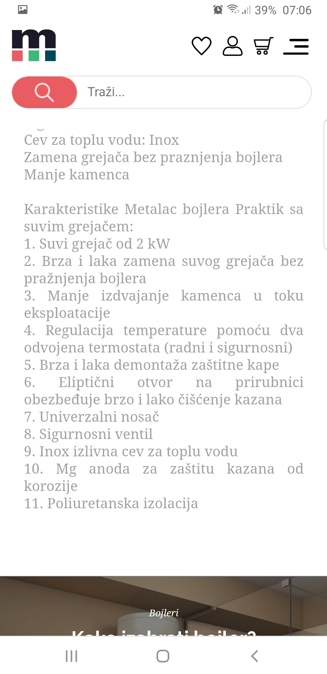

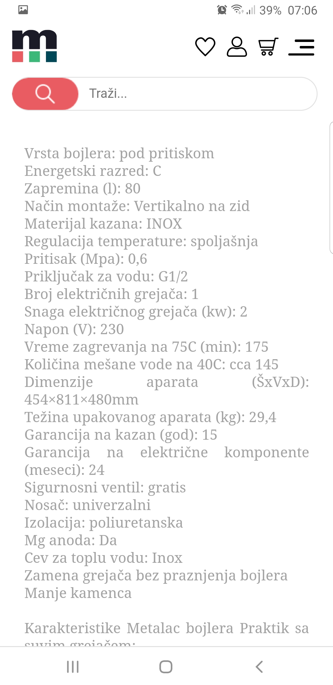

Ima li ko iskustva sa ovim novim Metalac prohromskim bojlerom sa suvim grejacom sa 15 godina bezuslovne garancije
https://www.market.metalac.com/bojleri-srednjih-litraza-30-120-litara/me...

Ja sam generalno mislio na ovaj bojler pre svega da li ga neko ima i kakava su mu iskustva , kako su se pokazali ovi suvi grejac da li brzo greje vodu , da li sporije pa zbog toga vise trosi struje , negde sam procitao da je neko napisao da mu nesto pucketa dok greje vodu
Tue, 17/12/2019 - 20:32
greje isto ko drugi grejač
#218
greje isto ko drugi grejač jedina mu je prednost što nije u kontaktu sa vodom
možeš da ga menjaš da ne ispuštaš vodu iz bojlera kako mi reče prodavac inače priljatelj
reko jbg ako ja već sad moram da razmišljam o menjanju grejača a nisam ga ni još kupio
al ajd ima stručniji tu kojiće objasniti kako to greje

A bojleri sa suvim grejacem? Navodno su laksi za zamenu bez ispustanja vode, ima nesto od Metalca sa takvim grejacem. Znam da je zamena grejaca na bojleru pakao, pokvase se kablovi, tesko ze zadihtuje novi grejac da nema curenja itd...
Sat, 28/11/2020 - 18:15
Већи потрошачи струје, јер
#234
Већи потрошачи струје, јер грејач није у директном контакту са флуидом који греје. Што се тиче замене грејача код касичних бојлера русвај настаје кад се ради аматерски и по систему вероватно то тако треба. Кад ради неко ко је обучен и стручан све прође без русваја.
