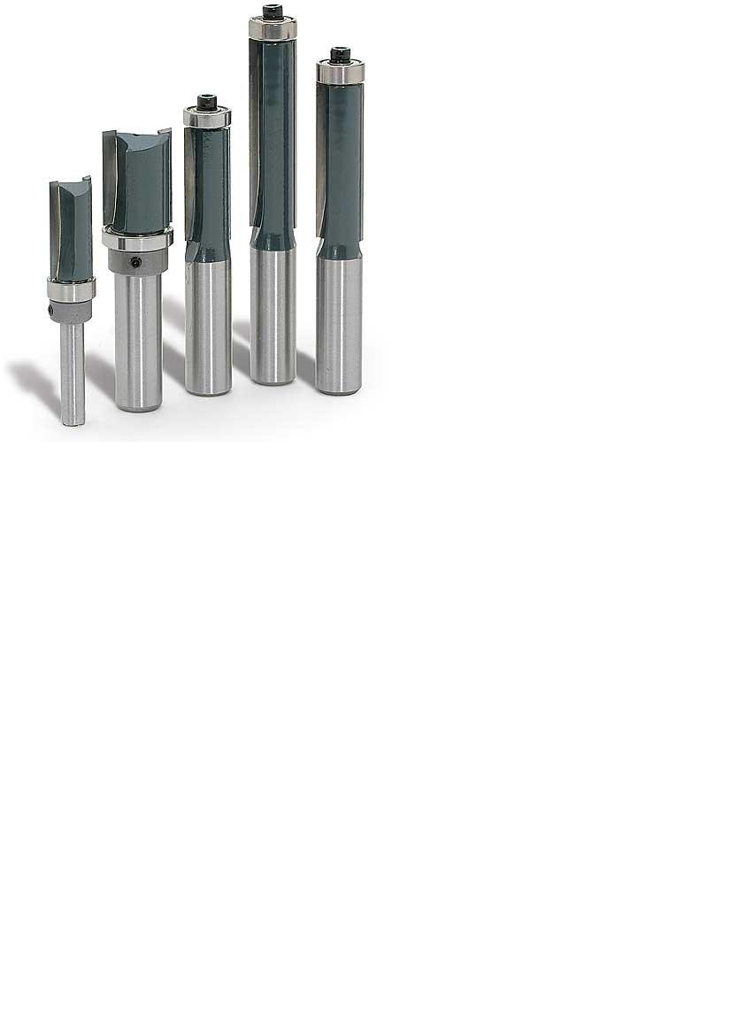

Otprilike kontam kako izgleda. Samo kako radis po sablonu? To mi nije najjasnije. Posto ne vidim gde se montira kopirni prsten na ovu frezu, pretpostavljam da koristis kopirno glodalo -pattern bit. Jel prilepis sablon za obradak i onda pomeras obradak?
popgtrs
popgtrs's picture
Registrovan dana: 17/04/2007
Bas to, kopirno glodalo, a moze da se stavi i pin koji ima isti precnik kao glodalo koje koristis (sablon ispod materijala), ili da koristis glodalo koje ima isti precnik vrata i nozeva, onda bi sablon isao gore na materijal. Imam je vec 7-8 godina, i mada izgleda malo grubo, radi odlicno!

Ja sam mislio na flush trim bit i pattern bit. To su glodala sa ležajem. Jedno ima ležaj iznad a dugo ispod. U zavisnosti od toga stavljas sablon sa gornje ili donje strane.

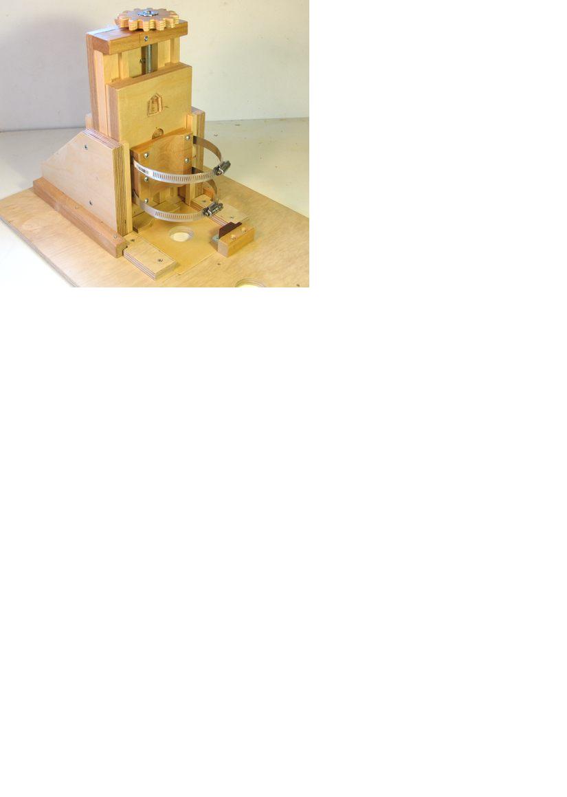

popgtrs
popgtrs's picture
Pin je igla vodilja koja ti izlazi iz radne povrsine i uz nju klize sablon odozdo. Treba da ima isti fi kao i noz glodala, pa ti ni ne teba kuglager. Uzgred, kod ans se tesko nalaze glodala sa lagerom sa gornje strane, bar meni ne ide...
Ovaj sistem sa 2 sarafa je prilicno brz, 1 okret 1mm, sto manje djelova, teze se kvari Smile

Kontam. Ali kad treba nesto iseci do kraja onda moras da podmetnes neku podlosku imedju sablona i obratka da glodalo ne udari u pin. Jel tako? Pretpostavljam da se pin nalazi direktno ispod glodala?
Reci jos i ovo. Zlebove za pragove na vratu giare, cime si isekao onako usko?
Ima takva glodala cmt, zastupnik filos iz cacka. Ali skupa do zla boga. Mada ti si to resio na drugi nacin. Smile
Posto je moja freza u klasicnom stolu gde obradak ide sa gornje strane, mozda bih mogao nekako da montiram i ja takav pin samo da bude odozgo. Time bih izbegao j.bavanje sa ovim glodalima.. Jedino sto bih morao da imam mogucnost da taj pin podesavam po visini, zbog razlicite debljine obratka.

Da, pin je direktno ispod glodala i ima isti fi, ali ne treba podloska, jer su mi sabloni najmanje 8mm debeli, a najcesce 12 ili 18mm (12 sper ili iverica). Dovoljno je da pin bude malo nizi i sve ok. Doduse, tako najmanje koristim masinu, vec neko vrijeme imam bansek pa je steta da gnjavim masinu da reze, ionako sve moram da brusim kasnije.
Pragove rezem pilom za filcovanje, ali moze i ona obicna za gerovanje, samo malo obrusis list da ne bude deblji rez nego sto treba. 1mm ili malo deblje cini mi se, ne znam napamet. Mogu i da uslikam, obicna alatka, nije specijalno za gitare. Imam i sablon za frezanje tih utora dremelom ili nekom takvom brusilicom u stalku, za malo vecu proizvodnju i preciznost. U perspektivi bih to mozda nudio kao polufabrikat, ali nikako da krenem, nikad nemam toliko vremena.
Preporucio bih ti da napravis ili preradis nesto, jer je ovo velika pomoc u radionici, doduse ne znam sta radis, ali meni mnogo znaci. Ako mozes da nadjes neki veliki stalak za rucnu busilicu, moze da se napravi "ruka" koja bi isturila frezer dalje od stuba (imam i tu verziju, ali je i ne koristim, okacicu sliku), a ispod stavis dobar komad kuhinjske radne ploce, usadis jednu onu patronu sa M navojem unutra i neko ti napravi par valjcica za pinove, koji su dole svi na taj M, 6mm npr, a gore zavisno od fi glodala koje koristis, i ne trebaju ti nikakvi kopiri, samo obicna glodala.

Jasno. Podstakao si me da malo guglam, pa nadjoh i ovakve verzije sa frezom ispod stola. Resenje je vrlo prosto. Stavicu link: http://www.youtube.com/watch?v=KeD_0-1rmQE
popgtrs
popgtrs's picture
Stvarno jednostavno, pokusaj tako. Jel imas cijeli sto za frezer ili onaj manji, benchtop? Jedino mislim da liftovi nisu bas jeftini.
drjack
drjack's picture
Registrovan dana: 10/03/2011
Sto sam napravio ja. Na njemu je samo freza. Nije nesto veliki. Metar sa 0,7. Ali u svako doba moze ploca da se zameni vecom.. A za lift, mislim da nesto sam osmislim. Planiram da osovina prolazi kroz biksnu sa mogucnoscu da se fiksira jednim srafom. Na osovinu montiram futer 13mm cime postizem da brzo menjam pinove..
Imam i jedan lift viska koji sam na pravio za dizanje i spustanje freze sa drvenim zupanicima. Videcu sta cu od ta dva resenja da primenim, jos malo da razradim i mislim da je to ok..
