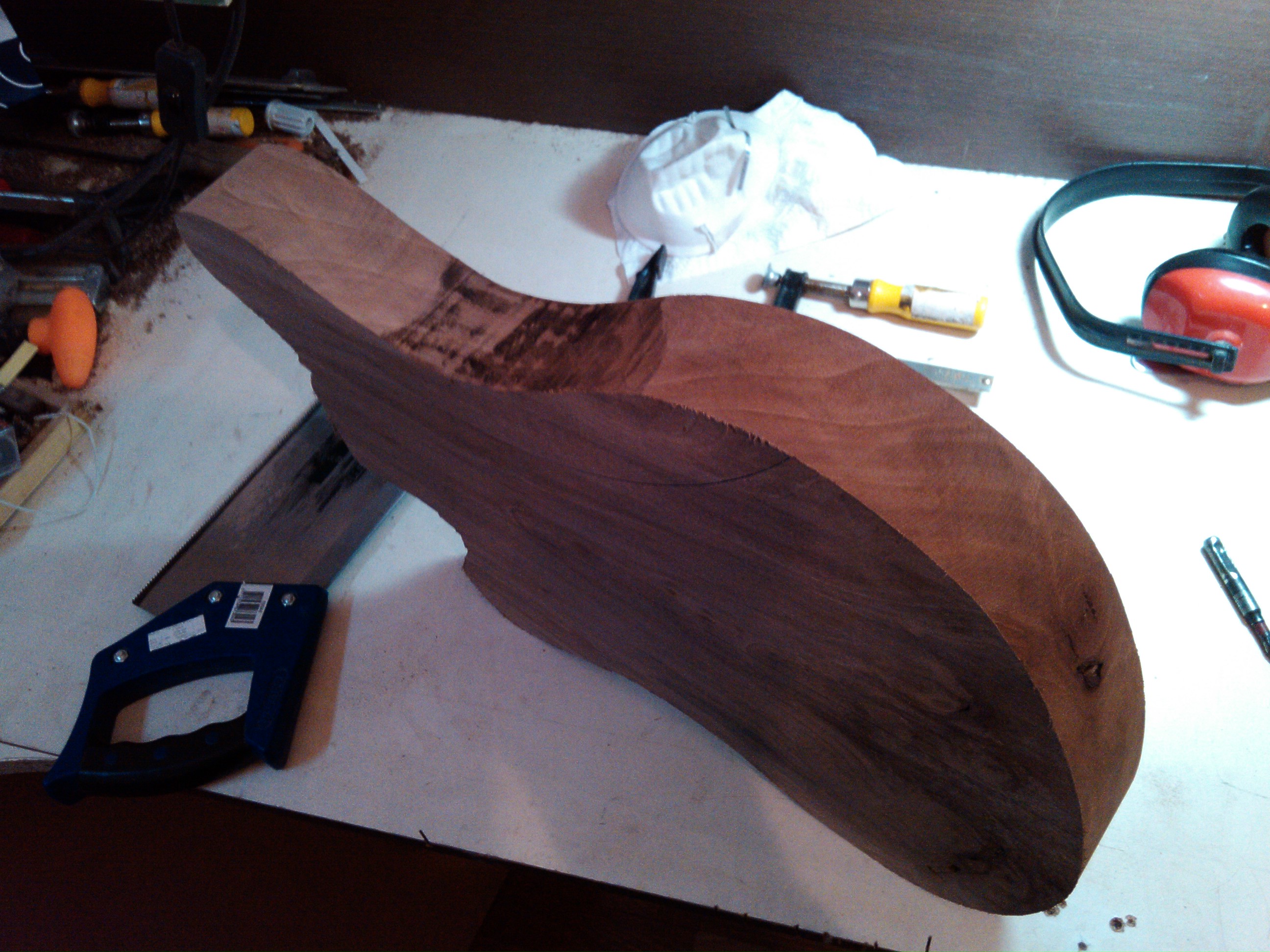

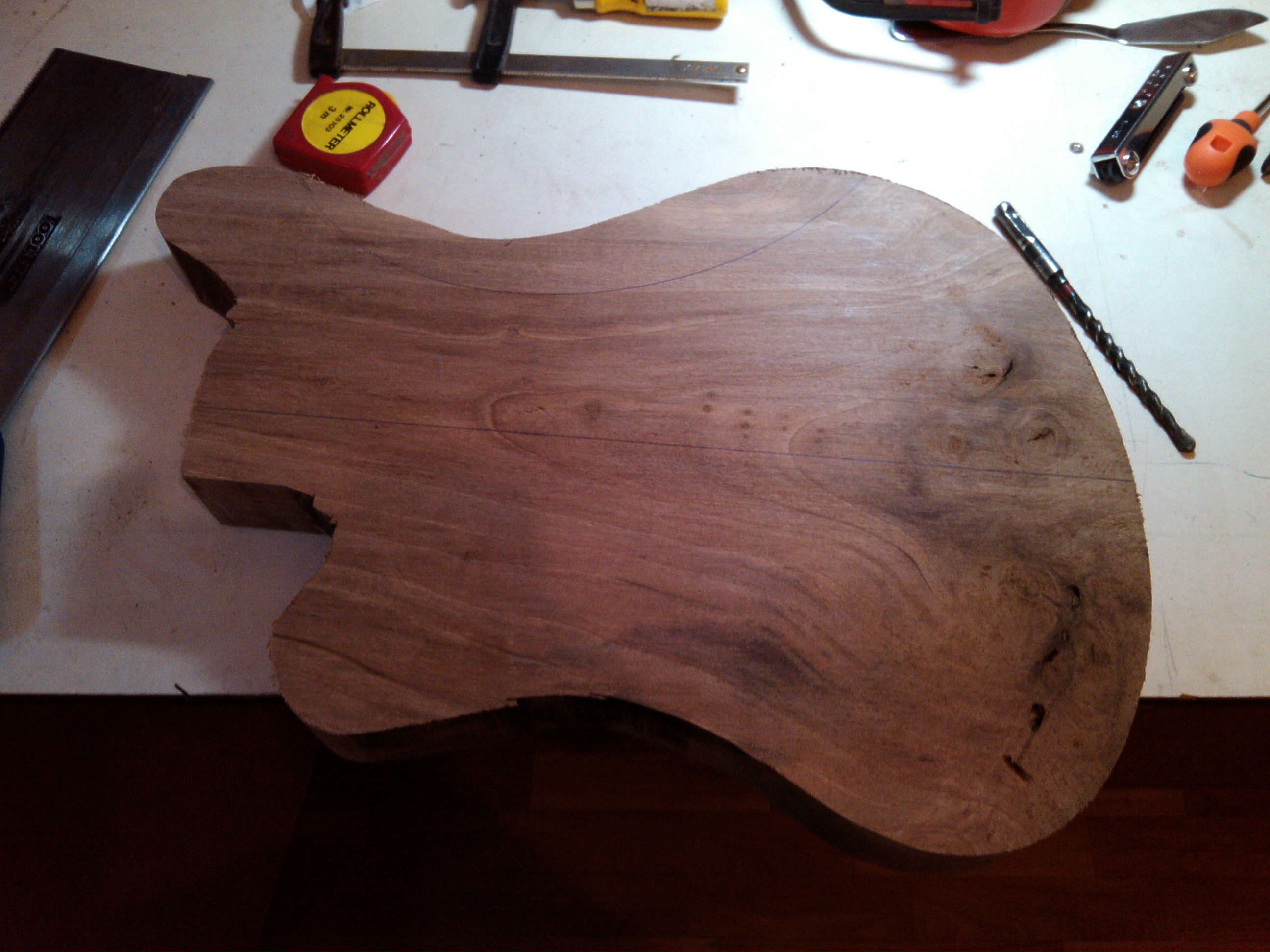

Pravim bas za drugara, na osnovi vrata sa njegovog sadasnjeg basa za pocetak, zbog brzine i para, a kasnije i nov vrat. Tijelo je korijen domaceg oraha, iskopan poodavno i isjecen motorkom ugrubo. Sad je sasvim suho i nevjerovatno lagano, a ima jako izrazene sare. Iz jednog komada, nema lijepljenja, jedan magnet. Finis ulje/vosak.
Evo par slika:
