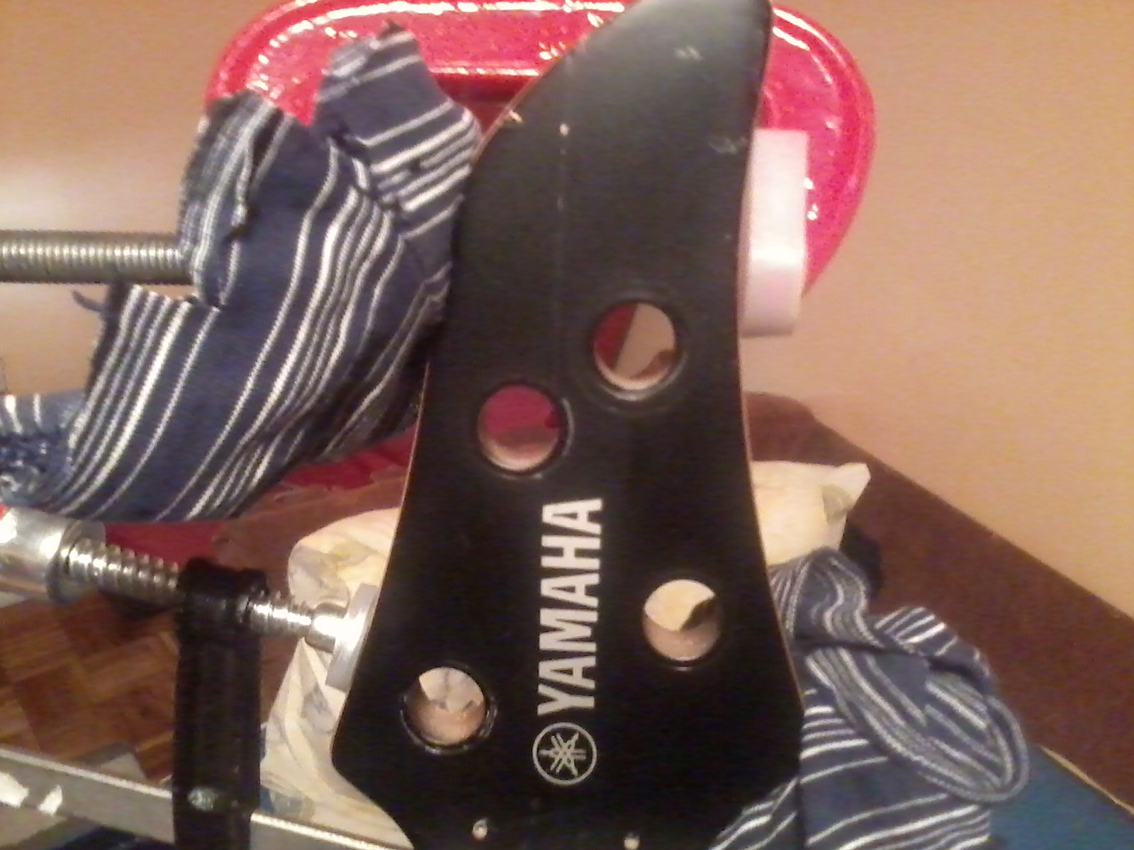

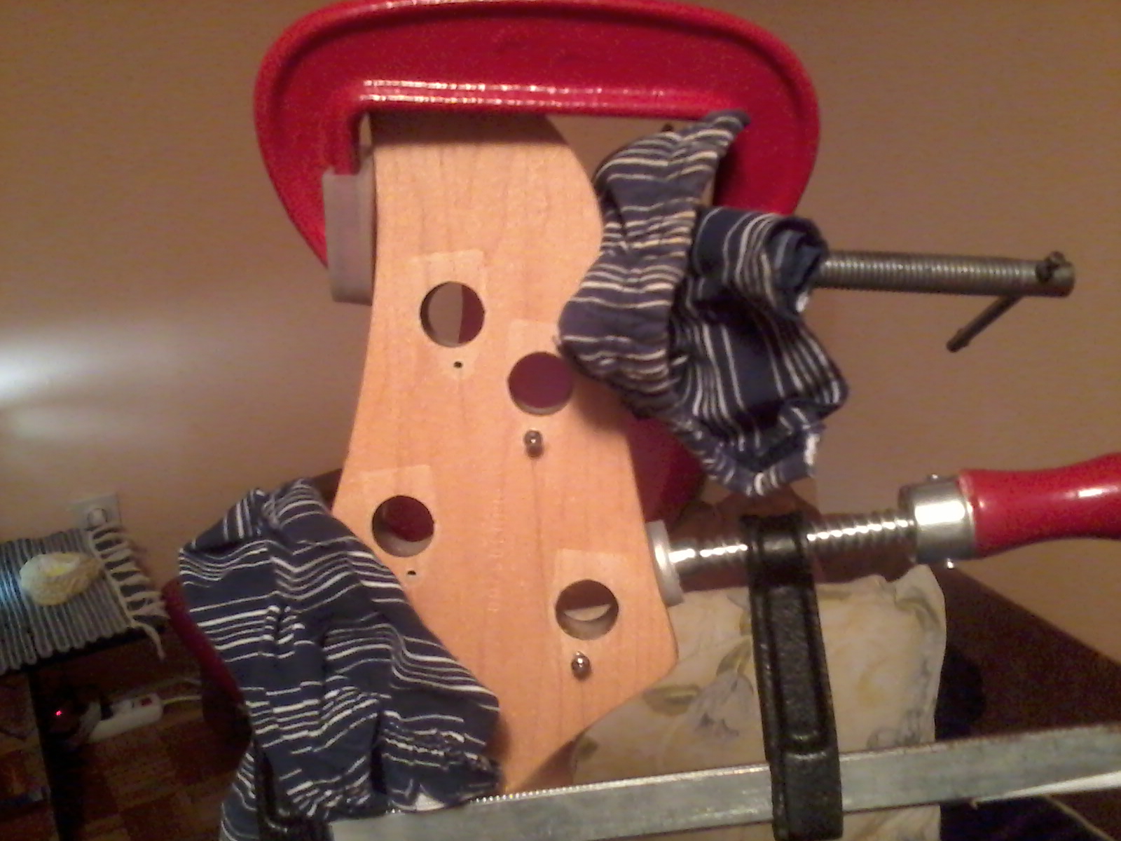

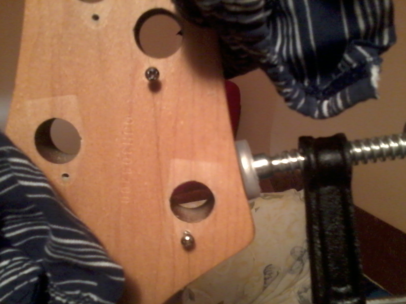

Pozdrav imam pitanje, kako da ubacim lepak u naprsline na vratu oko civija basa?/Hvala

Uslikaj molim te pa mi posalji na PM, ili slobodno okaci ovdje. Moram da vidim pa cu ti reci.

Vidis ovu linijicu u liniji rupe od safica ,ja sam lepka koliko sam mogao ubacio u naprslinu prstom, tako sto sam je rukom nasilu otvorio ali to je malo, cini mi se .Sta mislis dali moram da otvorim naprslinu skroz ali bojim se da nepukne celo parce gleve.Hvala za savet, poz!

Ajd jos sliku sa prednje strane glave, dal je boja ili ima drvena plocica?

Neznam druze ja mislim da je boja samo.Gora varijnta samo boja aa?Mozda imas neki predlog kako da ojacam glavu?

Mislim da je sve OK. Bilo bi cak bolje da je bilo odlomljeno, jer se tada cisto zalijepi, a lijepljeni spoj je cesto jaci od samog drveta, ali mislim da je OK. Pretpostavljam da si stavio neko bijelo lijepilo? Ako spoj bude "radio", trebace da se sredi, ako ne, sve OK za sada. U svakom slucaju, ne brini. Nista strasno.
Da ima plocicu i da na njoj nema pukotine bilo bi samo jos sigurnije da je sve OK.

Ok hvala ti,,lepak je MOMENt za drvo.

Bice OK, ako bude problema, postuj sliku prije nove popravke.
