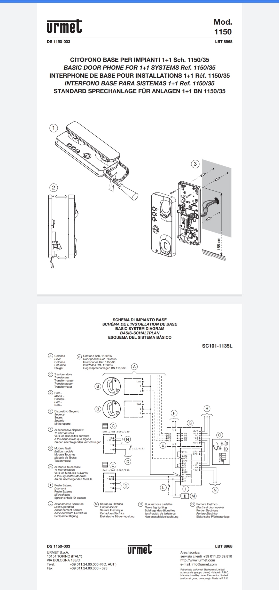

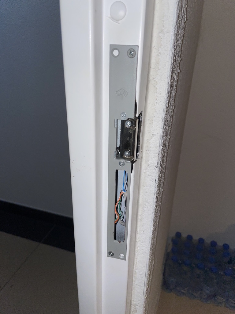

U stambenoj zgradi na ulaznim vratima treba da ugradim kontrolu pristupa TehlTel S602EM. U zgradi odavno vec postoji 5-ozilni interfonski sistem Tehtel.
Na semi koju sam dobio u kutiji postoji vezivanje na elektromagnetni prihvatnik za sam citac.
Zanima me kako bih vezao paralelno citac na elektromagnetni prihvatnik na kome je vec povezan interfon.

Lako ako znaš. U predhodnim postovima je lepo objašnjeno pa izlistaj, sve se svodi na uzimanje i trasformisanje naizmeničnog napona na jednosmerni sa panela na čitač i pronalaženja ožičenja koje okida elektro. prihvatnik. U čitaču ima rele koje će da obavlja tu ulogu.

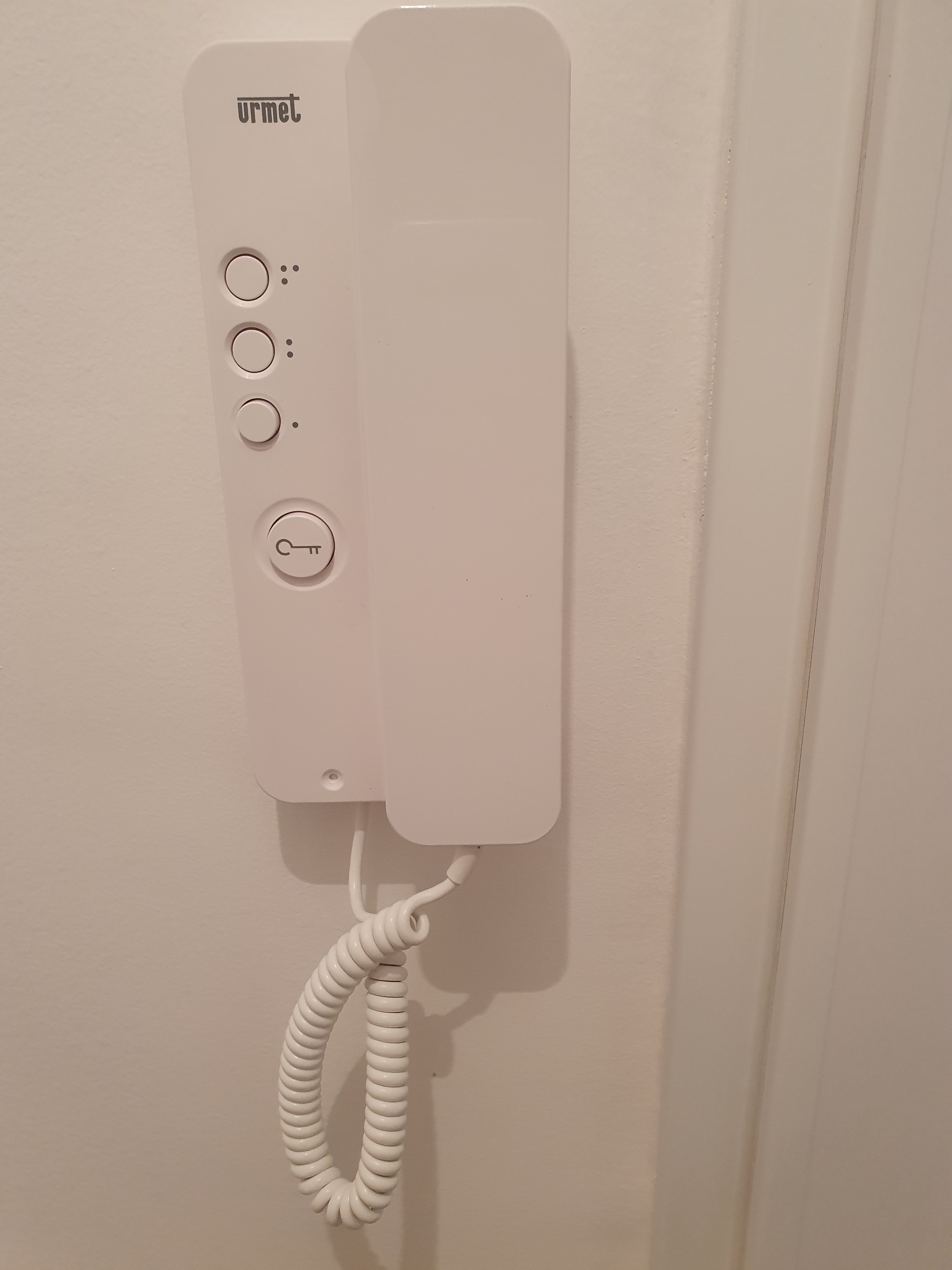

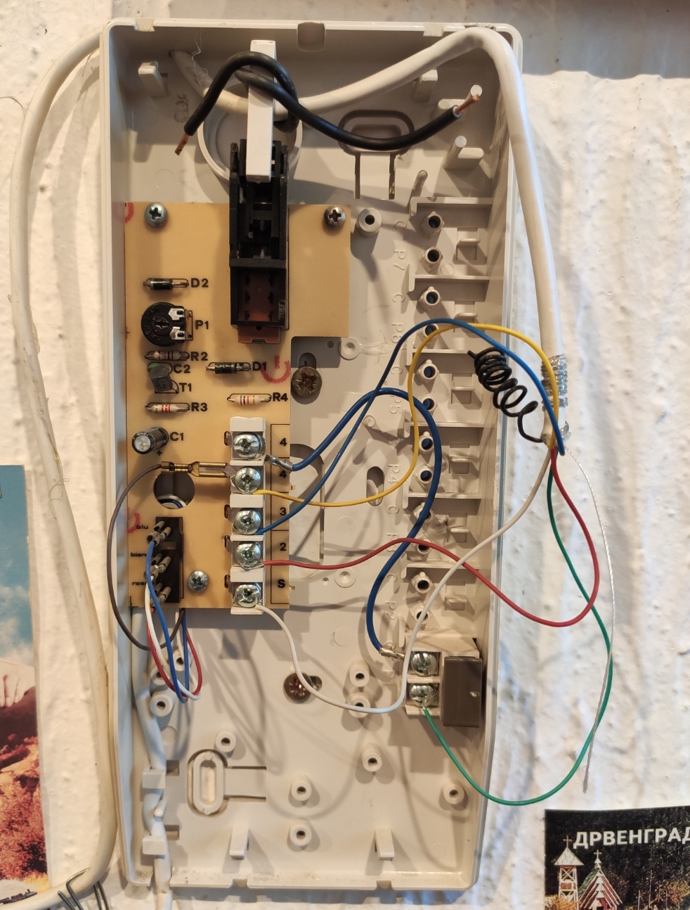

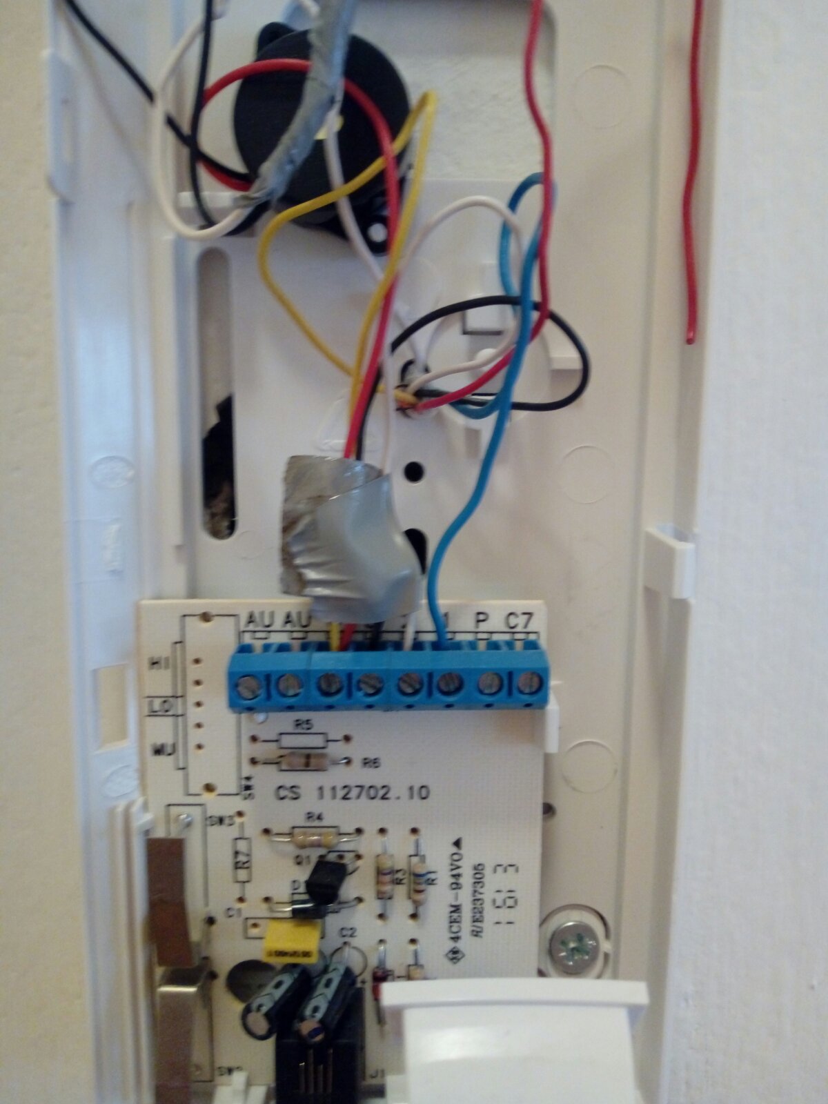

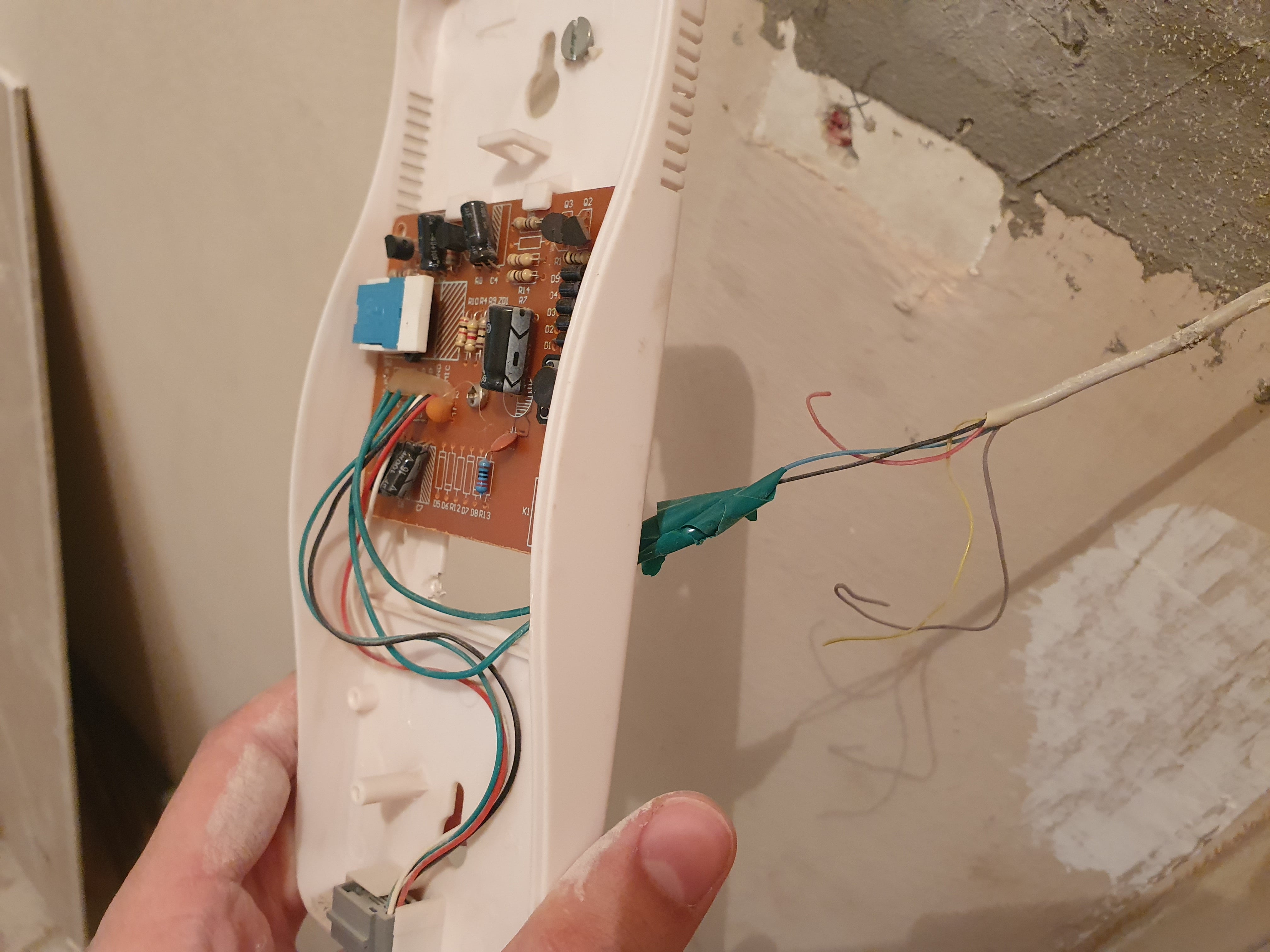

Molim vas za pomoć oko vezivanja interfonske slušalice. Tokom renoviranja stana rasturio sam i staru slušalicu da bih ugradio novu. Neuspešno sam pokušavao da je povežem uz pomoć instrukcjia proizvođača. U prilogu se nalazi slika kako je bila vezana postojeća slušalica, vezane samo dve žice, crna i plava. Takođe, zakačena je i slika nove slušalice Urmet. Da li bi neko mogao da mi kaže koju boju žice vezujem na koju klemu na konektoru?

Pozdrav miljkovic

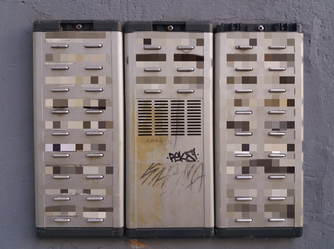

Kako slike govore koje ste izložili u vašoj zgradi je sistem 1+n zato i imate dve dolazne parice. Nova slušalica koju ste kupili je u sistemu 4+n tako da neodgovara. To vam odgovaram na osnovu slika koje ste ponudili. Zato u radnju sa slušalicom i fiskalnim računom pa kupite slušalicu koja je u standardu 1+n.

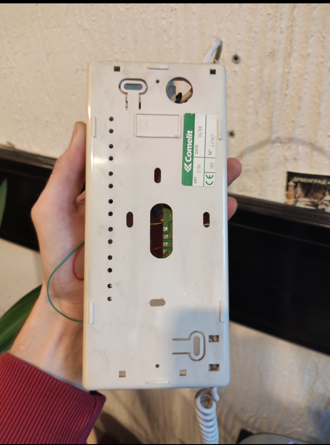

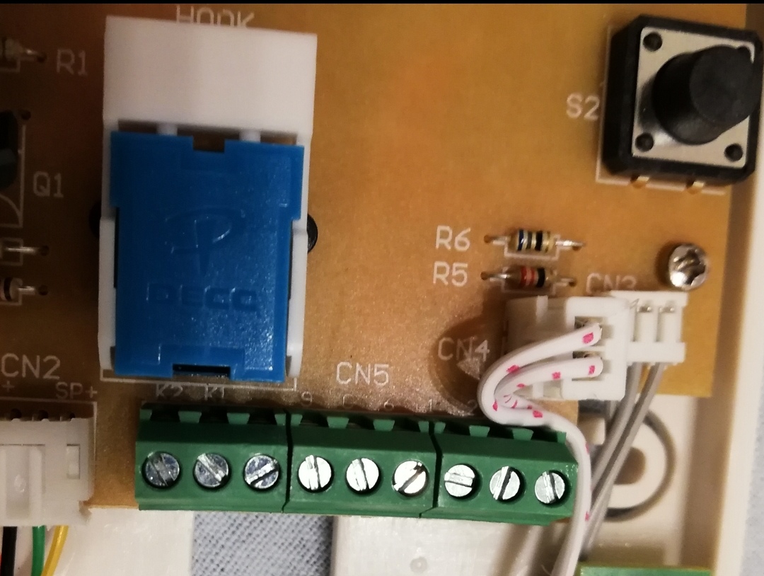

U pitanju je poslovni prostor, postoje dve kancelarije, u jednoj ima interfon a u drugoj nema.
Da li je moguce paralelno povezivanje jos jedne "slusalice" na istu liniju? Kad se pritisne dugme na ulazu u zgradu, da zazvone oba interfona...
Evo i par slika slusalice koja se trenutno koristi i slusalica koju bih kupio ukoliko je moguce povezivanje. Nova slusalica je sa 5 zica, postoji i verzija sa dve zice.

Za početak slikaj slušalicu sa poklopcem da bi videli o kom se modelu radi. Takodje slikaj interfonsku tablu ispred ulaza zgrade.U principu kod petožičnih sistema sve slušalice su paralelno i povezane sem call poziva, tako kad vidimo okom se sistemu radi ponudićemo moguće rešenje.

Evo ti po bojama na instalaciji postojeće slušalice i buduće Spark i njenom unutrašnjem ožičenju, takodje i po brojevima.
SPARK --------------------------------- COMELIT
9.crna - brava --------------------------- P1 zelena brava
C
6.crvena - masa --------------------------4.žuta masa
1.narandžasta - zvučnik ------------------ 2.crvena zvučnik
2.žuta - mikrofon ------------------------- 3.plava(tanka) mikrofon
CA zelena poziv ---------------------------S bela poziv

Da, možete na postojeću slušalicu povezati još jednu stim kada je povežete proverite na njoj da li imate dvosmernu komunikaciju, panel prema slušalici i slušalica prema panelu, da li radi call poziv sa interfonske table i otključavanje ulaznih vrata zgrade.Ako sve to funkcioniše rešili ste problem, ako nešto od navedenog neradi odmah raskačite novu slušalicu jer ceo sistem u zgradi neće raditi zbog vas.
Neće biti nikakvog oštećenja i bojazni od paralelnog spoja jer su inače sve slušalice u zgradi i paralelno povezane sem žice za call poziv.
Znači zvoniće obadve slušalice istovremeno kada vas neko pozove sa interfonske table i neće predstavljati opterećenje za ceo sistem.
Nadam se da sam odgovorio na sva vaša pitanja.

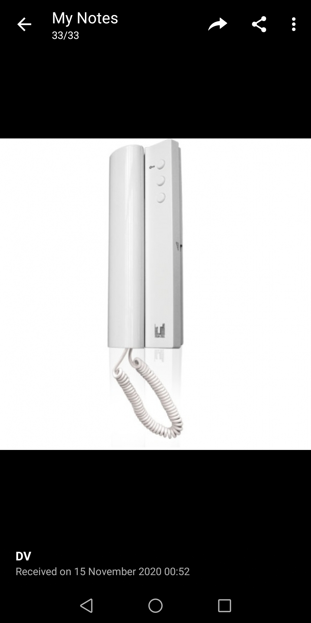

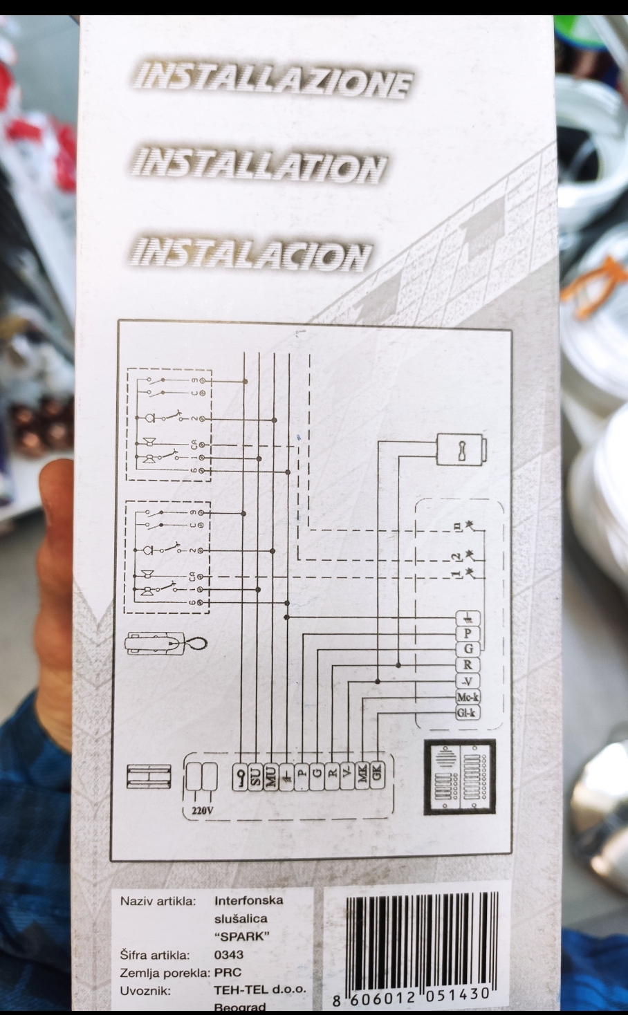

Slušalica interfonska “SPARK” Šifra artikla: 0343
#500
Vukzlaja
Vukzlaja's picture
Registrovan dana: 15/11/2020
Zexon011
Da li je moguće slušalicu interfona “SPARK”....
Instalirati na interfon s četiri žice, i koji bi bio raspored boja zica?
Slika starog interfona je ispod.
Unapred zahvaln
Vuk Zlaja

ZEXON011
ZEXON011's picture
Registrovan dana: 29/02/2012
Ćao Vukzlaja
Slušalica Spark je namanjena za interfone u zgradama sa više korisnika u sistemu 4+n tj. petožičnu instalaciju.Slušalice sa četiri žice su obično deo interfona koji se koristi kao kućni interfoni sa dva do četri korisnika gde je pojačalo i ožičenje na drugi način osmišljeno pa tako i nisu kompatibilne.

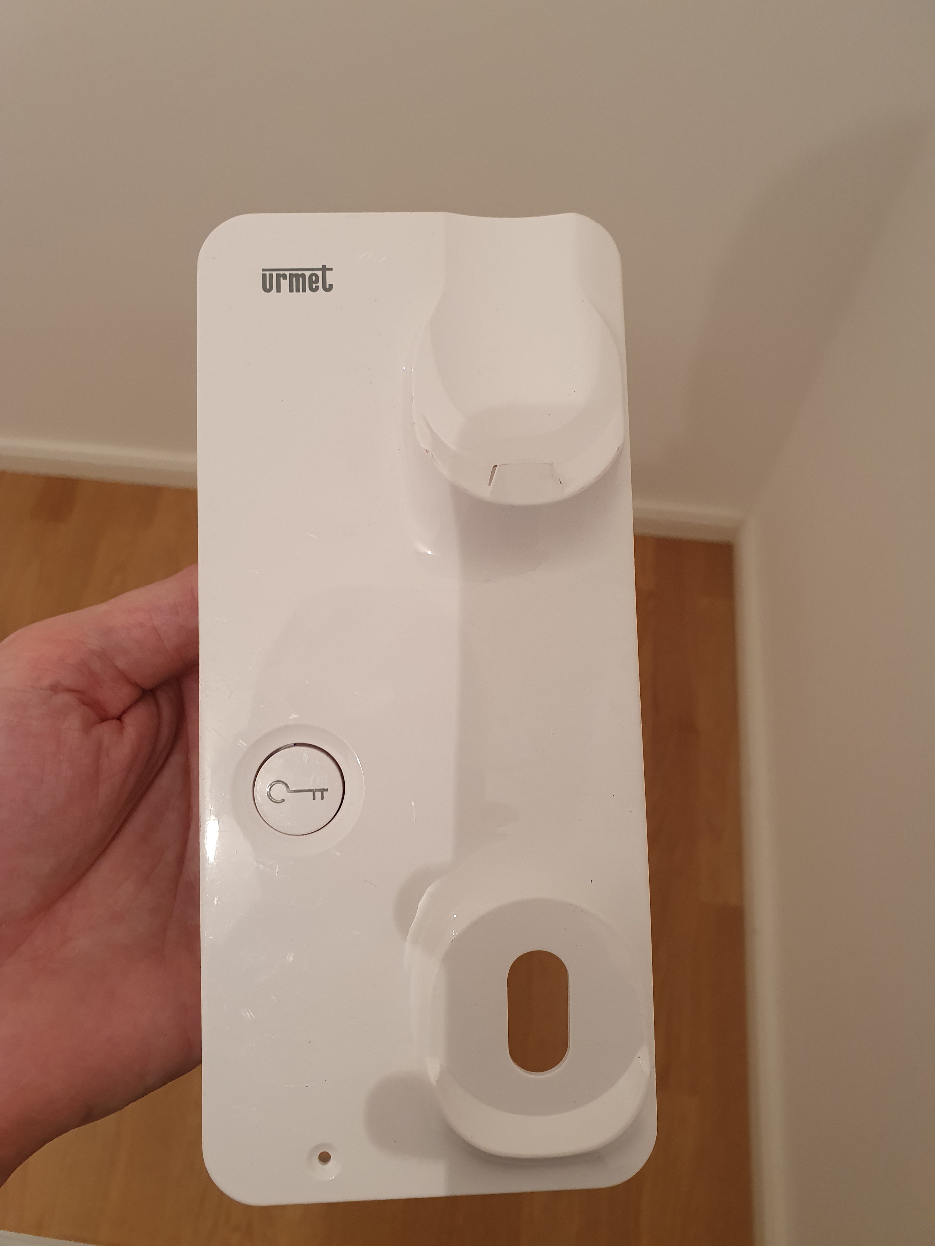

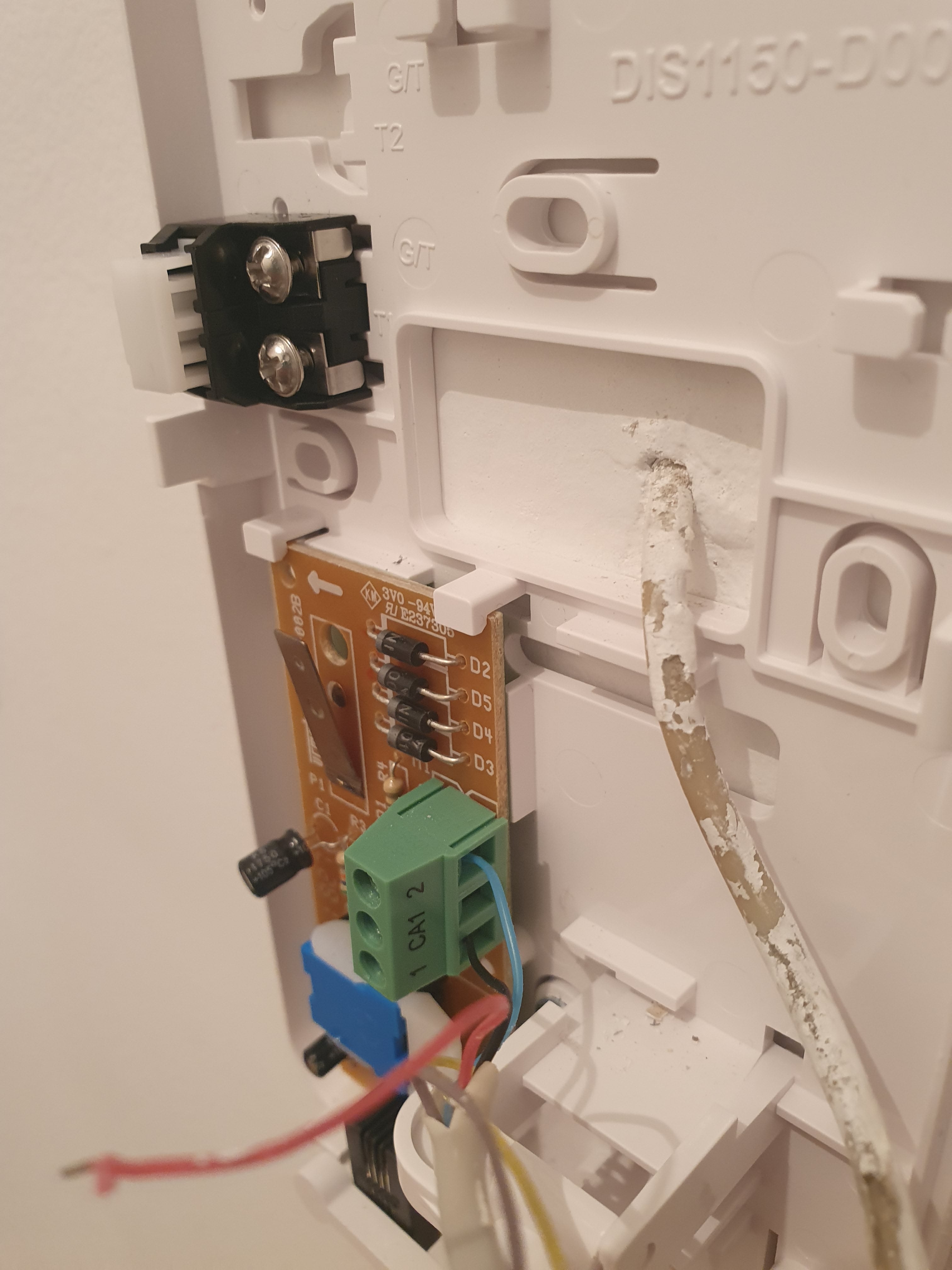

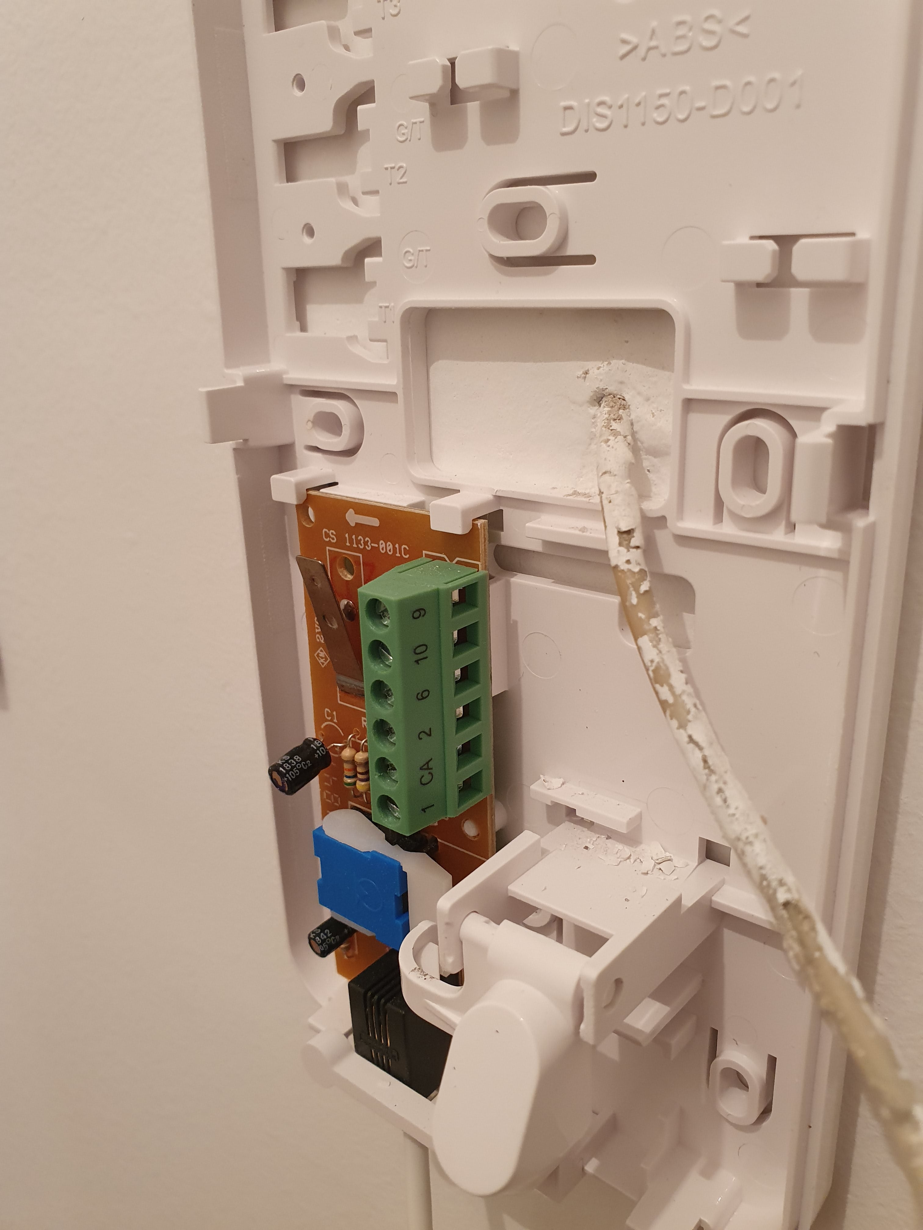

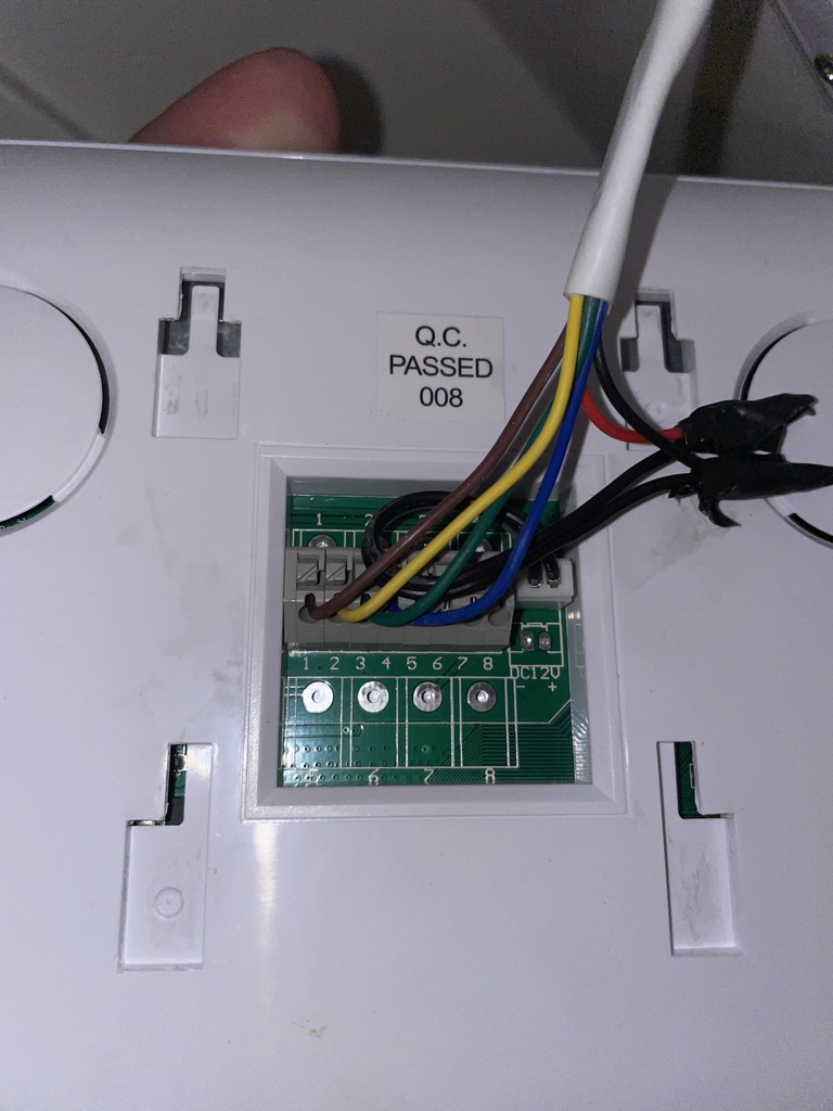

U jednom od ranijih postova dobio sam odgovor da mi slušalica nije odgovarajuća (4+n), odnosno treba da je zamenim slušalicom u 1+n sistemu. Ispostavilo se da ni tu slušalicu nisam uspeo da povežem na ispravan način. Dve žice koje su bile vezane u staroj slušalici (plava i crna) sam isprobao u svim kombinacijama među tri postojeće kleme, 1, CA1, 2. Da li mi fali neki most? Kako bi trebalo povezati ovu slušalicu? Ima li meni pomoći? Smile

Pošto si isprobao sve kombinacije sa vezivanjem interfonske slušalice a ista neradi jedino ti preostaje da se ti ili neko stručno lice usresredi na interfonsku instalaciju i tu pokuša da pronadje problem.

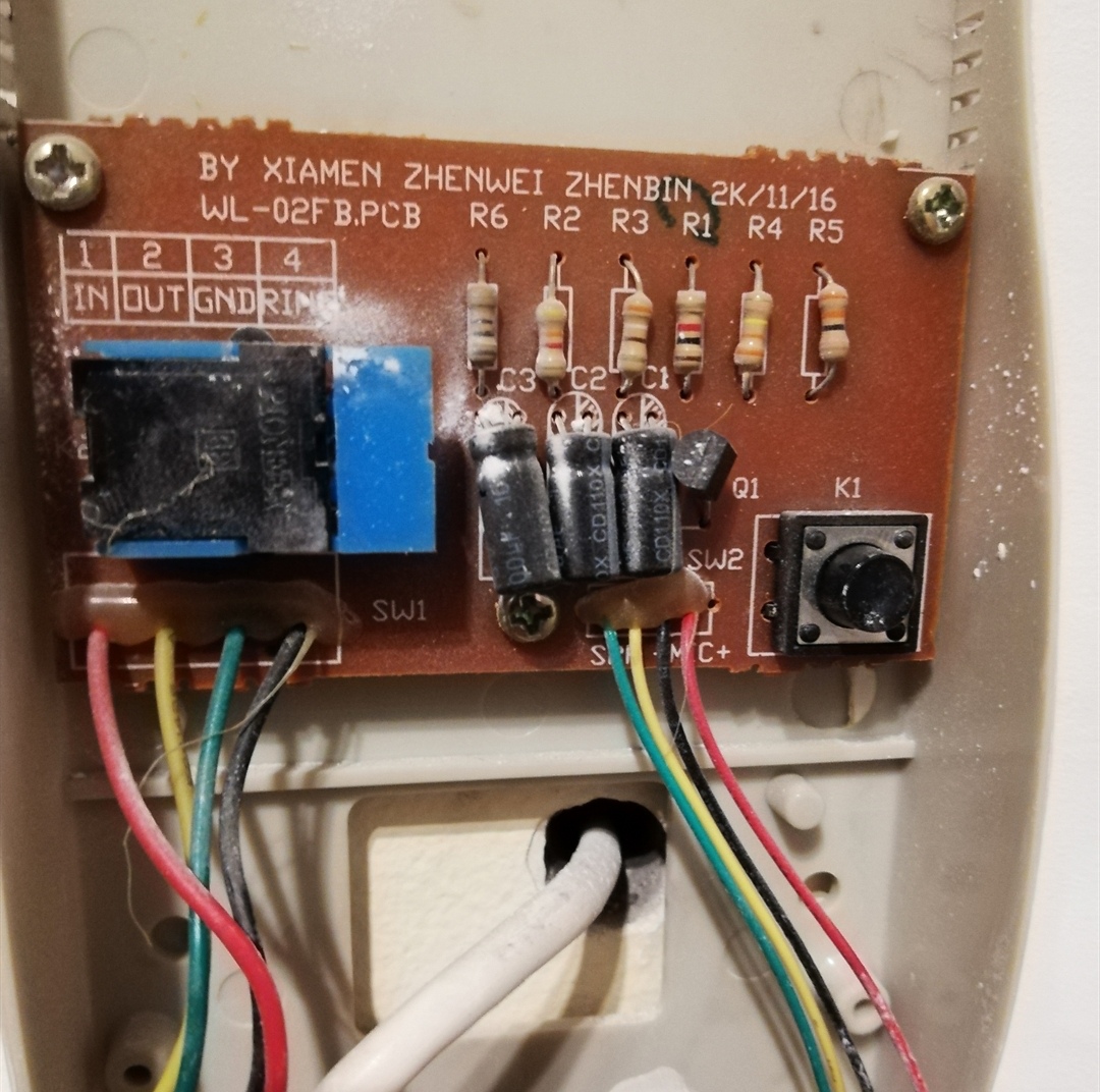

Pročitao sam dosta odgovora iz ove teme, ali pošto nisam uspeo pronaći rešenje za svoj problem odlučio sam se da potražim pomoć. Smile

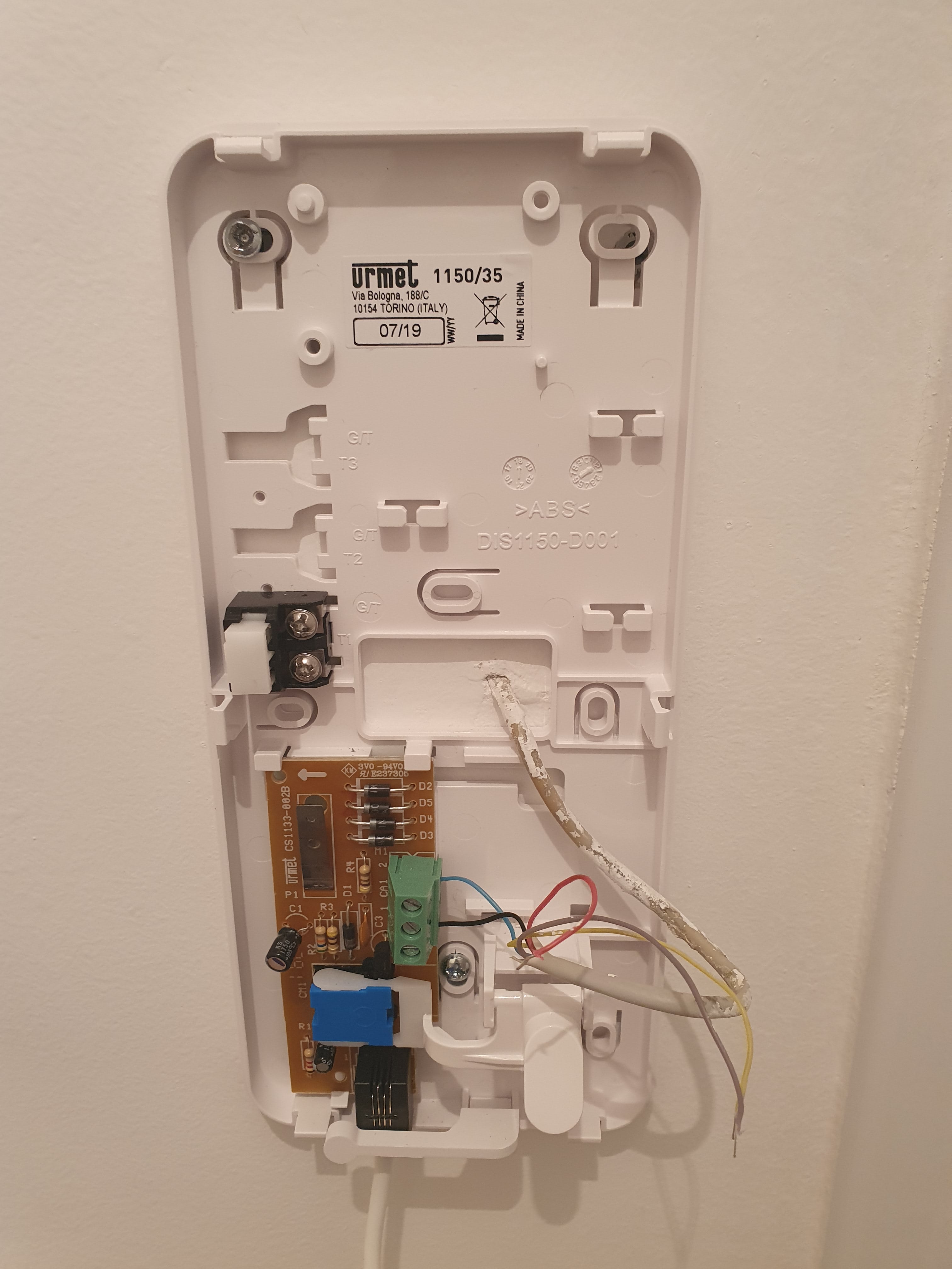

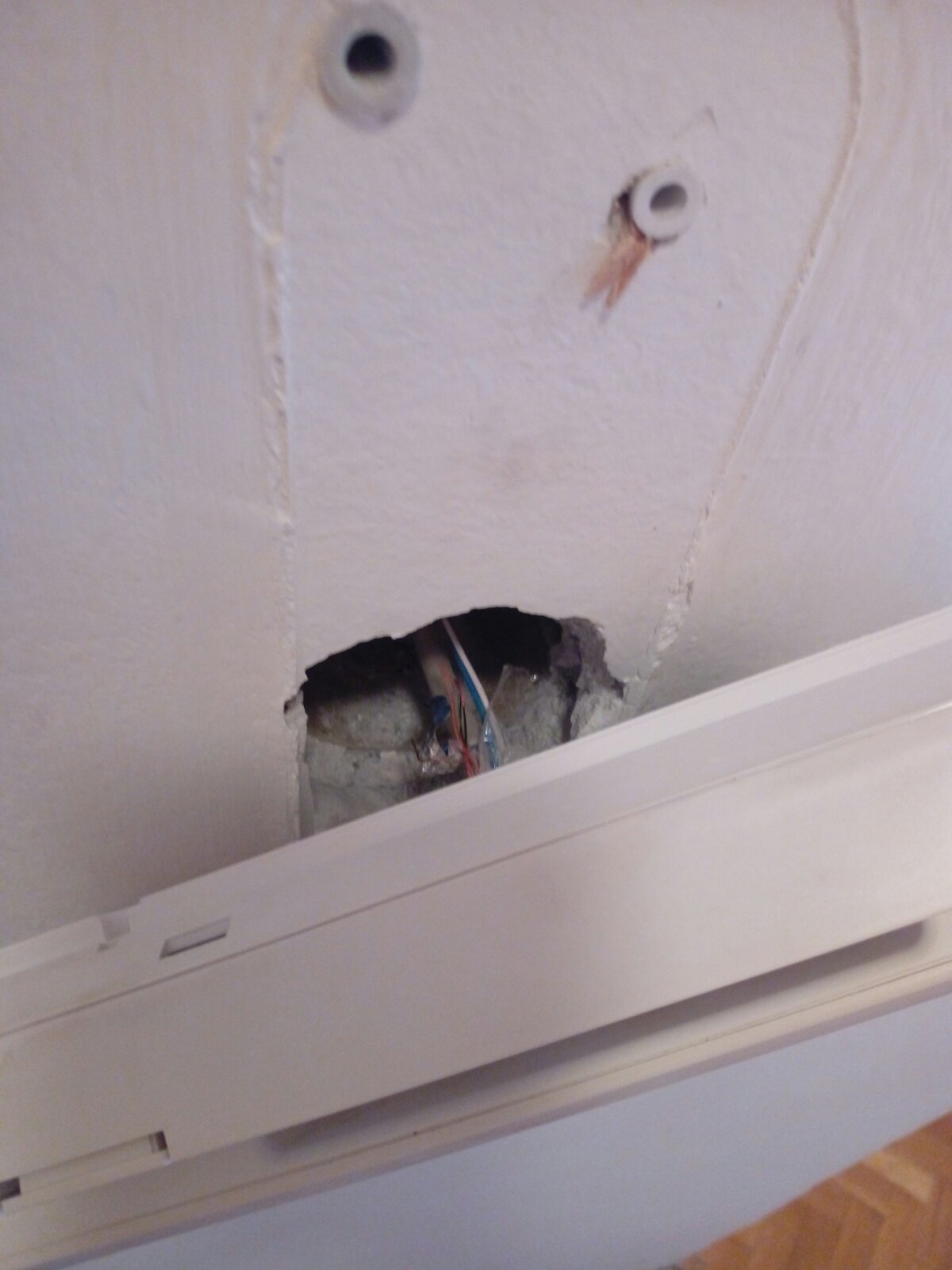

Naime, u stanu sam želeo da pomerim slušalicu od interfona za jedan metar u stranu. Raskopčao sam slušalicu, fotografisao stanje, pomerio slušalicu na željeno mesto, povezao odgovarajućim kablovima na osnovu fotografija prethodnog stanja, ali nakon toga interfon mi više nije u funkciji. Kada podignem slušalicu čujem krčanje, a što se tiče signala za otvaranje brave, dole se čuje zvuk kada se pritisne taster za otključavanje, međutim dosta je tiši od uobičajenog, i ne otključava bravu. Što se tiče povezivanja jedino sam mogao napraviti grešku kod povezivanja belih žica (pošto postoje dve, pa sam ih eventualno mogao zameniti), ali ne verujem da je to slučaj.
Bio bih veoma zahvalan ukoliko bi mi neko mogao dati par saveta ili odgonetnuti problem. U prilogu je par fotografija na osnovu kojih se može zakljiučiti više o tipu interfona i načinu povezivanja. Iz zida dolazi jedan četvorožilni kabel, kao i još dve odvojene žile (plava i bela na slici).

Pa kad si uspeo pet pišljivih žica da pomešaš a predhodno si dokumentovao raspored fotografijom onda tebi nemože niko da pomogne.Vrati slušalicu na predhodno mesto pa ispočetka.
Preporuka je da nadješ stučno lice i njemu prepustiš prilično zahtevan posao.

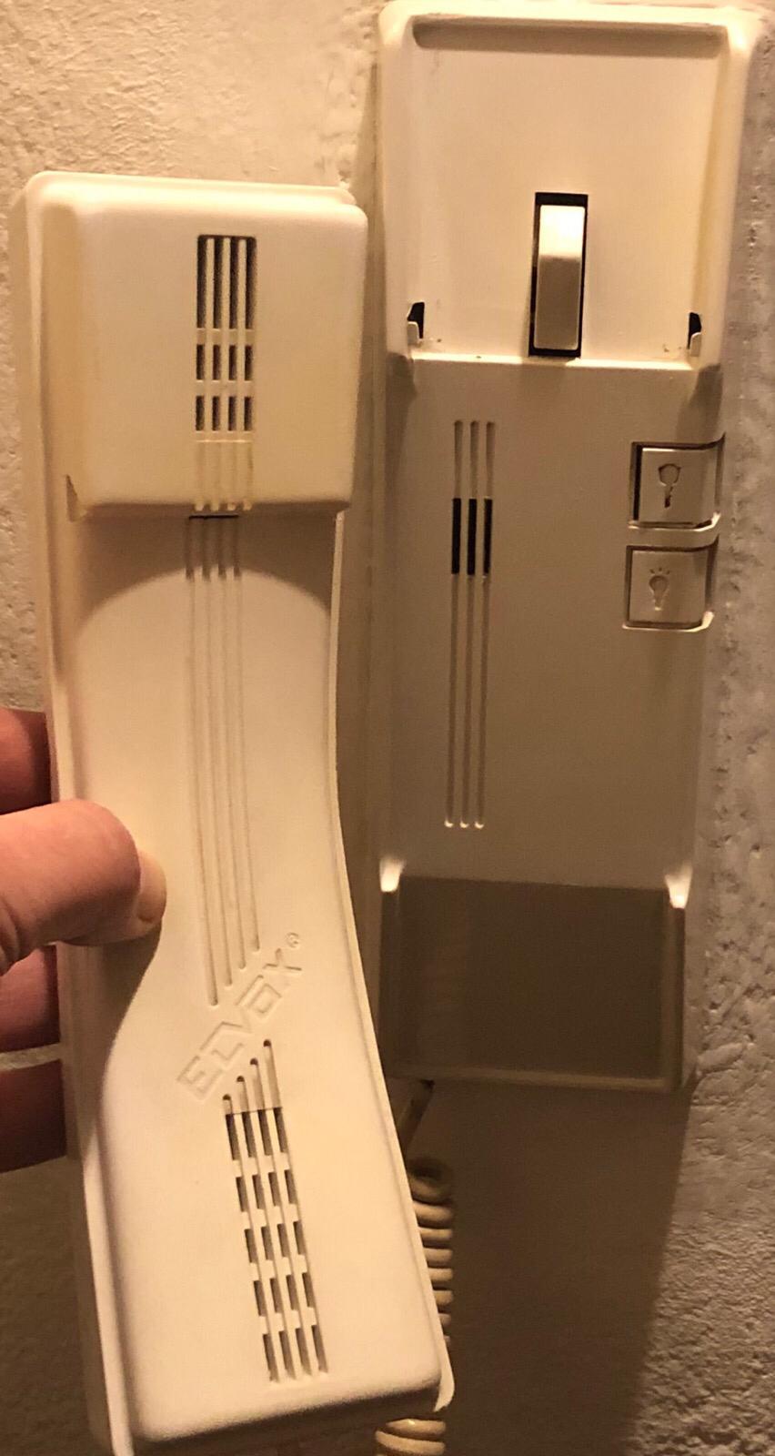

Pozdrav svima.

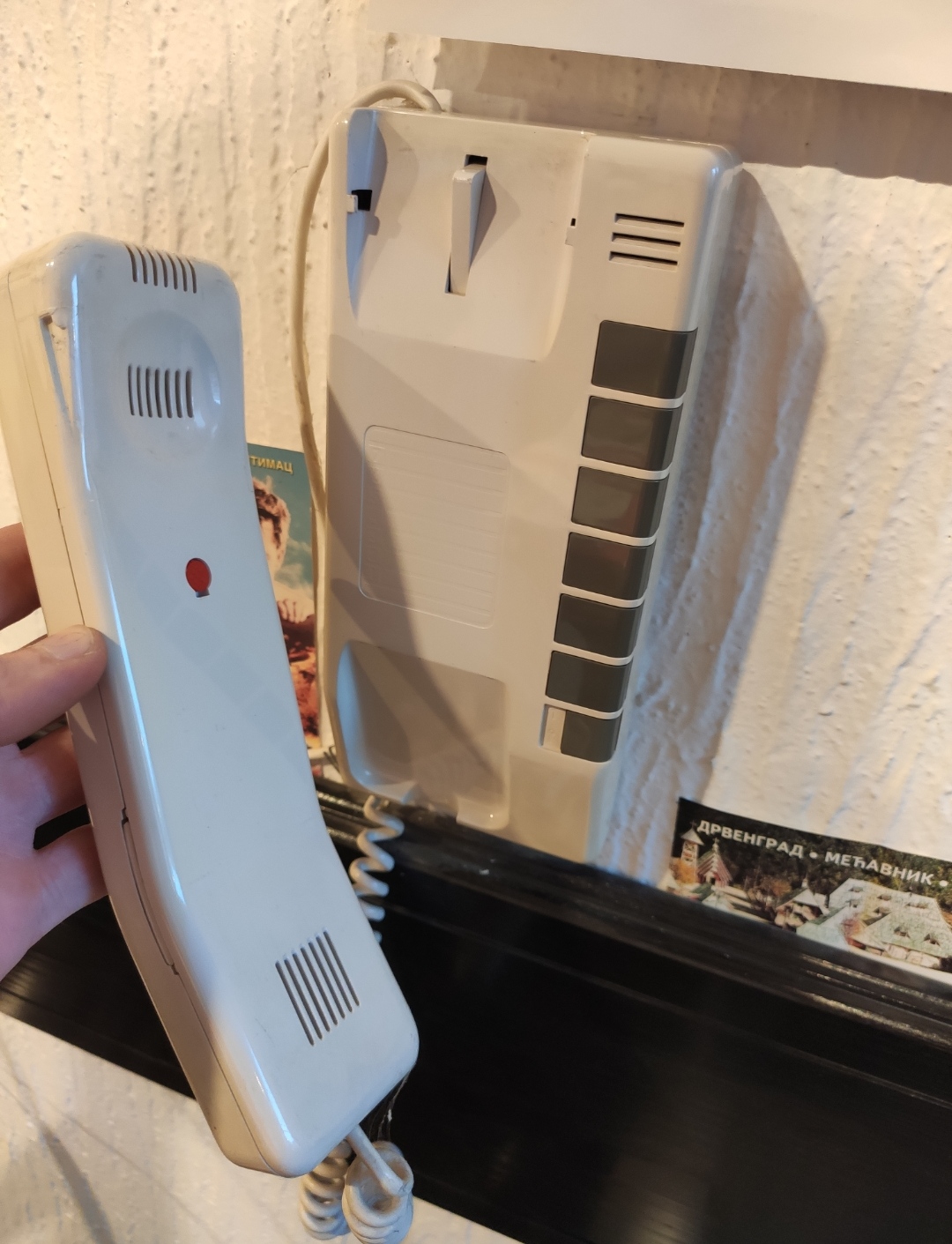

Podelili smo stan na dve nezavisne jedinice i sad samo jedan deo ima interfon.
Ja moram da sidjem da bih pustio nekoga ili da ulazim u drugi stan. :/
Da li je moguće povezati dodatnu slušalicu na postojeću?
Ako je bitno, udaljenost je nekih 5-6m kabla.
Komšije su svojevremeno pokušale da imaju dva interfona, ali pamtim da su na drugom jedva mogli da čuju šta dole neko priča.
(Ne znam da li su možda nešto loše bili povezali, ili nije tehnicki moglo, slušalice su inače bile iste).
U slučaju da dodatna slušalica nije moguca, meni bi kao krajnje rešenje pomoglo i da samo izvučem prekidač/taster za otvaranje vrata preko postojece slušalice u drugom delu stana (samo da ne moram da silazim do ulaza svaki put).
Unapred hvala za svaki savet.

Pre svega ne razumem Vaš odgovor koji je kontradiktoran. Prvo ste rekli da je problem „pišljiv“, a zatim da je ozbiljan te da zahteva stručno lice. Da li se ovaj problem rešava samo spajanjem pet „pišljivih“ žica, ili je zaista neophodno pozvati stručno lice (koje bi uradilio šta, osim povezivanja pet „pišljivih“ žica?)
Imam osećaj da se niste udubili u problem, ja sam naveo da sam prilično siguran da nisam pobrkao dve bele žice, ali sam očekivao da mi neko iskusan odgovori ako sam to i uradio, da li simptomi koje sam opisao odgovaraju tom problemu pobrkanih žica. Isto koristan odgovor bi bio da li se može napraviti neka nepopravljiva šteta ukoliko se prikopčaju žice pogrešno, ili je posledica da samo neće raditi dok se pravilno ne poveže.
Takođe me zanima da li može biti problem u neodgovarajućem preseku provodnika, ili slično.
Forum se ipak zove sam svoj majstor, i ne bi ni postojao kada niko kod kuće ne bi pokušao da reši problem, i kada bi svi uvek zvali stručna lica.

Udubio sam se u problem, ali ne mogu da shvatim da ne možete da izvršite paralelno produženje pet žica koje ste navodno obeležili fotopostupkom.Verovatno ste predvidili da mora svaka žica da se obeleži, pošto se spominju istovetne dve bele boje.U komentaru vidim da vam nerade sve funkcije i da dolazi do krčanja.Ovakvim nespretnim radom ugrožavate rad celog interfonskog sistema u zgradi tako da bih preporučio da slušalicu raskačite i pozovete stručno lice.

#511
Nikola.
Nikola.'s picture
Registrovan dana: 28/11/2020

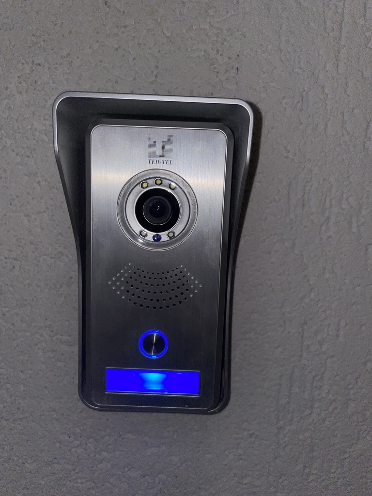

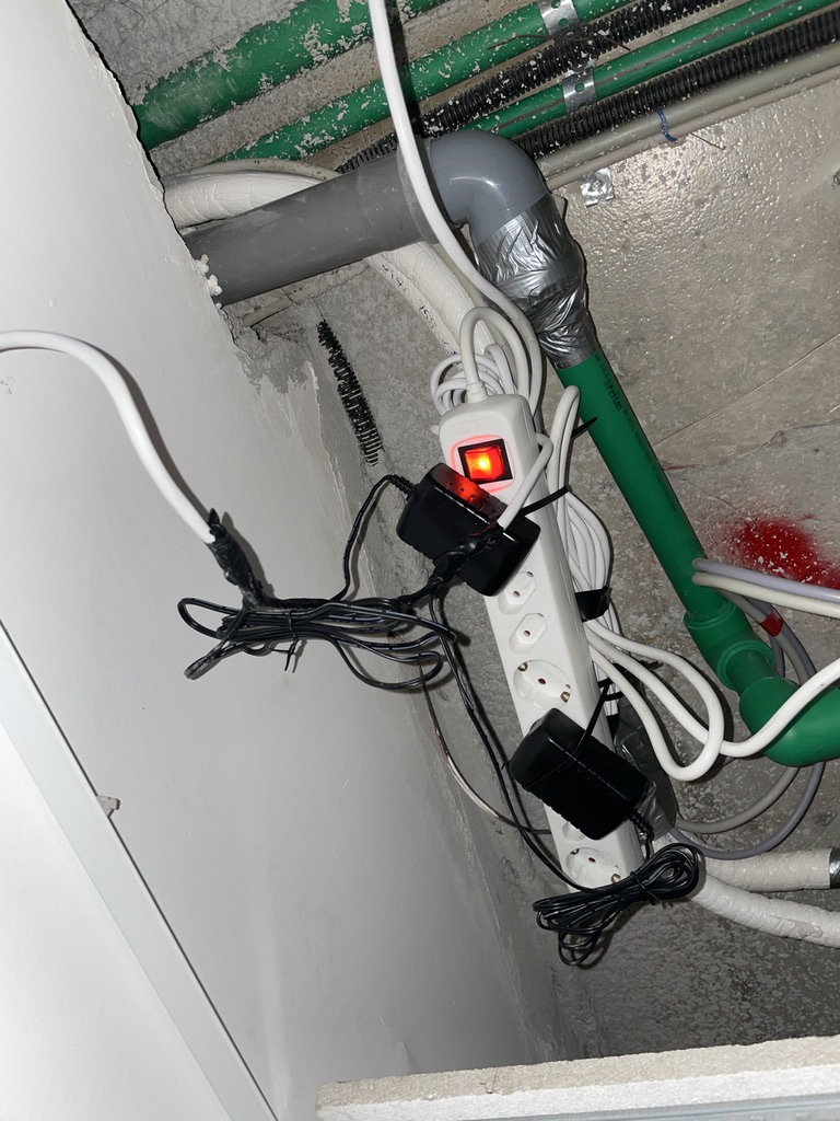

Pozdrav svima,
Guglao sam svoj problem pa sam naleteo na ovaj forum. Prilikom pritiska dugmeta za otvaranje brava dobije napon jedan sekund i vrata mogu da se otvore samo ukoliko se iste sekunde gurnu. Ista stvar se desava i kad se prisloni tag na spoljnju jedinicu. Da li je nesto pogresno spojeno ili mozda postoji neki nacin da se produzi trajanje napona na bravi da kada se prisloni tag bude dovoljno vremena da se gurnu i otkljucaju vrata. Majstor koji je ugradjivao interfon prebacuje odgovornost na majstore koji su ugradjivali vrata i tako u krug. Nisam strucan i izvinjavam se ako sam pogresio u nekim izrazima
interfon je TehTel Top7
