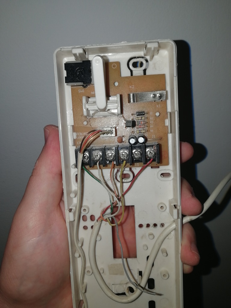

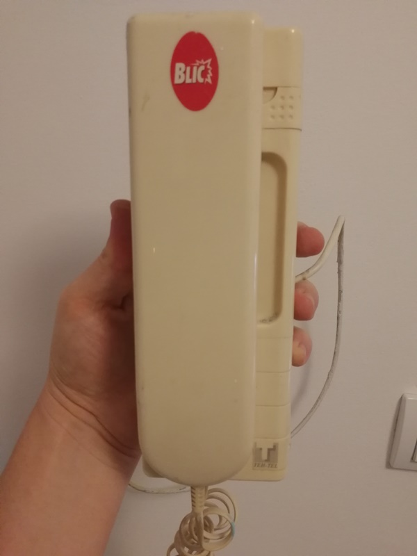

Zdravo Zeljko,
Evo slika slusalice, mislim da je to onaj CLASSIC model Teh-Tel-a.
A u pitanju je Banovo brdo, Ljeska ulica.
  • Tehtel
  • Tehtel
