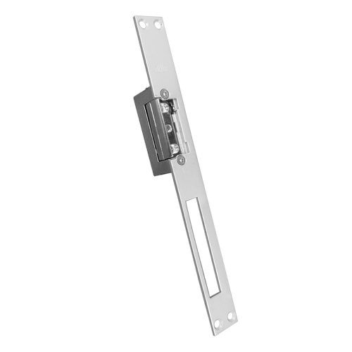

Lepo ste opisali kvar, pa ako nije kasno dao bih par predloga.
Interfonska brava je i zamišljena da spolja ima fiksnu ručicu ili kuglu a unutra rukohvat sa kojim možete da otvorite vrata i izadjete napolje.Zato vratite fiknu kuglu sa spoljne strane brave jer ovako može u objekat da udje bilo ko jer ste mu omogućili nesmetan ulazak.Deo koji se kod vas pokvario je najverovatnije elektromagnetni prihvatnik.Po vašem opisu on dobija signal i zvučno se čuje ali neodbravljuje bravu pa zato vi morate da kotistite silu prilikom ulaska.Ako se jezičak uvlači lepo do kraja kada stisnete unutrašnji rukohvat brave onda je sigurno problem u prihvatniku.Cena u prodavnici mu je oko 2000 dinara i trebalo bi ipak stručno lice to da uradi.Ostaviću dole slike kako on izgleda.
Pozz
Željko

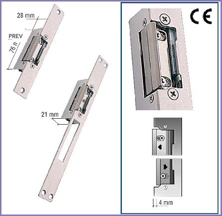

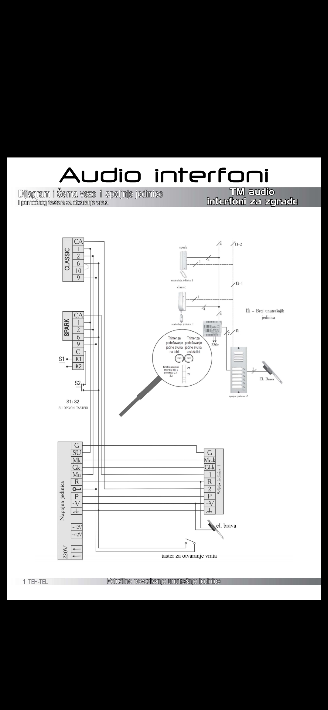

Zeks jos jedna pomoc samo, oko sifratora... Tehtel k9 model... Evo ti sema celog sistema, mifon... Evo sta su mi oni poslali na pitanje oko vezivanja sifratora... Da napomenem uzeo sam posebno napajanje 12v 2A za sifrator... Sta na sta spojiti, da li po njihovoj semi, drugoj za mifon samo most sa nc i no na sifrator P i R a ovo na bravu gde je suprotni kontakt od ~v oper ono R!? ... I treba li i neka dioda da se ugradjuje kod brave?

Evo i sema celog sistema.. Na kraju razmisljo da sifratorom pobudim neki relej 12v dodatni, koji bi pobudom samo prespojio ona 2 kontakta za taster vrata koji inace nisam hteo da ugradim i da nema nikakve veze direkt sa bravom, tu mi nesto smrdi ovano naizmenicni ovamo jednosmerni napon, da nesto ne spalim? ....
sculptor
sculptor's picture
Registrovan dana: 24/04/2017
Sifrator vec ima rele tako da nije potrebno stavljati spoljni.
NO je radni, a NC je mirni kontakt relea.
COM je zajednicki.

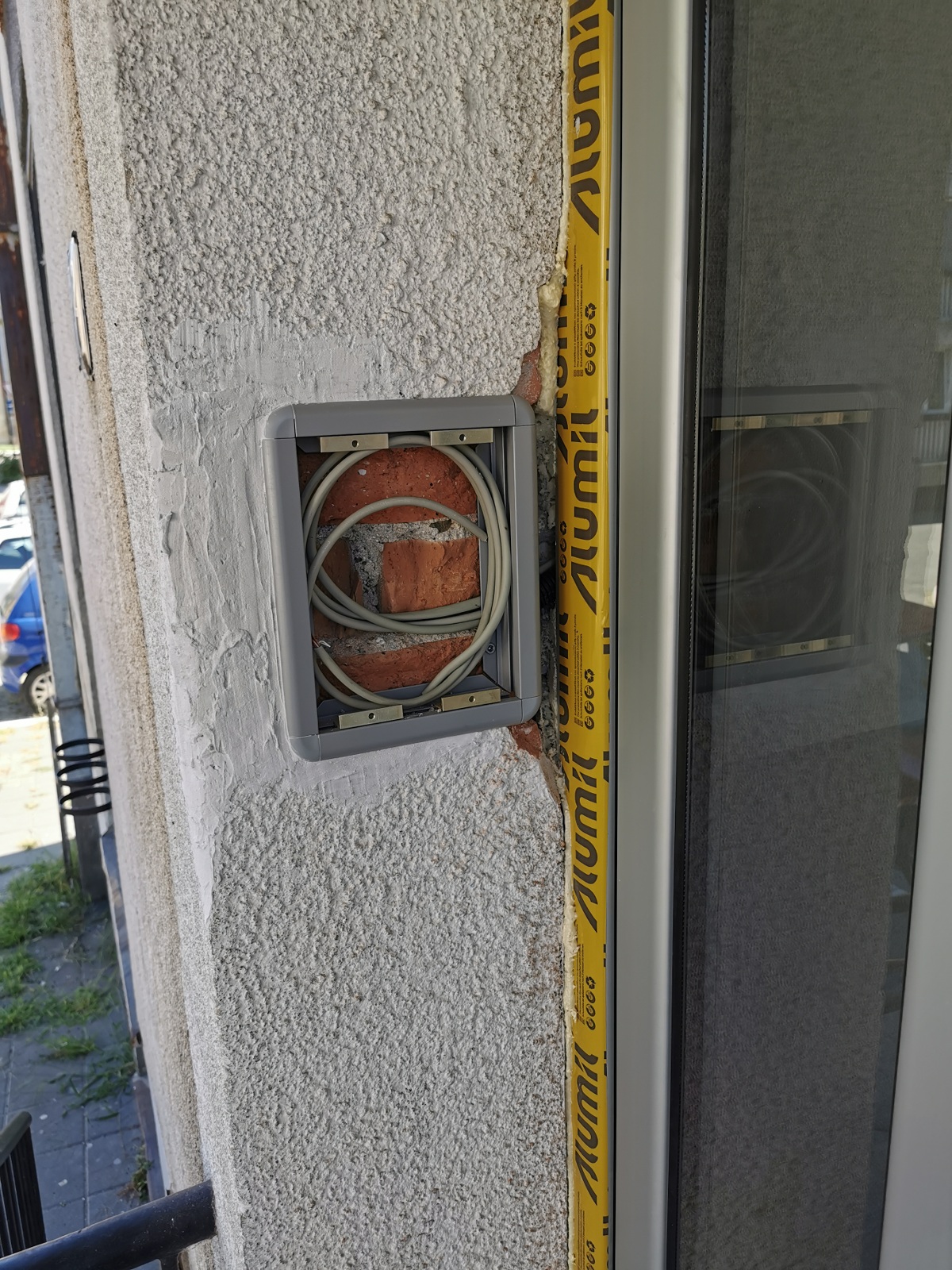

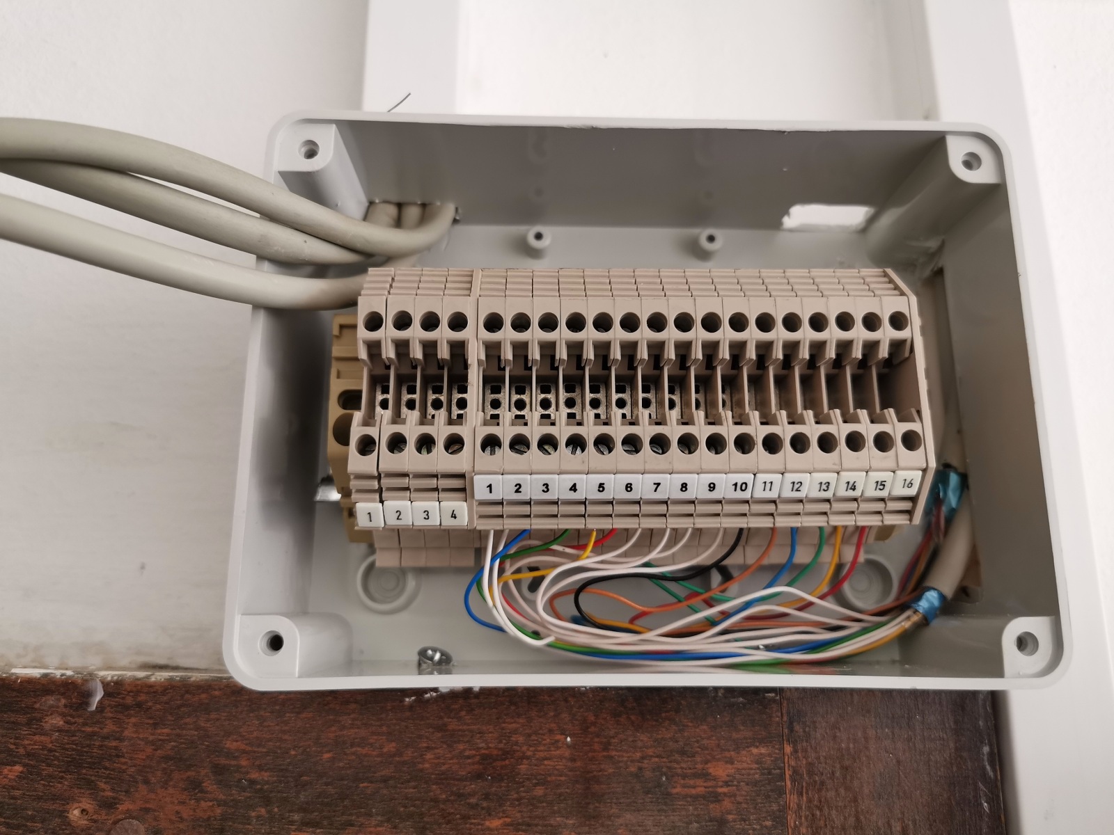

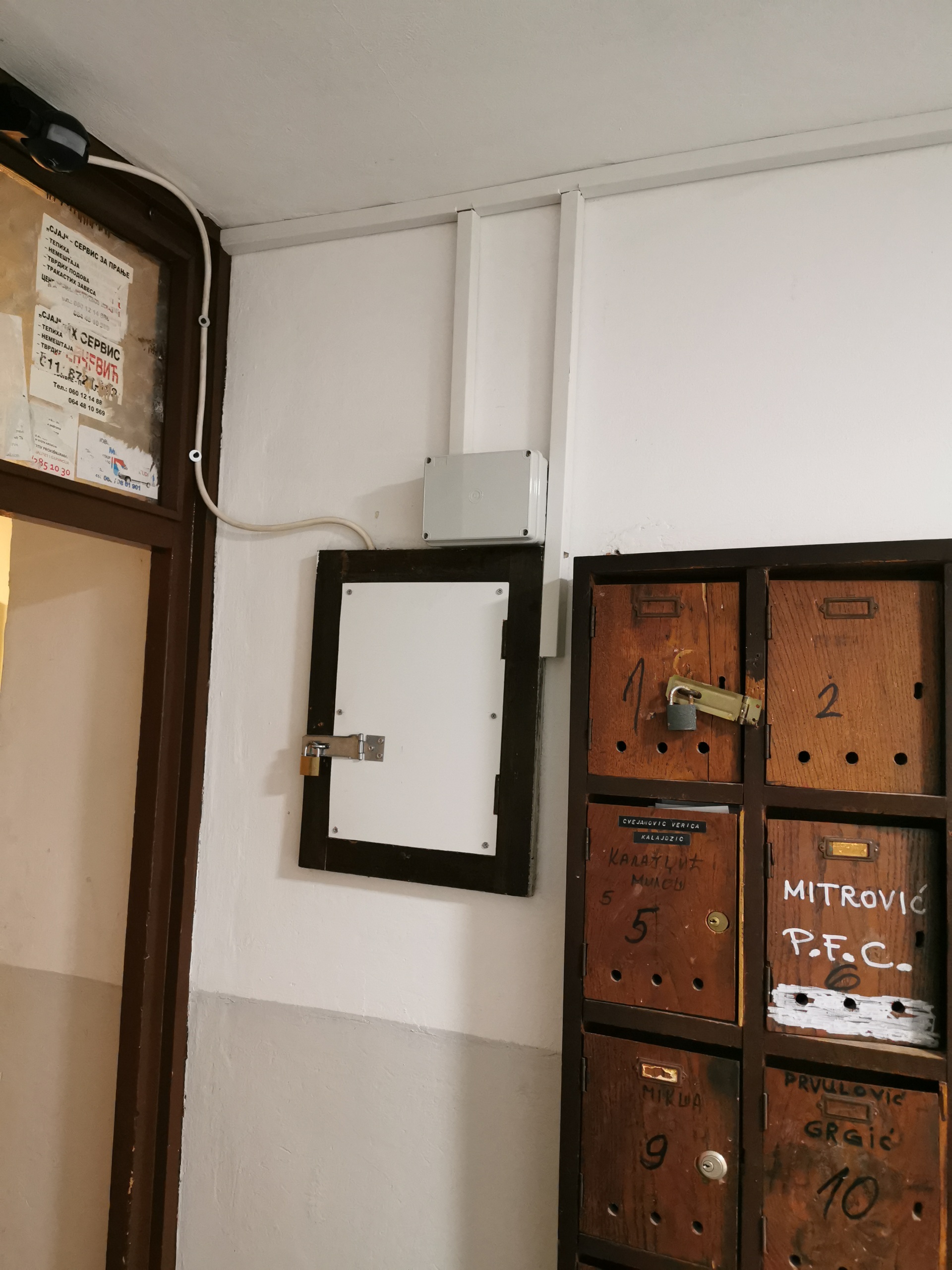

Konacno stigla i vrata, pocinje vezivanje i ugradnja... Evo malo od danas kako napreduju radovi... Nadam se da nece biti dima na pistanju:-)))

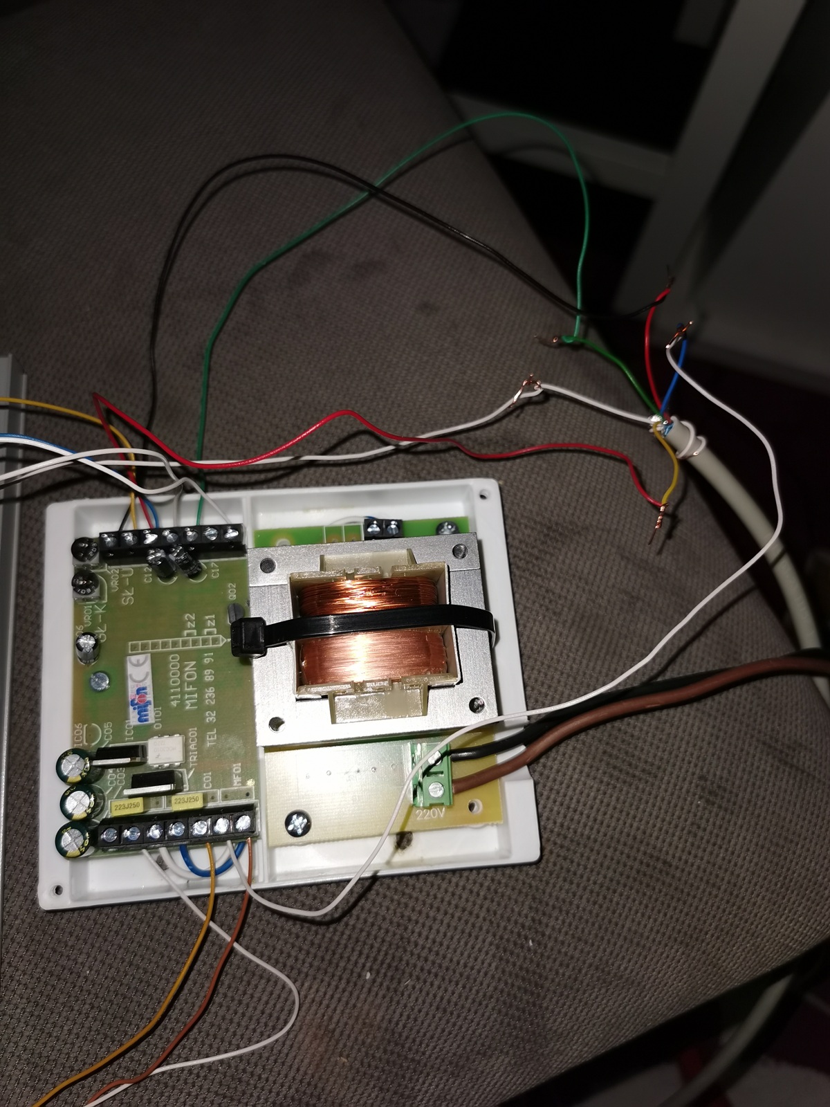

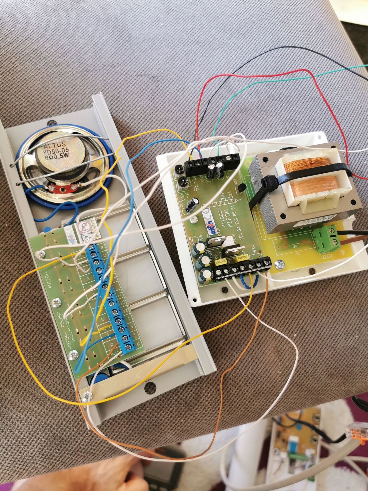

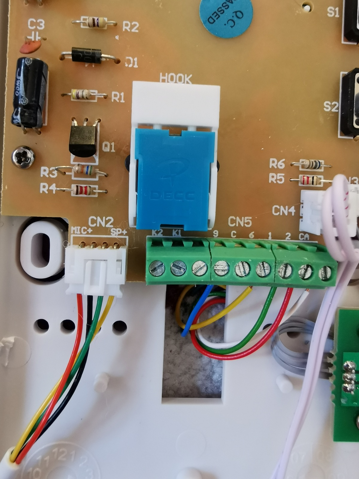

NISTA NE RADI UPOMOOOOC!
Raskacim sve i povezem na stolu da eliminisem gresku u kablovima...
1.cuje se zvuk iz spoljasnje jedinice na slusalici unutra ali kada pozovem sa spoljasnje nema zvona unutra takodje kada pricam u stanh napolju se ne cuje nista... ...
Otkljucavanje radi normalno...
Pomagajte ljudi, razvalicu ga... Inace slusalica je spark.

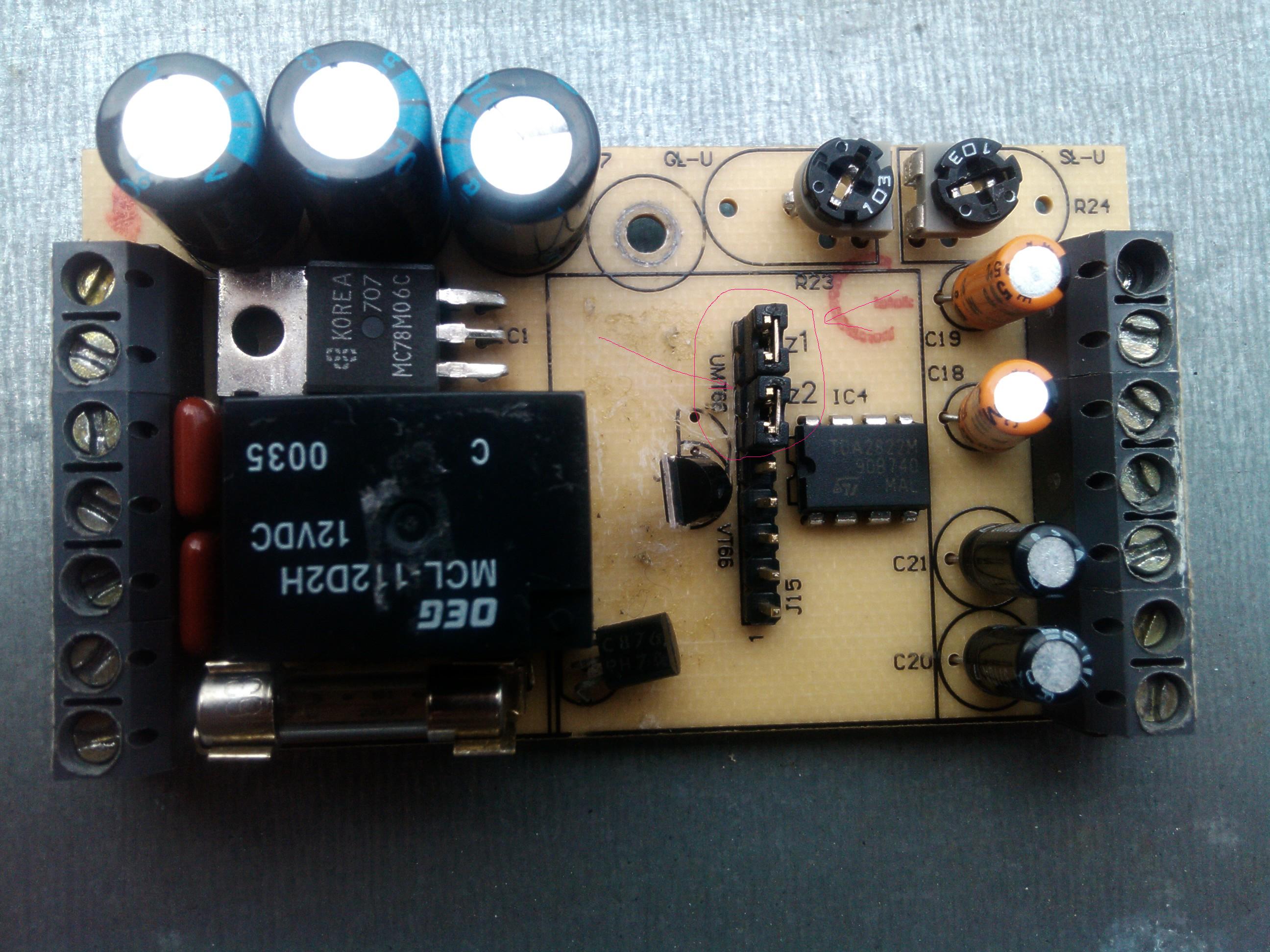

Ps na semi opstoj audio interfoni spominju neke kratkospojnike z1 i z2 koji moraju biti u datom polozaju... Kao sto se vidi njih ovde nema na napajanju...?
ZEXON011
ZEXON011's picture
Registrovan dana: 29/02/2012
Da tako je treba da prespojiš prvi i drugi kontakt na poziciji Z1 i 3 sa 4 tim na poziciji Z2, pošto ta centrala nema modul za medjusobno pozivanje izmedju korisnika što ti i ne treba.Pa kad se ta dodatna pločica skine ostaju otvoreni kontakti koji se povezuju kratkospojnikom ili lemljenjem što ti je i nacrtano na istoj simbolom.
FULLSECURITY - VIDEO NADZOR, INTERFONI, KONTROLA PRISUPA OBJEKTU
https://zello.com/wp8/ https://zello.com/android/ RU MREZA RADIOAMATERA SRBIJE
ZEXON011
ZEXON011's picture
Crvenu zicu na centrali (masa) treba da ide na slušalicu na poziciju br.6.
Crna na cetrali treba da ide na slušalicu na poziciju br.2.
Bledo zelena na centrali ide na slušalicu na poziciju br.1.
Belu za CALL poziv si dobro povezao sa panela sa pozicije(stana) br.2 na slušalicu na poticiju CA.
Bela na centrali za signal za otključavanje brave treba na slušalici na poziciju br.9.
Ostalo je kako vidim treba da je OK
Pozz

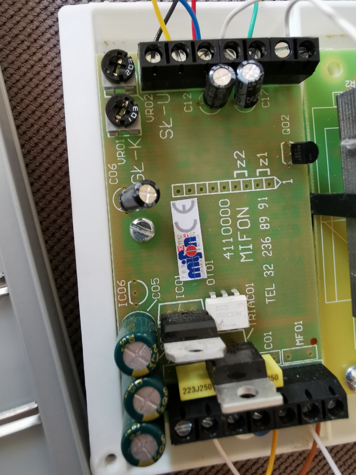

Ok hvala jos jednom, a i zice su sve dobro spojene nego ne ide direkt mesaju se boje, samo za test...
ZEXON011
ZEXON011's picture
Ovde vire češljevi pa se prespaja džamperima, pošto ti nemaš napravi sam sa običnom žicom i zalemi
